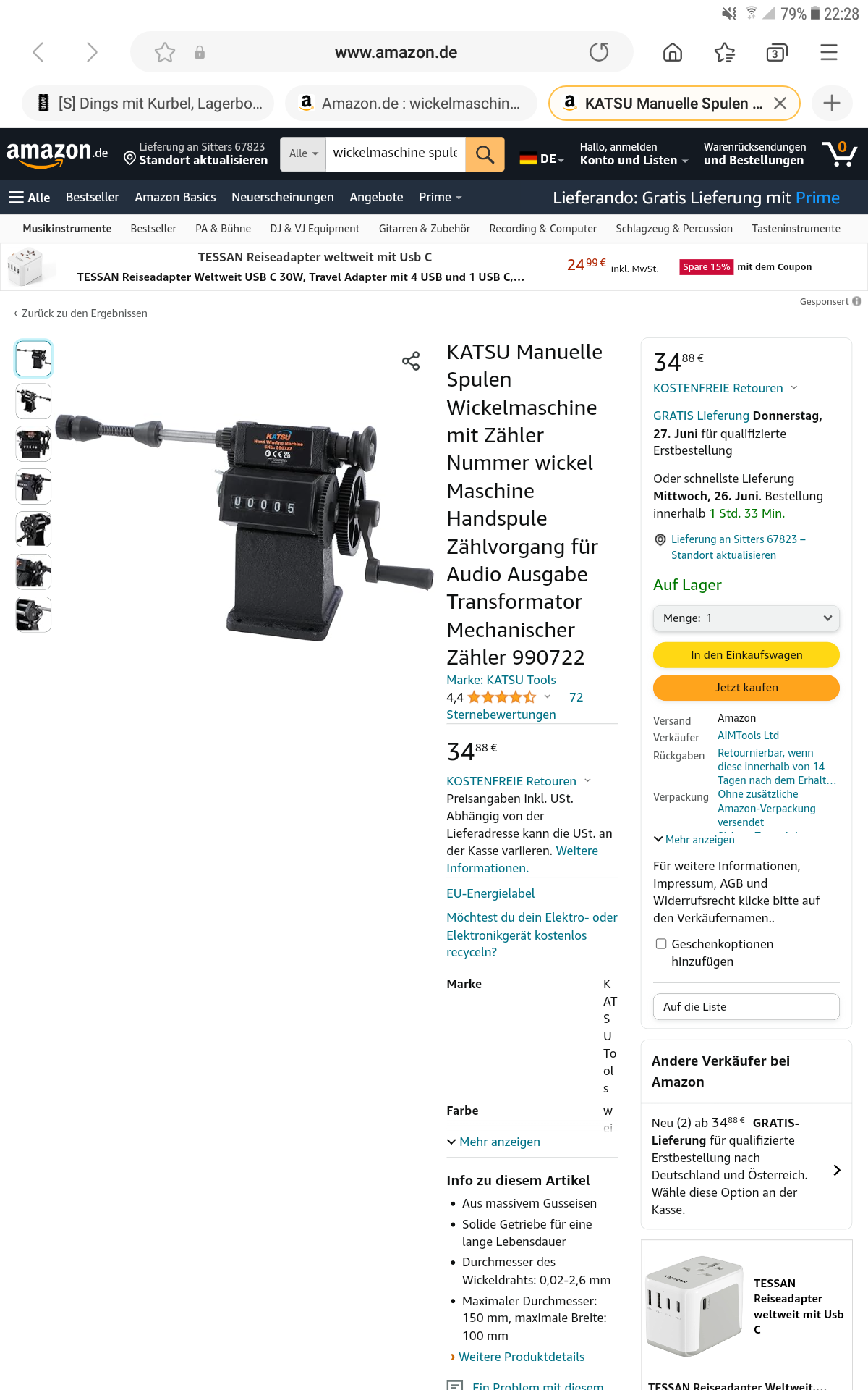

von Pit (Firma: Pit-Electronics) (pit_elec)
Bei Amazon gibts für kleines Geld ~30 € eine Manuelle Wickelmaschine
welche auf den Namen KATSU hört.
Ich weiß nicht ob man das hier verlinken darf /kann.
Ich habe vor Jahren das Teilchen mal gekauft, ist recht robust aus
Grauguß (!) gefertigt, Zahnräder leider aus Polystyrol, gleitgelagerte
Wellen aus FE.
Tut seinen Zweck wenn man(n) es nicht jeden Tag braucht.
Vg
Peter
von Christian S. (schrotti1000)
Gibt es noch bei Amazon. Aber kostet 85€
Sicher?
Siehe Bild

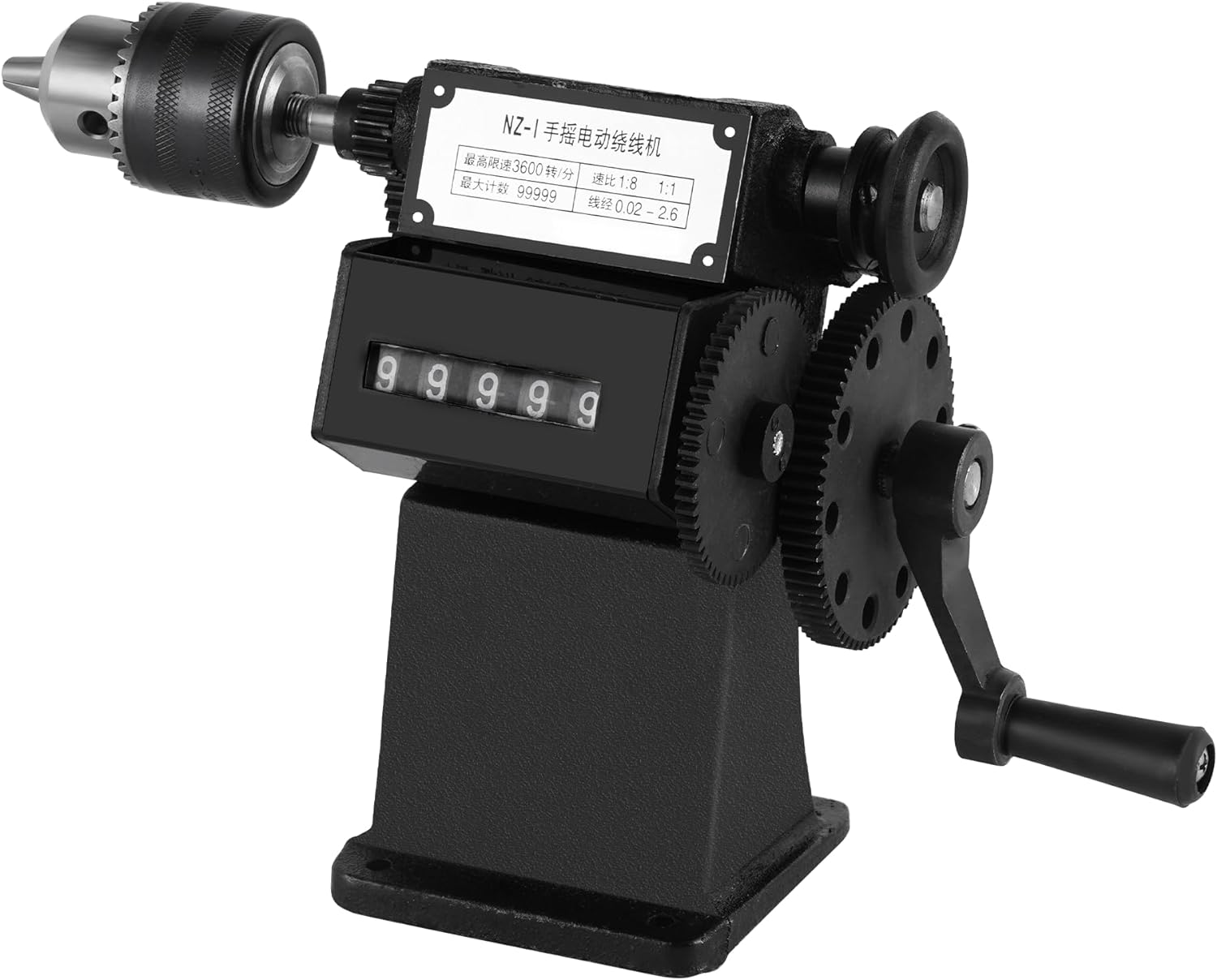

von Heiko H. (einerdieserbastler)
Ich sag mal Pit und Christian meinen großen DANK, ihr habt verstanden
was ich suche und warum ich das im "Markt"-Forum geschrieben habe.
Dafür gebe ich euch auch gerne Plus.
Hätte nicht gedacht daß es solche Maschinen heute noch aus neuer
Produktion und dann gleich so günstig zu kaufen gibt, hab sonst im Netz
immer nur Radioforen gefunden in denen Vorkriegsmaschinen oder
feinmechanische Selbstbau-Meisterwerke gezeigt werden.
Eine Frage zu der Maschine von KATSU noch:
Ist es bei der möglich die Kurbel umzuschrauben daß die ohne das
Übersetzungsgetriebe 1:1 die Wickelachse dreht?
Wie oben geschrieben ist es in manchen Fällen nötig daß eine Lage von
Windungen sehr gleichmäßig nebeneinander liegt.
Hallo Heiko,
habe mal nachgesehen, so einfach umschrauben geht bei meiner leider
nicht.
Die "Kiste" ist aber so primitiv aufgebaut, das man ggf mit dem
Bohrfutter von einer alten Bohrmaschine an die (Haupt)Welle andocken
kann.
Trotzdem ist das Teilchen (vor allem für das Geld) recht brauchbar.
Vg
