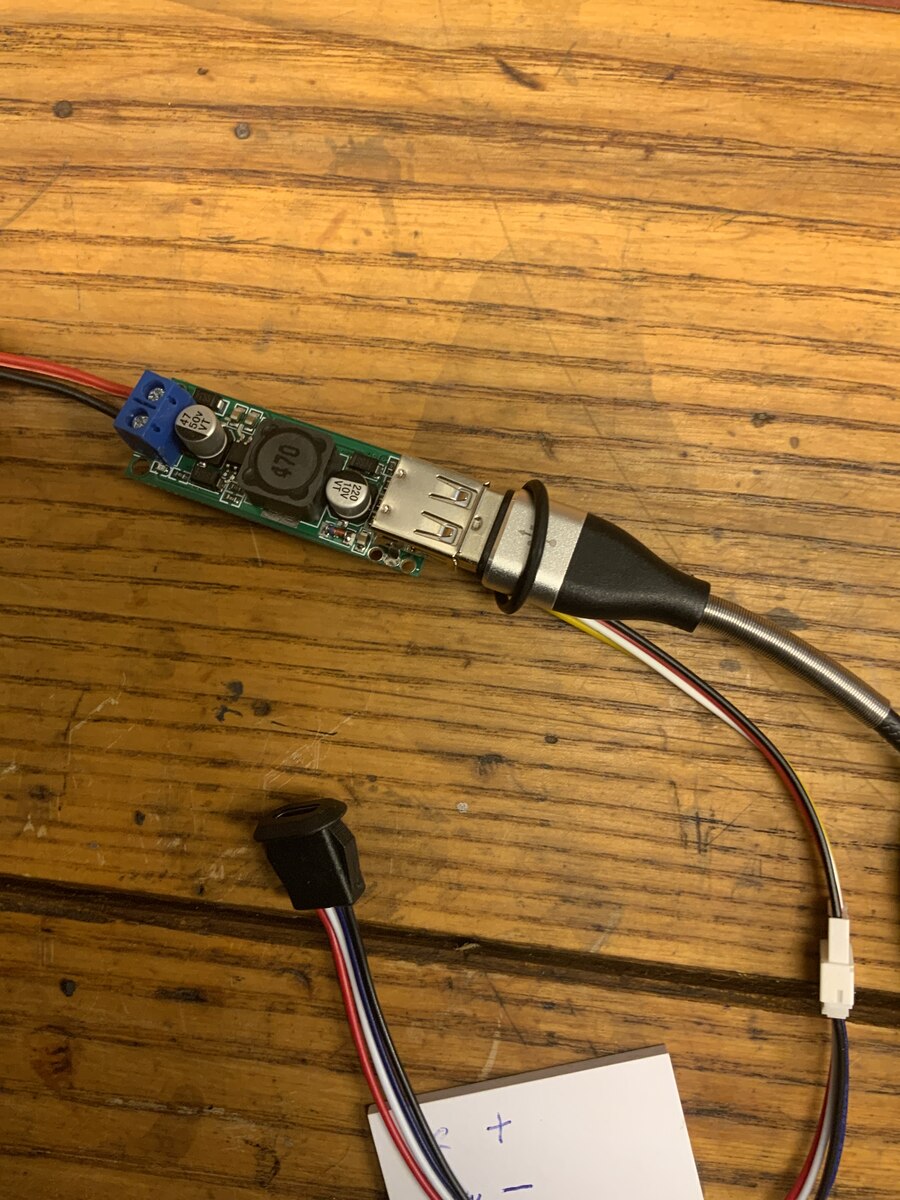

Mein Name ist Georg, und ich möchte mir in meine Motorradlampe eine
USB-C Dose einbauen. Der verwendete Laderegler funktioniert auch über
den USB-A Anschluss
Nun habe ich eine Verbindung über vier Kabel zur USB-C Dose angelötet.
Ladematte wird angesteuert, aber über C-Kabel reagiert das iPhone oder
Pad nicht.
Brauch ich eine Dose mit 6 kabeln, oder was ist zu beachten?

Unbekannte Zauberplatinen auf Fotos bei denen man nur die Rückseite
sieht sind immer beliebt hier im Forum.

von Rainer W. (rawi)
Georg Z. schrieb:
Mal ehrlich - erkennst du da irgendetwas, dass zur Beantwortung deiner
Frage hilfreich sein könnte?
Wenigstens einen Schaltplan könntest du zeigen.

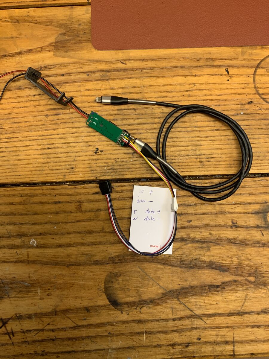

von Niklas G. (erlkoenig) Benutzerseite
Auf den Bildern ist überhaupt kein USB-C zu sehen. Also wie kommt das
ins Spiel??
Georg Z. schrieb:
> Die Frage stand im Text
> USB-A auf USB-C, Verdrahtung
Im Bild ist ein USB-A auf Lightning Kabel zu sehen, also was völlig
anderes...

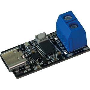

von Manfred K. (4for)
so wie Niklas bereits oben schrieb:
das Ding funktioniert anders rum.
Lies doch mal das Reichelt Datenblatt.
In die USB Buchse soll der Strom reingehen und an den Schraubklemmen
raus !!

Harald K. schrieb:
> Hier muss eine USB-PD-fähige Spannungsquelle konstruiert werden
Muss nicht, man kann auch ohne PD bei USB-C bis zu 3A liefern.
Allerdings glaube ich dass es überhaupt nicht um USB-C geht. Der OP
konnte bis jetzt nicht zeigen, wie hier USB-C überhaupt ins Spiel kommen
soll, und zeigt stattdessen einen Lightning-Adapter. Ich glaube er will
eigentlich Lightning haben um ein iPhone zu laden. Somit ist USB-C und
PD irrelevant.

Ich möchte nur die c-Buchse so anschliessen, das ich ein iPhone oder
iPad laden kann, über das schwarze Kabel gehts doch. Soviel Technik kann
doch eigentlich nicht in so einem Kabel sein.
Das hat auf der Platine vier Anschlüsse und Schirm.
Möchte halt nicht erst einen Adapter aufschneiden, um zu sehen wie die
Drähte verlegt sind
Welches schwarze Kabel?
Dein Bild zeigt einen Schaltregler, der wohl aus den 12V des Motorrads
5V macht und die an eine USB-A Buchse legt. Wenn du da dein Ladekabel
vom iPhone einstecken und damit laden kannst, ist doch gut. Laß es so.

von Andi Y. (andiy)
Ich würde mal sagen, du hast lediglich VUSB und GND vertauscht. Also
gelb und schwarz.
Wenn du an diese USB-C Buchse ein USB-C to Lightning Kabel anschliesst
müsste es gehen, wenn du ein reines USB-C zu USB-C verwendest, müssen
eventuell noch irgendwo zwei etwa 30kOhm Widerstände von 5V auf die
CC-Pins der USB-C Buchse verbunden werden (vielleicht ist das ja in
diesem schwarzen Kabeladapter schon vorhanden).
In beiden Fällen kannst du natürlich nur mit 5V laden.
von Andi Y. (andiy)
Voraussetzung ist natürlich, dass deine Farbangaben auf dem Fresszettel
auf dem Foto stimmen. Ich würde es lieber mit einem DVM nachmessen.

von Rolf (rolf22)
Georg Z. schrieb:
> Danke, das sehe ich ein. Ist im Stecker ein Haufen drin. Aber in der
> Dose können doch nur maximal 5 Drähte ankommen aus der A-Buchse.
Finde den Logikfehler.
Tipp: Die 5 Drähte aus der USB-A-Buchse gehen in den "Haufen". Aus dem
Haufen kommen mehr als 5 Drähte raus, der Stecker hat ja 8 Kontakte. Ob
und welche der 5 einfach nur 1:1 durch den Haufen durchgeleitet werden,
kannst du gar nicht wissen. Ob der Haufen zum Laden benötigt wird,
kannst du auch nicht wissen.
Was du machen willst, kann funktionieren, falls das iPhone außer den
modernen auch die ganz primitiven uralten Ladeverfahren kennt. Ich
glaube aber nicht, dass es die kennt.

von Christian R. (supachris)
Wenn sich das EiPhone mit einem USB C auf Lightning Kabel an einem
normalen USB C Ladegerät aufladen lässt, könnte sowas klappen:
https://www.amazon.de/Tangxi-PD65W-Schnelllademodul-Ladeplatine-Telefon-Schnellladung/dp/B0CCSTXDPT/
