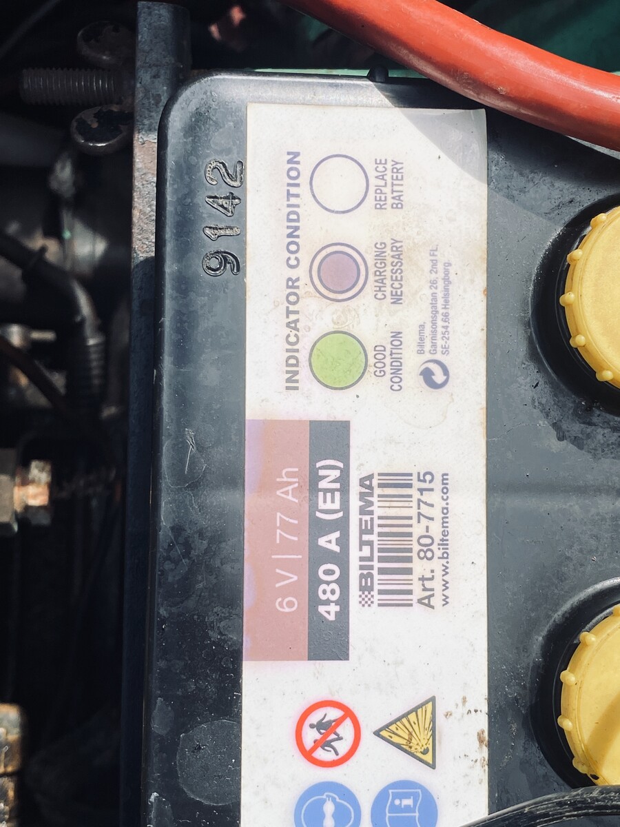

von Flo K. (gasfisher)

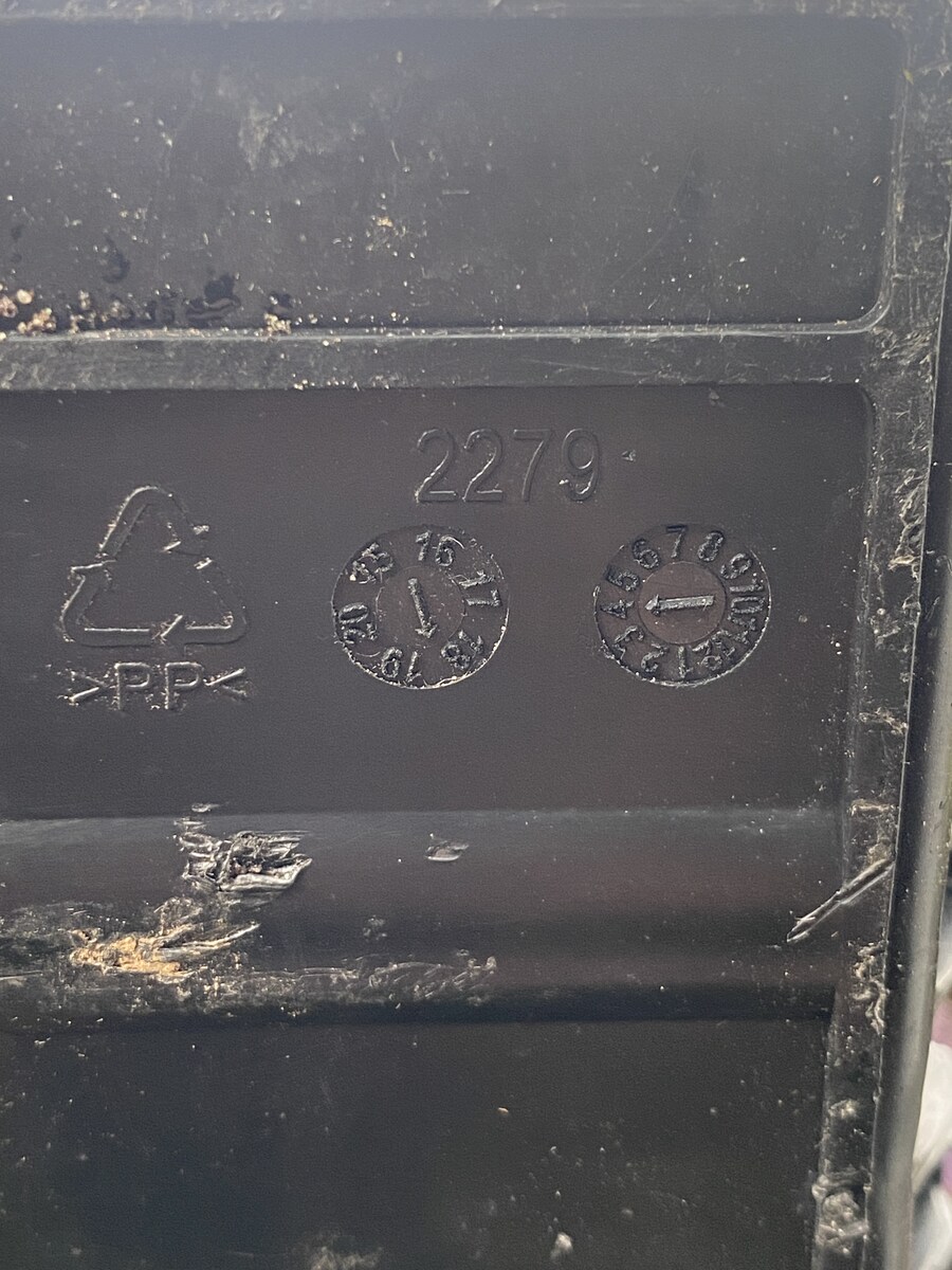

Kann man anhand der Prägungen das Herstellungsdatum identifizieren?
Danke für Tipps!
Ich glaube nicht, das neuste Datum, was man da herauslesen könnte, wäre
1991 und ich glaube Batterien mit diesen komischen Indikatoren, wie gut
die Batterie noch sei, habe ich erst lange nach 2000 gesehen.
von Christian M. (likeme)
6V... NOS im Oldtimerteilelager. 1991 kann schon sein.

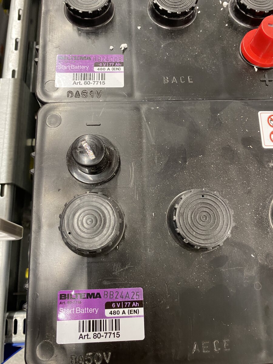

von Gerald B. (gerald_b)
42. Woche 91, wird es dann wohl sein.
hatten Anno 1991 die Hersteller schon Web-Adressen rauf gebabbt?
von Hannes J. (pnuebergang)
Auf dem Etikett ist der Grüne Punkt, ursprünglich vom Dualen System
Deutschland. Das DSD wurde 1990 gegründet, die Verpackungsverordnung kam
Mitte 1991. 42. Woche 1991 könnte daher gerade so gehen.
Zumindest wird die Batterie nicht älter als 1991 sein.

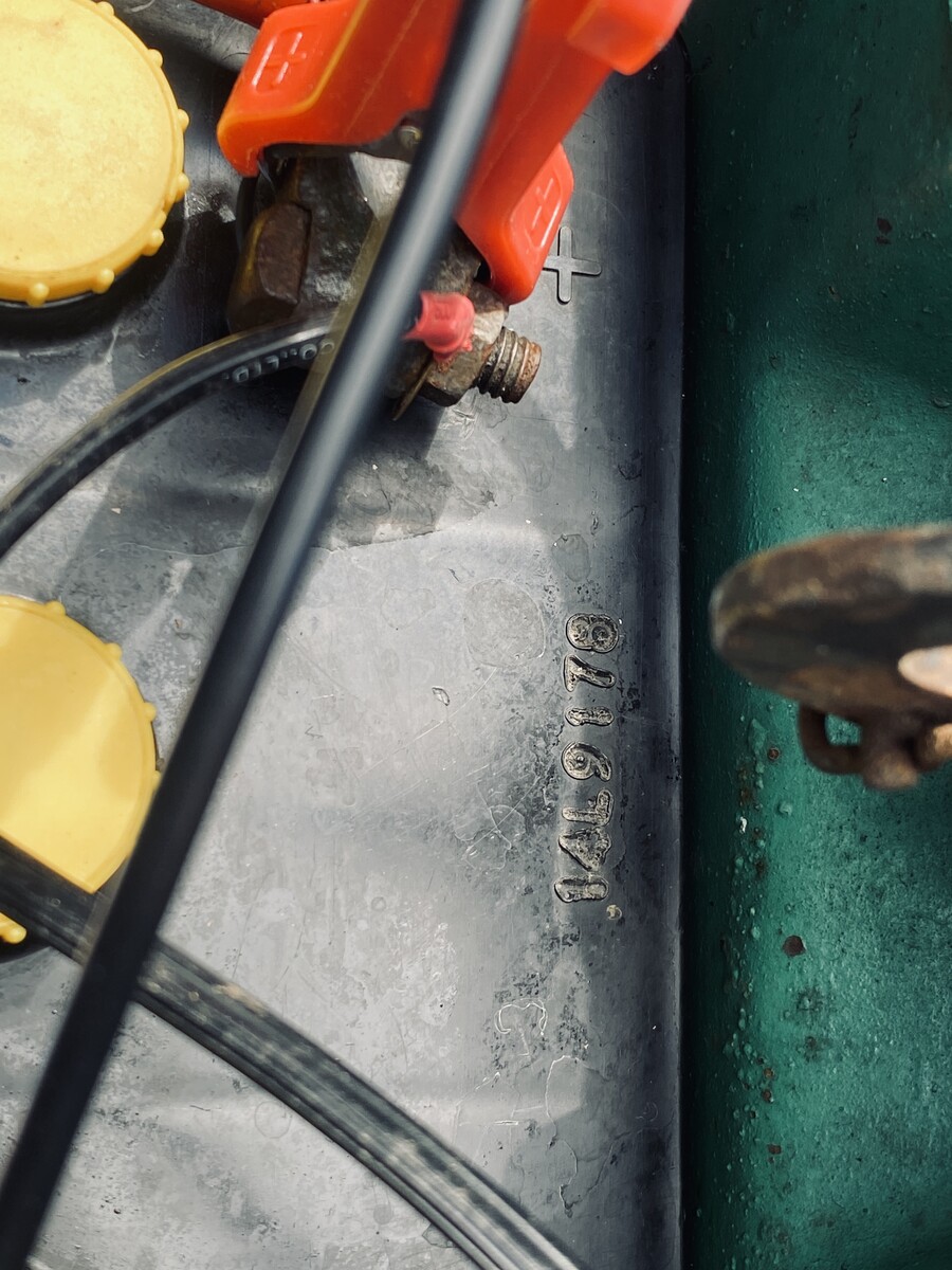

Interessant auch das "480A (EN)". Die EN 50342.1 hat 2011 die EN 61056-1
abgelöst.
Die EN 61056-1 gibt es erst seit 1993 (zumindest ist das die älteste
Version die ich finde. Vorher war es die BS 6745-1:1986, also noch keine
EN).
Aber das Design der Aufkleber und auch die Angabe der Webseite schreit
für mich nach 2000.
Selbst 2014 (anhand des 14L9142) fänd ich plausibel.

Mhm… also die 90er Jahre können wir dann wohl ausschließen. Und da die
Batterie bis jetzt auch gute Dienste geleistet hat, spricht auch für
maximal 2014.
Ich werde sie nächste Woche mal ausbauen und schauen ob ich noch eine
weitere Markierung finde, die Auskunft über das Produktionsdatum gibt.
Danke für eure hilfreichen Antworten!
Schau auf den Batteriepolen nach.

Die Batterie wurde 1991 gefertigt und gestempelt. Wesentlich später dann
gelabelt und verkauft. Deswegen sieht man eine Webadresse auf dem Ding.
Erst wenn Säure eingefüllt wurde, fängt das Altern an.

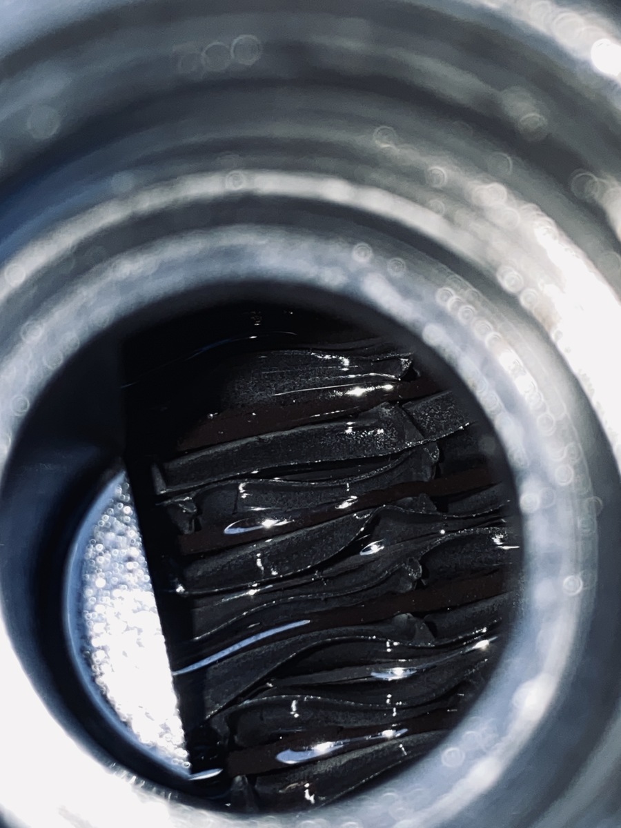

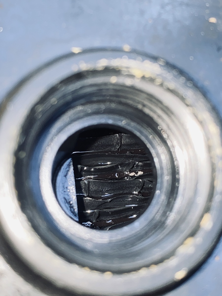

Hallo zusammen.
So, habe gerade mal rein geschaut.
Sieht tatsächlich so aus, als könnte man mal nachfüllen.
Aber wieviel??
Nur so, dass die Platten gerade bedeckt sind? Oder bis zu diesen Plastik
Indikator?
Und gibt der Indikator Minimum oder Maximum an?
Meint ihr, das auffüllen bringt der Batterie wieder frische Lebenslust
oder ist das Hopfen und Malz verloren?
von Roland E. (roland0815)
Wenn keine Markierungen, dass dest. Wasser bis die Platten bedeckt sind.
Es setzt halt die Kapazität der jetzt trocken gefallenen Platten wieder
frei und vermutlich sinkt der Innenwiderstand ein paar Prozente...
Ja so max 5mm überm Plattenrand. So lieferten die Batterien selbst im
Winter immer genug Saft
von Michael B. (alter_mann)
Hat der Akku ein durchscheinendes Gehäuse und eine MAX-Markierung?
Dann dest. Wasser bis zur Markierung rein und dann laden.
Ansonsten hieß das früher: 0,5 bis 1 cm über den Platten ist gut.

Der schwedische Batteriehersteller nimmt vielleicht patriotischerweise
das Geburtsjahr des Königs. 42+73=15. 9 Jahre alt. Könnte hinkommen. :)
Kann aber auch sein, daß sie ihr Brandeisen nur jeden Monat um 1
weiterschalten. Oder sonst jede beliebige mathematische Variante.
Manchmal helfen "unbedachte" Datumsmarken auf den Aufklebern bei ihrer
Vorlagennummer, oder im Plastik der Batterie. Auch die Unterseite einer
noch vorhandenen Polabdeckung ist ein heißer Kandidat.

Verwesungsstufen oben, (tief) unten, seitlich aus dem Sichtröhrchen
rausgekippt.
Übrigens hilft die ganze Meß- und Auffüllerei nichts, laden auch nicht.
Wenn die Kapazität weg ist, ist sie weg. Genauso wenn der
Innenwiderstand zu hoch wird.

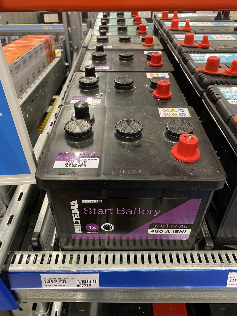

Also auch bei den neuen im Regal von biltema geben die eingebrannten
Kennzeichnungen keinen Aufschluss über das Produktionsdatum.
Jedoch gibt es einen Stempel auf dem Sticker. Dieser enthält zumindest
leicht erkennbar das Jahr.
Der Rest erschließt sich mir nicht.
ja ist komisch, wofür könnte das stehen?
Arbeiter, die irgendienen End-/zwischenZustand damit dokumentieren?
Nummer der Fertigungsstrasse?

von Harald K. (kirnbichler)
Fertigungslos. Oder irgendein betriebsinterner Scheiß; was geht es den
Kunden auch an, wann sein Kram hergestellt wurde?
Daß auf Autoreifen ein lesbares Produktionsdatum steht, ist wimre auch
erst nach langem zähen K(r)ampf eingeführt worden.
(Jetzt allerdings sollte man keinen mehr begegnen, die keines haben, das
ist jetzt wohl ein knappes Vierteljahrhundert her, und wir hoffen alle,
daß niemand mehr mit so alten Dingern auf der Straße rumfährt ...)
Hab die Batterie gestern ausgebaut und doch tatsächlich auf der
Unterseite noch was entdeckt!
Sie ist demnach wohl aus April 2018.  also 6 Jahre alt.

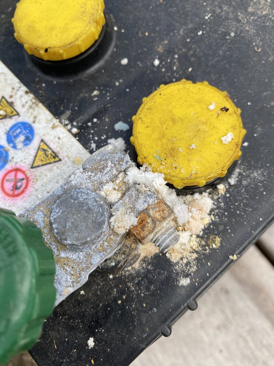

Mal noch eine andere Frage:
Wie kommt es eigentlich zu solchen ausfällungen rund um diese Klemme?
Vertragen sich da die Materialien nicht?
von H. H. (Gast)
Schwefelsäureaerosol.
Kommt noch dazu.
Man nehme Batteriepolfett.
Auffüllen hilft dagegen das der Wasserstand nicht noch weiter sinkt.
H. H. schrieb:
Und wie kommt das das hin?
von H. H. (Gast)
Flo K. schrieb:
> H. H. schrieb:
Aus der Batterie, durch den Stopfen. Der ist ja nicht völlig dicht.
von Hp M. (nachtmix)
Der hat sogar Entlüftungsbohrungen sonst würde die Zelle durch die
Gasentwicklung beim Laden platzen.
Ausserdem muss das Gas noch durch ein im Stopfen eingebautes Labyrinth,
damit möglichst viele der Säuretröpfchen abgeschieden werden und
zurücklaufen.
Das ist immer noch verdünnte Schwefelsäure. Mit Wasser allein
funktioniert der Akku nicht.
Beim Entladen und durch den Verschleiss wird aber viel Schwefelsäure in
den Platten als Bleisulfat gebunden, und allein schon dadurch sinkt der
Flüssigkeitspegel und Säurekonzentration, während der Innenwiderstand
steigt.
Die Zugabe von Wasser verbessert diesen Zustand nicht mehr.
von Bernd W. (berndwiebus) Benutzerseite
Hallo H. H.
Es gibt auch den Fall, dass an der Durchführung des Polanschlusses eine
Undichtigkeit ist.
Das sieht man sehr oft bei den voll geschlossenen Blei-Gel/Fließ
Akkumulatoren. Besonders an den Klemmen, die häufig umgeklemmt werden,
und an denen darum herumgezerrt wird.
http://www.l02.de
von Torsten B. (butterbrotstern)
Sehr gut geschrieben, Bernd. Es soll ja so Helden geben, die die
Polklemmen mit dem Hammer draufklopfen. Kaum jemand bedenkt dabei, dass
die Durchführung dadurch undicht wird und die Säure herauskriecht
(Kapillarwirkung).
Nur an diesem Spalt bringe ich Polfett an. Am elektrischen Kontakt
(zwischen Pol und Klemme) dürfte Polfett zu höherem Übergangswiderstand
führen. Was meint Ihr?
Beim Nachfüllen auf peinliche Sauberkeit achten! Jegliche Fremdstoffe
vergiften den Akku. Auf keinen Fall mit etwas Metallischem
hineingreifen.
Es soll noch andere Helden geben, die die Zellspannungen messen, indem
sie mit dem Messkabel in die Säure tasten.
Was Dümmeres kann man nicht machen.
Erstens stimmt die Spannung wegen der unterschiedlichen Materialien
nicht, zweitens greift die Säure die Mess-Spitzen an, und die Säure ist
dann durch die entstehenden Metallsalze verunreinigt.
von H. H. (Gast)
> führen.
Nö.
von Monk (Gast)
Torsten B. schrieb:
> Am elektrischen Kontakt (zwischen Pol und Klemme) dürfte Polfett zu
> höherem Übergangswiderstand führen.
Damit hatte ich noch nie Probleme, obwohl ich die Pole immer großzügig
mit Vaseline einschmiere, wie Opa es mir beibrachte.
Meine Theorie dazu (kann ihn leider nicht mehr fragen): Bei schlechtem
Kontakt wird der Pol warm, dadurch wird das Polfett dünn-flüssig und
unter dem Druck der Klemme heraus gepresst.
Ich habe noch kein Polfett gesehen, welchs sich einer korrekt
angezogenen Polklemme hätte entgegenstellen können. Was nimmst du?
Rindertalg?
