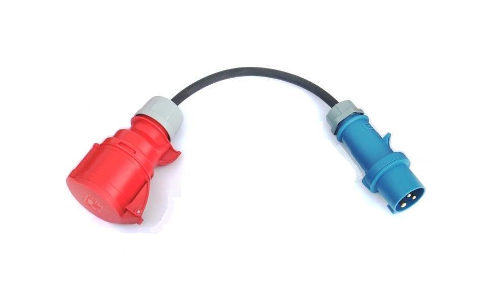

Ich habe eine Mobile Ladestation von Morec die einen festen 16A CEE
Stecker dran hat.
Viele Ladestationen haben ja eine Flexible Einganggsspannung. (diese
nicht).
Was würde passieren wenn man diese Ladestation mit einem Schuko auf CEE
Adapter anschließen würde?
Kann da was kaputt gehen?
Besteht da ne Chance das die Box dann mit 10-16A Einphasig lädt oder
geht ohne 400V nix?
Alles natürlich mutmaßung..
Danke :)

Meistens ist die interne Ladesteuerung auch mit an L1 (braun) dran
angeschlossen, so dass durch weglassen von L2 und L3 automatisch nur
einphasig geladen wird.
Du kannst ja mal einen kurzen Testadapter bauen. Zur Sicherheit mit
einem blauen einphasigen CEE-Stecker dran, statt mit Schuko-Stecker!
Schon wegen der thermischen Gefahr bei einem Dauerladestrom von 16A.

Ich hab ein Adapter cee16/Schuko es her und hab ihn angeschlossen..
Die morec geht ganz normal an.
Dann Auto angestöpselt..
Es kommt "langsames laden" im Display..
Leider zeigt es keine kWh an aber es funktioniert tatsächlich..
Muss mal schauen wie jetzt schaue ich im Auto ob man da den Ladestrom
direkt begrenzen kann damit keine 16a dauerhaft fließen dann sollte das
gut klappen.
Somit ist die morec ja fast ein Low Budget Juice Booster lach :)
Danke an alle für den input

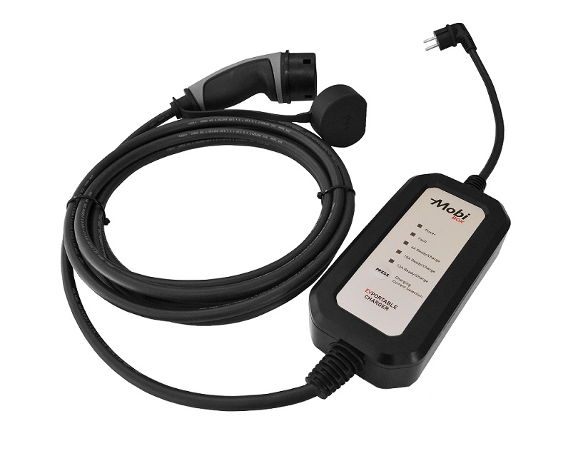

Michael M. schrieb:
>... statt mit Schuko-Stecker!
Die Ladestationen mit Schuko-Stecker haben im Stecker Temperatursensoren
drin, also wirklich nie einen Adapter auf Schuko verwenden!

Ich habe deshalb für einphasiges Laden den umgekehrten Weg genommen:
Schuko-ICCB (einstellbar bis 16A) mit Temperaturfühler im Stecker, dazu
Adapter auf CEE blau und rot.
Markus Z. schrieb:
> Wenn du es auf 10A begrenzt.
Zum einen das, zum anderen zwischendurch mal fühlen, ob der Stecker
heiss wird. Gerade wenn Du mal an einer Steckdose hängst, deren Zustand
Du nicht kennst.

Wenn das nicht klappt, dann gibt es noch die Möglichkeit den
PP-Widerstand (Proximity Plug) von 680 Ohm durch einen 1k5 zu ersetzen.
Dann wird automatisch nur noch mit 13A geladen. Sogar dann wenn die
Pulsweite einen höheren Ladestrom kommuniziert. Der PP-Widerstand ist
immer dominanter als die Pulsweite. Dieser Widerstand ist in der Typ 2
Kupplung zwischen den Anschlüssen PP und PE verbaut.
13A sind aber für eine Schukoverbindung eigentlich immer noch zu viel!
Es ist also nur eine Kompromisslösung.

von Markus Z. (mz4)
Hmmm schrieb:
> Es ging darum, was Dein ICCB scheinbar können soll. Wäre bequemer, als
> das im Fahrzeug umzustellen.
Also im Auto kann ich 6/8/16A/Maxwasgeht wählen.
Wie soll ich den ICCB denn regulieren?
Das Lagegerät hat keine Knöpfe und kein BT.. ?
von Hardy F. (hflor)
Hmmm schrieb:
> Vorsicht beim Lidl-Angebot: Bei der alten Version (USML 3.7 A1) kann man
> den Ladestrom einstellen, bei der neuen (USML 3.7 B2) nicht.
Wer versteht das? Der Knopf ist zwar mechanich, aber in der großen
11KW-Variante hat ist er als Touch-Button ausgeführt. Aber warum nun
gleich weglassen???
Da muß ich den Ladeziegel noch etwas lagern, da steigt er im Preis ;-)
Hardy
