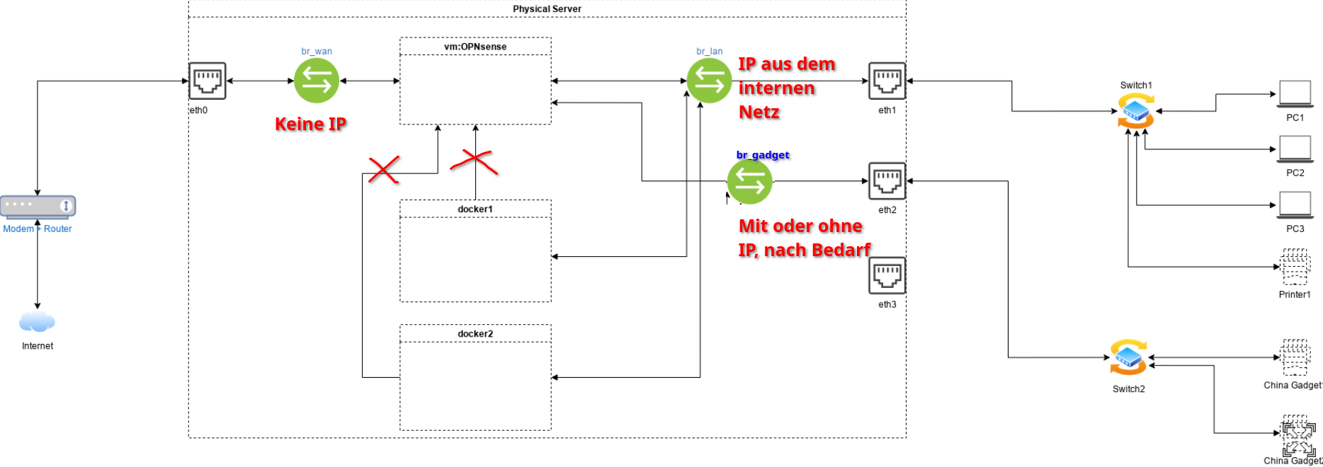

Ich suche eine Lösung für folgendes Szenario: Ich habe einen Server mit 4 Netzwerkkarten woraud debian läuft, ein externen Router + Model (Fritzbox). Auf diesem Server soll OPNSense in einer virtuellen Maschine (KVM) laufen und ich möchte das mit virt-manager konfigurieren.
OPNSense soll mit der Fritzbox verbunden sein und dem server die Internetverbindung geben. An anderen Ports sollen geräte verbunden sein, die Wahlweise ins Internet können oder auch nicht. Kennt dazu jemand ein Tutorial. Ich verstehe das mit diesen Netzwerkbrücken nicht.

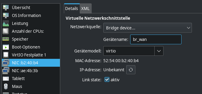

dann für die libvirt/VirtManager-VM:
<interface type='bridge'>
  <source bridge='br_wan'/>
      <model type='virtio'/>
Bzw. im VirtManager entsprechend zusammenklicken.
Tipp: Merk dir die MAC-Adressen, die der VirtManager da vergibt, damit findest du die Netzwerk-Devices im OpnSense leichter.

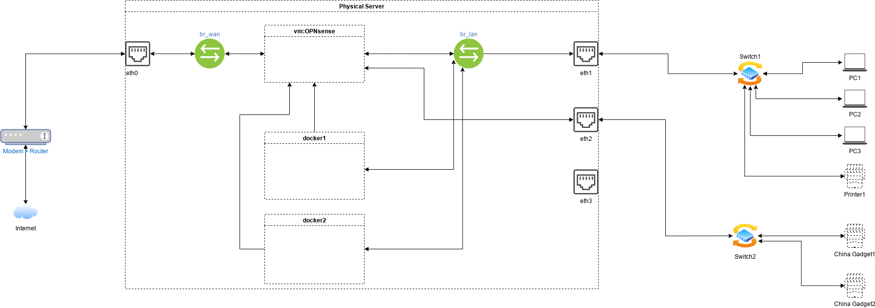

Ich habe mal das Bild angehängt wie ich es mir vorstelle. PC und Drucker sollen ins Internet können (Vielleicht mit bestimmten Sperren) und mit den China Gadgets eine TCP Verbindung aufbauen können aber die China Gadgets sollen nicht ins Internet können oder von sich aus mit anderen Dingen im Netzwerk kommunizieren können.
Die Docker/VM Instanzen sollen variabel entweder ins Internet können oder nicht und PCs sollen zu diesen eine Verbindung aufbauen können. Der Server selbst soll ins Internet dürfen aber über die Firewall.
Von außen sollen Portfreigaben an Docker/VM Instanzen erlaubt sein.

Anmerkungen zu deinem Plan: eth0 sollte am Debian keine IP haben, um zu verhindern dass da Docker oder sonstwas dran bindet, Routen darauf gelegt werden usw.
br_lan mit eth1 braucht eine passende IP aus deinem Heim/LAN-Netz.
Für eth2 brauchst du auch eine Bridge, um das Device an OPNsense zu verbinden. Hab die mal einfach "br_gadget" genannt.
OPNsense kommuniziert über die br_lan und dessen IP mit den Docker-Containern. Deine zusätzlich eingezeichneten Direktverbindungen lässt du lieber bleiben. Auch die Verbindungen zwischen Docker und br_lan würde ich erstmal nicht als bridge-membership der virtuellen Interfaces im Docker-Container machen, sondern klassisch über exposed ports und routing.
Wenn die China-Gadgets irgendwas direkt am Debian-Server/Docker erreichen sollen, braucht die br_gadget Bridge auch eine IP, diesmal aus dem "Gadget"-Netzwerk. Ohne br_gadget IP müssen die über OPNsense gehen, das kann dann die Verbindungen auf die IP am br_lan um-NAT-en.

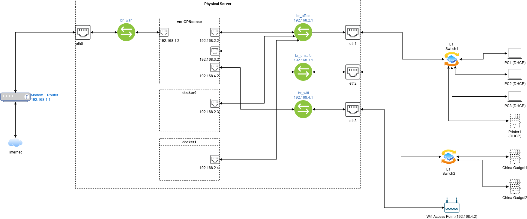

Danke für deine Anmerkungen. Ich habe das jetzt einmal überarbeitet mit Adressen, die ich dann innerhalb von opnsense vergebe.
Fritzbox bekommt eine statische IP und ist das Gateway zum Internet, was ich auch so in opnsense konfigurieren kann. Innerhalb der opnsense Maschine bekommt der Port dann eben die 192.168.1.2 als Adresse.
Für die drei anderen Ports setze ich eben im virt-manager die verbindung zu den anderen Brücken und vergebe in opnsense dann auch eine feste Adresse.
Innerhalb der firewall kann ich dann Regeln erstellen (sofern das so einfach geht), damit ich die Kommunikation bestimmen kann. Erster schritt wäre einfach mal DHCP, docker und einen Zugriff der PCs zum Internet zu ermöglichen.
Ein erreichbarer SSH Server wäre noch sinnvoll. Da muss ich openssh dann nur mitteilen, dass es auf z.B. 192.168.2.1 horchen soll, oder?
