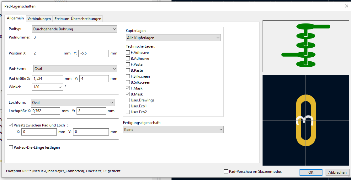

ich möchte eine D-Bohrung für eine SMA-Buchse einfügen die durchkontaktiert sein soll. Dazu habe ich im Edge.Cuts Layer schonmal die Form angelegt, im Gegensatz zu normalen Bohrungen kommt da aber offenbar kein Kupfer dran. Gibt es eine Möglichkeit?

Als Pad anlegen. Edge Cut ist genau das was es bedeutet. Der Rand der PCB und zum Rand wird gemäß der Design Rules das Kupfer fern gehalten.
Eine 'normale Bohrung' ist ebenfalls ein NPTH also ein Non-Plated Through Hole. Alles was Du anschließen willst muss ein Pad haben mit einer Nummer. Wie willst Du sonst im Schaltplan ein Signal ranführen?

Die abgeflachte Seite übersehen... Das ist dann eine Fräskontur mit Kantenmetallisierung. Das musst Du bei deinem PCB Hersteller schauen wie er das definiert haben will. z.B. so: https://www.multi-circuit-boards.eu/leiterplatten-design-hilfe/bohren-durchkontaktierung/leiterplatte-sideplating.html oder so: https://community.aisler.net/t/plated-and-non-plated-slots/46 siehe auch: https://electronics.stackexchange.com/questions/683732/how-to-draw-edge-plating-in-kicad
Oder Du stückelst das zusammen indem du auf Top und Bottom einen Kupferring drüberlegst und im DRC den Fehler ignorierst. Das ist zwar die Innenseite nicht metallisiert, aber das ist wohl vernachlässigbar.

Nachtrag: Scharfe Ecken gibts bei Innenkonturen nicht. Nur Radien je nach verwendeten Fräser. (Abhängig vom Hersteller was da noch ohne Aufpreis geht) Beachte das bei der Kontur, sonst mußt du die Feile ansetzen.

Das ist zwar die Innenseite nicht metallisiert, aber das ist wohl vernachlässigbar. Ja stimmt eigentlich, die Buchse selber hat ja genug Metall :-)
Scharfe Ecken gibts bei Innenkonturen nicht. Ist natürlich klar, die beiden "Innenkanten" sind mit dem Fräserdurchmesser abgerundet, hab auch schon eine PCB mit dem D-Loch hier liegen, das passt soweit.
