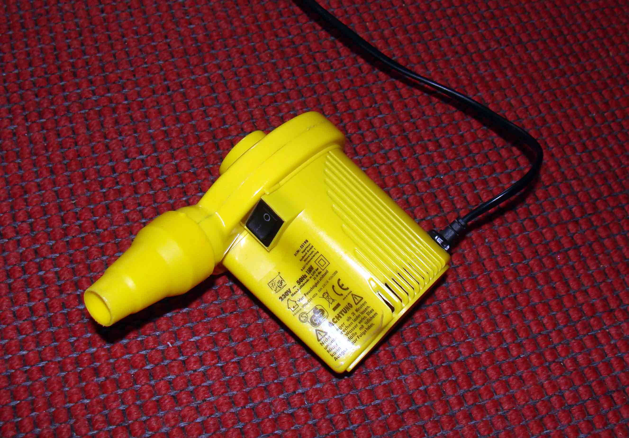

von Herbert Z. (herbertz)
Ich habe so ein Teil seit Jahren schon und bin sehr zufrieden. Wird
verkauft um aufblasbare Möbel zu bedienen. Meine Pumpe ist von Aldi.
von Teo D. (teoderix)
Florian R. schrieb:
> Die professionelle Version der erwähnten Swiffer Tücher gibts als
> 'Staubbindetuch' im Lackierereibedarf.
Diese Honig-Tücher, sind für die letzten Staubflusen gedacht.
Hier is eher Besen und Kehrblech angesagt.
genau so'n Teil meine ich.
hier nur in Schwarz ;-)
Die gibt es für 12V Akku im Auto oder wie meine 220V Netzspannung. Was
wäre ich ohne diese Pumpe für die es im Schrank Ersatz gibt?
Für hartnäckigen Kram hab ich noch CO2-Zylinder.
Mit dem Ventilkopf aus'nem gefundenen Leitungswasser-Sprudler.
Der Zylinder liegt dabei auf dem Unterarm
und man kann wie eine Pistole "schiessen"
Der gesparte Platz für nen Kompressor und Gedöns ist mir notfalls
auch der Tausch von Zylindern im Supermarkt wert.
Noch erledige ich das alles mit gefundenem Kram.
Habe ich in sehr ähnlicher Ausführung (wohl auch von Aldi, und hat schon
so um 1 Jahrzehnt auf dem Buckel).
Pustet gut und kräftig.
Aber: Sehr laut, ganz leichte Unwucht(Durch billigen Motor und oder
nicht perfekter Kunststoffturbine?) schon als es neu war.
Alles über eine Luftmatratze aufpumpen, erzeugt ein unangenehmer
"Kibbeln" in den Armmuskeln, wenn man die Pumpe festhält und nicht
irgendwie ablegt.
So ab 3 Minuten wird es unangenehm.
Kleine Wand- oder gar Ladenetzteile kann man vergessen - da geht nur ein
12V Akku - der Anlaufstrom und auch der Betriebsstrom ist für so ein
kleines Teil heftig.
Und ja  - die Pumpe hat schon eine gewisse Größe, die z.B. beim
Ausblasen eines PC störend sein kann.
Einen Schlauch ansetzten (und wieder lösen ...) ist schwierig und kostet
recht viel Druckleistung.
Also:
Reinigen und ausblasen geht, aber ist keine schöne Lösung, sondern wird
in der Anwendung schnell unangenehm (vor allem sehr laut in
demunangenehmsten "schreienden" akustischen Bereich ).
> irgendwie ablegt.
Dann hast ein Teil erwischt das nicht in Ordnung ist... Laut ja, aber
ich benutze das Teil nur zum ausblasen. Ich habe die Netzvariante, da
ist ein anderer Motor drin als bei 12V.Sehr nützlich, mein PC zb. ist
richtig sauber...

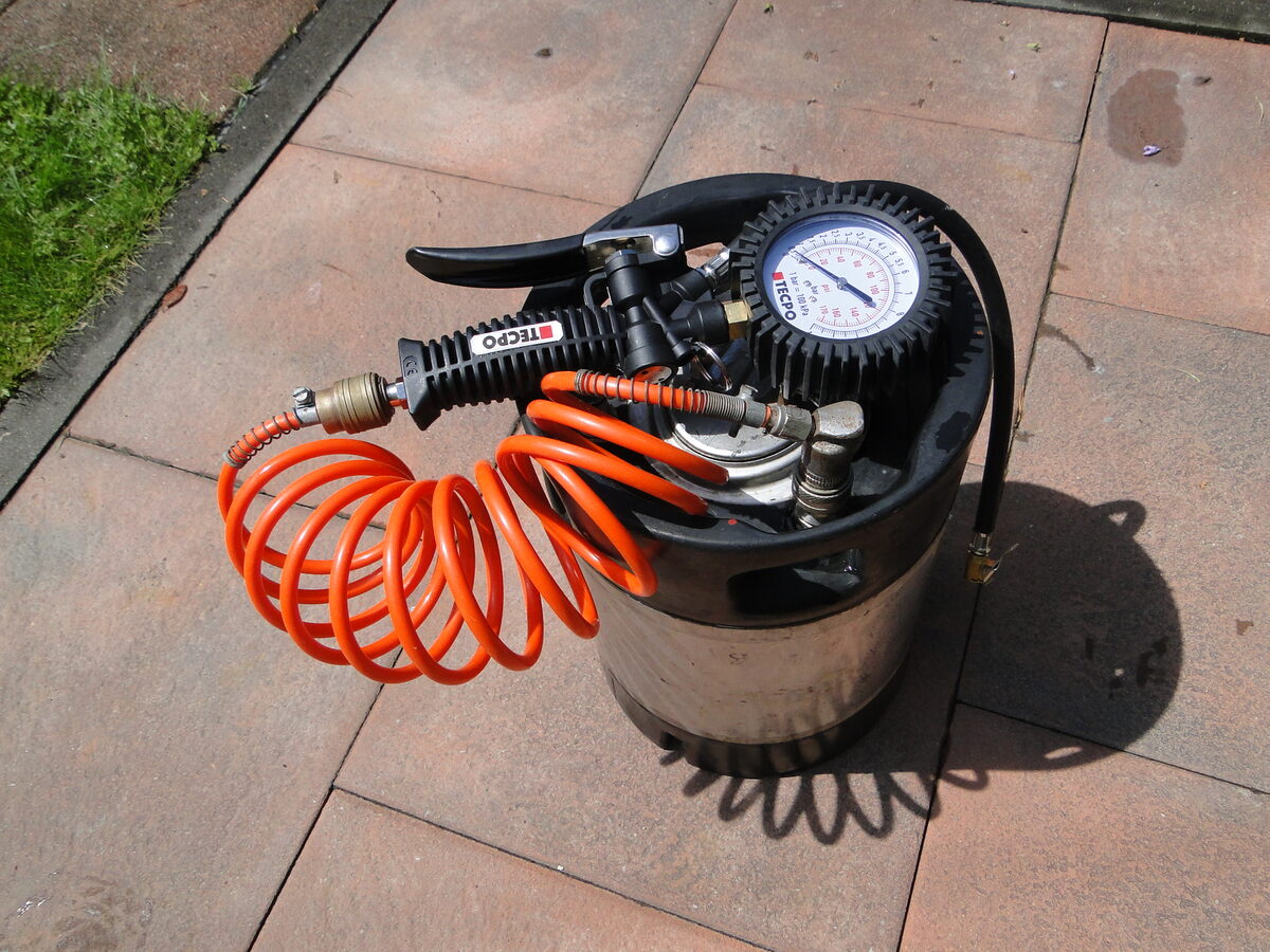

von Uli S. (uli12us)
Ich hab seit Jahrzehnten so einen Luftakku von Schneider. Ist im Prinzip
ein
Leuerföscher mit-ohne Inhalt, dafür ein Autoventil zum Auffüllen und ein
Standard Druckluftventil an das man beliebige Schläuche anstecken kann.
Dann noch nen Mini-Manometer, damit man den Fülldruck erkennt.
Lässt sich an der Tanke auffüllen.

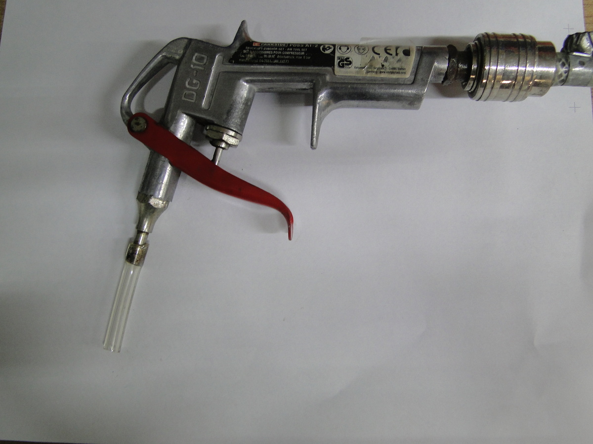

Uli S. schrieb:
> Diese Dinger, die immer wieder mal im Baumarkt, Discounter auftauchen,
> die erzeugen hauptsächlich Krach. Als eher unwichtiger Nebeneffekt kommt
> ein ganz laues Lüftchen aus dem Ventil.
Du hast Null Ahnung!
Ich habe hier einen ölfreien Einzylinder mit Kesselvolumen von 25l und
einen ölgeschmierten Zweizykinder Kompressor mit 50l Volumen.
Ersterer mit Ansaugleistung von 180l/min und erzeugt 8bar  und der
zweite mit Ansaugleistung von 300l/min. bei 10bar Druck.
Um Dosen mit Druck zu befüllen nehme ich die im Bild gezeigte Apparatur.
Mit einem Kesselvolumen von 25l bei 8 bar, blase ich einen Autoreifen in
weniger als einer Minute auf seinen Soll auf.
So ein Luftstoß aus der Pistole hilft auch ungemein beim Entlöten.

Wie ich schon schrub, als mobilen Behälter habe ich ein 10l-Keg.
Mit einer Ladung von 10bar versorge ich alle meine Fahrzeuge in einem
Durchgang, das sind 10 Reifen (1 Auto, 2 Motorroller und ein Motorrad).
Ergänzungsladung. Wenn sie alle platt wären, würde es nicht reichen.
