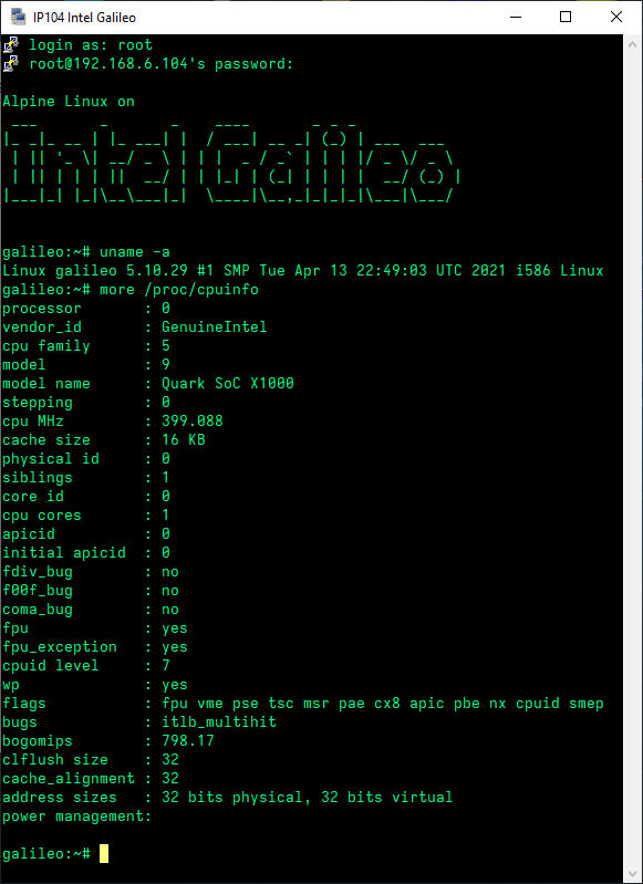

So rausgeholt und gemerkt - da war ja doch was neueres ;) Eine Alpine-Linux Distribution mit Kernel 5.10.20
Die nennt sich Galileo Resurrection und ist zu finden als SDCard-Image unter https://github.com/dmarkey/galileo-resurrection
Im Gegensatz zu apt bei debian nutzt Alpine Linux apk (also eher wie opkg bei OpenWRT) also apk update apk upgrade --available apk add apk del

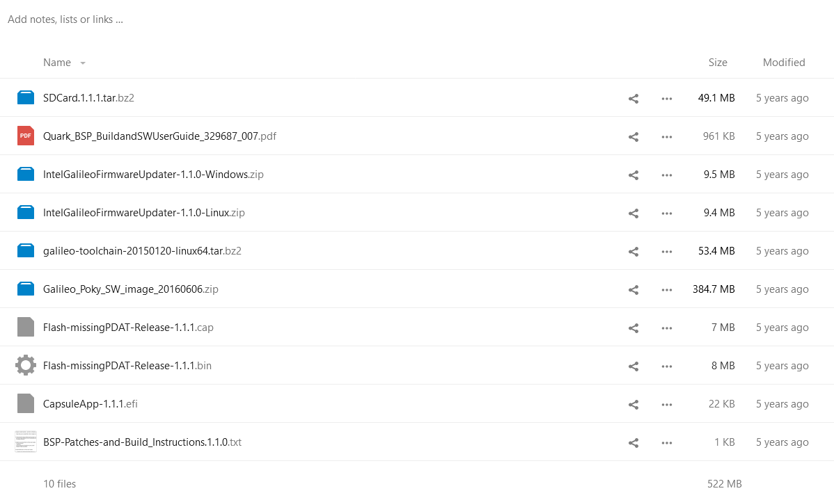

Ich hatte damals (bevor Intel alle alten Unterlagen geloescht hatte) alle Unterlagen komplett von der Intel-Webseite heruntergeladen (siehe den Screen-Shot). Ist aber fuenf Jahre her.
Interesse?
Interesse?
Da habe ich auf jedem Fall Interesse. Kannst du die irgendwie zum Download anbieten? Zur Not könnte ich auch Webspace zum Upload zur Verfügung stellen, muss ich dann aber erst übers Wochenende einrichten. Normalerweise klone ich auch oft die FTP-Server, aber zu dem Zeitpunkt wusste ich noch nicht dass ich das mal brauchen würde, geschweige denn, dass es dieses Board überhaupt gibt. Verstehe nur nicht, warum die das gelöscht haben.

Ich hatte Dir eine PN geschickt.
