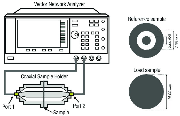

Ich nutze ein Keysight VNA bis 6,5 GHz. Daran werden S11 und S21
Messungen durchgeführt. Kalibrieren tue ich das Gerät mit einem e-cal
Kit.
Die Messvorrichtung sieht so aus:
Eine Messkammer, bestehend aus zwei Mikrowellenantennen, wo ich in der
Mitte eine Probe zur Schirmdämpfungsmessung anbringe. Gemessen wird wie
erwähnt s21 und s11 gleichzeitig.
Meine Frage:
Wie würdet ihr die Messkammer Kalibrieren. Oder reicht die
Gerätekablibrierung mit den Kabeln, aber ohne angeschlossene Messkammer,
aus?
Vielen Dank
Xxx
Alles genauso wie zur Messung aufbauen und nur deine Probe weglassen.

von Max K. (maxhead)
im Anhang ist die Messvorrichtung zu sehen.
Meine spezielle Frage ist, ob ihr den Sample Holder auch kalibieren
würdet und wenn, wie? Natürlich leer, ohne Probe. Aber wie nach nach
welcher Methode kalibrieren?
Derzeit kommt statt des Sample Holders ein e-Cal Kit an die Kabel, um
zumindest bis zu den Kabelenden kalibriert zu haben und muss ich nicht
noch den angeschlossenen Sample Holder irgendwie nullen oder
kalibrieren?
Grüße
M.

Bei S21 hast Du doch sowieso 4 Kalibrierschritte:
Open, Short, Load führst Du am Kabelende durch, Through dann mit
Probeadapter ohne Probe.
Gruß... Bert
Da der Halter eine relevante Länge (Abstand von den den Ports zur Probe)
hat, muss man die auf die Ports bezogene S-Matrix um diese Länge
korrigieren, wenn die Referenzebenen der Messung in den Ports, bzw. den
Kabelenden, liegen. Je nach Frequenz können die Fehler sonst
beträchtlich sein.
Da der Zeichnung zufolge die Messkammer koaxial mit definiertem
angepassten Wellenwiderstand aufgebaut ist, kann man im einfachsten Fall
die gemessene S-Matrix so transformieren, dass zwei Leitungsstücke
zwischen Port und Probe hinzugerechnet werden. Das kann der VNA
normalerweise in der Firmware, Stichwort: "Port Extension" (oder
"Offset" bei R&S). Man kann eine ideale Leitung annehmen
(charakterisiert nur durch die elektrische Länge) oder auch noch eine
Dämpfungsmodell dazunehmen, wobei das bei einer Luftleitung eher nicht
nötig sein wird. Bessere VNA können die elektrische Länge (bei offener
Messkammer) auch automatisch ermitteln ("Auto Length").
Noch genauer geht es, wenn man an der Stelle, an der die Probe sitzt,
einen möglichst idealen Kurzschluss anbringen kann. Dann kann der VNA
mit "Fixture Compensation" bezogen auf den Kurschluss die zur Länge
passende Korrekturphase (und einen Korrekturwert für die
Leitungsverluste) für die beiden Leitungsstücke automatisch ermitteln --
nicht nur global in Form einer Ausbreitungs- und Dämpfungskonstante der
Leitung, sondern gemessen für jeden Frequenzpunkt.

Dann müsste man dem Kalibrieralgorithmus aber die elektrische Länge der
Messkammer mitteilen. Wenn die einfach als Null eingegeben wird, sind
die Messungen der Port-Match-Fehlerterme phasenverschoben. Das wirkt
sich bei der Vektor-Fehlerkorrektur auf alle vier S-Parameter aus, und
kann ziemlichen Zahlensalat ergeben.

Im einfachsten Fall misst man bei Fixture Removal die Phasenverschiebung
(und damit die elektrische Länge), die die ideale und angepasste Leitung
(halbe Messkammer) durch Reflexion bei einem Kurzschluss am Ende
verursacht, und kompensiert diese dann. Für jeden der beiden Ports.
Man kann auch das Ende offen lassen, allerdings ist ein offenes Ende
i.d.R. schlechter definiert als ein Kurzschluss, und die
Fringing-Kapazität verursacht eine zusätzliche unbekannte
Phasenverschiebung. Muss man bei der Korrekturrechnung nur
berücksichtigen, ob Open oder Short, denn davon hängt der Phasensprung
bei der Reflexion an.
https://www.mikrocontroller.net/attachment/638882/Measurement-test-setup-based-on-the-ASTM-D4935-18-procedure-and-sample-geometries-and.png
Wenn ich die Zeichnung richtig verstehe, wird im "Coaxial Sample Holder"
zuerst ein Dummy "reference sample" dazwischengesetzt, und zur Messung
dann eine Scheibe "load sample". Die dürfte aus abschirmendem Material
bestehen, also im einfachsten Fall ein rundes Weißblech. Ob der
Innenleiter mit dem Blech verbunden ist, also kurzgeschlossen oder
isoliert spielt keine große Rolle, beides bewirkt eine sehr hohe
Durchgangsdämpfung. Die Phasenlage des Messignals dürfte dabei
uninteressant sein.

Hier müsste der TO mitteilen, was genau er wie messen will, und wie die
Messkammer genau aussieht. Oben schrieb er was von S11 und S21. Wenn er
tatsächlich diese Größen haben will, und nicht nur deren Betrag, muss er
auf jeden Fall die Länge der Messkammer kompensieren. Das macht man --
wie gesagt -- im einfachsten Fall, indem man die Phase aus einer
Reflexionsmessung bis zu einem Kurzschluss am Ende der Test Fixture
misst. Und zwar BEVOR man die Probe misst. Die an der Probe gemessene
S-Matrix transformiert man dann geeignet mithilfe der zuvor ermittelten
Daten.

Der Dateiname legt einen Bezug zur ASTM D 4935 nahe. Gerade mal
nachgeschaut:
https://www.dinmedia.de/de/norm/astm-d-4935/290736282
Diese Art der koaxialen Messung (TEM-Mode) scheint eher für Folien und
Abschirmgewebe gedacht zu sein. Ob den TO da das komplexe S21 bzw. S11
interessieren, muss er selber wissen. Wenn es nur um Beträge geht, kann
man den Einfluss der Messkammer sicher unter den Tisch fallen lassen.
Ich weiß aber nicht, was genau in der Norm steht.
