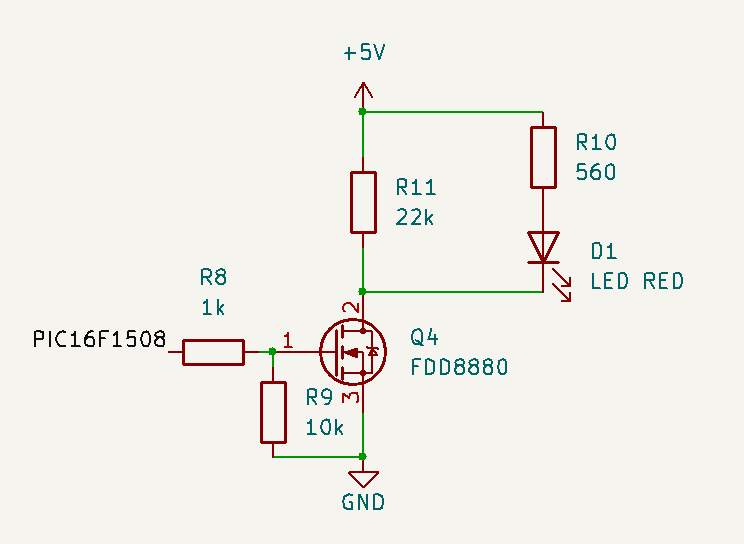

Hallo! Ich habe hier ein RGB LED - Controller. Wofür ist R11 da? R10 und
D1 mehrfach vorhanden weil 4m LED Band
Ich denke, um zu verhindern, dass die LEDs glimmen, wenn sie eigentlich
aus sein sollten.

> Wofür ist R11 da?
Die Bodydiode in Q4 besteht aus Schottkymaterial und ist evtl. nicht
ganz dicht, so dass die LED im ausgeschalteten Zustand trotzdem noch
weiter glimmen könnte.
Ein 22k Widerstand parallel zur LED unterdrückt das lästige Glimmen.

Die Body-Diode eines MOSFET ist einfach nur der pn-Übergang von Drain
zum Substrat. Kein Schottky-Kontakt. Und was dein ominöses
"Schottkymaterial" sein soll würde mich auch mal interessieren.

Ohne es genau zu wissen könnte ich mir vorstellen, dass man bei langen
RGB Bändern verhindern möchte das im ausgeschalteten Zustand sich zu
hohe Sperrspannungen an den LED aufbauen können, was ja aufgrund der
Leitungslänge bei RGB wenn eine Farbe getaktet wird und die anderen aus
sind aufgrund kapazitiver parasitärer Kopplung passieren könnte.

Das würde ich so bestätigen. Ich hatte genau dieses Problem schon
mehrfach.
Die Begründung ist zwar falsch, aber das Resultat das gleiche. Es
handelt sich schlicht um die normale Kanal-Leakage des Transistors.
Ich selbst habe mittels BSS123 Transistoren die LED eines solchen
Schiebepotentiometers [1] gesteuert.
Im Dunkeln war dann immer ein leichtes Glimmen der ausgeschalteten LED
zu sehen. Habe daraufhin einige Tests gemacht:
Ich setze BSS123 ein, die ich mal aus "fragwürdiger" Quelle bei ebay
oder so gekauft hatte. Habe daraufhin alle Transistoren getauscht gegen
"originale" von ON gekauft bei Mouser. Diese hatten das selbe Problem.
Im Datenblatt von ON steht, dass bei 25°C ein Leakage-Strom von 1 uA max
vorherrscht. Diesen konnte ich so auch nachmessen. Einige Teile lagen
sogar darüber mit bis zu 7 uA. Schätzungsweise jeder vierte Transistor
lag soweit < 1uA, dass die LED tatsächlich aus war bei Ugs = 0V.
Testweise habe ich auch minimal negative Spannungen am Gate versucht.
Bei Ugs = -0.5 V waren die "Problemtransistoren" aber immernoch
leit-freudig genug, um die LED im Dunkeln glimmen zu lassen.
Gelöst habe ich das Problem dann genau wie im Schaltplan oben. Ich habe
einen 100k Widerstand parallel zur LED platziert. Dann war das Problem
weg.
Alternativ bin ich teilweise auch schon wieder zu NPN
Bipolar-Transistoren umgeschwenkt. Da gibt es deutlich weniger Leakage
für's gleiche Geld.
Bei meinen Tests habe ich gesehen, dass meine LEDs in diesem Fall im
absolut Dunklen auch noch bei Strömen bis runter zu 500 nA noch sichtbar
geglimmt haben, was bei einem Poti, das im Dunkeln betrieben wird, doch
eher störend war.

Danke für die Erklärungen, im Moment auch ohne Widerstände keinerlei
Glimmen feststellbar (45 LEDs an 5V). Allerdings war vorher 12V LED Band
dran mit mindestens doppelt soviele LEDs. Vielleicht wird es erst bei
12V relevant.
