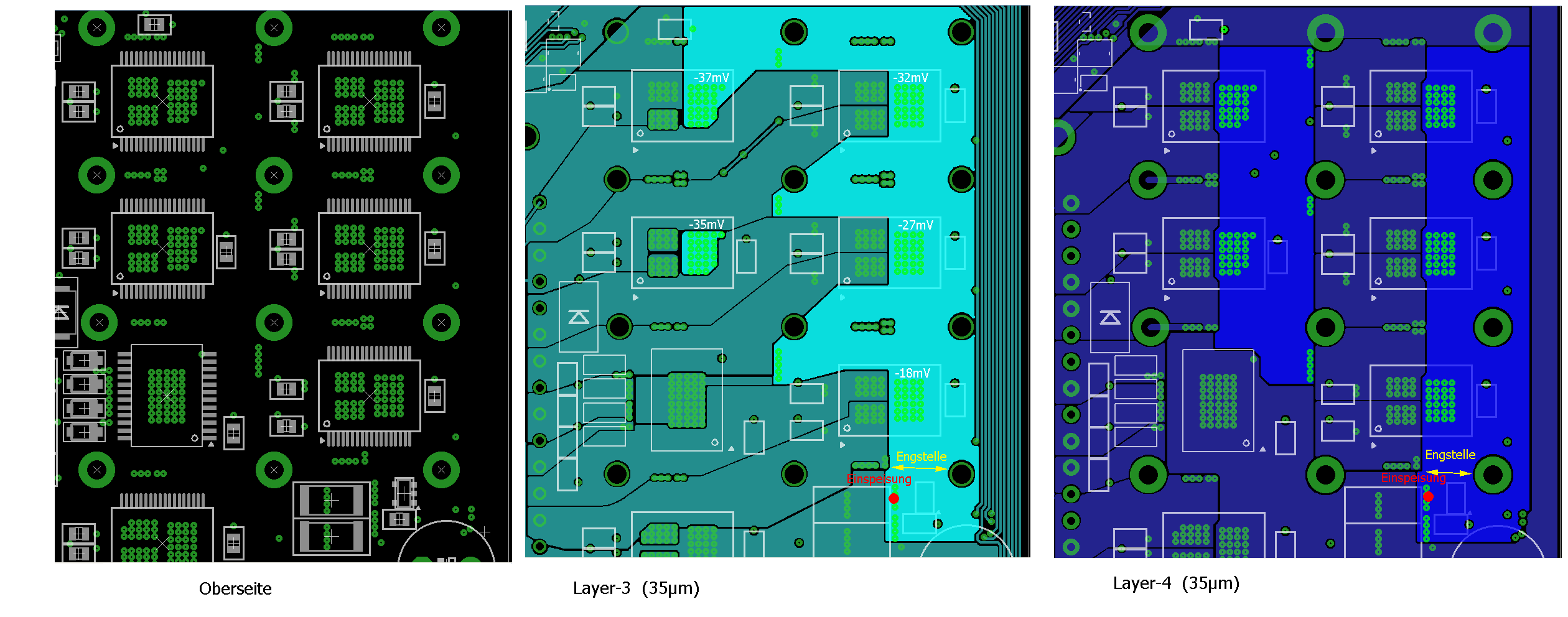

Hallo Leute,

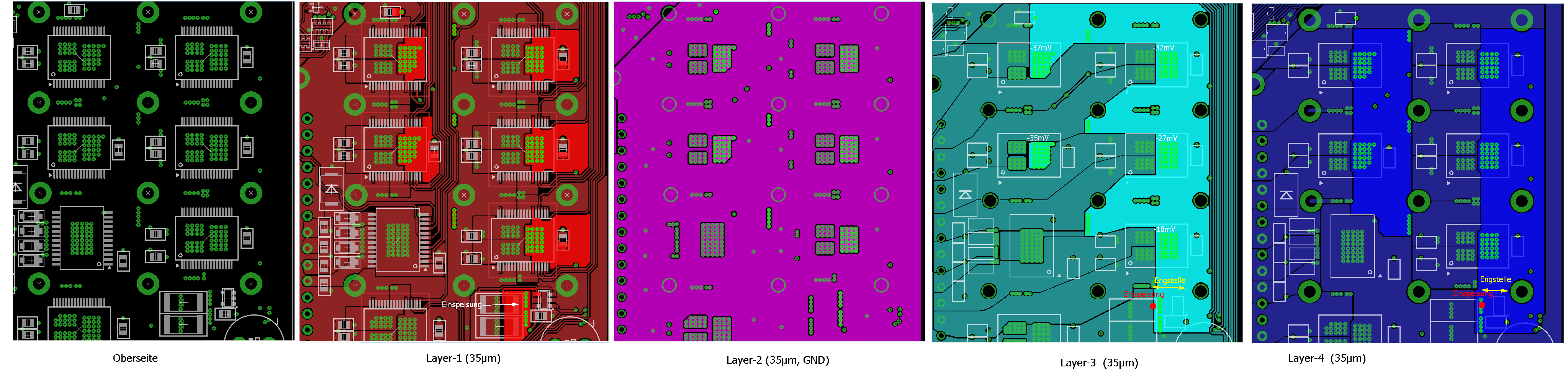

ich bin gerade dabei für mein aktuelles Projekt das Layout zu optimieren. Über eine Powerplane sollen etwa 25A laufen. Das alte Layout hatte diesbezüglich zu viele Engstellen und die Platine wurde bei derartiger Belastung warm. Ich hab nun verschienden Lösungen erarbeitet und würde diese gern im Vorfeld auf Ihre Tauglichkeit prüfen. Nun mein Frage: Mit welchen Programm kann man den Spannungsverlust bzw. die Stromverteilung einer Powerplane oder Polygons simulieren? Besten Dank für Eure Anregungen im voraus.
mfg tom365

@Rainer W. Danke für deine kleine Theoriestunde. Ich hab hier eine Platine mit dem ursprüngliche Layout real vor mir liegen zum testen und messen. Im Anhang noch mal das ursprüngliche Layout. Die besagt Engstelle(gelb) wird bei 25A warm. Im mittleren Bild(weiß) den gemessenen Spannungsverlust an jeden Ausgangstreiber-IC. Ich würde gern den Verlust beim neuen Layout so gering wie möglich halten. Den 18mV sind bei 25A auch schon 0,45W!

Mess mal bei deinem Musterstück den spannungsabfall über die einspeise-vias. Vielleicht machen die schon den Großteil deiner 18mV aus. Ok Kurtaxe wird bezahlt, dann wird das vorgabe sein. Finde es wichtig zu wissen, an wen wir die informationen übermitteln, da Im zweifel ein paar mehr setzen.
OP
Ein Via hat etwa ~1.5mOhm Shunt-Widerstand -> 1.Via(Top Layer) = 4mV 1.Via(Top Layer) -> 1.Via(Bottom Layer) =5mV 1.Via(Bottom Layer) -> 1.Treiber-IC = 9mV
25A auf 35µ Kupfer sind doch nicht mehr so einfach handhabbar. Da hat man schon an den Bauteil-Pads Spannungsverlust. Beim neuen Layout hab ich die Vias im Halbkreis um das Pad des Shunt-Widerstands angeordnet. Ich hoffe das mildert den Effekt.
