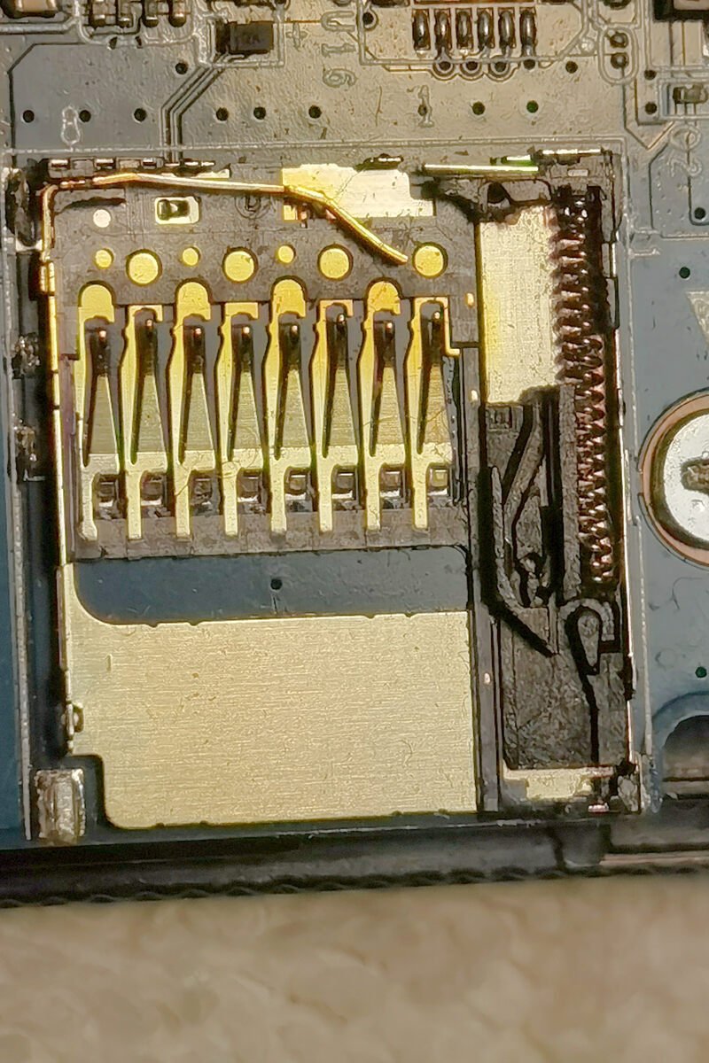

Beim Aufhebeln eines Tablet PCs hatte ich vergessen die MicroSD-Karte zu
entfernen mit dem bedauerlichen Resultat, dass sich dabei der Deckel des
MicroSD-Kartenslots ebenfalls  aufgehebekt hat.
Aktuelle Situation:
Ich stehe nun da, mit dem Alu-Deckel, einem Schlitten, einer Feder sowie
einem Drahtbügel. Alles mikroskopisch klein, also vollkommen ideal für
meine zittrigen Hände und schlechten Augen.
Funktionsprinzip:
Das Funktionsprinzip eines MicroSD-Kartenslots lässt sich aus folgenden
zwei Videos sehr gut herleiten.
How SD Card Slot Works:
https://www.youtube.com/watch?v=RsFHOxYTCck
FIX CHRASED ACTON CAMERA 03 FIX MICROSD SOCKET:
https://www.youtube.com/watch?v=BbdnxazG2Iw
Problem:
Mir ist es nicht schlüssig wie die Teile in meinem Fall zusammenkommen.
Auf dem Bild sieht man einen möglichen Positionierungsversuch. Rechts
unten ist der Schlitten, der für die Feder eine kleine Nase hat. Rechts
oben ist ebenfalls eine Nase aus Aluminium auf welcher die Feder steckt.
Bei diesem Positionierungsversuch, drückt die MicroSD-Karte den
Schlitten an dessen linken Winkel einwandfrei runter und der Schlitten
federt ebenso einwandfrei zurück.
Einrasten tut da natürlich nichts, weil hierfür den Bügel benötigt wird.
Frage ist nur wo soll der Bügel hin??
Denkbar, dass meine Positionierung der Teile falsch ist. Man beachte,
dass sich auf der Aluminium-Nase ein Loch befindet, welches durchaus für
den Bügel sein könnte. Evtl. ist die Aluminium-Nase also garnicht für
die Feder.
Hat das schonmal jemand gesehen und hat eine Idee wie das zusammen
kommt?

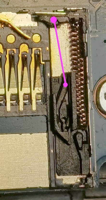

von Markus M. (Firma: EleLa - www.elela.de) (mmvisual)
Dahin.
von Nick (nsxd)
Markus M. schrieb:
> Dahin.
Vielen Dank, werde versuchen den Bügel dort irgendwie reinzuhängen.
Das Ding ist so winzig, dass es beim Anfassen praktsich unter dem
Fingernagel verschwindet. Ein absoluter Wahnsinn also.
Die Reparatur wird schwierig. Die Spiralfeder reißt das immer wieder ab.
Das ist ein spezieller Mechanismus, einmal drücken ein, beim nächsten
Mal wieder aus. Vergleichbares gibt es als Schlafaugen-Schalter
https://www.reichelt.de/schlafaugen-schalter-c7590.html?CCOUNTRY=445&LANGUAGE=de
Ein Metallhaken läuft auf dem Hinweg in einer Bahn, auf dem Rückweg in
einer anderen. Die Bahn scheint mir beschädigt zu sein.

von Nick (nsxd)
Mir ist aufgefallen, dass die Feder in erster Linie durch eine Lasche am
Deckel an Ort und stelle gehalten wird.
Es wird daher wichtig werden, den Deckel fest wieder drauf zu clipsen.
Bin mir ziemlich sicher, dass die mikroskopischen Clips verbogen wurden
und evtl. der Deckel nicht mehr fest sitzt.
Wenn sich der Deckel löst, fleigt natürlich alles sofort in die Luft.
Hab mir gedacht den Deckel (im Erfolgsfall)  mit irgendeinem Lack oder
Kleber zu oder ähnliches sichern. Hat jemand eine Idee?
Mein aktuelles Problem besteht darin den Bügel reinzusetzen. Das Loch
ist schätzungsweise nur 0,6 mm groß der Bügel entsprechend.  Bräuchte
eine Pinzette und und eine Lesebrille mit mind. 4-5 Dioptrien.  Hatte
mal eine die hat ordentlich vergrößert hat.

von Nick (nsxd)
Bei REWE gab es eine sehr gute, griffige Pinzette für 3,69€ und zwar
jene mit der Bürste hinten.
Der Bügel ist nun drauf, der Deckel des Slots zu und der Push-Push
Mechanismus funktioniert. Kaum zu glauben.
Habe mir den Deckel des Tablets auch noch mal genauer angeschaut und
festgestellt, dass ein kleines Kissen mit Alugeflecht eine
Masseverbidung zum MicroSD Slotdeckel herstellt.
Das könnte vielleicht helfen, dass der Slotdeckel dauerhaft geschlossen
bleibt.
Einzige Unsicherheit ist, dass die beiden Seiten des Bügels eine
geringfügig andere Länge hatten. 50:50, dass der Bügel richtig rum drauf
ist. Hatte mich glaube ich entschieden die längere Seite in die
Führungsschiene zu setzen.
Immerhin wissen wir jetzt wie ein MicroSD-Kartenslot funktioniert und
dass man dieses im Grundsatz wieder zusammensetzen kann.  Und natürlich
gelernt darauf zu achten, dann man ein Tablet niemals aufhebeln sollte,
solange darin noch eine MicroSD-Karte steckt.

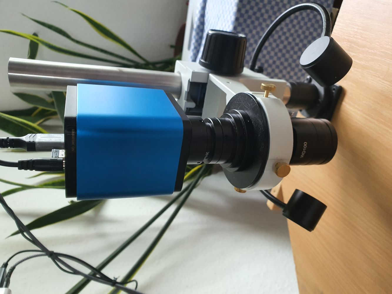

Wenn man älter wird und man dennoch immer mal wieder kleine Bauteile
lötet, sollte man sich ein Mikroskop anschaffen. Da sieht man dann
wieder gut und groß. Dazu kann man sich oft eine Kamera installieren,
dann sieht man das auf dem Bildschirm. Suche mal nach "Stereomikroskop",
es gibt so einige, die auch bezahlbar sind.

Noch etwas zum "Fummelkram" löten:
Ich nehme zum Löten diese Ausrüstung:
https://de.aliexpress.com/item/1005004050296235.html
(gibt es bei verschiedenen Shops - eine Suche nach "WD100" hilft)
Die Qualtät ist gut, und auf einen 16" Monitor ist alles gut zu
erkennen.
Mit einen Stereomikroskop bin persönlich ich nicht zurecht gekommen,
dass "Durchgucken" strängt mit Brille auf Dauer sehr stark an.
Auch die zusätzliche HDMI-Kamera half nicht - die optische Qualität
bei einen Trinokularen Mikroskop am C-Mount Anschluss war zu schlecht
(das Geld kann man sich sparen).
Anbei zwei Fotos zu meiner Ausrüstung und der Qualität des "Mikroskops".
