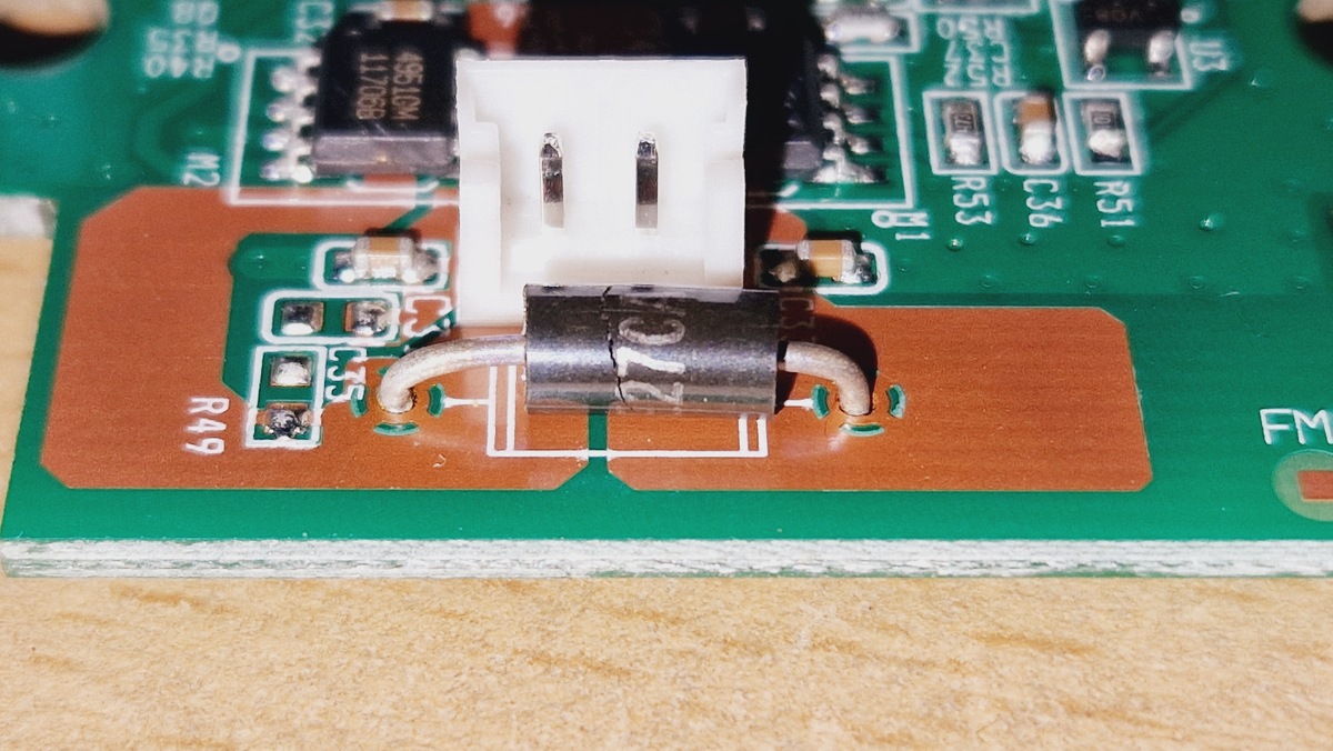

mit dem Logitech Driving Force GT wurde etwas zu rabiat gespielt. Der
Force Feedback Motor wird kaum noch angesteuert. Fremdgespeist
funktioniert er kraftvoll.

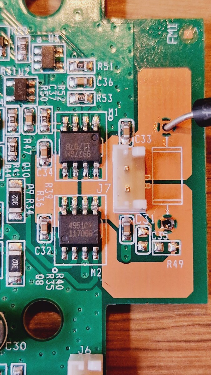

Nun habe ich das Logitech 210-00083 Main Board untersucht und dieses
heiße Bauteil gefunden. Bei einpoliger Spannung hätte ich auf eine
(Lösch-)Diode getippt. Aber der Motor wird ja rechts wie links
angesteuert.
Jetzt auf dem Bild sehe ich auch die Zerstörung.
Was ist das und noch besser: was kann ich da alternativ einbauen?
Danke schonmal...

von Eckhard T. (etik)
Wenn man die komplette Beschriftung lesen könnte', wär’s ja langweilig.
Ich tippe auf P6KE27CA, TVS 27V 600W bidirektional. Gibt es auch mit
1500W, ist aber größer und hat dickere Anschlussdrähte.

von Wolf17 (wolf17)
Wahrscheinlich eine bidirektionale TVS (Supressordiode) wie 1,5KE27CA,
30ct bei Reichelt.
von Joachim B. (jar)
Peter K. schrieb:
> deutet
dein PDF auf eine gepolte hin
ich tendiere eher zu ungepolt:
Wolf17 schrieb:
> bidirektionale TVS
soviel ist am Bestückungsdruck zu sehen, keine Vorzugspolarität
Sieht man auch im Datenblatt, UNI = ...A und BI = ...CA
Unidirektionale Dioden haben einen Ring für die Kathode.
Zum Test, ob da noch mehr kaputt gegangen ist, kannst du die auch
einfach mal ausbauen. Ohne die Diode aber nicht so sehr Force
feedbacken. Wenn der Motor dann wieder Kraft hat, dann einfach die
richtige Diode einbauen.

von Christian K. (christianknorr)
Vielen Dank schonmal für den vielen Input. Ich war so impressed vom
Riss, dass ich gar nicht mehr nach dem Aufdruck geschaut habe. Hab die
mal rausgeschnitten und siehe da: genau P6KE27CA lesbar. Die habe ich
jetzt mal bestellt. Testen (jo, hätte ich auch vor der Bestellung machen
können) kann ich ja mal mit den Oszilloskop ohne Motor.
Allerdings war mir der Typ Diode gänzlich unbekannt, genauso der
Aufdruck der Platine.

von Flip B. (frickelfreak)
den A4951 Motortreiber hinterm stecker prüfen und ggf tauschen (lassen)
Edit: Sorry, dachte das wäre naheligend ein Allegro motortreiber, ist
aber wohl ein AP4951GM Mosfet.
Zumindest der andere (1170B) wird auch heiß. Wenn man nur wüsste, ob es
das dann auch wirklich ist... 🤷‍♀️

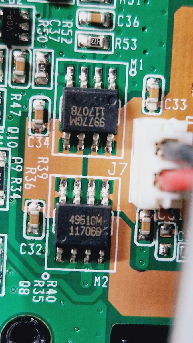

Ich habe die Diode wieder ausgelötet und die Messung wiederholt. Der
Motor war und ist abgeklemmt.
Gleiches Ergebnis. Immer Durchgang. Sogar an den Motorkontakten selber:
mit Diodenmessung 0V und Widerstand 5Ohm, jeweils in beide Richtungen.
Da komm' ich um das Auslöten beider Treiber wohl nicht herum.
So, ich habe mal beide ausgelötet.
Der 4951GM hat Durchgang 3 zu 6. 1 zu 8 scheint in Ordnung.
So oder so, ist der wohl hin.
Der 9977GM hat bei beiden Kanälen (3/6 und 1/8) Durchgang.
Also auch kaputt.
Dafür hat der Motorausgang nun keinen Durchgang mehr.
Ich würde jetzt so weitermachen: da ja bei beiden die Pins 1 und 3
gebrückt sind, würde ich die zur Messung mittels Oszilloskop zugänglich
machen und schauen ob da Daten (= ForceFeedback) ankommen. Wenn ja,
beide Treiber tauschen; wenn nein, weiter gucken.
Was meint Ihr?
Sieht bis jetzt vielversprechend aus. Im  Game kann man sehen, dass bei
beiden Kanälen was ankommt (jeweils Pin4=Gate).
Eigentlich dachte ich ja, es würden permanent Daten ankommen, da das
Lenkrad zentriert. Das konnte ich aber nicht messen. Erst im Game konnte
ich was nachvollziehen.
Leider wars das nicht. Habe beide Treiber getauscht.
Es bleibt das Pulsieren. Das deutet für mich auf Fehler vor der
Treiberstufe hin, obwohl ich sowas im Oszi nicht gesehen habe.
Was mich wundert ist aber, dass der Hupknop nun nicht mehr blinkt. Das
würde er während der Initialisierungsphase machen; nach Abschluss dann
leuchten.
Das ist das erste Mal, dass ich SMD gelötet habe. Hab sie vielleicht
verbrannt.
Das wurmt mich zwar, aber ich glaube da wird nix mehr draus.
