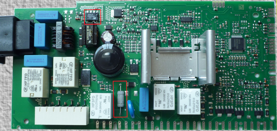

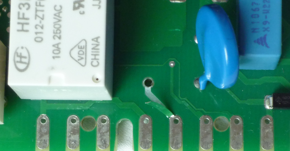

bei dem Versuch, zwei Bauteile von einer Platine zu entlöten, sind mir
ein paar Leiterbahnen abgerissen.
Es handelt sich um eine defekte Steuerplatine aus einem alten
Geschirrspüler Neff excellent, die ich gern wieder reparieren würde,
einschließlich der ramponierten Leiterbahnen.
Ich habe mal ein paar Bilder angehängt:
Bild01 zeigt die betroffenen Bauteile (rot eingerahmt) vor dem Auslöten.

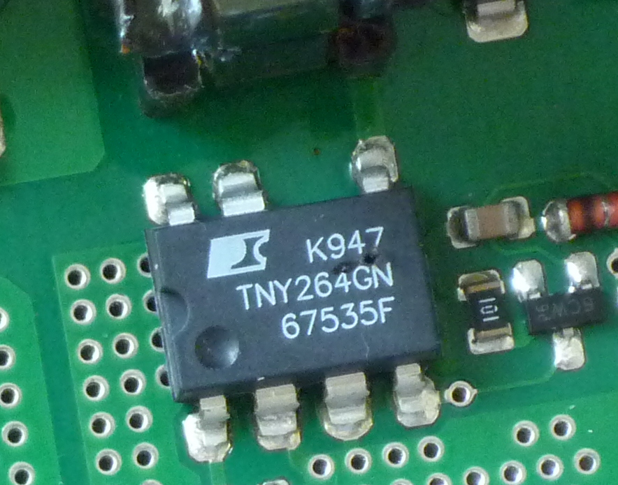

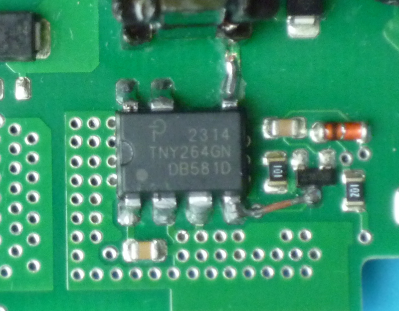

Bild02 und Bild03 zeigen den IC TNY264GN in Großaufnahme - ebenfalls vor
dem Auslöten.

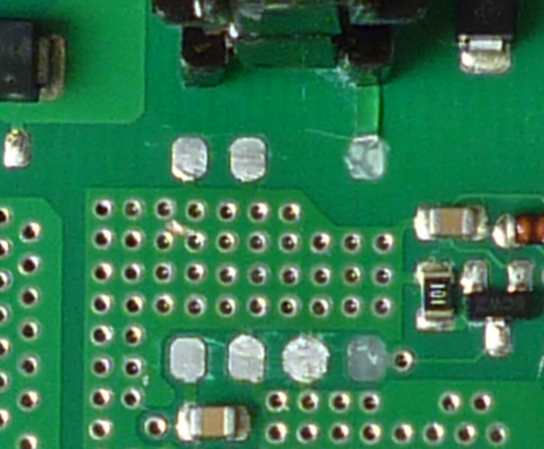

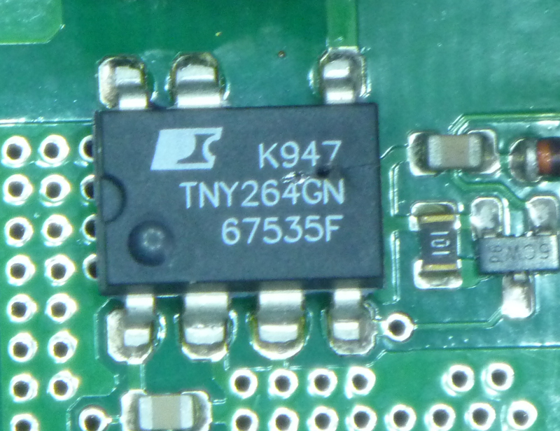

Auf Bild04 ist zu sehen, dass bei dem IC die Kontakte/Leiterbahnen oben
und unten rechts durch das Auslöten beschädigt sind.
Hierbei stellt sich mir die Frage, ob unten am rechten Beinchen des IC's
eine Verbindung zu der danebenliegenden DuKo besteht. Derzeit gehe ich
davon aus, dass das der Fall ist. Kann das jemand bestätigen?
Falls ja, wäre meine Idee, das zu reparieren, folgendermaßen:
Ich würde einen 0,45 mm Kupferdraht durch die DuKo stecken und erst mal
von der anderen Seite der Platine festlöten und dann eine Verbindung zum
Beinchen des IC's legen und das Ganze großzügig verzinnen/verlöten.
Draht an beiden Enden kürzen, fertig.
Die Bahn am Anschluss oben rechts würde ich ein Stück weit freilegen und
dann ganz simpel eine Brücke zum Beinchen das IC's löten, ganz ohne
"Hilfsdraht".
Weil die Bahn sich aber etwas von der Platine gelöst hat, würde ich sie
am liebsten vorher noch ankleben, weil ja das Beinchen vom IC auch schon
"in der Luft hängt" und nicht mehr fixiert werden kann.
Kann man das so machen und wenn ja, welchen Kleber nimmt man für so was?
Außerdem würde ich mich über weitere Tipps freuen!

Wie hast du das denn hingekriegt?
Vorschlag 1: Nicht in Durchkontaktierungen löten. Die sind dafür nicht
ausgelegt, das ist alles sehr empfindlich. Mit Pech machst du die
kaputt.
Besser die Leitung weiter verfolgen und einen Draht an den Transistor
löten.
Vorschlag 2: Offensichtlich fließt Leistung über diese Leitung. Daher:
Verbliebenen Leiterzug auf der Platine vorsichtig freikratzen, dann
einigermaßen dicken Draht dort und am Beinchen des ICs anlöten.
Ankleben kannst du die Leiterbahn nicht. Mit extrem viel
Fingerspitzengefühl könnte man eine winzige Menge Epoxidharz aufbringen.
Sekundenkleber verbrennt bei den Löttemperaturen und ist dann extrem
unangenehm. Sinnvollerweise zuerst löten und dann meinetwegen
festkleben.
Aber vorsicht: Die Reparaturen sind viel schwieriger als das Auslöten.
Weißt du, was da schiefgegangen ist? Du musst das wissen, um den Fehler
nicht noch einmal zu machen.

Also am unteren Beinchen den Draht direkt zum Transistor und am oberen
Beinchen doch eine Drahtbrücke nutzen. Klingt gut und mache ich!
Ich nehme an, dass in beiden Fällen ein 0,45mm bzw. ~0,4 mm (nachdem
Entfernen der Lackschicht) Draht reichen würde?

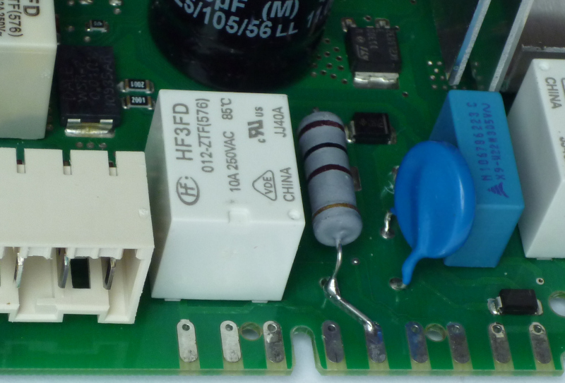

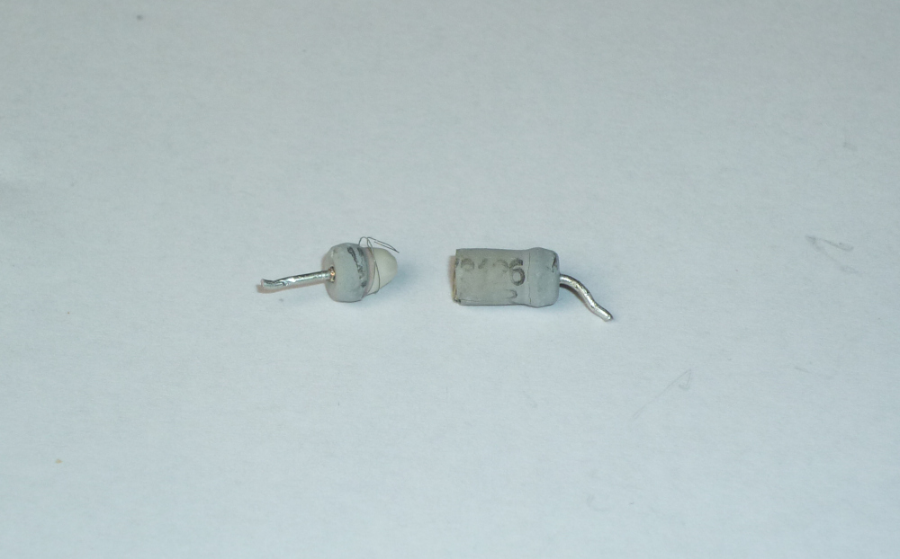

Bei dem Widerstand ist mir das auch passiert (Siehe Bild05).
Den würde ich wieder da einstecken, wo er hingehört und dann ein Stück
~0,4 mm Draht durch das Loch an dem Steckerkontakt stecken und das
andere Ende am Widerstand anlöten.
Vom Platz her müsste es gerade so passen, dass der Stecker nicht
behindert wird.
Den Epoxidharzkleber würde ich dann wohl weglassen. Oder kann ich die
Bahnen vielleicht doch vorher festkleben? Hält der die Löttemperaturen
vielleicht doch aus?
Auch hier bin ich für bessere Lösungen offen und freue mich über jeden
Tipp!
von Rainer W. (rawi)
Benno B. schrieb:
> Ich würde es mit dem Wort Unerfahrenheit begründen, um das Wort Dummheit
> zu vermeiden.
Dummheit ist es, die Erfahrung gleich an der zu reparierenden Platine zu
sammeln und nicht erstmal an irgendwelchen Schrottplatinen zu üben ;-)
Die ehemalige Kupferbahn dürfte einen Querschnitt von etwa 0.04mm²
gehabt haben, also etwa einem Draht mit 0.25mm ø entsprechend
von Dirk R. (dh4ym) Benutzerseite
Du kannst auch ein Loch durch die Platine bohren, wenn oben und unten
keine Leiterbahnen oder generell kein Kupfer ist und einen Draht
durchstecken. Wenn du keine Heißluft hast, kann man mechanisch alle
Beinchen vom Gehäuse trennen, z.B mit einem Dremel und einzeln die
Beinchen durch Löten entfernen. Oftmals wird versucht per Hebelwirkung
und Erhitzen der einzelnen Beinchen das Bauteil zu entfernen. Das geht
in der Regel schief.
Gruß Dirk

Die Stromtragfähigkeit wird auch von der Oberfläche bestimmt.

Dirk R.
So ein Heißluftdings habe ich und auch hitzefestes Kupferklebeband, aber
damit habe ich es mich nicht getraut. Zu viel Zeugs in der Nähe des
IC's. Ich dachte, es klappt so.
Im Falle des IC's hat es ja auch bei den ersten fünf Beinchen
funktioniert, nur bei den beiden letzten nicht.
Danke für den Tipp mit dem Abfräsen! Ich hatte mich hinterher geärgert,
dass ich die Beinchen nicht einfach abgeknipst habe.
Das wäre jedenfalls bei den unteren Vier möglich gewesen, aber ich
wollte alle Teile im Ganzen raus haben. Das ist nun das Ergebnis!
Na dann übe ich nun eben das Flicken einer Platine! :)

Die Kontaktfläche unten an der hochstehenden Leiterbahn hat doch eine
Durchkontaktierung. Wenn die auf der Rückseite auch breit mit dem
Widerstand verbunden ist, sollte das reichen.

Benno B. schrieb:
> Kannst Du eine bestimmte Drahtstärke empfehlen?
Nimm den von dir erwähnten Kupferdraht mit 0,45mm Durchmesser.
Die ist leider nur auf der oberen Seite mit dem Widerstand verbunden
(gewesen).
von Benno B. (microcoller)
Danke hhinz, das hilft sehr!
Dann nehme ich den 0,45 mm Draht. Für alle drei Bahnen!
von F. (radarange)
Die Reparaturen kannst du im Prinzip so machen, wie du das vorhast.
Beim Widerstand nochmal schauen, ob der auf der Unterseite auch noch
irgendwo hingeht (vermutlich nicht) und dort dann ebenfalls die
Verbindung herstellen.
Der Reparaturversuch ist geglückt!
Die Maschine läuft wieder einwandfrei!
Nun stellt sich mir aber noch eine Frage, die ich die ganze Zeit nicht
richtig klären konnte.
Was ist, wenn der Widerstand vom Wert her nicht passt?
In diesem Fall habe ich 100 Ohm gewählt, weil ich im Zuge meiner
Internetsuche am häufigsten auf diesen Wert gestoßen bin, als ich nach
Reparaturberichten gesucht habe.
Außerdem bieten die Reparaturset-Verkäufer im Zusammenhang mit dem
TNY264GN und Neff Spülmaschinen scheinbar gar keinen anderen Widerstand
an.
Vielleicht lag es aber auch an meinen Suchbegriffen. Jedenfalls bin ich
mir gerade nicht mehr so sicher und wollte noch mal hören, was Ihr dazu
sagt, auch mit Blick auf das Thema Sicherheit.
Ich würde mich freuen, wenn Ihr dazu noch was schreiben könnt!

von H. H. (Gast)
Ist recht unkritisch, aber die gewählten 100 Ohm passen schon. Du
hättest aber einen Sicherungswiderstand nehmen müssen, ein normaler ist
da ungeeignet.

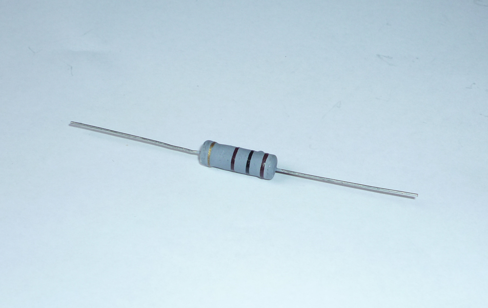

Danke hhinz!
Ich hatte mir diesen hier in so einem Reparaturset besorgt. Ging zügig
und ich bin davon ausgegangen, dass die Leute, die so was scheinbar in
großen Mengen verkaufen, sich ein bisschen auskennen.
Dann werde ich mir wohl mal so ein Teil vom Chinamann bestellen.
Sind diese Werte in Ordnung: 100 Ohm, 3 Watt, 5%?
von H. H. (Gast)
Und das ist dann auch ein Sicherungswiderstand?

von Frank O. (frank_o)
Im Datenblatt ist ein 8,2 Ohm Widerstand angegeben (anderes Design).
Auf dem Bild (aus eBay) ist eine Siemens Steuerung, die deiner
verdächtig ähnlich aussieht. Da sehe ich 10 Ohm. Aber guck lieber
selbst. Die Farben sind für mich nicht eindeutig.
Der dicke Kondensator, der sieht auch sehr gewölbt aus. Mag sein, dass
das auf dem Bild täuscht, aber den würde ich auch austauschen.

von H. H. (Gast)
Benno B. schrieb:
> S41M85B2DE/01
Also eine EPG60110. Es ist ein Sicherungswiderstand 100 Ohm / 3W.
Wolf17 schrieb:
> Der TNY264 ist laut Datenblatt für 9W geeignet. Das wären weniger wie
> 50mA primär, 5V an 100R, 0,25W. Wie hinz schon sagte, das ist
> unkritisch.
> Einfach den Ebayverkäufer fragen, ob es ein Sicherungswiderstand ist.
Danke! So kann ich das schon mal ein wenig nachvollziehen.
Den Verkäufer habe ich schon angeschrieben. Ob der Zeit für eine Antwort
hat...?
F. schrieb:
> Glückwunsch zur erfolgreichen Reparatur!
Danke!
> Um wirklich bewerten zu können, wie groß der Widerstand sein muss bzw.
> darf, müsste man den Schaltplan erfassen. Auf dem ausgelöteten
> Widerstand ist nicht zu sehen?
Ich habe noch mal ein Bild gemacht. Man kann dort tatsächlich noch was
drauf erkennen.
Danke hhinz! Das ist ja sehr gut! :)
Harald K., interessante Information. Danke!
Ich habe noch mal ein Bild von dem alten und dem neuen Widerstand
angehängt.
Auf dem Alten (Bild W-alt) kann man noch irgendwas erkennen. Ich lese
da:
3126
   R
Vielleicht kann damit ja jemand was anfangen.
Kann man denn bei dem Neuen (Bild W-neu) davon ausgehen, dass das kein
Sicherungswiderstand ist? Ich könnte den zur Not auch mal zerpflücken.
Den habe ich ja doppelt bekommen.
von H. H. (Gast)
Die allermeisten Hersteller kennzeichnen solche mit einem 5. Band.
Am Labornetzteil gezielt aufheizen, bei gut 500mA sollte er innerhalb
einer Minute unterbrechen. Aber ob du ein LNG bis 50V hast?
H. H. schrieb:
Nein, ich habe hier leider nichts mit 50V.
Klaus F. schrieb:
> Thema Sicherungswiderstand :
> WIKIPEDIA sagt dazu:
> " Auch Widerstände können als Sicherung spezifiziert sein (sogenannte
> Sicherungswiderstände). Sie besitzen dann neben ihrem Widerstandswert
> auch ein definiertes Abbrandverhalten bei Überlastung. "
Interessant zu wissen wäre dann auch, wie sich ein normaler Widerstand
in diesem Fall verhalten würde.
Wenn also der IC seinen Dienst versagt, geht das zu Lasten des
Sicherungswiderstandes, der dann "abbrennt".
Was macht denn dann ein normaler Widerstand? Und können weitere Teile
beschädigt werden, weil der sich eben nicht so verhält, wie ein

von Gerald B. (gerald_b)
"Den Widerstand" gibt es nicht. Kohleschichtwiderstände sollten
definiert abbrennen. MOX (Metalloxid Widerstände) gehen eben NICHT
kaputt, sondern glühen lustig vor sich hin. da es ein Oxid ist,
verbrennt es auch nicht igendwann, wie ein Metall. Metallschicht erhöht
bei Hitze seinen Widerstand (Glühlampe lässt grüßen). Es kann passieren,
das er so hochohmig wird das er eben nicht unterbricht. Oder wenn kein
Sauerstoff dran kommt, dann geht er auch nicht kaputt. Es hängt somit
nicht nur vom Widerstandsmaterial ab, sondern auch, wie es geschützt
ist, also ob Luft drankommt.
Danke, Gerald B.!
Was bedeutet das für meine aktuelle Konfiguration, wenn der IC mal
wieder den Geist aufgeben möchte und der Widerstand kein
Sicherungswiderstand ist, sondern was auch immer?
Welche Szenarien kämen hier in Frage?
Die Maschine steht in der Küche und dort ist auch Sauerstoff. :)
von H. H. (Gast)
Tatüü, tataa,....
Im besten Fall lötet sich der Widerstand selbst aus und unterbricht so
den Strom. Anderenfalls kokelt er ein Loch in die Platine.
H. H. schrieb:
> Tatüü, tataa,....
Also doch nicht "unkritisch"?
Gerald B. schrieb:
Meine Befürchtung!
Der originale IC hat schon das Platinengehäuse von innen angekokelt,
aber mehr ist nicht passiert.
Die Schaltung funktionierte also gut. Deshalb hätte ich es gern wieder
so, wie es im Original war.
Nun hat sich zu meiner Freude der Verkäufer der Widerstände doch noch
gemeldet und mir mitgeteilt, dass es sich um Sicherheitswiderstände
handelt.
Nochmals besten Dank an alle Helfer!
