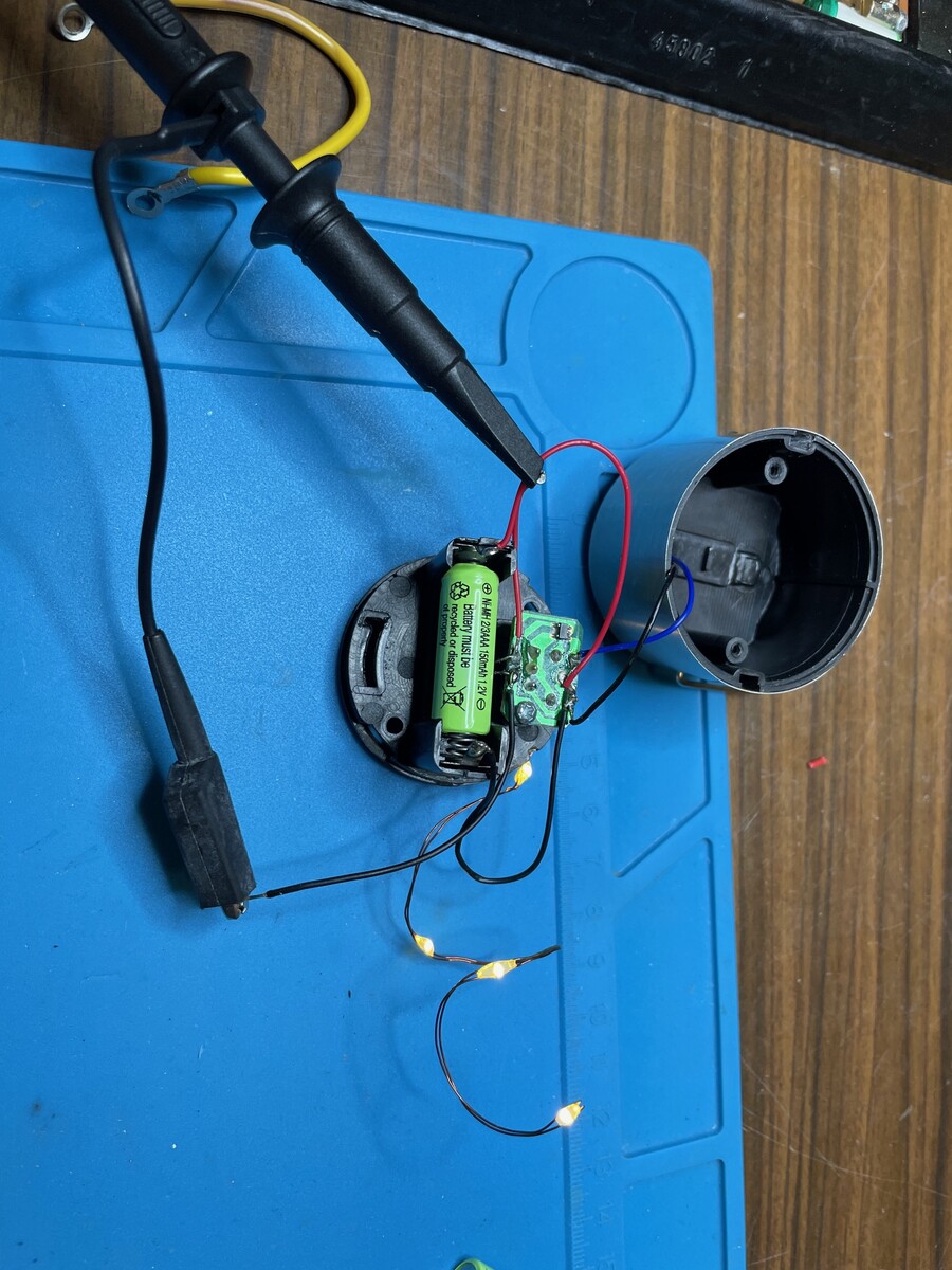

Hallo

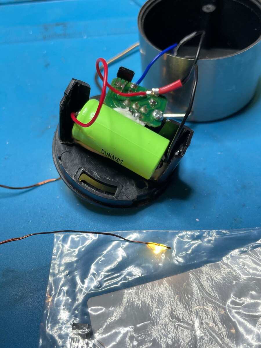

ich suche für Solar Gartenleuchten, siehe Bild, Ersatz LED
Lichterketten.
Diese sollen nur mit 1,2V bzw. mit 1x Ni-MH Akku betrieben werden.
Die meisten Lichterketten werden mit 2 oder mehr Akkus betrieben.
Ich suche quasi Meterware zum Betrieb an nur 1 AA oder AAA Zelle.
In Ali oder Ebay habe ich sowas nicht gefunden. Es werden immer nur
ganze Lichterketten Sets mit Elektronik angeboten und dann auch nur mit
3 oder 4,5V Ausführung

von Kalle S. (kallebmw)
Ist Ersatz für eine solche Lampe wie abgebildet und die hat nur eine 2/3
aaa NiMH Zelle mit 150mAh

von Michael L. (nanu)

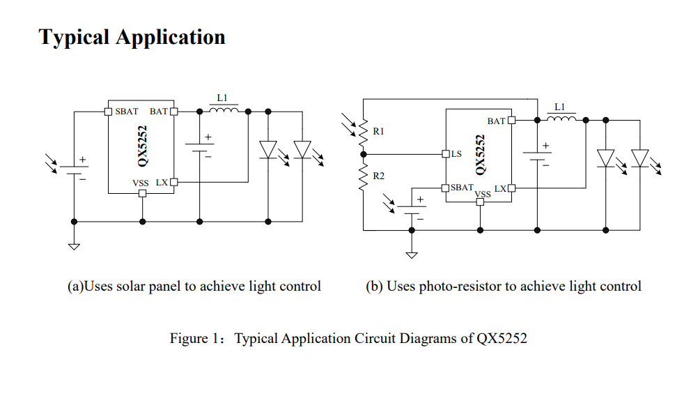

In der Lampe ist aber sicher noch eine Konstantstromquelle, aus der die
LEDs gespeist werden. Also ein Platinchen mit Schalter, IC (z.B QX5252)
und Induktivität.
Achso, nur so nebenbei: Da Dame des Hauses so Lampen in allen möglichen
Varianten (zum Aufhängen, zum Stecken) im Garten verteilt und nach jedem
Winter reichlich von dem Schrott in Keller in einer Kiste landet: Es
sind so gut wie nie die LEDs kaputt, es sei denn, die LEDs haben offen
im Regen gehangen.
Meist ist der Schalter defekt, bei Gebrauch länger als eine Saison
bedarf der Akku zu Beginn der neuen Saison einer manuellen Aufladung.
Wie hast Du eigentlich getestet, daß die LEDs defekt sind? Anschließen
allein an eine Akkuzelle/Batterie ist nicht hinreichend.

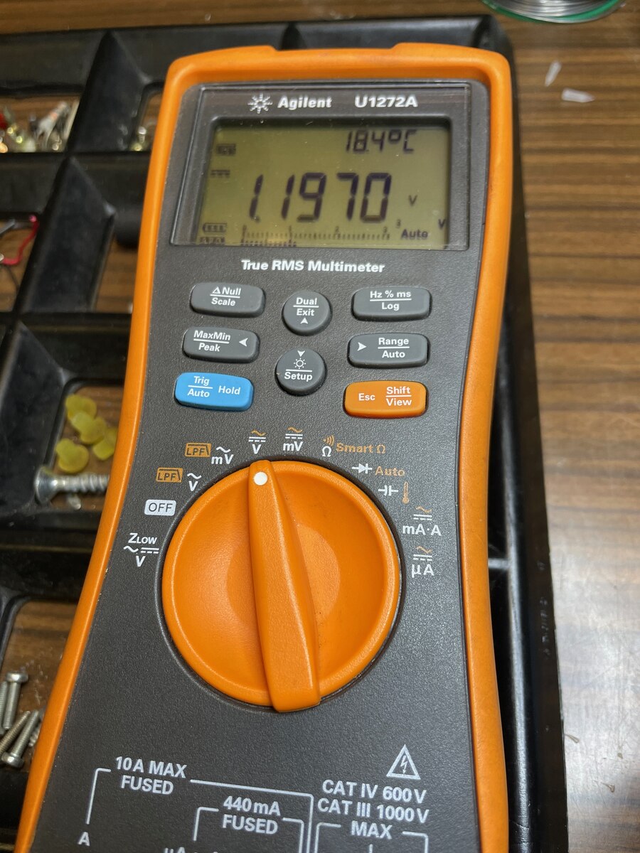

An dem Kabelstrang liegen 1.2 V an
von Harald K. (kirnbichler)
Und welche Farbe haben die LEDs?
Und? Was soll uns das sagen, außer: Wer mißt, mißt Mist.

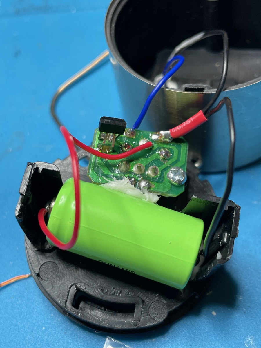

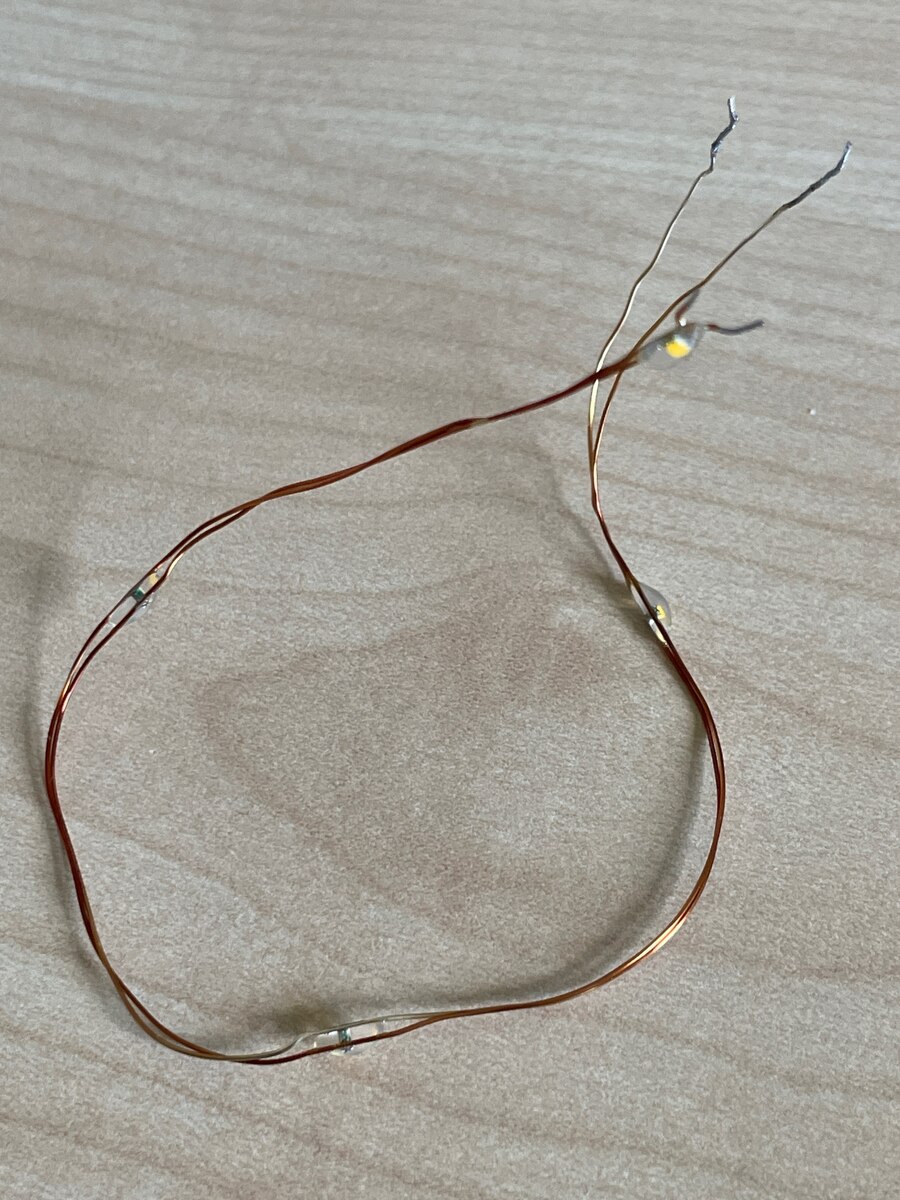

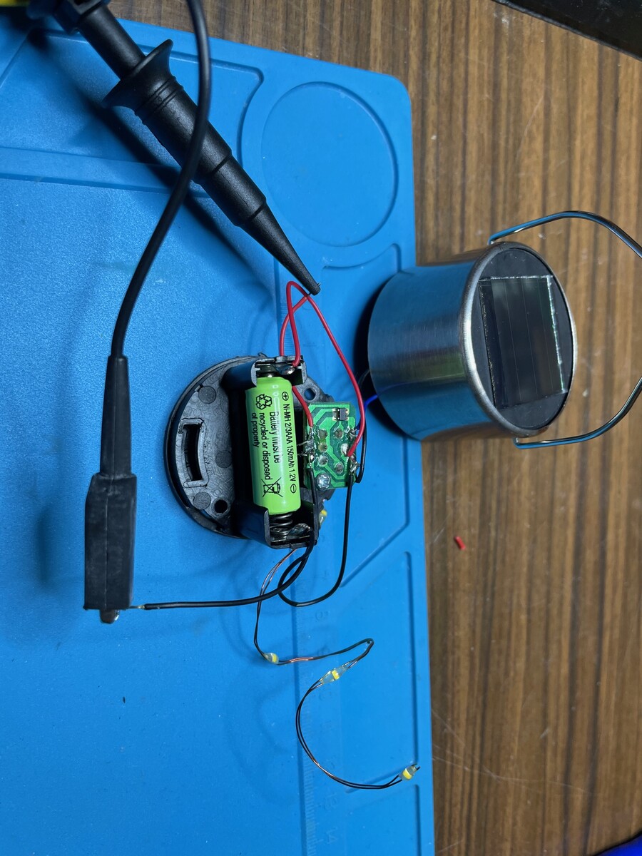

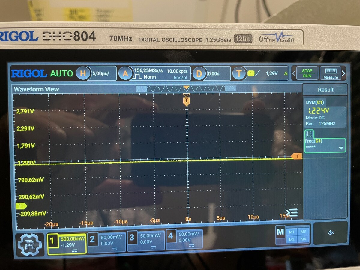

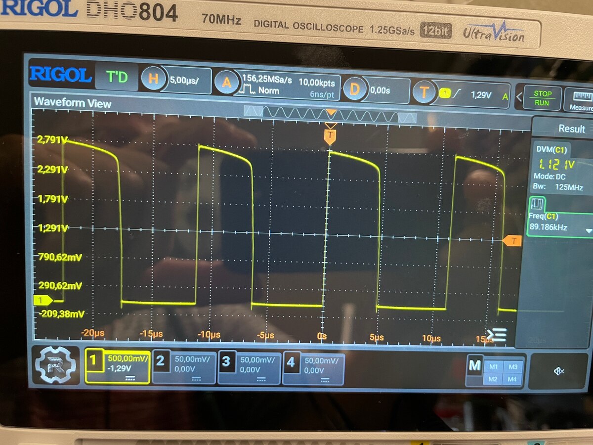

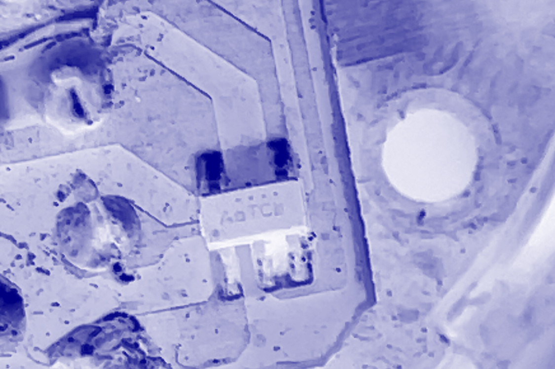

Update: bin erst heute dazu gekommen an der Sache weiter zu machen.
Danke für die vielen Infos.
Habe gestern auch eine 2. gleiche Leuchte bekommen, aber mit einem
anderen Fehler (Kabel am Solar-Panel war lose)
Somit konnte ich schön Vergleichsmessungen durchführen
Auf den Bildern ist zu sehen, dass im ausgeschalteten Zustand des
Reglers, d. h. wenn Licht über Solarpanel einfällt, die Akku Spannung am
+ Pol des LED Strangs liegt.
Ist diese Spannung zu gering, schaltet der Stepup-Regler ein und legt
dann ca. 2,8V Uss mit ca. 90 Khz an und die LED leuchten. Die Spule hat
470uH.
Tausch des LED Strang sowie des Reglers zeigen, dass nur der Regler
defekt ist.
SMD Code = AaTCb
Der Andere Regler hat
SMD Code = AAJbE

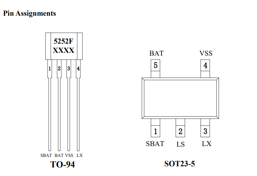

Ob dies nun QX5252 sind gilt es nun herauszufinden. Kann man dies am SMD
Code feststellen? Datenblatt habe ich von hier:
https://hubtronics.in/docs/QF5252F.pdf

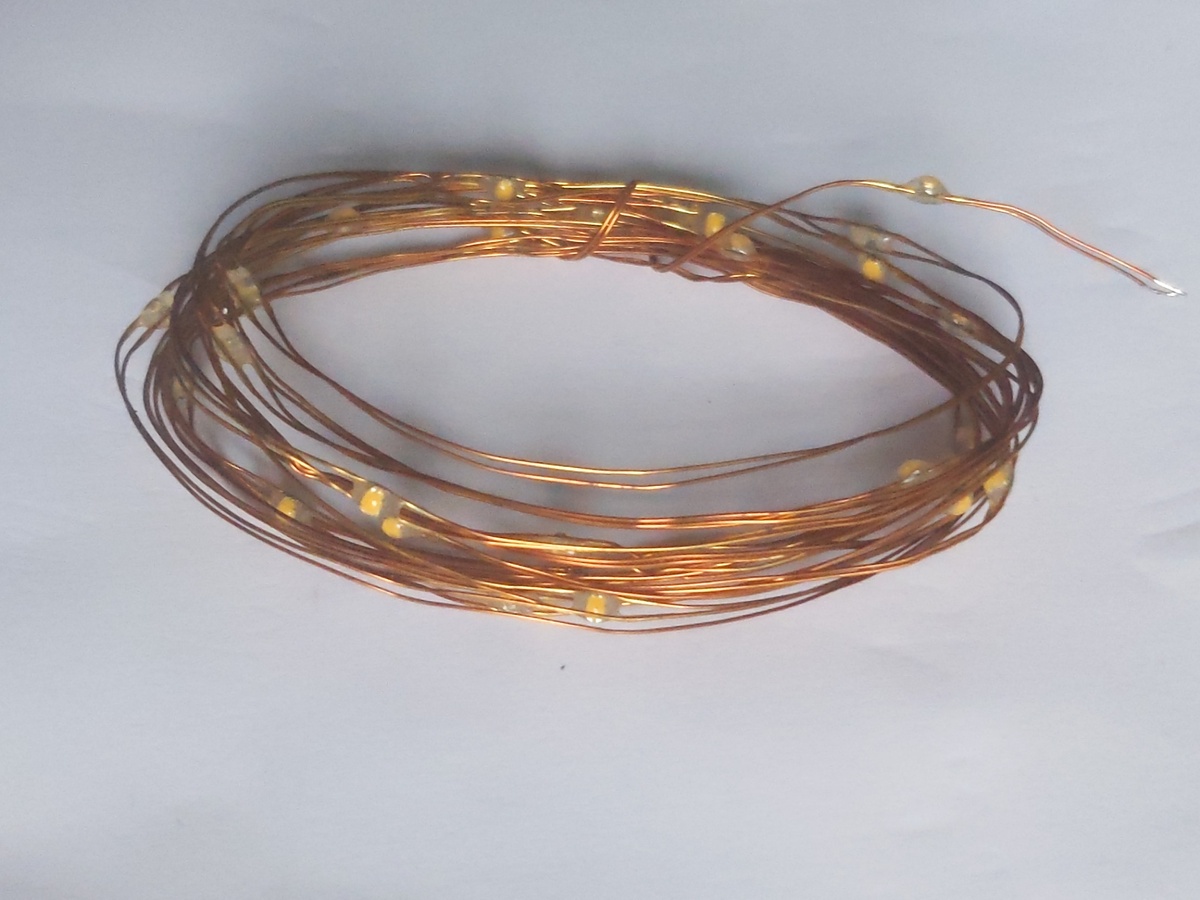

von Michael B. (laberkopp)
Kalle S. schrieb:
> LED Lichterketten.
Zufälle gibt es immer wieder, gerade gestern fand ich in einem fremdem
Garten 2.5m abgerissene Lichterkette mit 25 LEDs und hab sie
mitgenommen, Elektroschrott.
Aber wir können uns das sparen, jetzt einen Versand zu organisieren,
denn du unterliegst offenbar einem fatalen Irrtum:
Du glaubst wohl, dass diese kleinen LED schon mit 1.2V leuchten.
Das tun sie natürlich nicht, auch hier gelten die Grundlagen der Physik
die man nicht extra wegen deinen Wünschen aufheben wird, sondern sie
brauchen wie alle weissen LED 3V .
Unsere chinesischen Freunde sind motivierter für uns Langnasen für
winziges Geld mit irrem Aufwand Kupferlackdraht partiell abzuisolieren,
SMD LED dazwischenzulöten, jeweils mit einem Epoxydharztropfen zu
umschliessen und die Solarzelle mit zusätzlicher pfiffiger Elektronik
auszustatten damit der Akku im Hellen lädt und im Dunklen die LEDs
leuchten lässt, als sich das der Bundesbürger denken kann.
In dem Solarmarmeladenglas lauft ein Spannungswandler nach Pr4401 Art,
der geringe Strom von 25mA reicht für die Parallelschaltung der 25 LEDs
aus denn die funzeln eh bloss als Glühwürmchenlichtpunkt mit 100uA pro
Stück.
Die Solardinger mit dem ständig kaputten NiMH Akku nutzen ICs wie
ANA608, QX5252F, QXS521, CL0116, YX8018, ZE002 oder ZXLD383 bzw. YX8183H
und eine simple Spule.
dies hat sich ja erledigt.
Siehe meine Messungen: ca. 2,8 V mit 90khz in diesem Fall.

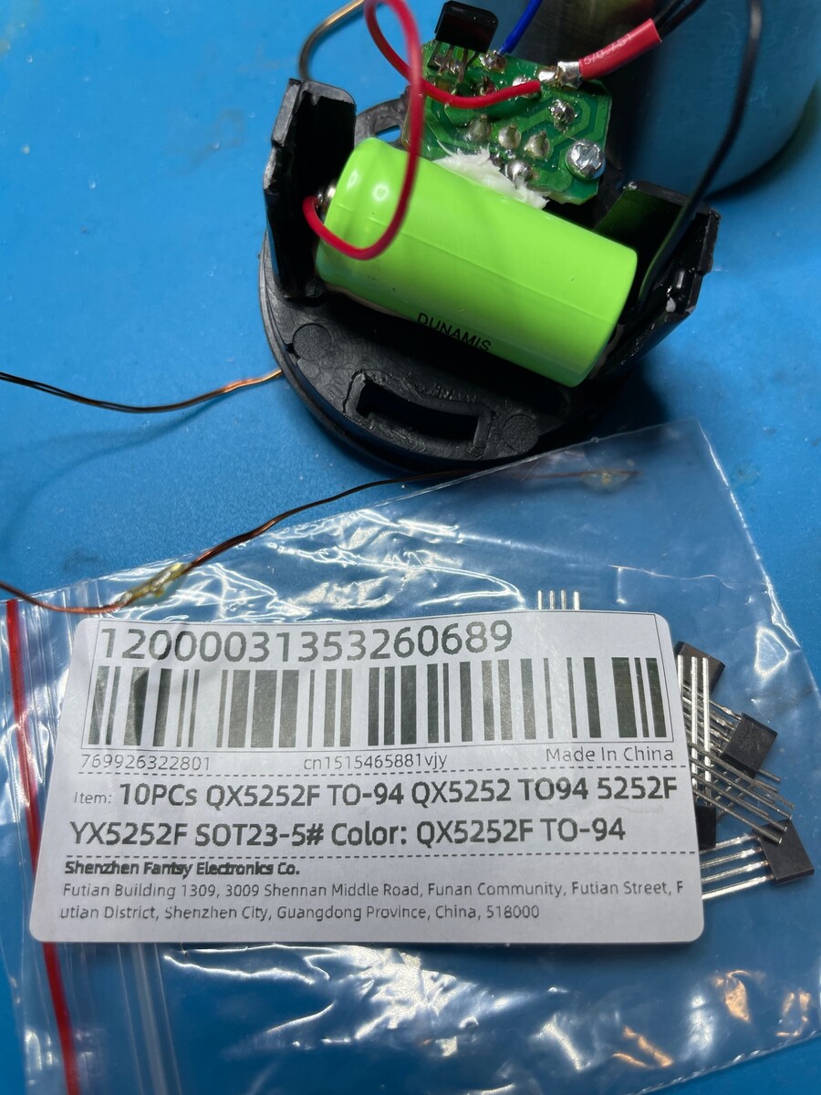

update: Lampe funktioniert wieder
QX5252 von Ali sind angekommen. Reingebastelt und auch den kleinen 110mA
gegen einen 600mA Akku getauscht. Funktioniert
Zeit darf man nicht rechnen, aber zum Wegwerfen zu schade
