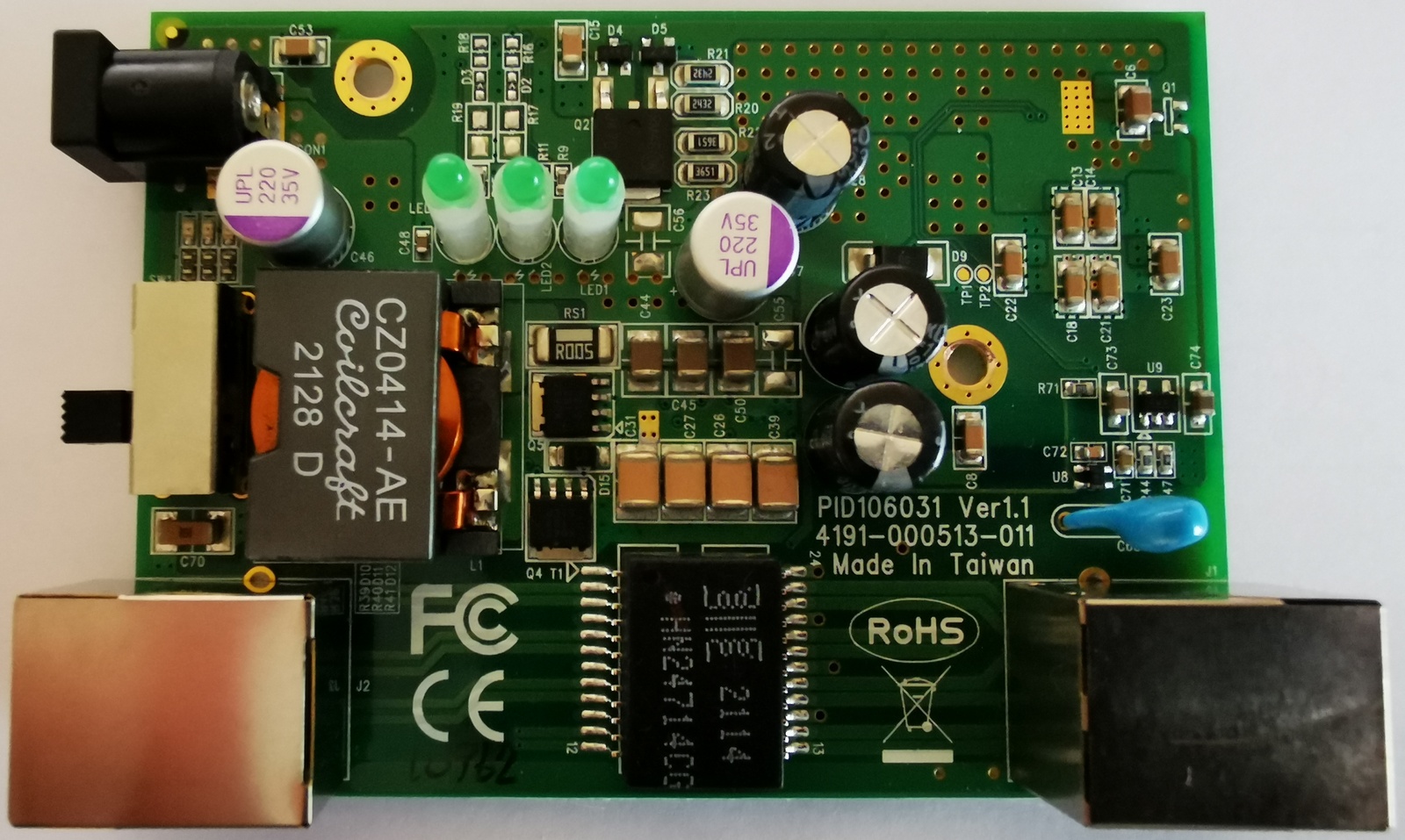

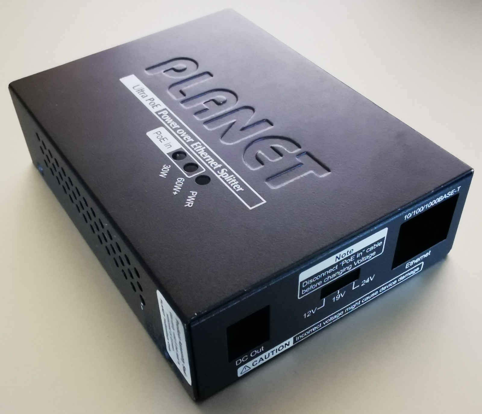

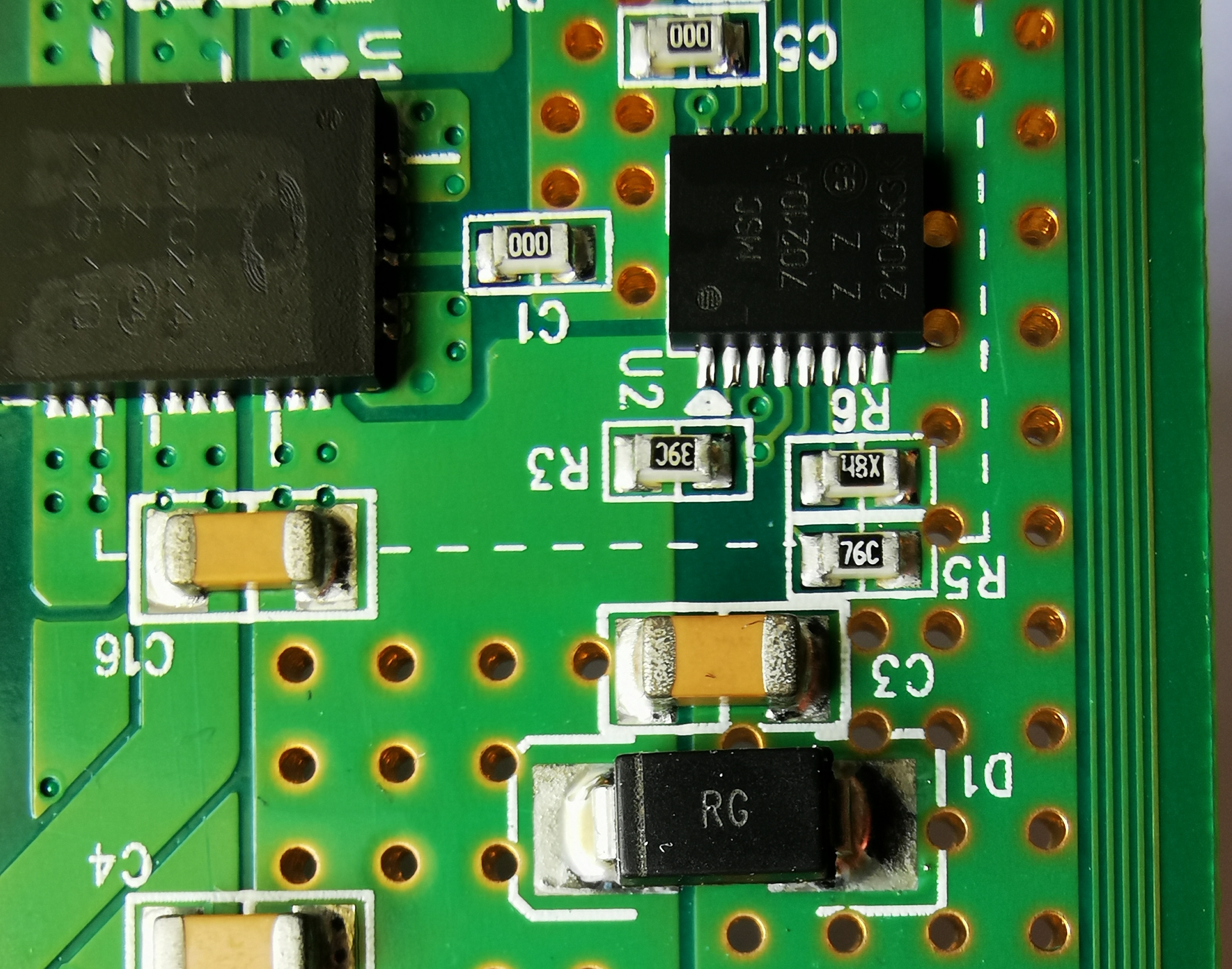

ich habe einen defekten POE Splitter. Planet POE-172S. Bei diesem wurde
vermutlich im Betrieb der Spannungswahlschalter geändert, was vermutlich
zum Defekt geführt hat. An der DC Buchse liegt keine Spannung an, egal
welche Stellung der Wahlschalter hat. Die 30W Led und die Power Led
blinken ständig. Ein leichtes klacken im Takt der Leds ist leise zu
hören. Vermutlich von den dünnen Blechen der großen Coilcraftspule. Hat
jemand für diese Platine zufällig einen Schaltplan? Wie könnte man
ansonsten Schritt für Schritt vorgehen? Auf der Seite mit nur einer
Netzwerkbuchse ist POI-IN. Die Seite mit DC Buchse ist Ausgang.

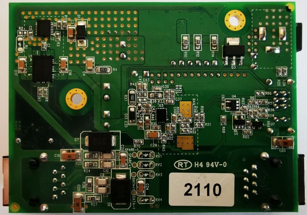

von H. H. (Gast)
Veit D. schrieb:
> Wie könnte man
Fotos auf denen man die Markings erkennen kann.
von Veit D. (devil-elec)
generell von allen?
von H. H. (Gast)
Veit D. schrieb:
> generell von allen?
Auf gehts!
okay, Geduld bitte ...
von Severin E. (severin_e)
Der untere, schwarze Elko ist mit Sicherheit defekt. Ist gewölbt.
bitte, sollte alles lesbar sein.
von H. H. (Gast)

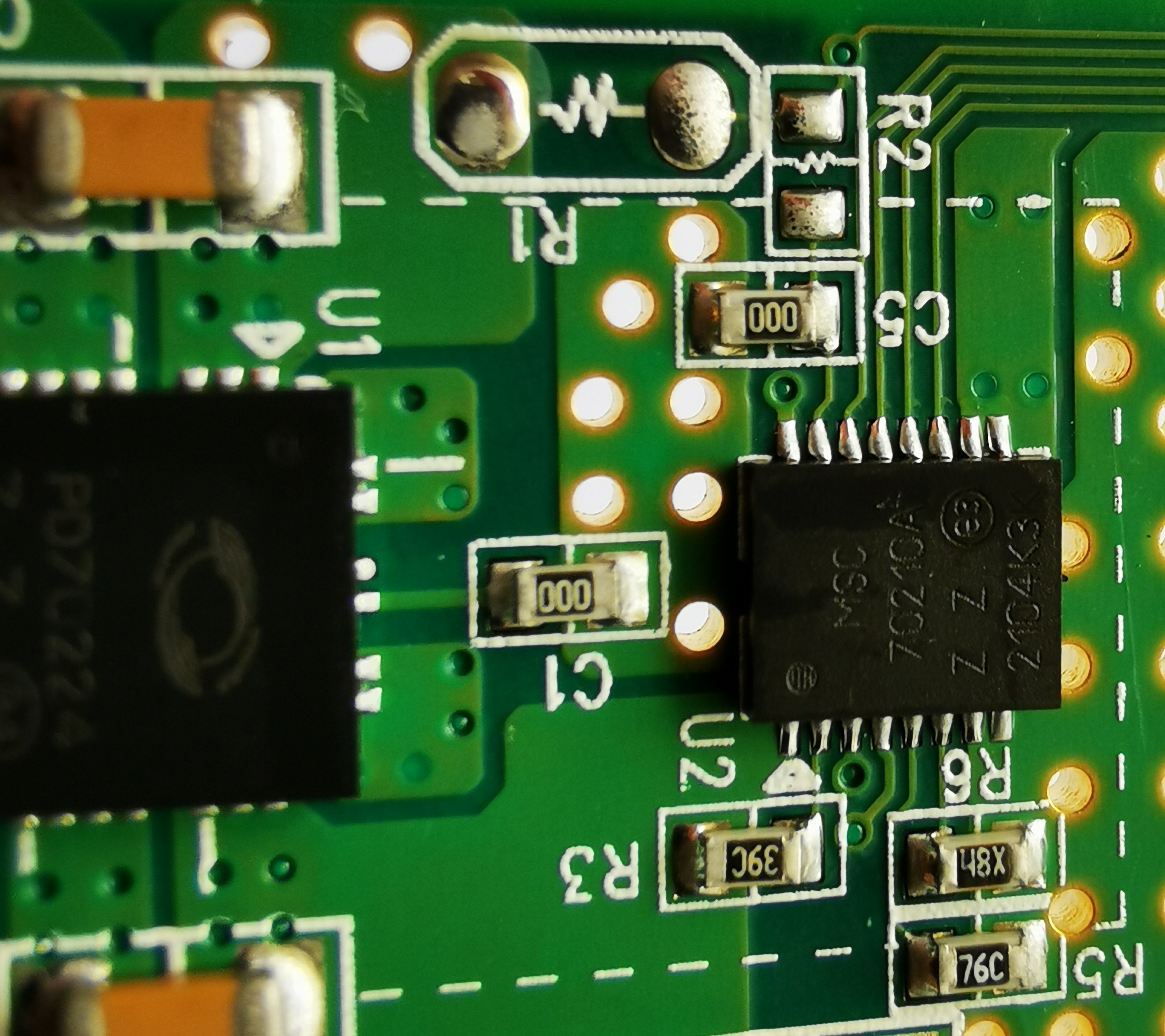

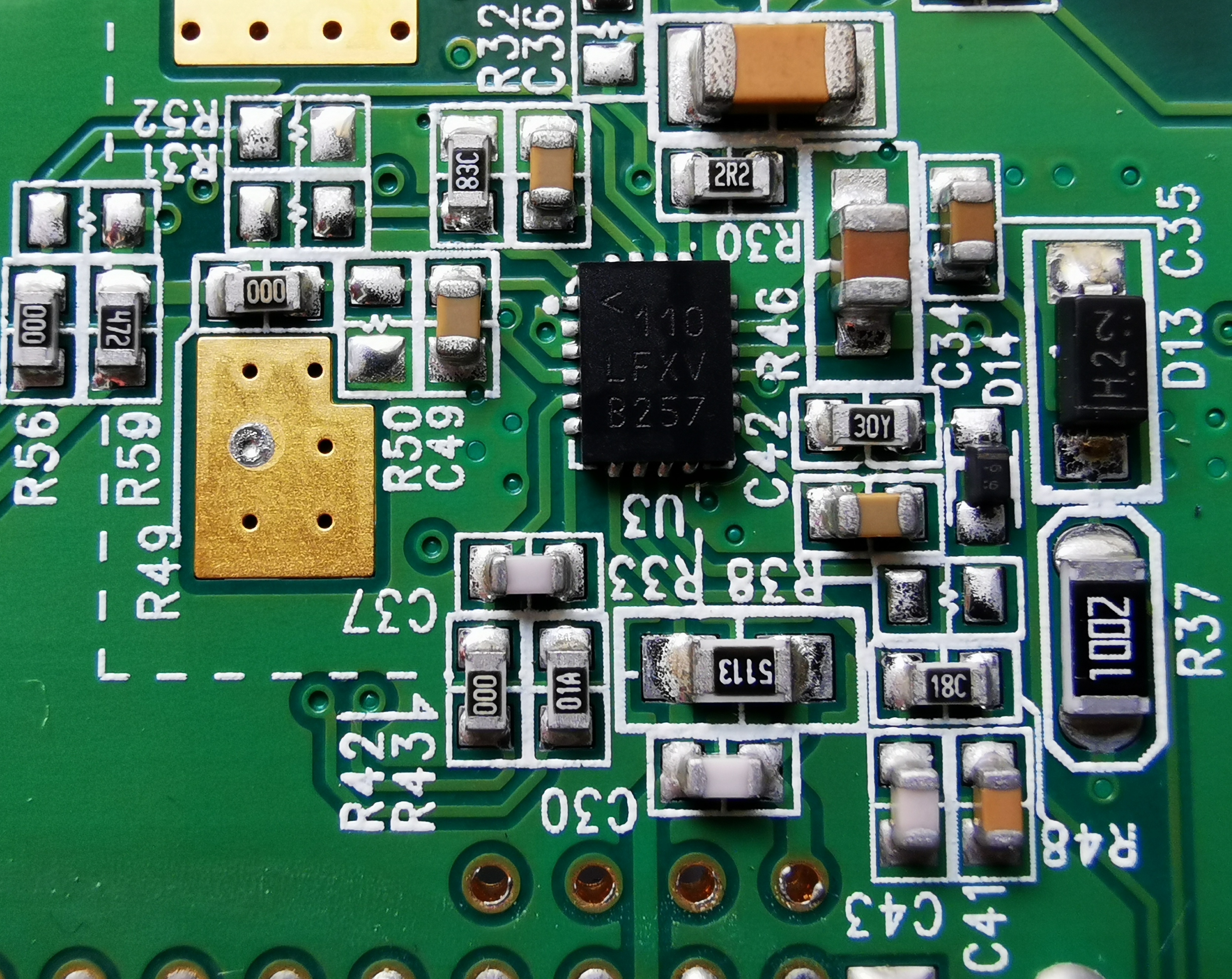

Da hätten wir mal das zentrale Bauelement: U3, ein LTC3891.
Und U2 ist ein PD70210A von Microsemi.
Und U1 ein PD70224, ebenfalls von Microsemi.
von H. H. (Gast)

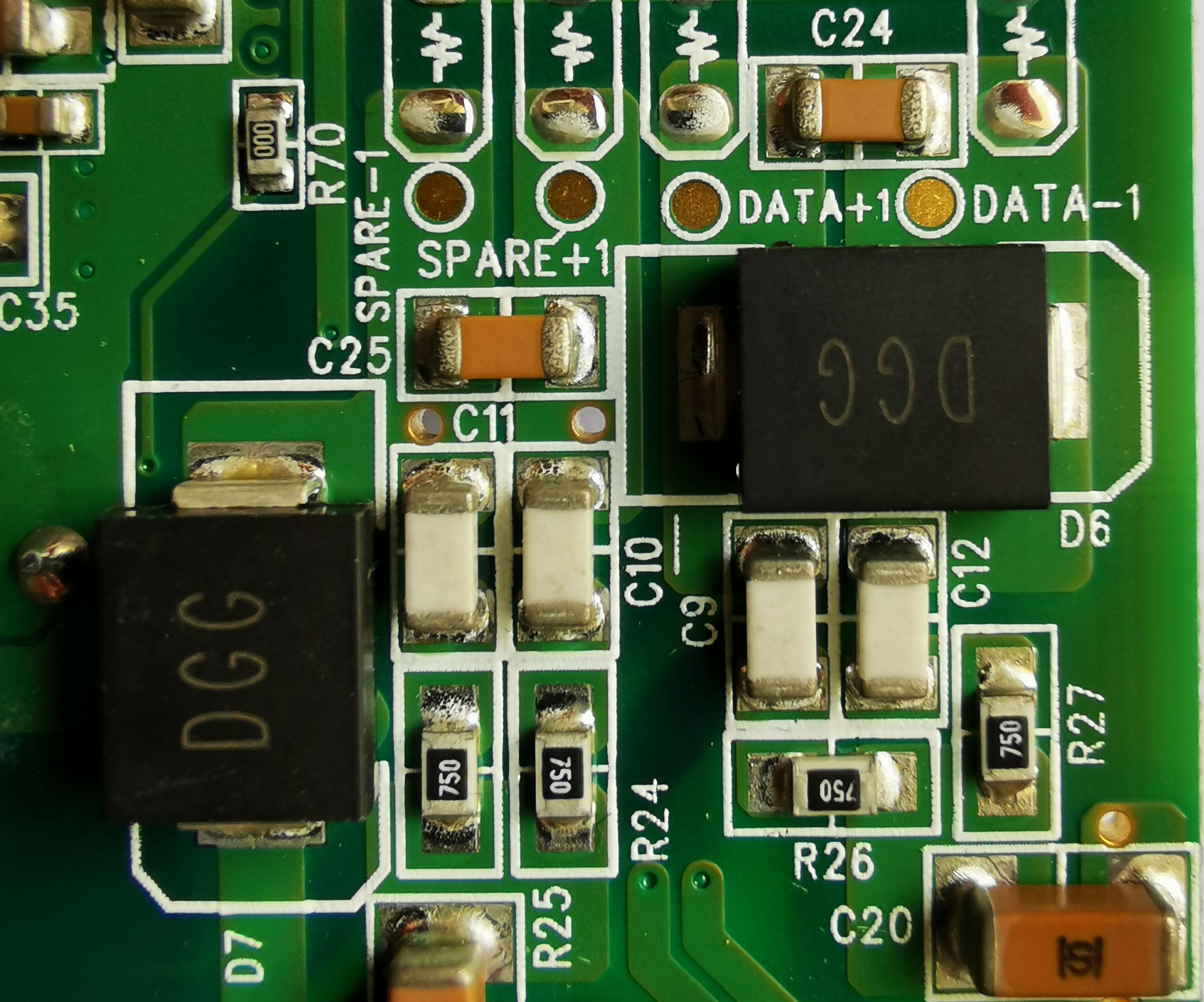

D6 und D7 werden TVS sein, die sollte man gleich mal prüfen.
vielen Dank. An D6, D7 messe rum wie num keinen Spannungsabfall. Ich
werde sie auslöten und prüfen.
von H. H. (Gast)
Also Kurzschluss?
> Ich werde sie auslöten und prüfen.
Das sind birektionale TVS für 58V.
das wäre die resultierende Vermutung. Habe beide ausgelötet.
Widerstandsmessung unendlich. Bis zu 20V rum wie num angelegt. Kein
Stromfluss. Wenn das bidirektionale TVS sind, wären die für mich i.O..

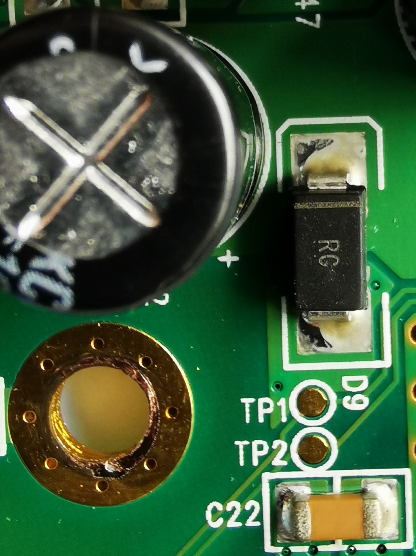

Ich hab mir das jetzt mal angesehen, und ich würde als nächstes D9
prüfen. Das sollte eine TVS sein, die massive Überspannung am DC-Ausgang
verhindern soll.
lies mir keine Ruhe, EM wird es ab 21 Uhr interessant. ;-)
Die Diode D9 ist mit Widerstandsmessung rum wie num unendlich.
Mit Diodentest einmal 0,64V und unendlich.
In Flussrichtung fließt Strom.
In Sperrichtung fließt kein Strom.
D9 wäre für mich damit in Ordnung.
von H. H. (Gast)
Ja, ist in Ordnung.

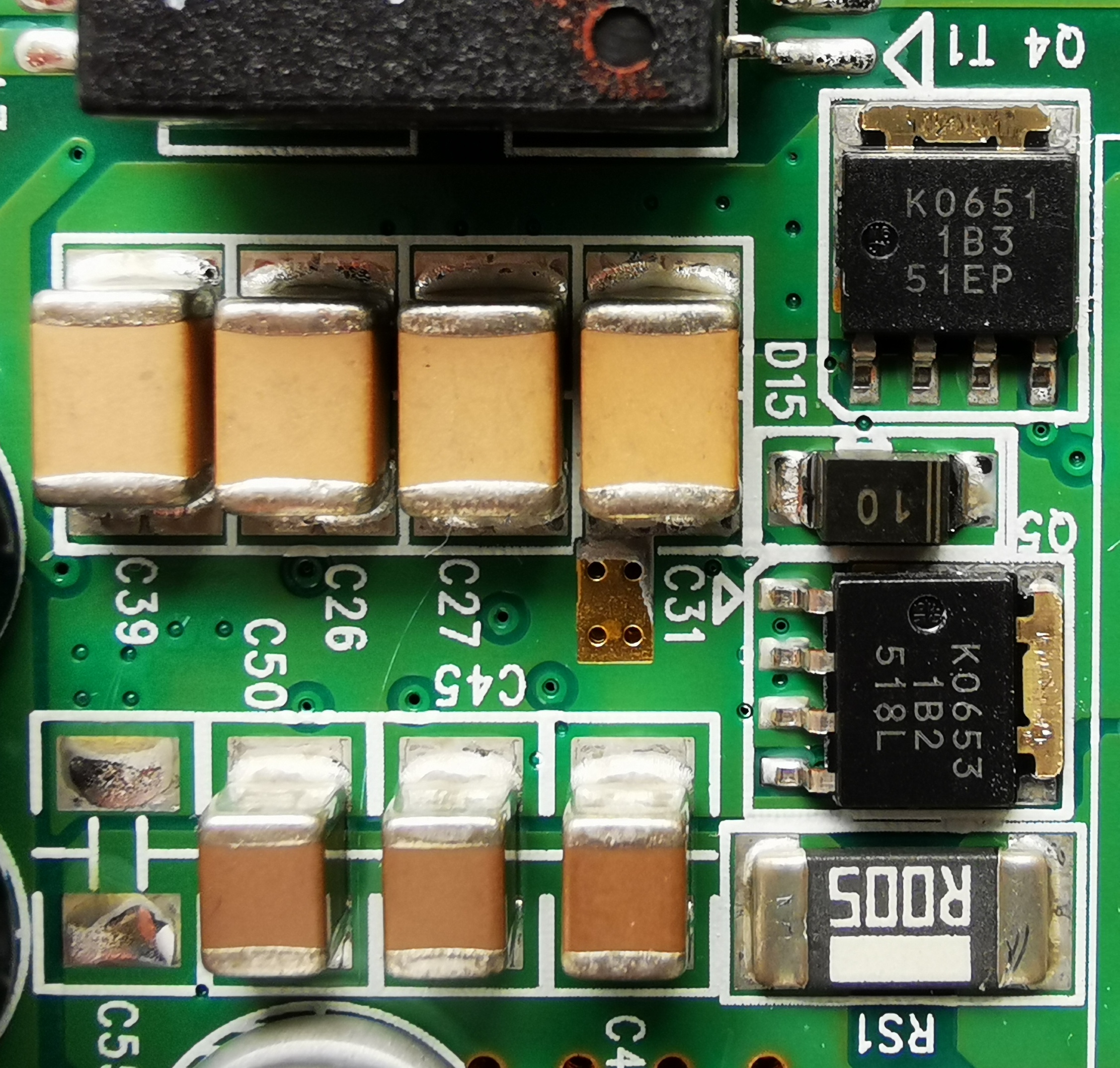

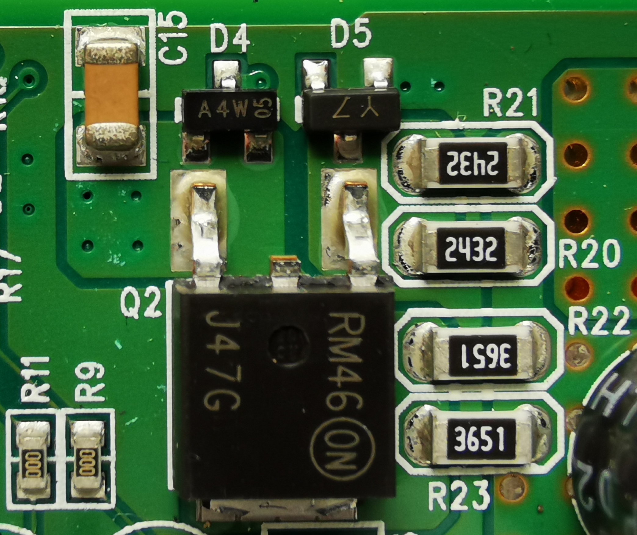

von H. H. (Gast)

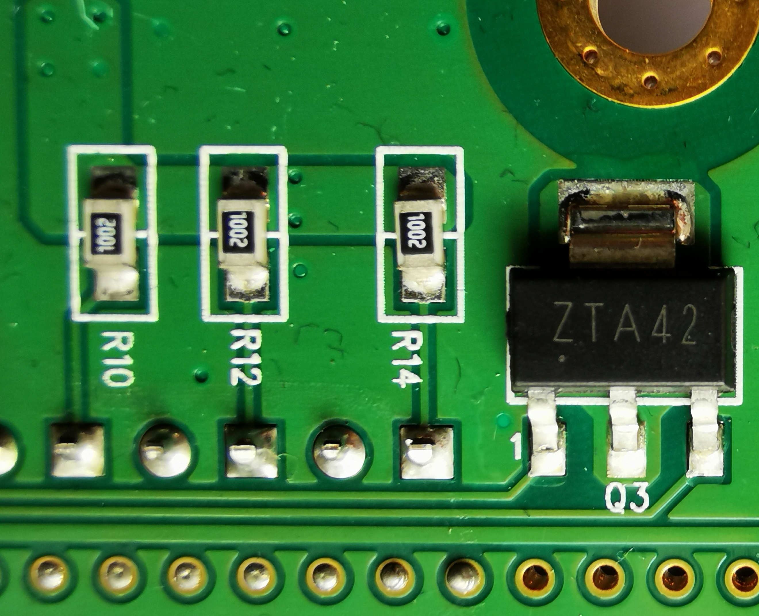

Q3 ist ein PZTA42 von Jiangsu Changjing, ein 300V NPN.
D1 und D9 sind SMAJ58A.
D4 ist eine BAV70
D5 ist eine BZX84C20
Q2 ist ein MJD47G
Q4 ist ein RJK0651, und Q5 ein RJK0653.

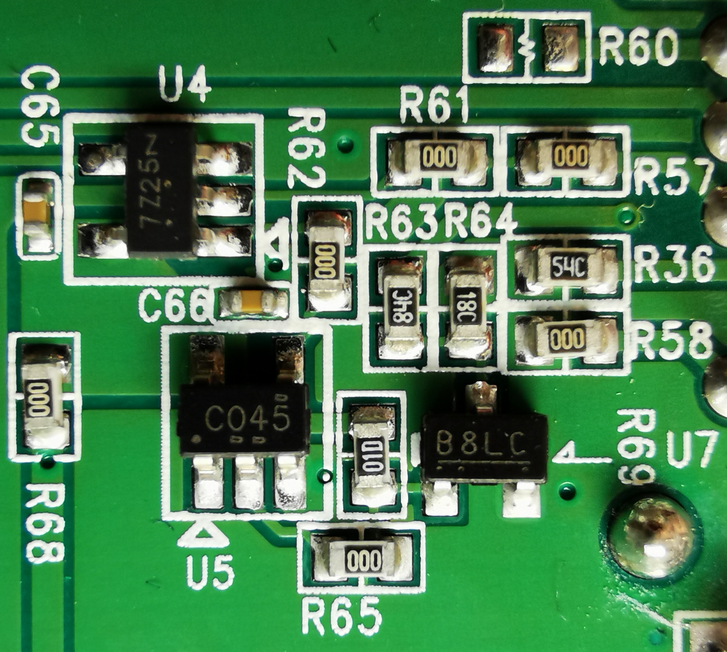

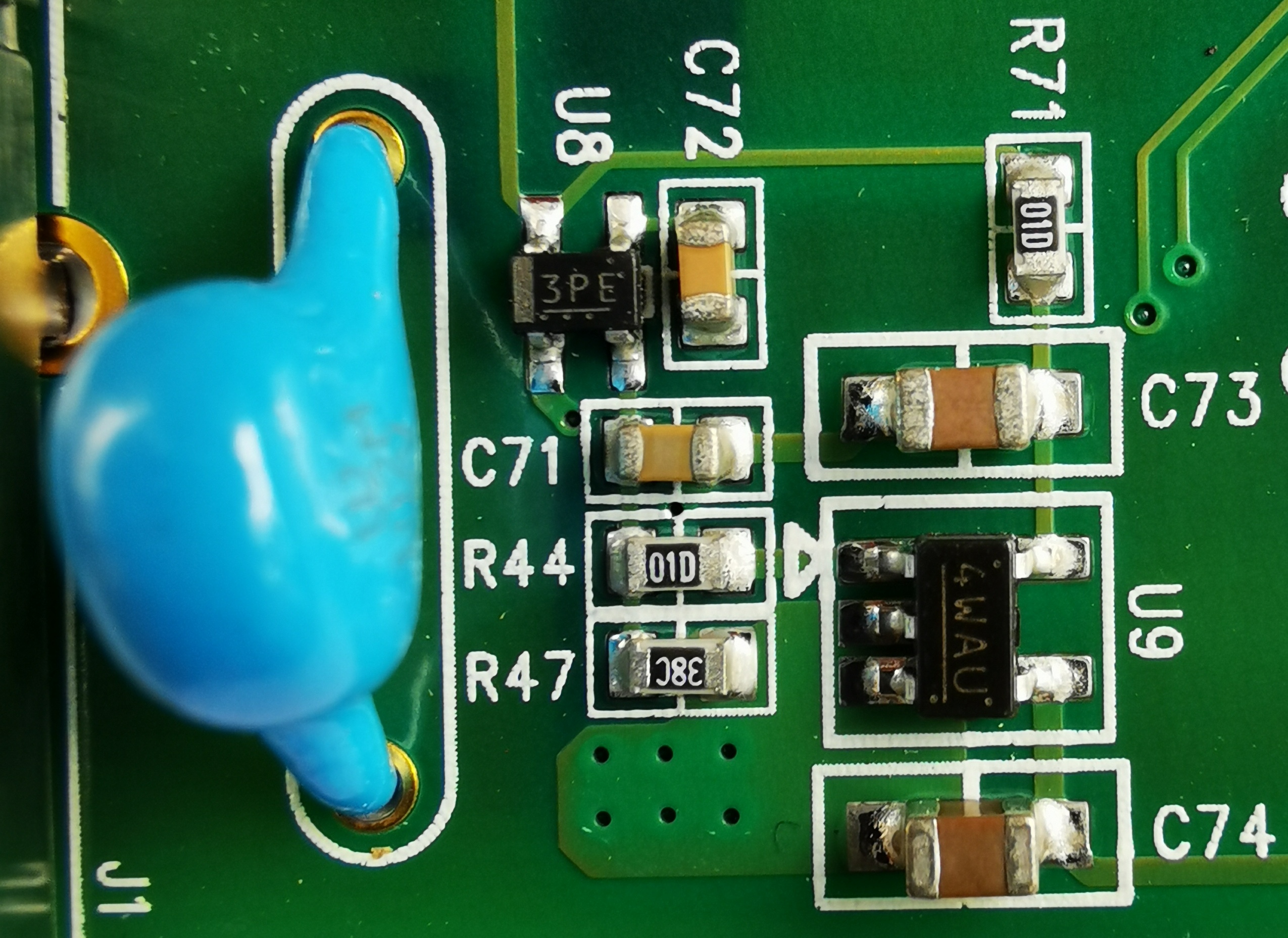

von H. H. (Gast)
U7, U8 und U9 stammen ziemlich sicher von ABLIC.
sind die von ABLIC LDOs?
von H. H. (Gast)
Ich kann nur sagen, dass das Marking sehr nach ABLIC aussieht. Mir fällt
zumindest kein anderer Hersteller mit vergleichbarem Marking ein.
Leider macht es ABLIC recht schwer nach Markings zu suchen.
aha, stellt U3 die Ausgangsspannung an der DC-Buchse bereit?
Ich habe begonnen am U2 zu messen. Auch er wird zusammen mit U1
warm/heiß.
U1-VPP-Pin1: +50V
U1-VAUX-Pin16: 10,5V mit kurzen kleinen Einbrüchen im 2Hz Takt
Die 2 Hertz entsprechen dem Led Blinktakt.
U1-WA-EN-Pin15: -50V mit 2 Hertz
U3 VIN: 50 mit 2Hz Einbrüchen
U3-INTV: 0V
U3-TG: 0V
U3-SW: 0V
U3-BG: 0V
U3-PGOOD: 0V
U1 und U2 werden gefühlt auch immer heißer. So langsam schwindet meine
Hoffnung irgendwas zu retten.
