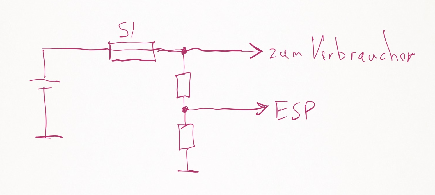

von Jörg R. (solar77)
Ae 0. schrieb:
> Ja, sicherungen sind im Pluszweig. Bei Spannungsteilern fehlt mir das
> Wissen darüber.
Monk schrieb:
> Ja sicher. Aber einen konkreten Schaltungsentwurf wirst du erst
> bekommen, wenn du deine Schaltung offen legst. Eine Universallösung für
> alles gibt es nämlich nicht.
Trotzdem mal ein Ansatz:
https://www.mikrocontroller.net/attachment/639078/IMG_2264.jpg

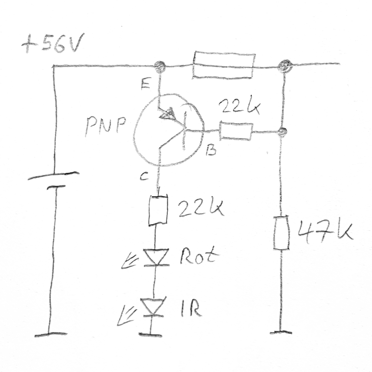

von Enrico E. (pussy_brauser)
Durch den Einsatz eines PNP-Transistors verbraucht die Schaltung erst
Strom (max. 5mA), wenn die Sicherung ausgelöst hat. In Serie zur optisch
gut sichtbar montierten roten Melde-LED kann noch eine
IR-Optokoppler-LED zu Auswertungszwecken mit einem MC geschaltet werden.
Der 47k Widerstand kann entfallen, wenn sichergestellt ist, dass hinter
der Sicherung stets ein Verbraucher angeschlossen ist. Sonst verbraucht
der Widerstand ständig 1,2mA!
Bei induktiven Lasten sollte antiparallel zur BE-Strecke noch eine Diode
geschaltet werden.
Sehe ich kritisch, bei 1:1,5 noch im definierten Eingansbereich des µC
zu bleiben.
Wolf17 schrieb:
> Dann alle Ausgänge in Reihe schalten. (Spannungsabfall 1V je Ausgang)
Schlechte Idee, damit bekommt man am µC kein Low mehr hin.
Manfred P. schrieb:
> zu bleiben.
Wie kommst Du auf den Wert?

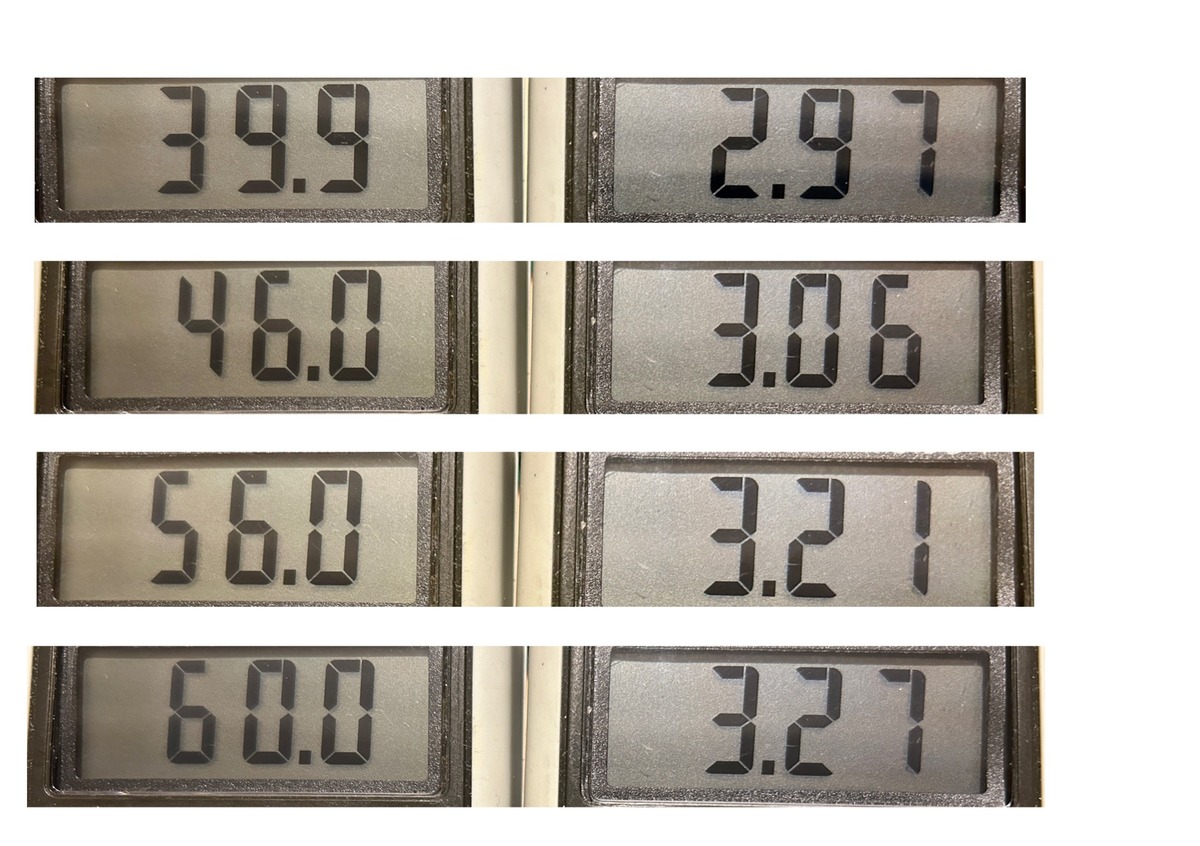

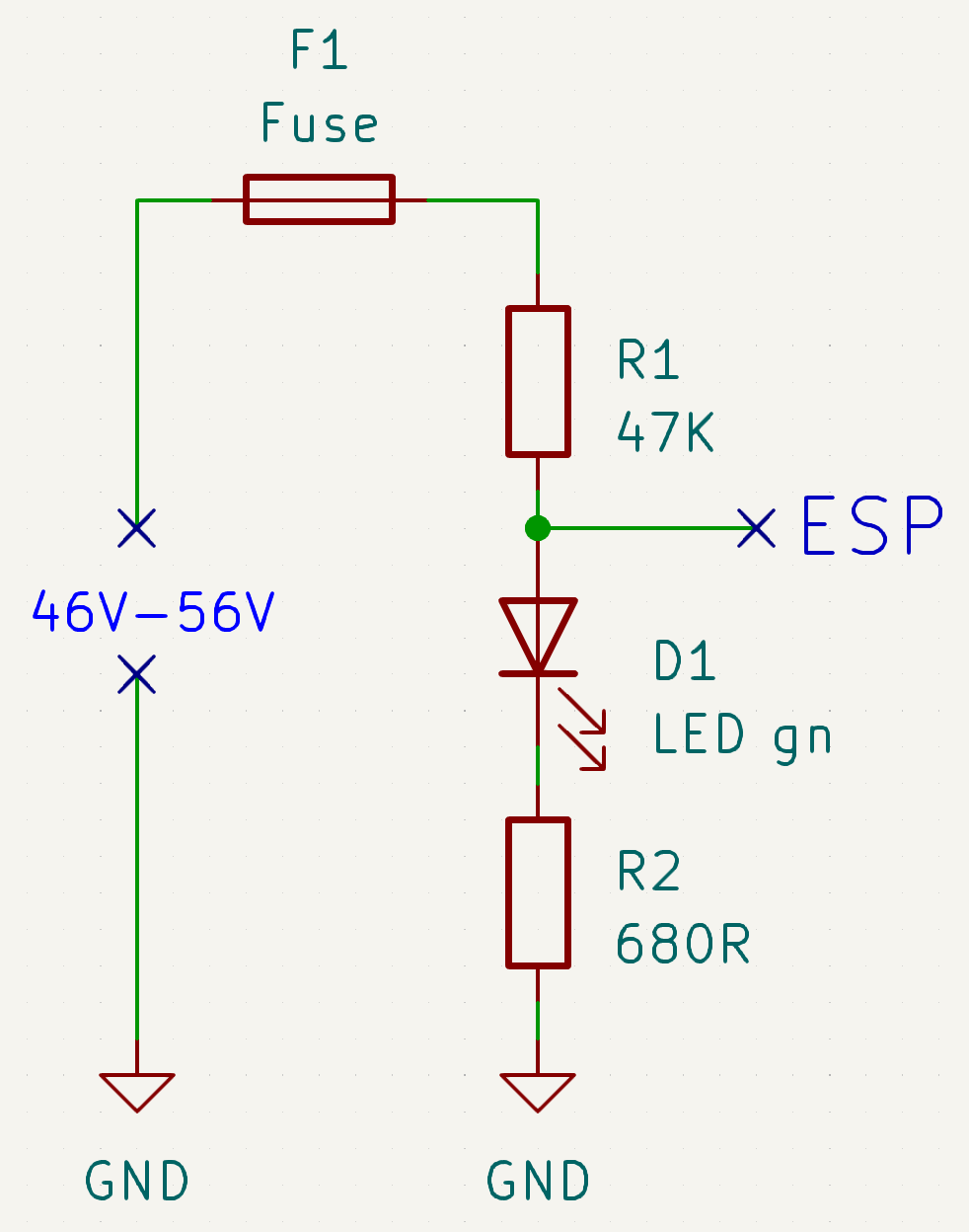

Manfred P. schrieb:
>>> zu bleiben.
> Großzügig mit 40 / 60 V kalkuliert.
Ok. Allerdings gibt der TO 2 präzise Werte vor, nämlich 46V und 56V.
Die ließen sich mit einem einfachen Spannungsteiler abdecken, wenn auch
nicht elegant, da gebe ich Dir mit der kritischen Sichtweise recht.
Dann also Plan B.
Mit einer LED und 2 Widerständen kann auch Dein Bereich problemlos
abgedeckt werden, siehe Messungen:
https://www.mikrocontroller.net/attachment/639317/Fuse-Check.png
https://www.mikrocontroller.net/attachment/639318/Fuse-Check-LED.jpg
Die Displays links zeigen den Messwert am Punkt „ESP“.
Zusätzlich hat man durch die LED noch eine optische Kontrolle. Meine
verwendete grüne LED leuchtet mit ca. 1mA sehr hell.
von Andrew T. (marsufant)
also bitte nicht so wie Du es gezeichnet hast.
> wenn auch nicht elegant,
Weil es so ein "grobe Spannungsstabilisierung mittels grüner LED" ist.
Korrekt gehört der ESP eingang an das obere Ende von R2.
Hat auch den Vorteil, da bei Ausfall der LED durch Unterbrechung nicht
1mA in den ESP gedrückt werden (was die meisten seiner Eingänge zwar
ertragen, aber wenig sorgfältig designed ist).
Dann würde der ESP-Eingang, je nach Batteriespannung, zwischen 2 und 3
Volt schwanken.
Enrico E. schrieb:
> Volt schwanken.
Und (wegen R2) sauber auf "0V" gehen statt ggfs. hochohmig Störungen
einzufangen. Mit LED dazwischen wie oben skizziert: ESP CMOS Eingang
nicht per pull down terminiert.
That's the point .-)
Andrew T. schrieb:
> That's the point.
Und the point ist aber auch, dass man einen 10k Widerstand parallel zur
LED schalten könnte und noch einen 100nF parallel zum Eingang.
Dann wird's etwas besser .-)
Andrew T. schrieb:
Es gibt 2 Zeichnungen von mir. Welche meinst Du und was daran stört
Dich?
Die grüne LED hat nichts mit „wenn auch nicht elegant“ zu tun. Du
solltest schon korrekt zitieren. Das „wenn auch nicht elegant“ kommt aus
einem ganz anderen Zusammenhang.
Dann kann aber kein Digital I/O verwendet werden.
Ausfall der LED? Die bekommt 1mA, wann soll die denn ausfallen?
Enrico E. schrieb:
> Volt schwanken.
Nein. Die Spannung an R2 kommt in meiner Schaltung bis ca. 0,7V, wenn Ue
60V beträgt.
Damit der Eingang des ESP auf 0V kommt, wenn eine Sicherung auslöst,
kann er über den internet Pulldown runtergezogen werden.
Jörg R. schrieb:
> Du
Das tue ich.
Offensichtlich überfordert dich die einfache Beschreibung die ich oben
gab.
60V beträgt.
Ändert leider nix daran, das die LED da raus gehört,
und ggfs. R2 angepasst im spannungsteiler - zwingt ja niemand auf 620.
Ok. ich sehe bei Dir ist Hopfen&Malz verloren.
