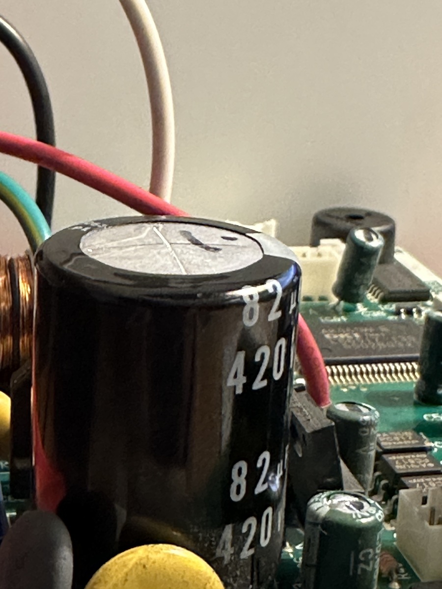

Hallo, auf der Platine meiner Klimaanlage scheint ein Elko defekt zu
sein. Dazu zwei Fragen:
1. Wie kann man mit halbwegser Sicherheit herausfinden, ob er defekt
ist? Der Elko ist nur ganz leicht nach oben gewölbt. Ist das auf jeden
Fall ein sicheres Zeichen, dass er der Übeltäter ist (siehe Foto)?
2. Den exakten Bauteil gibt es nicht mehr. Welche Parameter muss ich
beim Ersatz berücksichtigen? Die Spannung und Kapazität ist klar. Sonst
noch etwas? Ist die Größe egal? (z.b. 25 statt 30mm Höhe), solange der
Pin-Abstand gleich ist?
Das Original hat folgende Aufschrift:
nichicon 105°C
AK (M)
82uF
400V
DUrchmesser ist 22mm, Höhe 30mm
Ich hätte diesen hier als Ersatz gefunden:
https://www.digikey.at/en/products/detail/LGU2G820MELZ/493-2782-ND/1004443
Kann man das machen?

von Dietrich L. (dietrichl)
Die Größe ist egal, solange du Platz dafür hast. Beim Pin-Abstand kann
man auch basteln (murksen?).
Wichtig ist noch: 105°C; ESR kann auch von Bedeutung sein.
von Manfred P. (pruckelfred)
Leicht Gewölbt, aber noch nicht offen - kein sicheres Zeichen.
Herausfinden nur über die Messung der Kapazität. Wenn Du keine passende
Meßtechnik hast, auf Verdacht tauschen.
Hans H. schrieb:
> Welche Parameter sollten gleich oder ähnlich zum Original sein,
Kapazität und Spannung.
105°C wegen der Lebensdauer. Der Elko sitzt vermutlich direkt hinter dem
Gleichrichter am Netz, da ist der ESR unkritisch.

von Thomas S. (Firma: Chipwerkstatt) (tom_63)
Jens G. schrieb:
> und sollte daher auch bei einer anfänglich flachen Wölbung
> prophylaktisch ausgetauscht werden.
Der hat kein Problem.
Wenn er eins hätte würdest Du den Knall bemerken. 400V melden sich recht
heftig, und eindeutig.
Der grüne kleinere, vorne (wurde bereits genannt) sieht so aus, als
wollte er sich demnächst verabschieden.

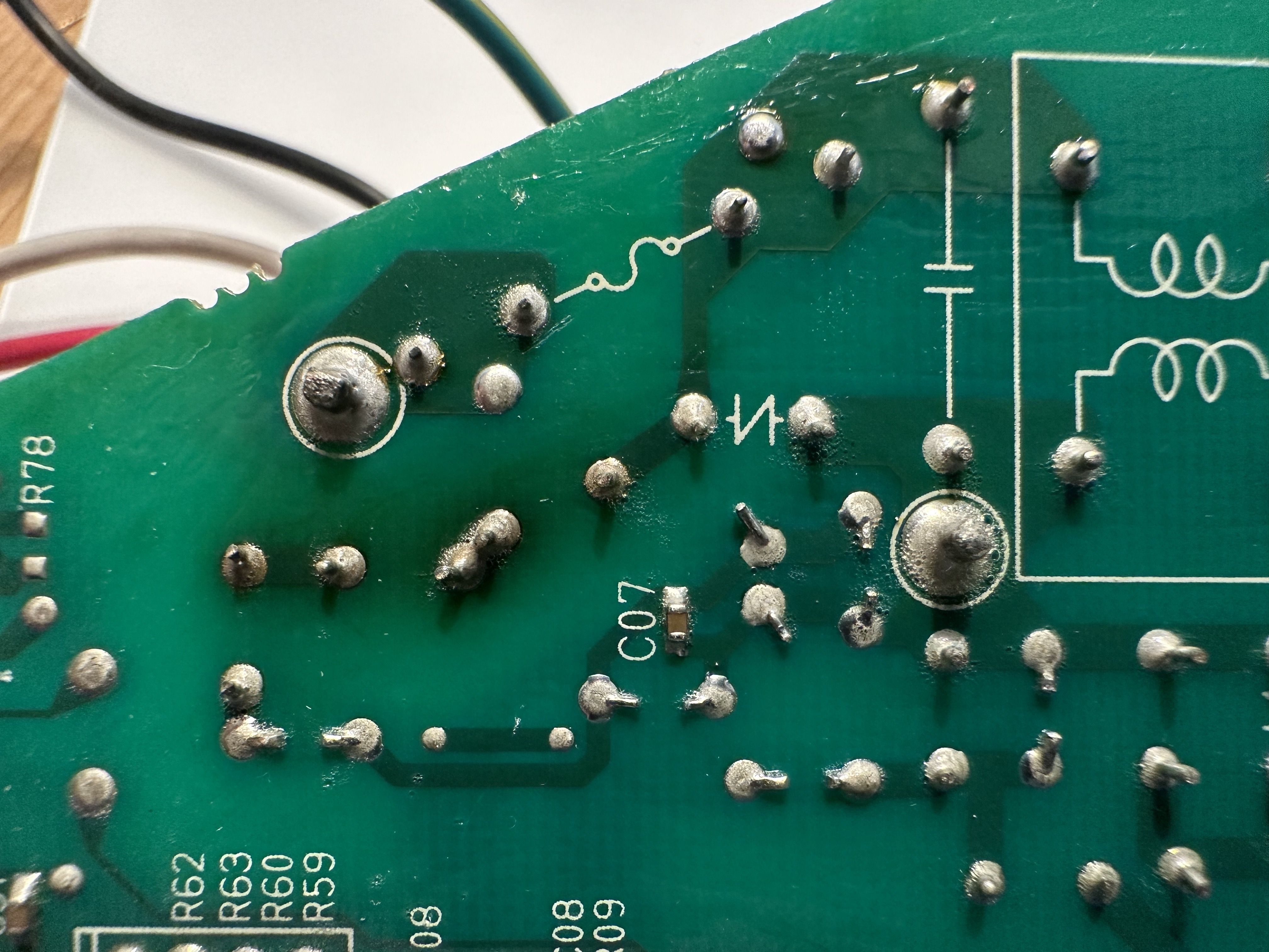

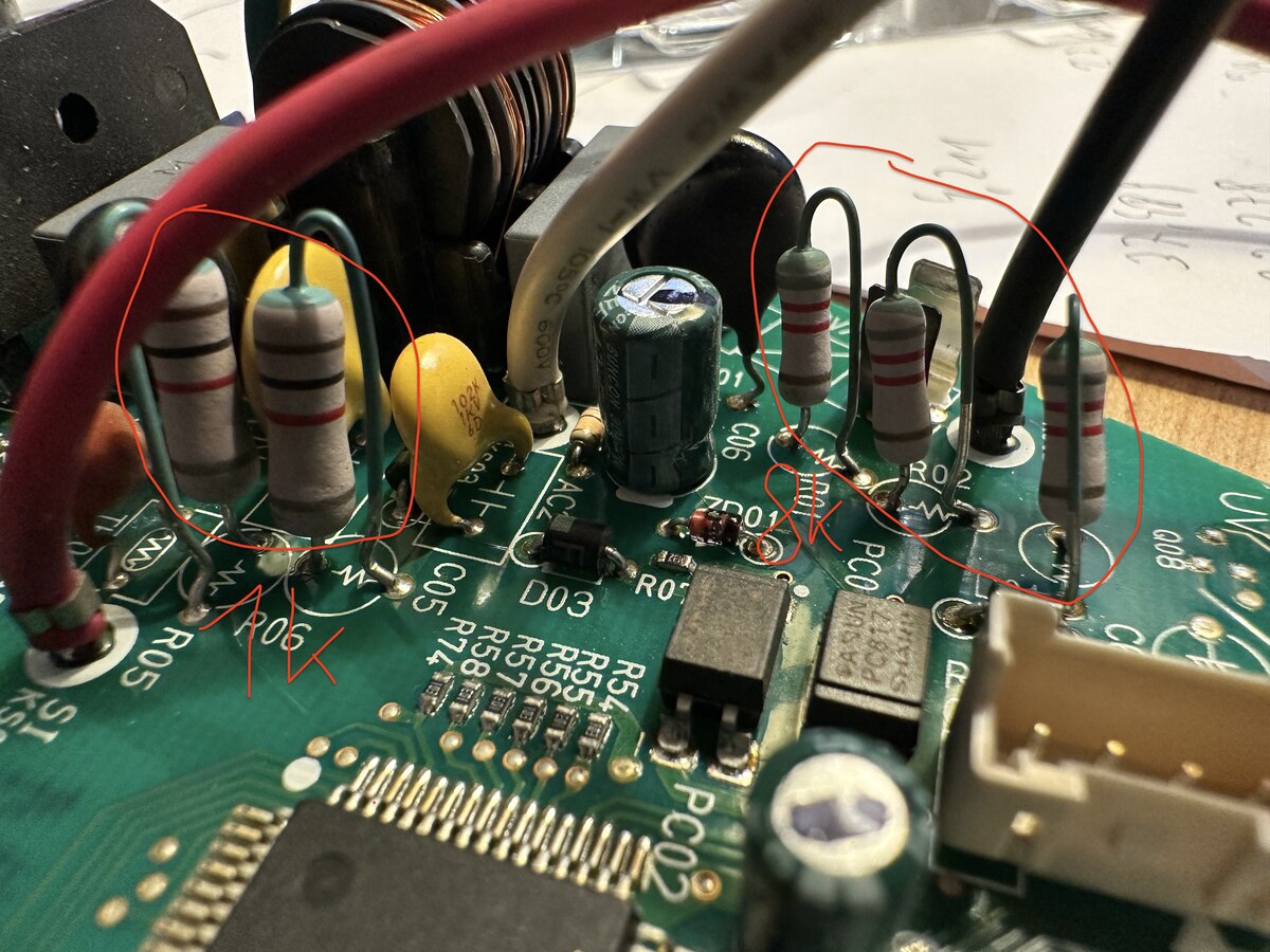

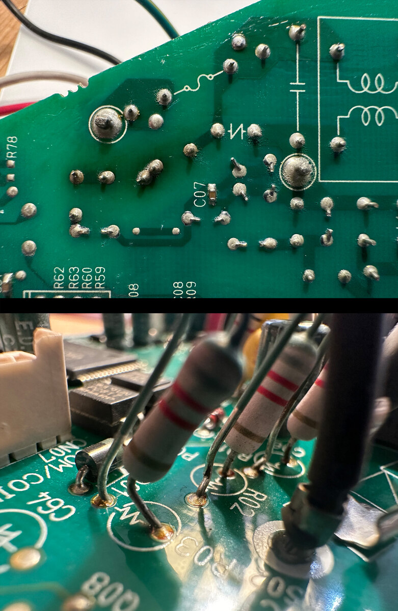

von Hans H. (hahi)
Du meinst einen einmaligen Knall, wenn er kaputt geht?
Wenn ich die Anlage über den Sicherungsautomaten im Zählerkasten
einschalte, brennt sofort die Schmelzsicherung auf der Platine durch und
es gibt einen deutlich hörbaren Knall (habe ich jetzt dreimal
wiederholt). Meinst du den?
Der kleinere Elko sieht für mich eigentlich normal aus, ich glaube, das
wirkt nur auf dem Foto so. Auf der Unterseite der Platine sieht man
bräunliche Verfärbungen auf der Höhe, wo oben 3 Widerstände sitzen.
Können die Schuld sein bzw. wie kann ich deren Funktionstüchtigkeit
überprüfen?

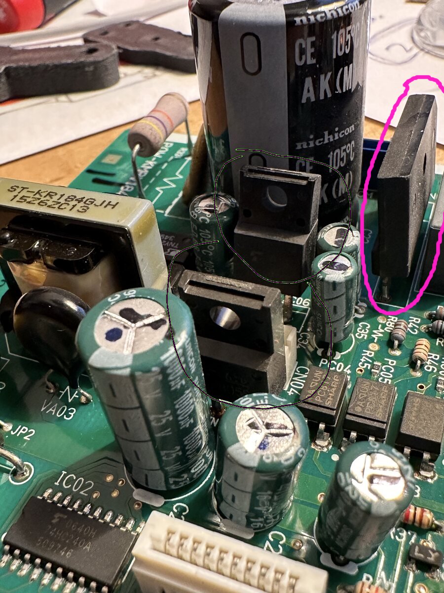

von Michael B. (laberkopp)
Hans H. schrieb:
> auf der Platine meiner Klimaanlage scheint ein Elko defekt zu sein.
Scheint nicht.
Löte den Elko ais  er wird keinen Kurzschlusshaben, ist also nicht die
Ursache.
Aber der Transistor des Schaltnetzeils wird zwischen allen Beinen 0 Ohm
haben, oder der Brückengleichrichter zwischen zumindest 2.

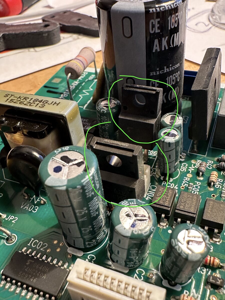

von Hans H. (hahi)
Was ich bisher testen konnte:
Die beiden grün markierten Bauteile zeigen immer "1" am Multimeter, egal
in welcher Kombination.
Die Widerstände jeweils 1k, 8k bzw. 44k. Was kann ich noch testen?
@Michael B.: Welcher ist das?
von H. H. (Gast)
Den TNY266, mit Diodentest von Pin 5 nach Pin 7/8, und umgekehrt.
Dabei etwas Geduld haben, der Messwert kann sich langsam einstellen.
Den TNY..... .
Wenn der durch ist, dann gibt es Sicherheitswiderstände. Diese werden
durch sein.

von Hans H. (hahi)
Der Diotentest ergab:
In der einen Richtung zeigen 7 und 8 von 5 aus gemessen "1", in der
anderen Richtung "590". Was sagt mir das?
H. H. schrieb:
Die 590 sind die Body-Diode, und wäre okay. Auch sperrt er anscheinend.
Messe mal beim entladenen 400V Elko an den beiden Pins, ob Durchgang.

von Hans H. (hahi)
Ich hab nur gefragt, weil du von Einzahl g4sprochen hast und hier zwei
verbaut sind. Wie oben beschrieben: egal, welche Pins ich messe,
Multimeter zeigt keinen Durchgang, das gleiche gilt für den
Brückengleichrichter...
Hans H. schrieb:
> Ich verstehe nicht ganz, worauf du hinaus willst.
Das ist das Problem.
Bauelemente haben gewisse Eigenschaften und Anschlüsse.
Ein Gleichrichter z.B. 4 (deine beiden TO230F haben nur 3 und sind KEINE
Gleichrichter) die man auf 12 verschiedene Methoden messen jann
woraufhin sich 3 verschiedene Messwerte ergeben (wenn das Ding ausgebaut
ist, in der Schaltung gibt es noch lustige Elkomesswerte dazu)
Du hast nicht die leiseste Ahnung was gefragt ist, um so ein
Schaltnetzteil zu reparieren.

Also der Tausch eines Bauteils, der als defekt erkannt wurde,
möglicherweise mit lediglich zwei Lötpins, ist nicht ganz mit einer
Herz-Op zu vergleichen;-)
Also hilf mir bitte auf die Sprünge, was ich falsch gemacht habe:
1. Der Brückengleichrichter, den du lila markiert hast, hat 4 Pins.
Egal, welche pins ich verbinde, der Ohm-Meter bleibt bei "1". Um
Missverständnissen vorzubeugen: Mein MM zeigt "1" statt "OL" für die
offene Leitung an.
2. Wie ist das nun mit den Elkos: Beim großen bleibt auch hier die
Anzeige auf "1", also kein Durchgang.
Bedeutet das nun, dass er funktioniert, oder kaputt ist? Alle anderen
Elkos zeigen Messwerte an, z.B. einige kOhm, wobei diese Werte ansteigen
während der Messung. Nachdem sich alle elkos bis auf den einen so
verhalten, dachte ich, er wäre kaputt. @ Thomas S: Was meinst du dazu?
Also kaputt.
Vorausgesetzt du misst im Diodenbereich (bis 2V), nicht Ohmbereich (bis
0.2V).
von H. H. (Gast)
Ein Brückengleichrichter ist kein ohmscher Widerstand.
Du misst bestimmt die Körpertemperatur mit dem Zollstock...
von Hans H. (hahi)
Mit Diodenmessung ergeben sich Werte um 620,zwischen den beiden
aüßersten Pins (+ und -) etwas weniger. Was sagt mir das?

von Jens G. (jensig)
Daß er entweder kaputt ist, oder du ein anderes Bauteil mitmisst.
Also rauslöten, und dann noch mal in allen Richtungen vermessen (und der
dicke C ist sicherlich ohnehin nichts mehr wert, wenn das MM sich bei
der Durchgangsmessung anfangs kein bißchen zuckt (in beide Richtungen).

Ich habe die beiden TO220F in Verdacht, 2 weitere Lasten zu schalten
oder einen Gegentakttrafo. Dem Logo nach was von Toshiba.
