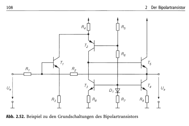

Diese GRUNDSCHALTUNGEN basieren einfach auf den 3 Anschlüssen eines
Transistors und deren Verwendung.
> Gibt es im Gegensatz dazu neue mehr oder weniger vergleichbare
> Schaltungsentwicklungen/Schaltungstechniken...
Was heißt im Gegensatz? Schaltungstechnik und Grundschaltungen sind kein
Gegensatz. Man kann praktisch jede Schaltung in
Grundschaltungsbestandteile auflösen, siehe Anhang aus
Halbleiter-Schaltungstechnik. Natürlich werden immer wieder mal neue
Kombinationen "gebastelt". Mir gefällt z.B. die gefaltete Kaskode ganz
gut.

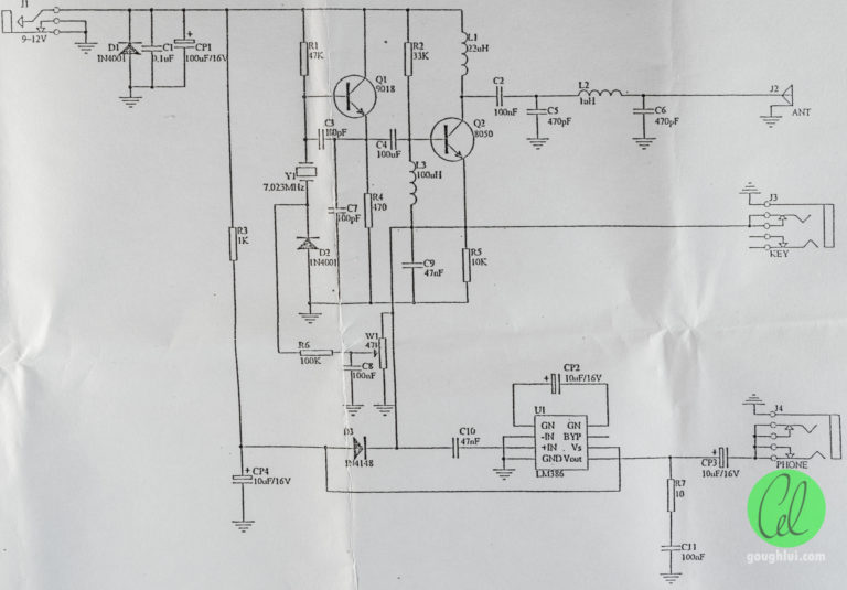

QRP ist in dem Zusammenhang sicher spannend. Mir war dazu der Pixie-TRX
in den Sinn gekommen, bei dem (wie ich es verstehe) der Sendetransistor
auch als Mischer/Produktdetektor/Demodulator fungiert.
Hier im Bild Q2 (8050):
https://archive.goughlui.com/wp-content/uploads/2016/09/2016093014528681-768x535.jpg

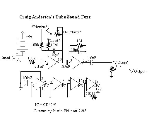

Das erinnert mich ein bisschen an die Gitarrenverzerrer mit 4049UB oder
4069UB. Die beinhalten ja auch MOSFETs mit ziemlich hohem
Innenwiderstand.
Schaltung so wie hier:
https://thumb.mikrocontroller.net/XrdUX6Qonq_e9CqLTnAW72qrauG-r5BcBKt9xvs6PpU/plain/https://www.mikrocontroller.net/attachment/71678/CMDis.gif@jpg
Klingt ansich auch echt cool und ist wahrscheinlich eine der wenigen
Ausnahmen bezogen auf das Nichtvorkommen in Bastelbüchern.

> Die 40xx ICs waren in den 90er Jahren allgegenwärtig und leichter
> (vollständiger) zu kaufen, als heute. Aber hier geht es ja ausdrücklich
> um diskrete Bauteile.
Da hast Du Recht, habe meine eigenen Vorgaben gekegelt.

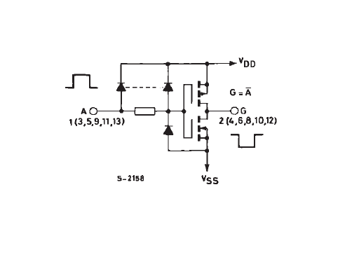

Wobei der innere Aufbau von den 4049UB und 4069UB (UB = unbuffered)
schon fast diskret anmutet, s. Anhang.

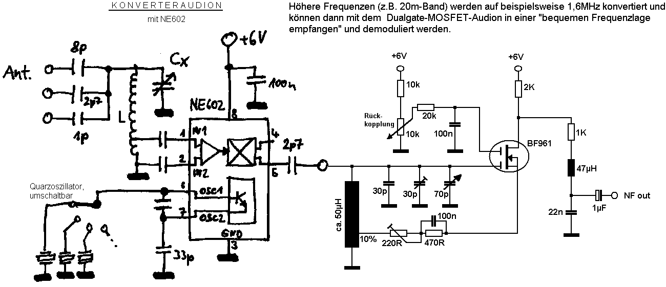

Danke für die beiden Schaltbilder! Interessanter Ansatz mit der Diode am
Gate. Ob eine Schottky-Diode bessere Ergebnisse bringen würde (weil
kleinerer Tk)?
Welchen Typ könnte man statt dem SM103 (n-kanal selbstleitend) heute
verwenden?
Habe auch noch eine Audionschaltung gefunden (rechter Bildteil), diesmal
mit Dual-Gate-MOSFET BF961. Keine Ahnung, von wann die sein mag, von
1990? Der Rückkopplungseinsatz wird hier über das zweite Gate geregelt.

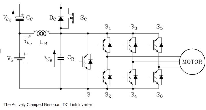

Zählen Resonanzumrichter dazu? Wenn meine Studienarbeit online verfügbar
wäre, könnte ich auf sie verlinken. Stattdessen nur das beigefügte Bild
- der Gleichspannungszwischenkreis wird durch einen Resonanzkreis
ersetzt um ein Schalten im Spannungsnulldurchgang zu ermöglichen.
Wurden in den 1990er intensiv untersucht.
