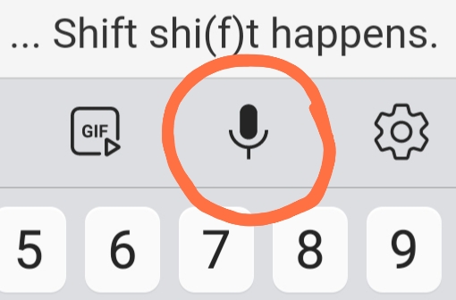

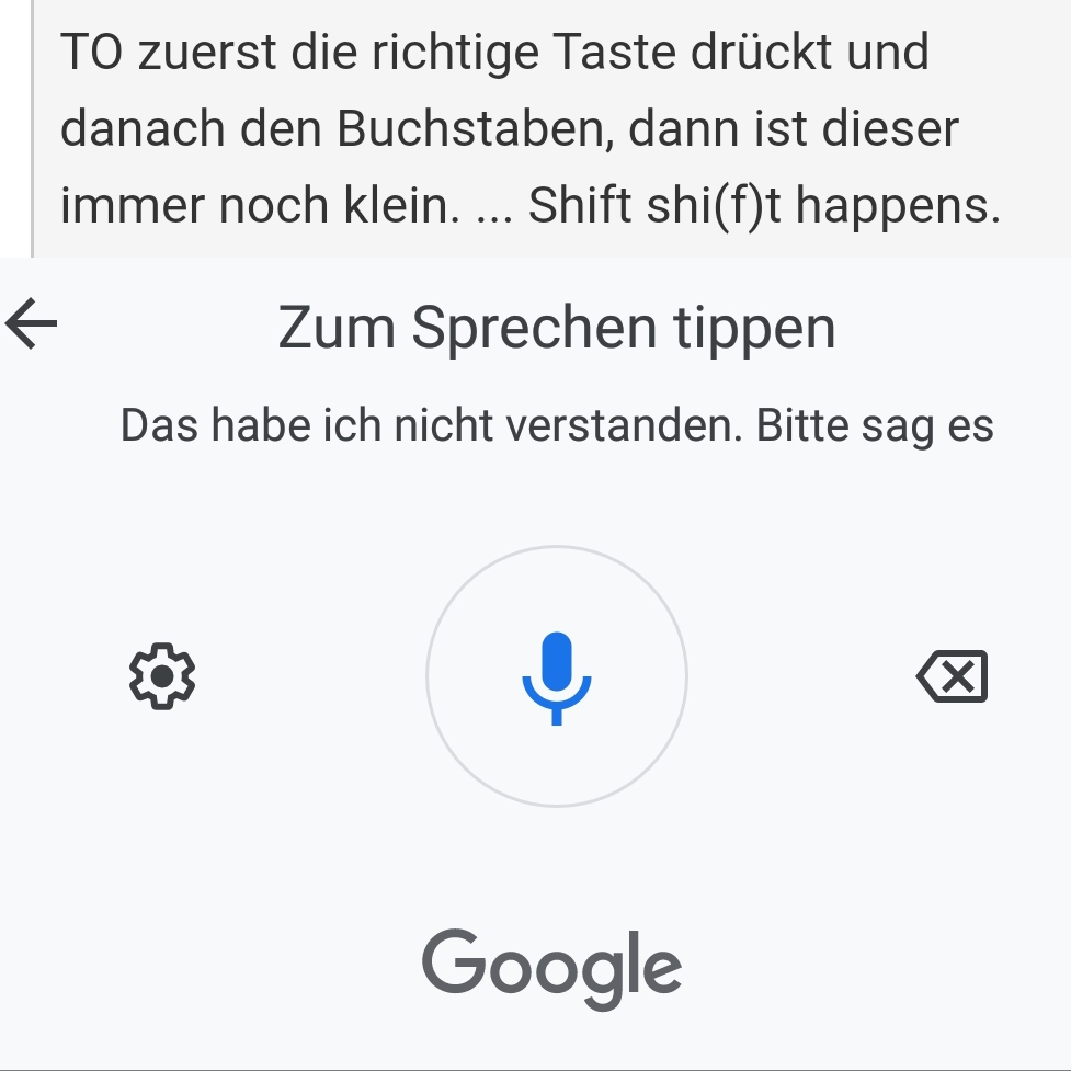

von Marcel V. (mavin)
Dieter D. schrieb:
> Das versteht heute keiner mehr
Wenn man aufs schwarze Mikrofon drauf drückt, dann wird das Mikrofon
nach kurzer Zeit blau und man kann den Text direkt ins Schreibfeld
reinsprechen, ohne sich mir der Tastatur beschäftigen zu müssen.
Und man sollte beim Sprechen möglichst keinen bayerischen Akzent haben!
Punkte und Kommas müssen allerdings mitdiktiert werden. Der
Sprach-Schreibumwandler fühlt sich für das selbstständige hinzufügen von
Satzzeichen leider noch nicht zuständig.
