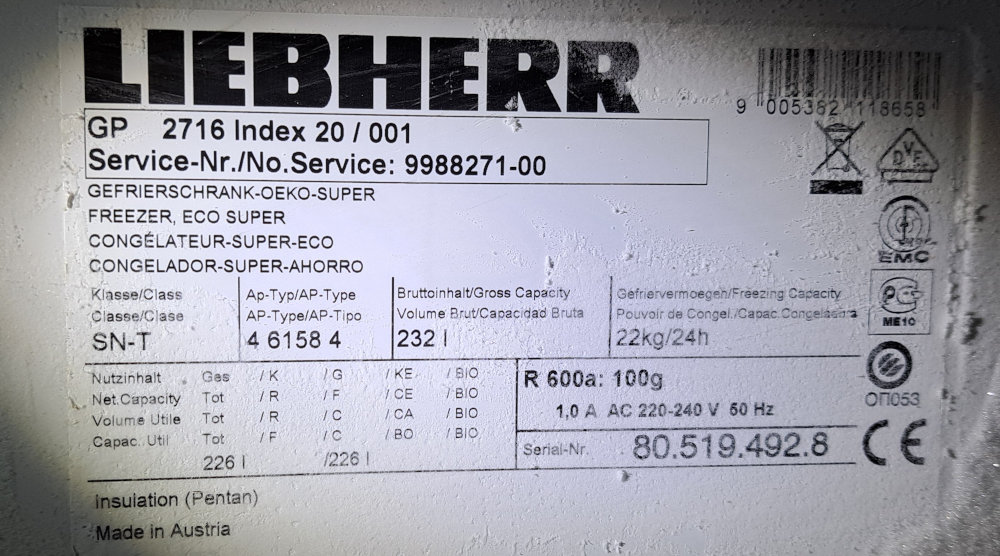

von Rudi D. (rulixa)
Fehlermeldung im Display. TK schaltet nicht ab.
Elektronik mit ATmega bei 2,8V und Allstromnetzteil mit "Vorwiderstand"
ein Kondensator mit 68 nF, ein  NTC Sensor und Infoleitung an
Motoreinheit anbei. Das Liebherr noch Allstromnetzteile anwendet, ist ja
kein Volksempfänger.
Da der ATmega8 direkt den Motor steuert muss davor noch ein Relais sein,
das wahrscheinlich nicht mehr öffnet und deshalb die Fehlermeldung
auftaucht.
Im Moment ist eine Schaltuhr mit on-off Tastverhältnis als Notlösung in
Anwendung.
Hat dieses Problem schon jemand bearbeitet?

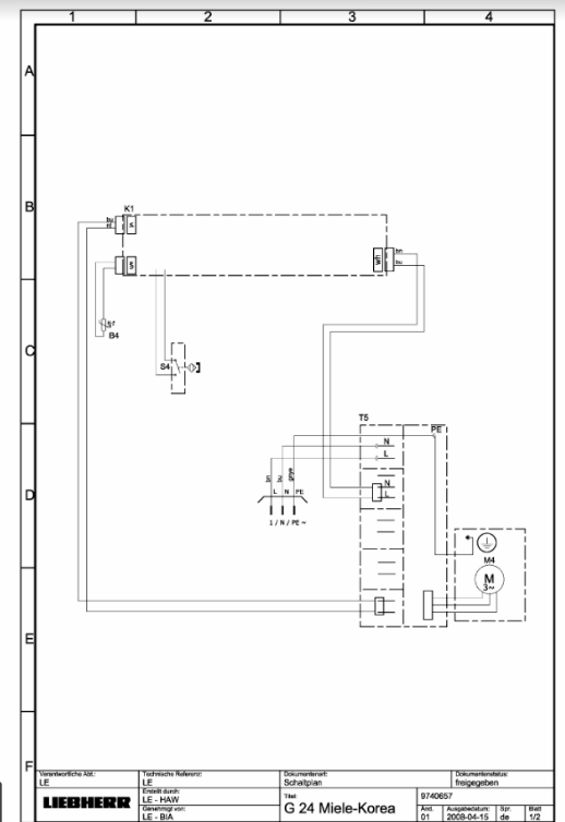

Haben Sie ein Schaltbild vom FU und wo ist der?
von H. H. (Gast)
Kommando zurück, es wird am Kondensatornetztzeil der Regelung liegen,
dem 0,68µF X2 Kondensator.
von H. H. (Gast)
Nein.
> und wo ist der?
Neben dem Kompressor.

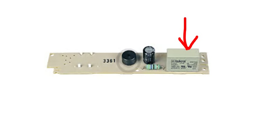

es ist ein 68 nF  der nachgemessen ist und 2,8V an den ATmega zur
Verfügung stellt. Spannung ist natürlich weich. Merkt man wenn der
Summerpiepst geht die Spannung etwas ein, bleibt aber > 2,5V
von H. H. (Gast)
Wenn er nur noch 68nF hat, dann ist es ja kein Wunder, dass die Regelung
spinnt.
Es steht 68 nF drauf, die auch nachgemessen sind und der ATmega8 ist ja
mit den > 1,8 V ja voll zufrieden.
Es steht 0,68µF drauf, das ist Faktor 1000 mehr.

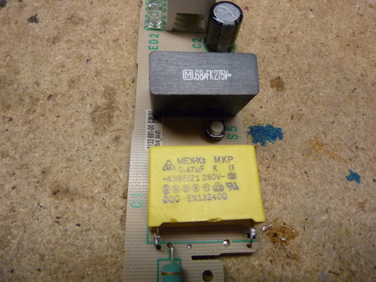

von Heinrich K. (minrich)
Ben B. schrieb:
> Also dann hat einer
> von uns beiden in der Schule gepennt.
Anscheinend Du 😆😂
Foto von hhinz: Abzulesen sind 0,68uF, also 680nF
TO schreibt 68nF
Faktor 10.
Der TO möge die Zweifel durch ein Foto "seines" Kondensators beheben.
Ich bedanke mich für die Hartnäckigkeit. Die Beschriftung ist so, dass
ich den"." nicht sehen kann und das µ ist so geschrieben, dass ich es
für ein n hielt.
Habe jetzt einen 0,47µF, der da war, eingebaut. Der ATmega8 läuft nun
mit 5V.
Mein Freund wird sich freuen! Vielen Dank.
LG Rudi
von H. H. (Gast)
Hoffentlich einen X2.

von Frank O. (frank_o)
Matthias S. schrieb:
> Soll das ein Witz sein? Ich habe bei meiner Liebherr TK mittlerweile
> schon 2 mal den X2 tauschen müssen. Gut, immerhin läuft sie dann wieder
> und laut ist sie auch nicht.
Für solche Fälle habe ich irgendwann mal kleine Schaltnetzteile, zum
Einbau, gekauft. Ich klemme den Mist vom Strom ab und das Schaltnetzteil
an den Ausgang des Kondensatornetzteils.
Bisher haben die Schaltnetzteile alle gehalten (>10 Jahre).
