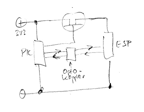

Ich muss einen ESP32-C3 mit einem PIC16LF1825 ein- und ausschalten, dazu
nutze ich einen P-Channel MOSFET, das funktioniert schon gut.
Jetzt möchte ich aber noch Daten zwischen PIC und ESP und vice versa
übertragen solange der ESP aktiv ist, es werden nur ein paar Bytes
übertragen, 9600 Baud reicht locker.
Da brauche ich einen 2-Kanal Optokoppler, der sollte mit möglichst wenig
Strom für die LED-Seite zufrieden sein, das ganze läuft nämlich über
Monate outdoor.
Habt Ihr Vorschläge für einen geeigneten Optokoppler?
Anbei ein Prinzip-Schaltbild.
von Εrnst B. (ernst)
Warum brauchst du einen Optokoppler? GND ist doch sowieso verbunden.
von L.S. (lagerschaden)
Solange der ESP ausgeschaltet ist, könnten Ströme unkontrolliert über
die Datenleitungen fliessen.
Aber die Datenleitungen kommen von deinem PIC, die kannst du
kontrollieren, auf GND ziehen, und dann ist da nix mehr unkontrolliert.
Wenn du unbedingt Hardware dazwischenschalten willst, um dich vor
Programmierfehlern im PIC zu schützen:
Da tun's dann auch stinknormale Transistoren/FETs, ganz ohne "Opto".

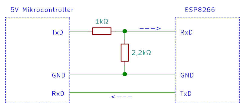

Monk schrieb:
Andreas S. schrieb:
> Ein simpler Spannungsteiler verträgt sich aber ggf. nicht mit einem
> monatelangen Batteriebetrieb, ...
Beide uC laufen mit 3.3V, so dass ein Pegelwandler überhaupt nicht
erforderlich ist. Wozu also die Diskussion?
L.S. schrieb:
Εrnst B. schrieb:
Ich würde da einfach prüfen, was die tatsächlich nötige Bruttodatenrate
ist, ggfs. mit der Baudrate nochmal runtergehen und dann je einen 4k7
Widerstand in diese beiden Kommunikationsleitungen schalten. Dann wird
der Strom auf 750µA begrenzt, falls die Software spinnt und die
kontrollierte Umschaltung mal nicht so richtig klappt.

von Bauform B. (bauformb)
> Monate outdoor.
ISO7021D (nicht ISO7021FD), braucht auf beiden Seiten je 8.8µA max. bei
10kBaud, 153µA bei 1MBaud, 4.8µA typ. im Ruhezustand. Jeweils über den
vollen Temperaturbereich, -55 bis +125°C wegen Klimakatastrophe ;)
Vielen Dank für die zahlreichen Antworten.
Ich werde erst mal PIC und ESP mit je einem Widerstand in den
Datenleitungen verbinden und schauen, ob da "interessante" Ströme
fliessen. Die 2. Option wäre der SN74LVC2G241, der 74AVC2T245 kommt
wegen der Gehäuse nicht in Frage.

dauert, darauf kommt es nicht an.
Peter D. schrieb:
> Der PIC setzt vor dem Abschalten des ESP beide Leitungen auf Tristate
> und gut.
Hmm, ich würde den Ausgang des PIC ebenfalls auf definierten Low-Pegel
treiben und nicht, wie du vorschlägst, einen undefinierten, weil
unversorgten ESP-Pin an einen undefinierten, weil hochohmigen
PIC-Eingang anschließen. Falls der hochohmige Pin doch noch irgendwie
ins Floaten kommt, dann fließt bei Vcc/2 ein Querstrom durch den
Eingangstreiber des PIC-Pins.
von Bruno V. (bruno_v)
Alternativ (und falls es eine längere Strecke zwischen den beiden ist)
gehen auch je 2 Inverter (RX/TX vom PIC, RX/TX vom ESP).
Dann ist der Ruhepegel 0V (UART = Ruhepegel 1) und man man kann das
Signal dazwischen auch einfach mitlesen.
Wirkglich gebraucht wird es nur vom PIC zum ESP (die andere Seite treibt
sowieso keine Ströme in den RX des PICs). Also reicht ein Inverter am
PIC. Wenn Du 2 Pins frei hast, kannst Du direkt einen Inverter des PICs
benutzen.
Am ESP reicht dann auch ein Inverter, notfalls ein Single-Gatter.
Da kommt eben wieder das ins Spiel, was ich geschrieben habe: der RX-Pin
vom PIC ist ein hochohmiger Eingang. Und wenn der ESP stromlos ist, kann
dessen Ausgangspin machen, was er will, weil diesr Zustand im Datenblatt
nicht definiert ist. Es muss nicht sein, dass der TX-Pin des ESP
definiert low ist. Und ein undefinierter Ausgang auf einen hochohmigen
CMOS-Eingang ist eine ungünstige Kombination.
Also wäre meine Hardware 2 Serienwiderstände zwischen PIC und ESP (als
i-Tüpfelchen würde ich diese Widerstände direkt am jeweiligen TX-Pin
platzieren, dann könnte ich die falls nötig mit passenden Werten auch
für eine Serienterminierung verwenden).
Und meine Software würde so aussehen:
1. UART im PIC abschalten
2. TC und RX Pins im PIC auf Ausgang schalten
3. Aan beiden Pins low ausgeben
3. Versorgung des ESP in der Highside abschalten
