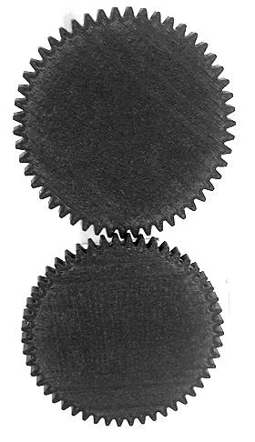

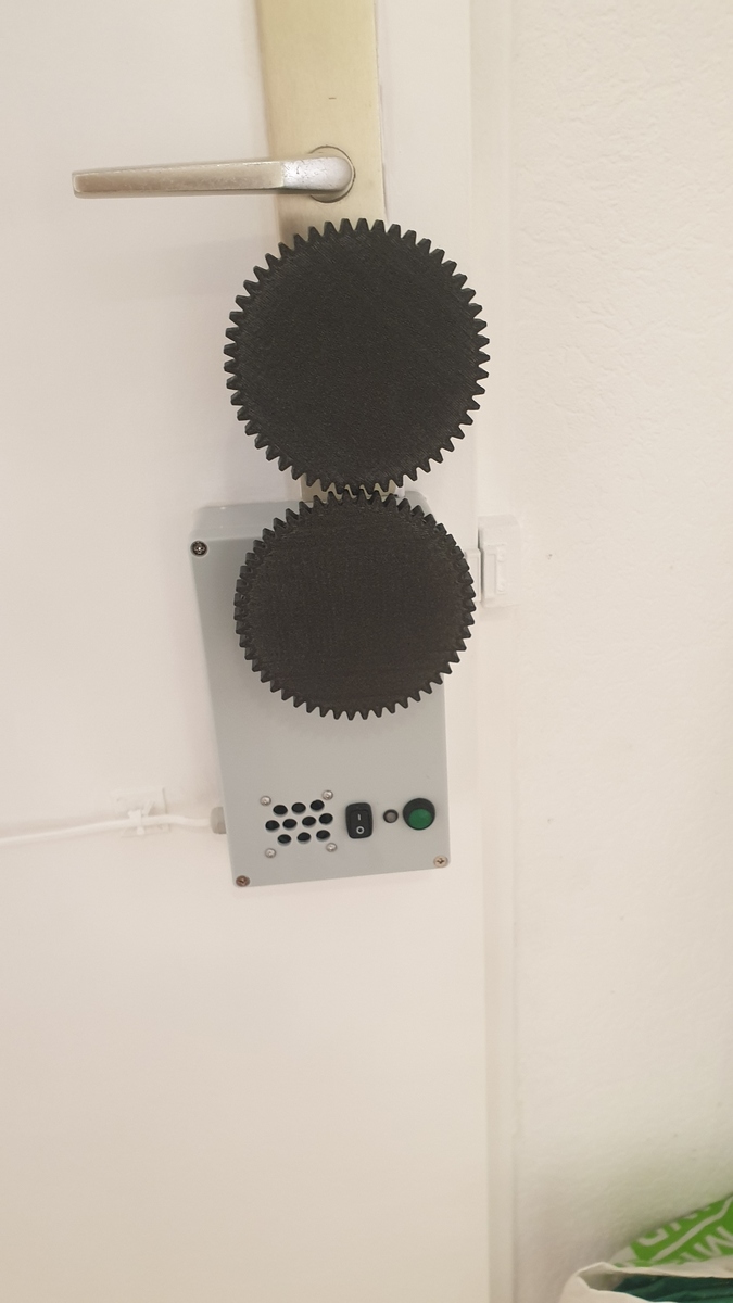

Ich habe mir ein automatisches Türschloss mit Fingerabdruck gebaut.
Da hab ich nen Nema17 Schrittmotor, der mir ein Zahnrad dreht, was dann
ein anderes Zahnrad mit dem Schlüssel dreht.
Aufgrund der Entfernung der beiden Achsen sind die Zahnräder recht groß
(Achsabstand 105mm).
Der Schrittmotor hängt an einem Steuerboard DRV8825 als Treiber
(https://amzn.eu/d/04A8qNxu).
Der Treiber ist versorgt mit einem 12V/4A Netzteil.
Und wird von meinem ESP32 mittels AccelStepper Lib angesteuert.
So nun mein Problem:
Manchmal klappt alles wie es soll, aber in ca. 50% der Fälle rutscht
irgendwann der Motor durch, weil ihm die Kraft fehlt.
Ich habe eigentlich gedacht der Motor sollte das locker hinbekommen,
aber Pustekuchen.
Ich habe schon die Microsteps abgeschaltet und die Geschwindigkeit weit
runter gestellt, aber ohne nen wirklichen Erfolg. Es ist nur minimal
besser geworden.
Meine erste Idee wäre sonst ein 24V Netzteil zu nehmen, da ist aber das
Problem, dass ich im Gehäuse kaum noch Platz habe und das 24V Netzteil
vermutlich nicht passen würde.
Eine andere Idee von mir war die Zahnräder unterschiedlich groß zu
machen, aber das wird auch schwierig, weil das durch den Türgriff über
dem Schlüssel begrenzt ist.
Hat jemand ne Idee, was man vielleicht sonst noch machen könnte?

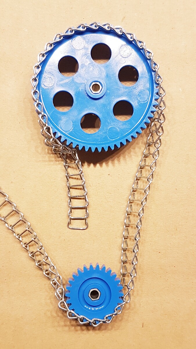

Mit einer Kette wie beim Fahrrad

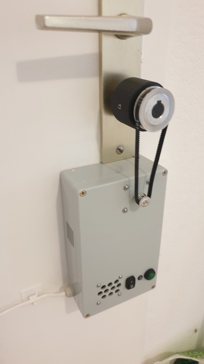

Hol dir einen GT2 Flachriemen und nutze eine Untersetzung. Am Motor so
ein billiges 20 Zähne Riemenscheibe und auf der anderen Seite eins mit
passender Zahnanzahl drucken.
Google liefert dir beliebig viele Rechner für Achsabstand und
Riemenlänge.
Wenn du dich etwas spielst, kannst du ürbigens mit dem
Involutegrear-Generator in Freecad eine hinreichend gute GT2
Riemenscheibe machen (Modul 0,618mm funktioniert bei mir ganz gut).
Nicht perfekt, aber funktionell, schnell gemacht und immer noch gut zu
drucken.

Ich wuerde sowieso ein anderen verhaltung der Zahnraeder nehmen,
vielleicht mit ketten. (Fischer Technik?)
Oder, besser funktioniert denke ich noch ein (geared) motor mit 2
endschalter.

Die Idee das mit Riemen zu lösen hatte ich auch, da hatte ich aber
bedenken, dass der durchruscht und ich dann eben nicht mehr die genauen
Positionen habe.
Diese GT2 Riemen kannte ich noch nicht, guck ich mir später mal genau
an.
Da ist dann wohl die Frage genau den richtigen Riemen zu bekommen.

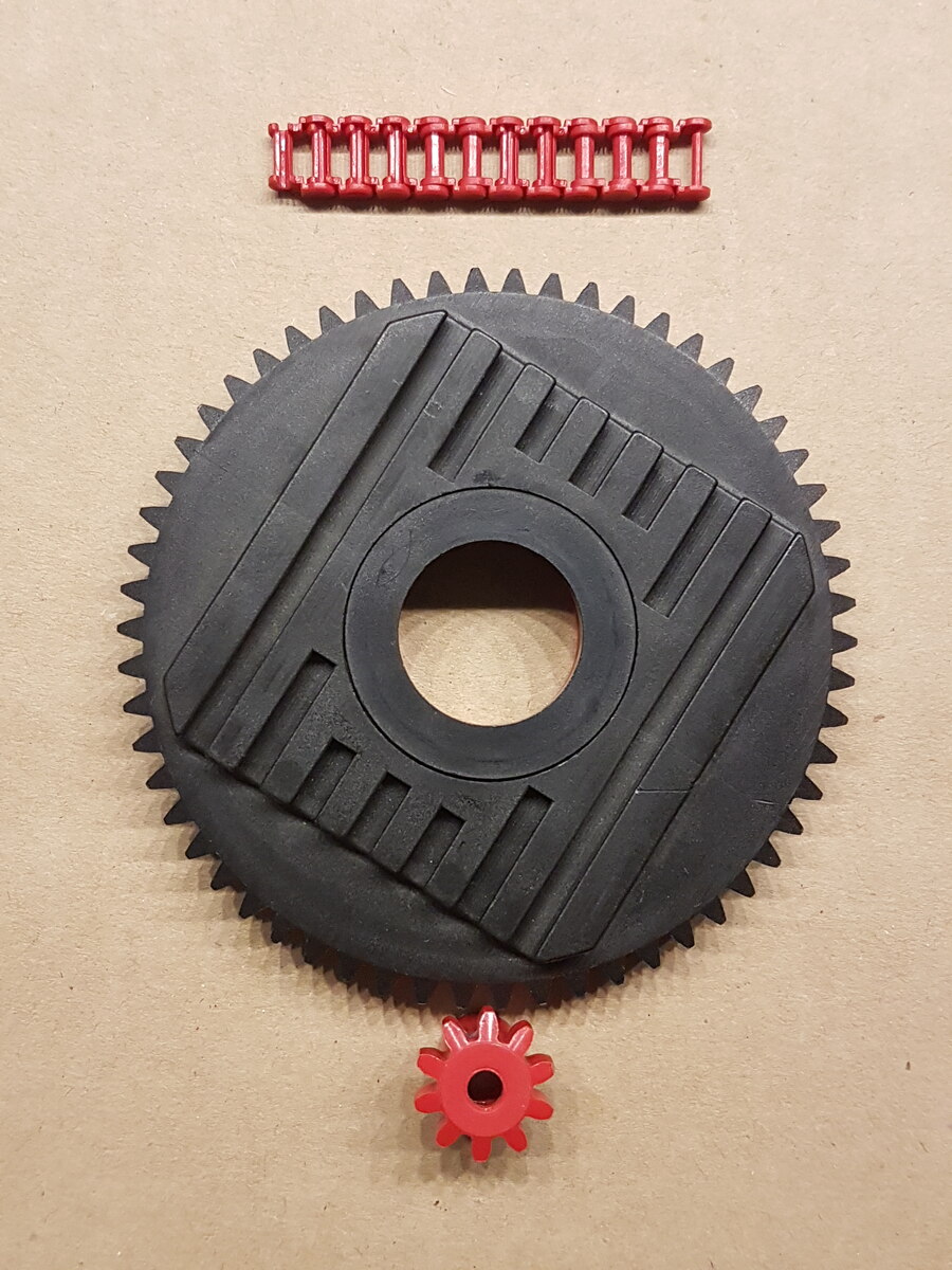

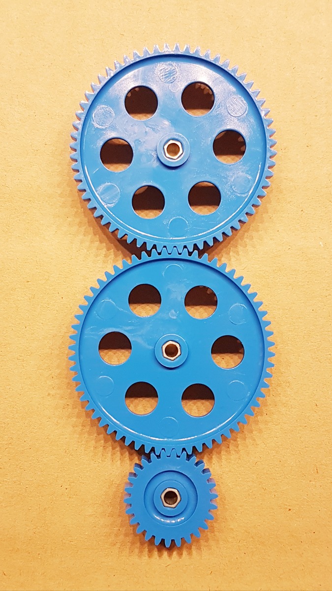

von Michael M. (Firma: Autotronic) (michael_metzer)
Bernd B. schrieb:
> Ich hab die Zahnräder gleich groß gemacht, weil ich die Entfernung
> überbrücken musste

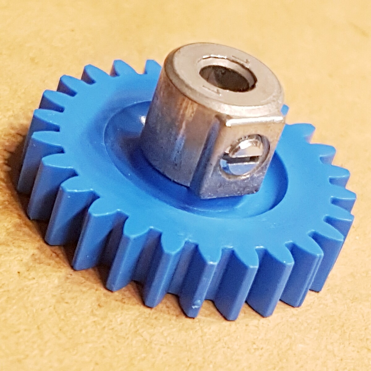

Der Metallkonstruktionszusatzbaukasten Construction C132 beinhaltet alle
erforderlichen Ketten und Zahnräder. Die Naben sind aus Metall und haben
eine 4mm Bohrung für die Welle / Achse, die mit einer Madenschraube
fixiert wird.
Auch machbar. Hat auch eine 4mm Nabe.
Oder du behältst deine beiden bereits vorhandenen großen Zahnräder und
nutzt ein großes Zahnrad einfach nur als Zwischenrad, um den großen
Achsabstand zu überbrücken. Das kleine Zahnrad, für die Erhöhung des
Drehmoments (mit gleichem Modul), druckst du dir einfach noch zusätzlich
dazu aus.
Die Drehrichtung muss bei der Verwendung eines Zwischenzahnrads geändert

Die Achse vom Schrittmotor ist 5mm auf einer Seite abgeflacht auf 4,5mm.
Das andere Zahnrad steckt auf dem Haustürschlüssel, das geht eh nur wenn
man das selbst druckt.
da frage ich heute Abend mal den Spezi was er empfiehlt.
Diese GT2 Zahnriemen, gibt es die in ganz vielen Längen, oder irgendwie
anpassbar?
Und würde das denn halten, so dass er nicht durchrutschen kann?
Zahnriemen können wegen ihrer Formschlüssigkeit automatisch nicht
durchrutschen!

von Bradward B. (Firma: Starfleet) (ltjg_boimler)
Aufgrund der perspektivischen Verzerrung kann man es auf dem Foto nicht
sicher bestimmen, aber mir scheint für eine sichere Formschluss das
Kopfspiel zu groß.

Erstmal zu meiner Fähigkeit als ingenieur...
Ich bin Elektroniker und schätze erstmal, hat ja auch fast funktioniert.
Formschlüssigkeitb der Zahnräder....
Da es nicht perfekt messbar war, war es beim ersten Druck nicht gut,
dann haben wir aber noch Anpassungen gemacht und jetzt ist nahezu kein
Spiel mehr.
Ich glaube das Foto war noch aus dem ersten Druck.

So aktueller Stand.....
Die Zahnräder aus China sind gekommen, die Berechnung der Riemenlänge
hätte vermutlich auch gepasst, wenn der Schlüssel kein Spiel hätte, hat
aber.
Also heute alles eingebaut, getestet und ich muss leider kleinere Riemen
bestellen.
Aber zumindest ist es deutlich leiser und sieht auch schöner aus!
(und funktioniert, wenn ich den Riemen provisorisch spanne perfecto.
Also nochmal vielen Dank für den Tipp mit den GT2 Riemen!
von Bernd B. (gorkde)
So sieht es jetzt aus.

Das war die Lösung, auch wenn ich es etwas anders gelöst und fertige
Riemenschiben genommen habe, die ich auf der neuen 3D Druck geschraubt
habe.
Vielen Dank nochmal!
