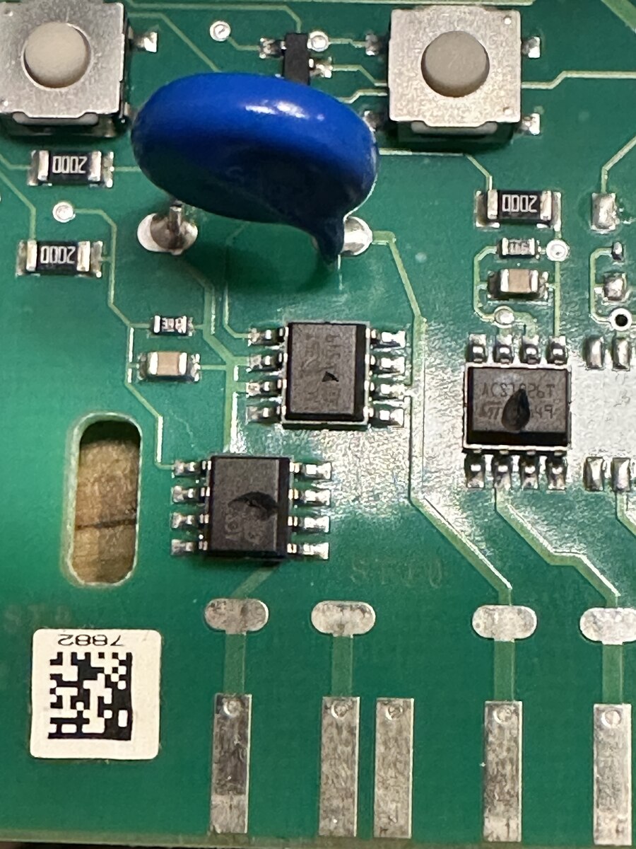

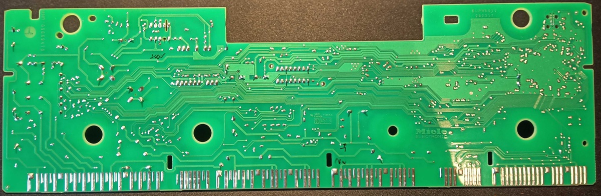

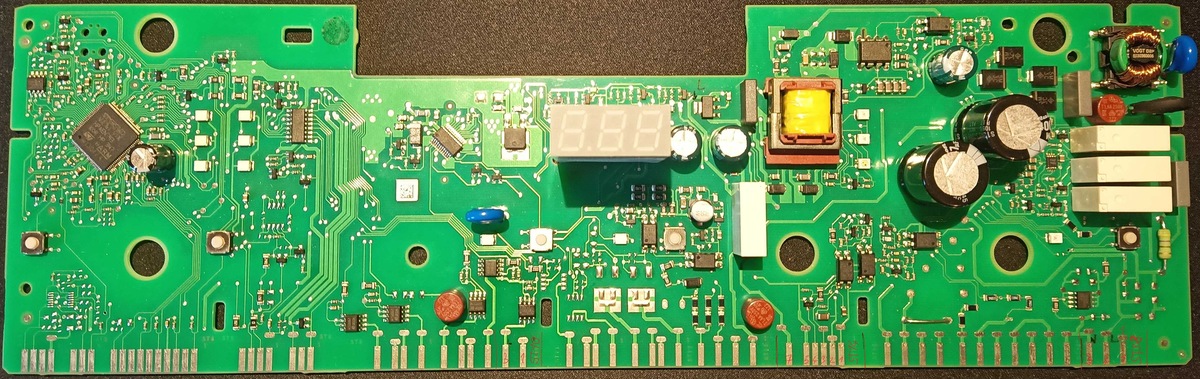

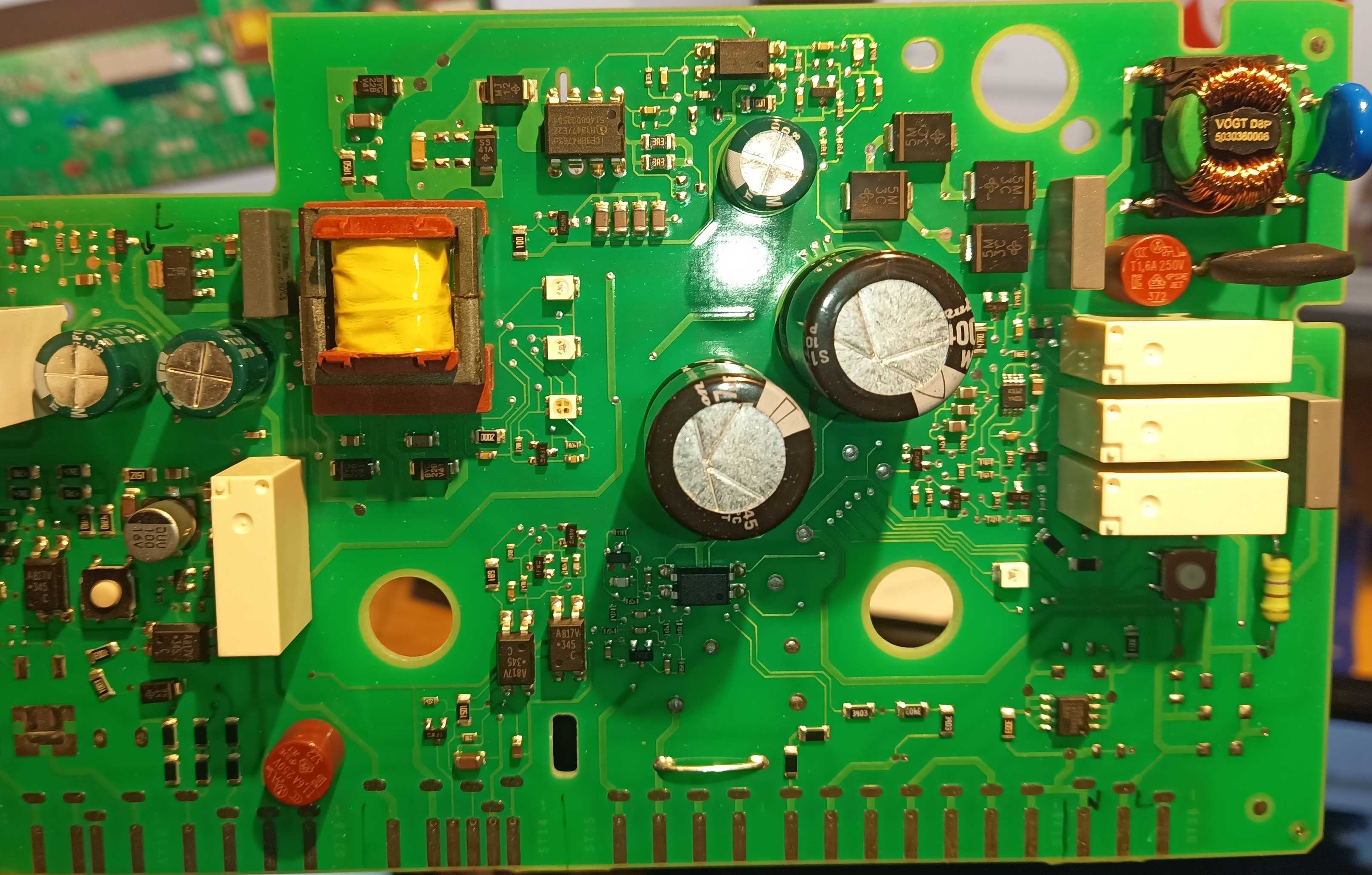

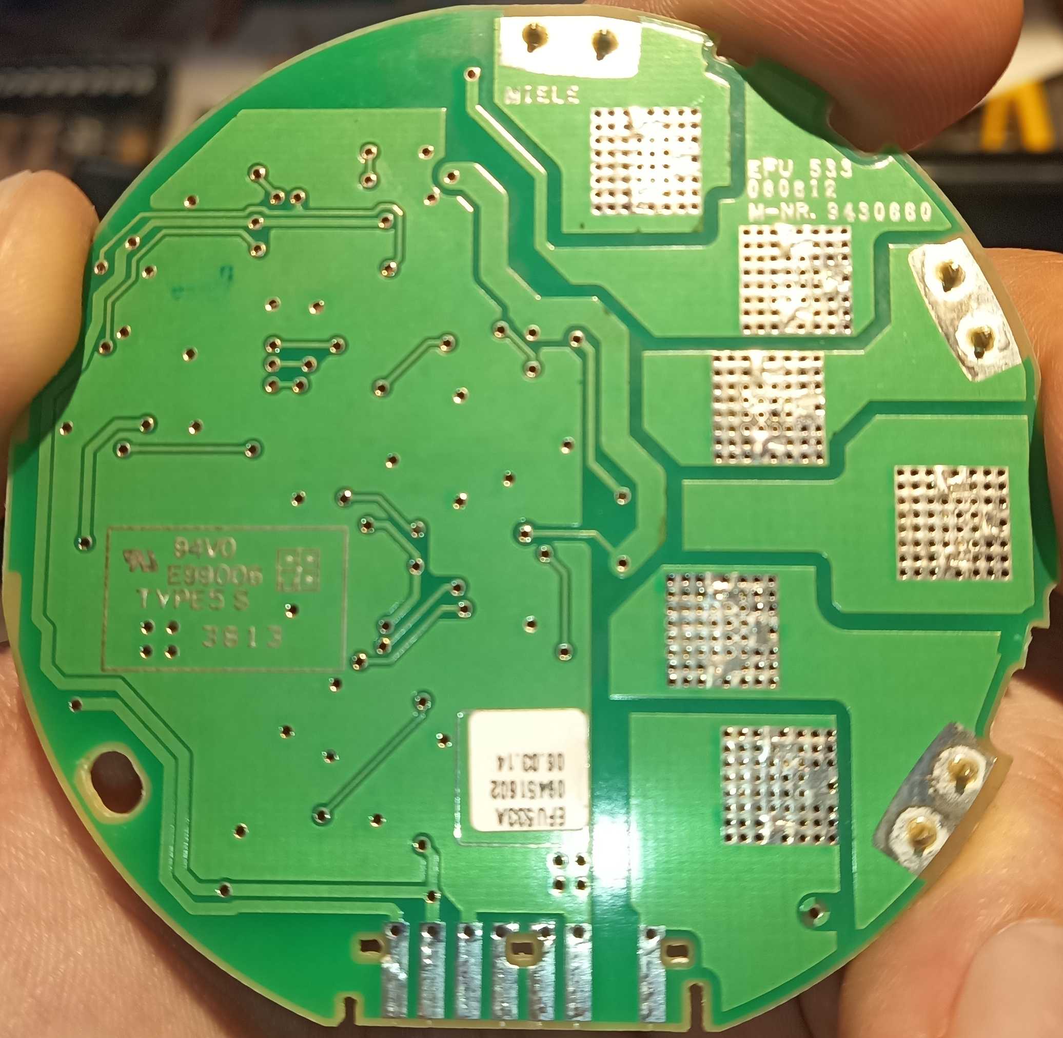

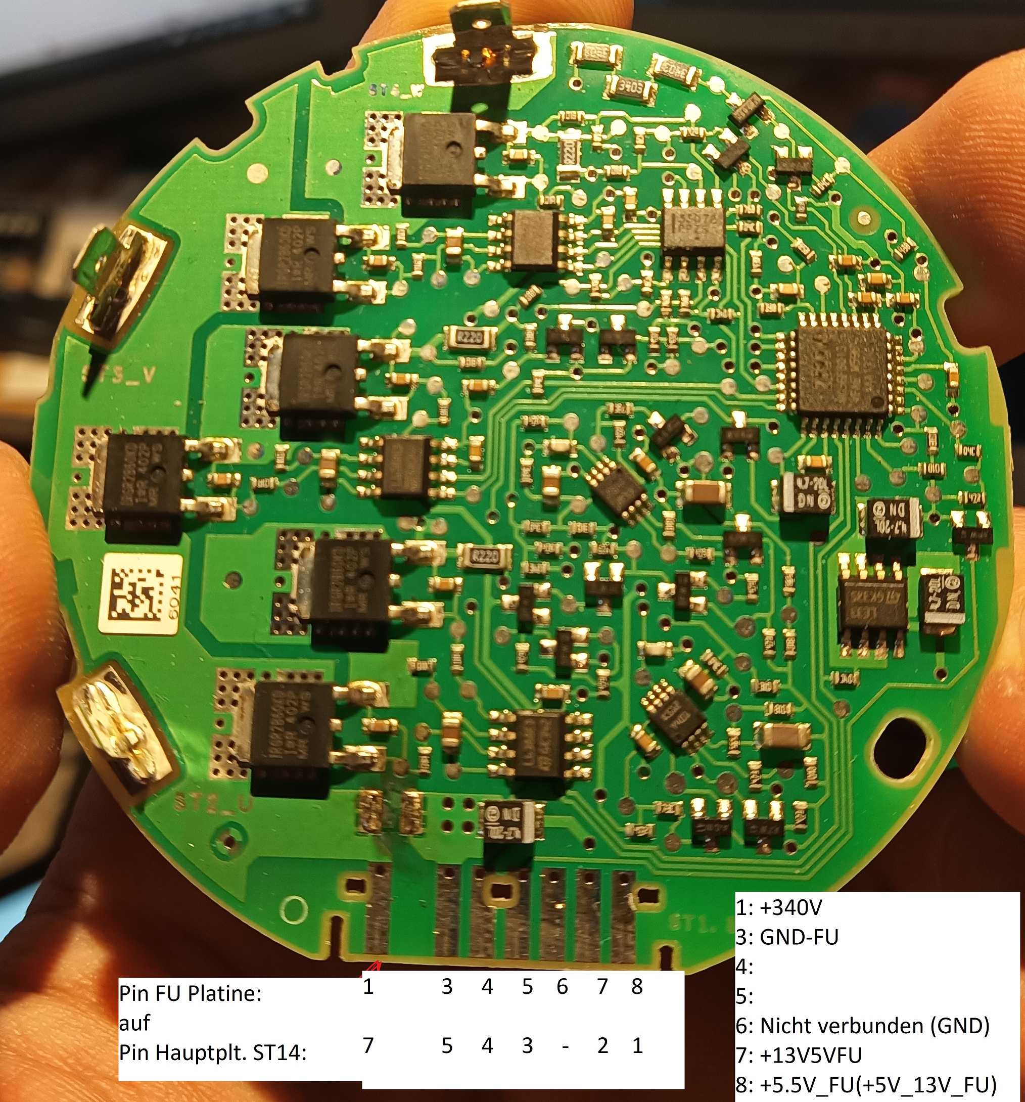

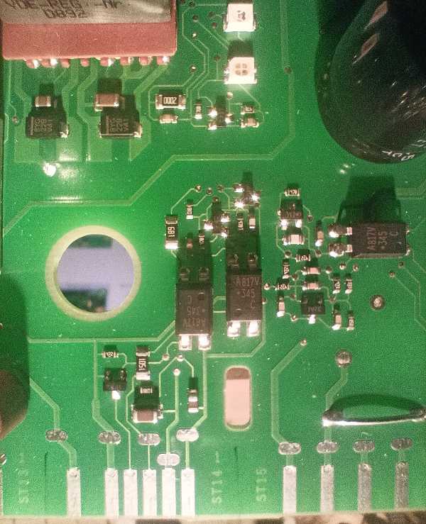

bei meinem Geschirrspüler ist ein Triac zur Ansteuerung eines kleinen Stellmotors der Wasserweiche durchgebrannt. Der Motor ist in Ordnung, habe den Triac ausgetauscht, die Maschine lief wieder. Nach etwa 10 Minuten Programmbetrieb habe ich auf Pause gestellt. Nach ca 5 Minuten in Pause ist dann ein SMD Kondensator auf der FU-Platine für die Umwälzpumpe explodiert. In den Bildern im Anhang habe ich noch einige Infos und Pinbelegungen eingetragen.
  • Wodurch kann es zu diesen Fehlern kommen? Ist es wahrscheinlich das nur die großen Glättungskondensatoren auf der Hauptplatine im "Zwischenkreis" schwach/defekt sind, und dadurch Spannungsspitzen entstehen, welche zuerst den Triac (welcher aber 230V schalten sollte) und dann den kleineren Kondensator auf der FU Platine zerstört haben?
  • Wie gehe ich am besten vor um möglichst nicht auch noch irgendwann die Mikrocontroller zu zerstören? Ich hab ein Oszi, aber leider keinen Trenntrafo.
Was ich mir bisher zusammengesucht/gereimt habe (unter anderem mithilfe eines Verdrahtungsplanes den ich leider nicht posten darf):
  • Die Hauptplatine macht scheinbar 340V DC, diese gehen, zusammen mit 13V, 5V und 2 Datenleitungen, zur FU Platine.
  • Es scheint als wären die Datenleitungen auf der Hauptplatine mit Optokopplern getrennt.
  • Der geplatzte SMD Kondensator liegt zwischen +340V und GND. Die 2 Dicken Kondensatoren auf der Hauptplatine haben 400V Nennspannung und 47uF.
  • Der Übertrager hat an der oberen Seite 2 mal je 2 Anschlüsse, an der unteren einmal 2 und nochmal 4 (wieso so viele?).

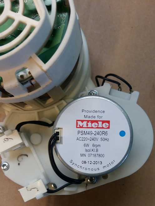

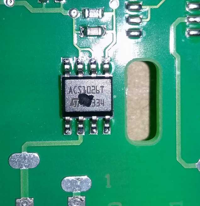

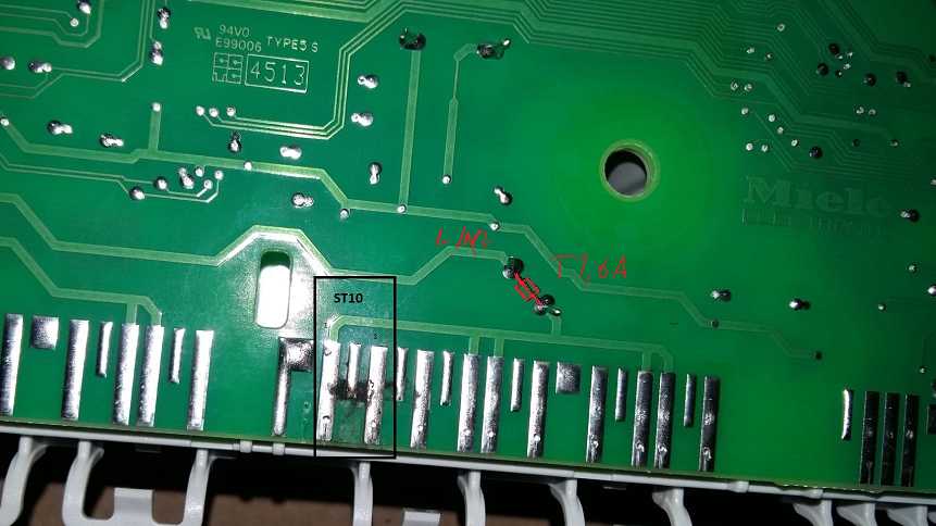

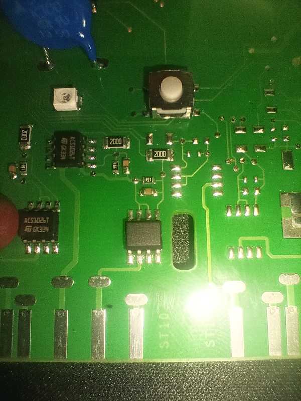

Der defekten Triac ist vom Typ ACS1026T. Dieser ist über Stecker ST10 mit dem Motor der Wasserweiche verbunden. Der Motor der Wasserweiche hat einen Wicklungswiderstand von 7,6 Ohm, wird er über ein Prüfkabel mit 230V verbunden dreht er sich ohne verdächtige Geräusche, die Mechanik ist und war leichtgängig. In der gesamten Maschine waren sehr wenig Verschmutzungen/Kalkablagerungen. Es war für mich somit kein Grund ersichtlich wieso dieser Triac zerstört wurde.

Roland E. schrieb:
Da war der Triac wohl nur ein Folgefehler...
Nö, die platzen gerne mal einfach so.
Und der neue vermutlich eine Fälschung.
Kein Anlass.
Und dass der Kerko am Zwischenkreis fast zeitgleich explodiert ist, das ist einfach Zufall.

Danke für die schnellen Antworten! Peter K. schrieb im Beitrag #7695066:
mich irritiert das Bild von dem ST10, das sieht nach Kriechstrom durch Flüssigkeit aus...
Flüssigkeit würde ich an dieser Stelle ziemlich ausschließen (war nichts undicht, Platine sitzt oben in Tür).
Warum ist zwischen den beiden Leiterbahnkontaktflächen die vom Stecker genutzt werden nochmal eine kürzere "blinde" Kontaktfläche, die nirgends verbunden ist? Ist das nicht so eine Art "Überspannungsableiter"?
H. H. schrieb:
Die Schmauchspuren an ST10 deuten ja auch auf eine Überspannung hin, die dann auch den Triac gekillt hat, oder? Nur: Der angeschlossene Motor und alle Kabel sind absolut in Ordnung, also woher kommt die Überspannung? Muss aus der Platine kommen.
Könnte beides sein oder? Meine Laienhafte vermutung wäre, das irgendwas auf der Platine Überspannung erzeugt, die dann einmal den Triac und später den Kondensator geschossen hat. Woher könnte so ein Überspannungsproblem kommen?
Kein Anlass.
Der neue Triac funktioniert noch. Wieso könnte er eine Fälschung sein? Könnte der ein Überspannungsproblem verursachen?

#7776002

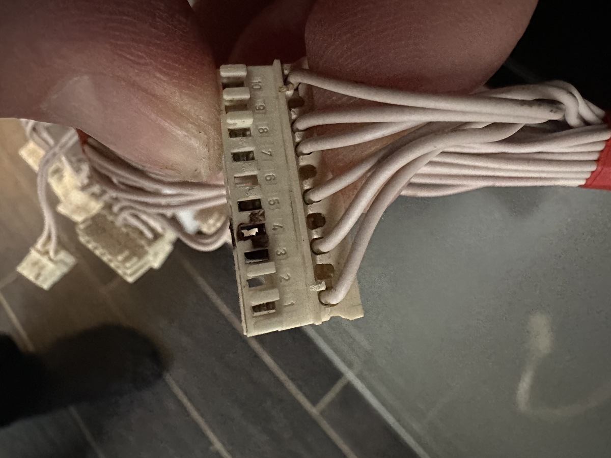

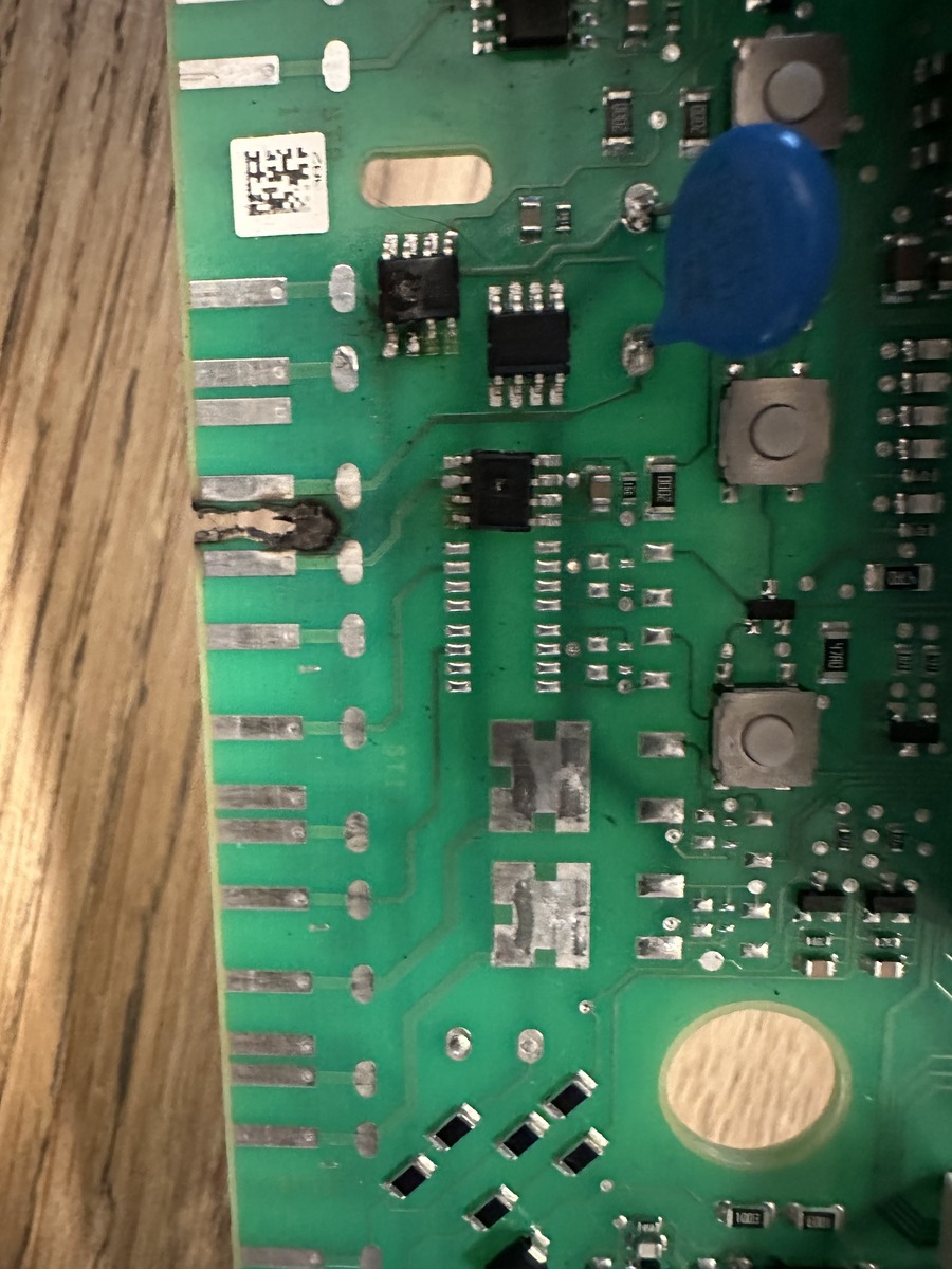

Moin heute hat die Maschine leicht angefangen zu schmoren, was etwas merkwürdig ist. Ich frage mich, warum ein Pin durchgebrannt ist, der eigentlich keine Verbindung hat. Könnte es sein, dass dieser Pin als Sicherung fungiert? Irgendwas scheint noch an der Maschine defekt zu sein . Langsam nervt es🤨
Was denkt ihr darüber?
#7776037
So was passiert wenn ein Spülmittelwassertropfen dort hin kommt.
Sieht sehr kaputt aus
Janek schrieb:
Langsam nervt es
Miele halt. Wenn das Ersatzteil so viel kostet wie ein ganze Maschine der Konkurrenz nützt auch 10 Jahre Ersatzteilversorgung nichts.
(Firma: Funkenflug Industries) #7776411
Das ist ziemlich eindeutig für Kriechströme durch Dreck und Feuchtigkeit. Und wenn das einmal verkokelt ist, kriegt man das kaum wieder sauber. Der ganze schwarze Bereich muss weg von der Platine und dem Stecker, viel Spaß mit dem Dremel. Mach das draußen oder auf einer Fläche, wo Du den feinen GFK-Staub wieder weg kriegst, der dabei entsteht. Einatmen würde ich den auch nicht gerade.
