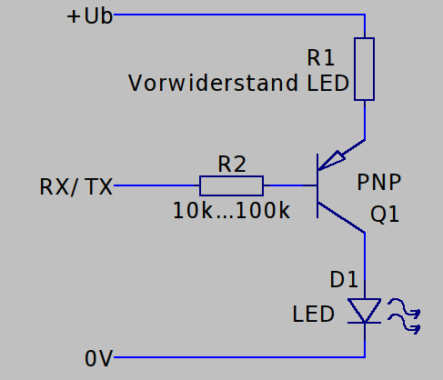

Hallo Jan.
Mit etwas Hintergrundwissen ist das gar nicht so kompliziert. Du willst
den Ausgang des UART auf Funktion prüfen, und dieser arbeitet in
positiver Logig mit definierter Ruhelage. Diese Ruhelage ist der
High-Pegel 5V/3,3V. Bei Datentransfer wechselt der Pegel zwischen High
und Low. Da Du nicht die einzelnen Bit, sondern nur die Funktion sehen
willst genügt ein LED-Treiber.
Ob das nun ein Transistor, OPV, Gatter oder sonstwas ist, spielt keine
Rolle. Wichtig ist nur dass die LED in Ruhelage dunkel und der Eingang
des Treibers hochohmig ist.
Im Bild ist ein Beispiel mit Transistor.
Gruß. Tom

Noch ein paar ergänzende Worte. Die Helligkeit der LED wird über ihren
Vorwiderstand eingestellt. Je kleiner der Widerstand, desto höher der
Strom, desto heller die LED.
Da das Signal zum einschalten der LED von einer Schnittstelle kommt, ist
die Gefahr eines Kurzschluß auf dieser Leitung gegen 0V (LED ein)
relativ groß. Der Strom durch die LED darf in diesem Fall den maximal
zulässigen Dauerstrom der verwendeten LED nicht überschreiten, damit sie
keinen Schaden nimmt.
Sollte die Helligkeit der LED für die Anzeige dann noch nicht
ausreichen, muss die Anzeigedauer verlängert werden. Im einfachsten Fall
mit einen Kondensator oder einem Monoflop.
Viel Erfolg. Tom

von Gregor J. (Firma: Jasinski) (gregor_jasinski)
Der Vorwiderstand hier sollte eigentlich im Kollektor- und nicht
Emitterpfad sein – bei diesem Babystrom, der da fließt, und der
Spannungsreserve, die vorhanden ist, wird es trotzdem irgendwie
funktionieren.

Der Vorschlag mit einem PNP-Transistor als Treiber hat den nicht
ganz so offensichtlichen Mangel, dass die Schaltschwelle eine andere
ist, als die des RX-Eingangs. Da werden also u.U. "Daten" angezeigt,
die gar nicht beim Empfaenger ankommen.

von Tom A. (toma)
Hallo Gregor J.
> Emitterpfad sein ...
Der Anfänger setzt den Vorwiderstand gerne zur LED am Kollektor, der
Fortgeschrittene setzt ihn zum Emitter um eine Gegenkopplung zu
erreichen. Dadurch wird der Eingangswiderstand der Transistorschaltung
deutlich erhöht und damit das RxTx-Signal weniger belastet.
Tom

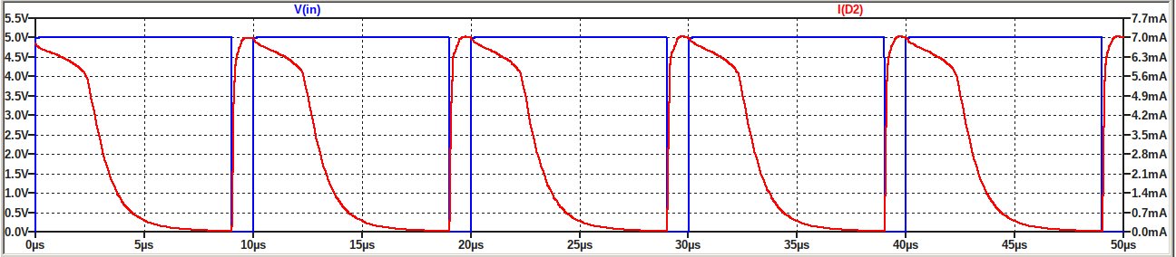

von Tom A. (toma)
Hallo Jan.
Einen habe ich noch! Man kann ein Monoflop durch das asymetrische
umladen der Millerkapazität des Transistor erreichen. Dieser Kondensator
ist im Transistor bereits vorhanden und muss nicht als Bauteil eingefügt
werden.
Im Bild zeigt die blaue Linie die Low-Eingangsimpulse mit einer Breite
von 1µs. Die rote Linie zeigt den Strom durch die LED. Im Beispiel
beträgt die Leuchtdauer der LED cirka 4µs je Impuls. Damit wird die
Leuchtdauer vervierfacht.
Tom

von Rainer W. (rawi)
> Emitterpfad sein
Du hast das Prinzip der Schaltung nicht verstanden. Es handelt sich um
eine Konstantstromquelle. Die Stromregelung erfolgt durch den
Transistor.
Rainer W. schrieb:
> Es handelt sich um eine Konstantstromquelle
Die funktioniert aber bei 5V nur dann sinnvoll, wenn für den Widerstand
R1 auch noch ausreichend viel Spannung übrig bleibt und das ist hier
nicht der Fall. Kurz: für eine funktionierende KSQ felt ein sinnvoller
Bezugspunkt für die Basis. Üblicherweise sind da dann mindestens 2
Dioden zwischen E und B.
von Soul E. (soul_eye)
Lothar M. schrieb:
> (...) Üblicherweise sind da dann mindestens 2
Oder der Portpin eines Microcontrollers. Das wäre dann eine
Standard-Schaltung: High-Pegel sind 3,3 V, minus Vbe gibt 2,6 V am
Emitter. Geteilt durch den Wert des Emitterwiderstandes gibt den
Emitterstrom, der in guter Näherung identisch zum Kollektorstrom durch
die LED ist.

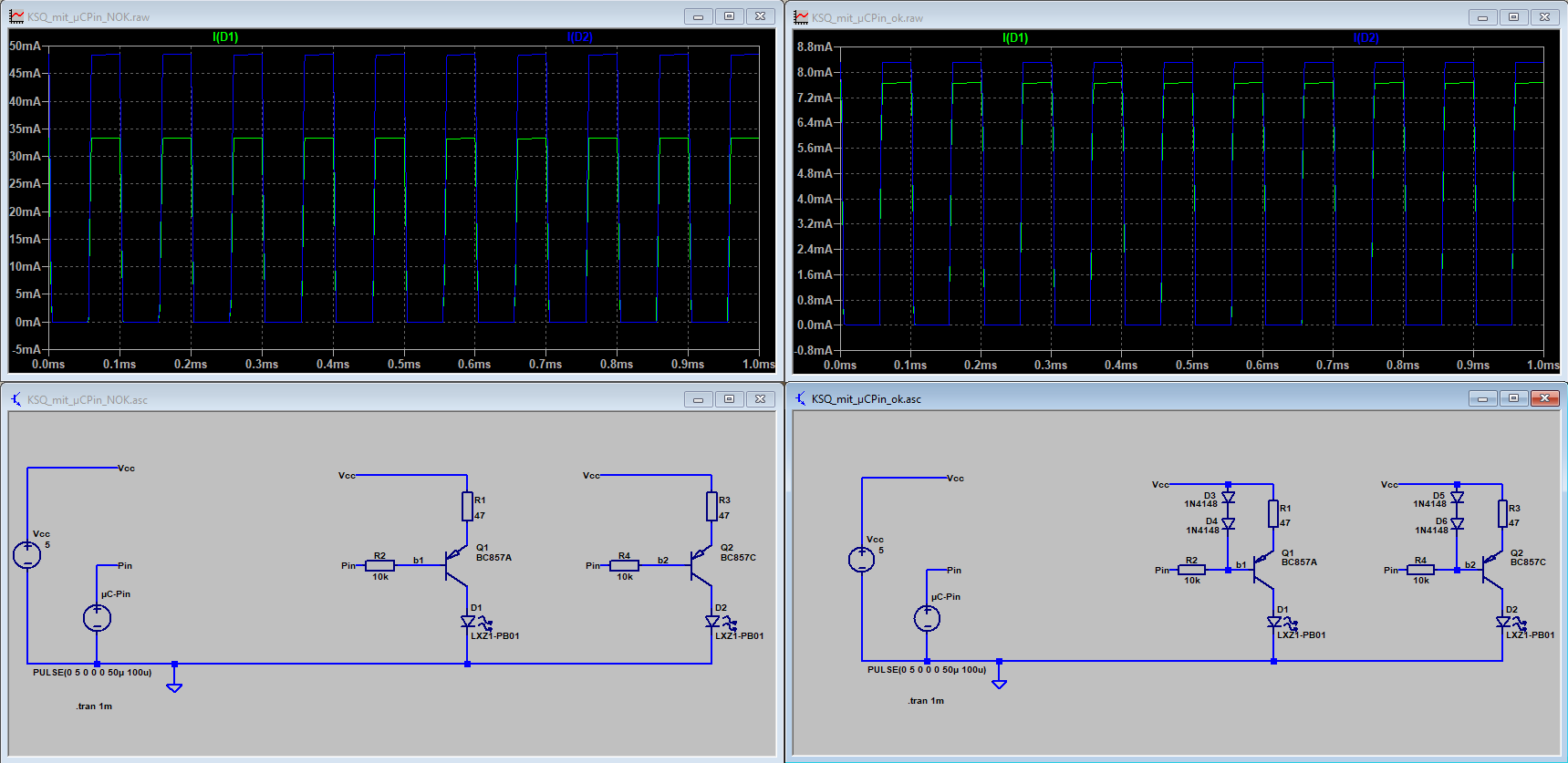

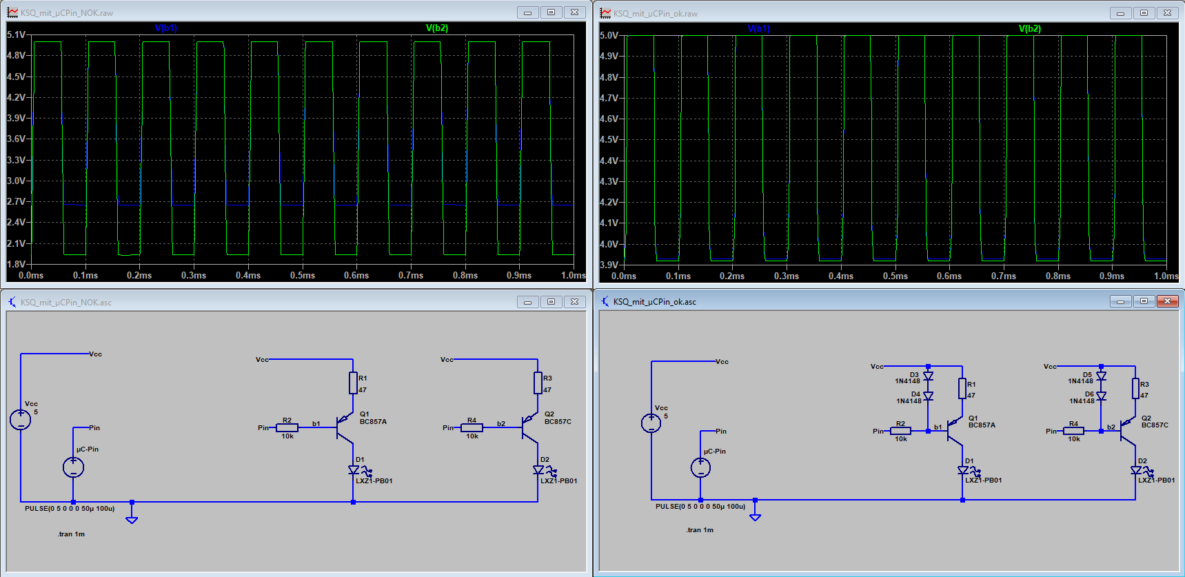

> Emitter.
Das stimmt so nicht, weil der Basisstrom durch den zumehmenden
Spannungsabfall am R1 eben nicht niedriger wird, sondern einfach nur die
Basisspannung immer um 0,6V negativer ist als die Emitterspannung.
Den Effekt kann man bei 3V3 Versorgung nur schlecht beobachten, weil ja
die LED schon sehr viel der 3V3 "wegnimmt". Aber bei 5V ist es leicht zu
sehen: die Basis muss für eine KSQ auf eine halbwegs definierte
Basis-Spannung "geklemmt" werden. Nur dann stellt sich der gewünschte
Konstantstrom ein, der auch "ziemlich" unabhängig ist von z.B. dem
Stromverstärkungsfaktor hfe des Transistors.
