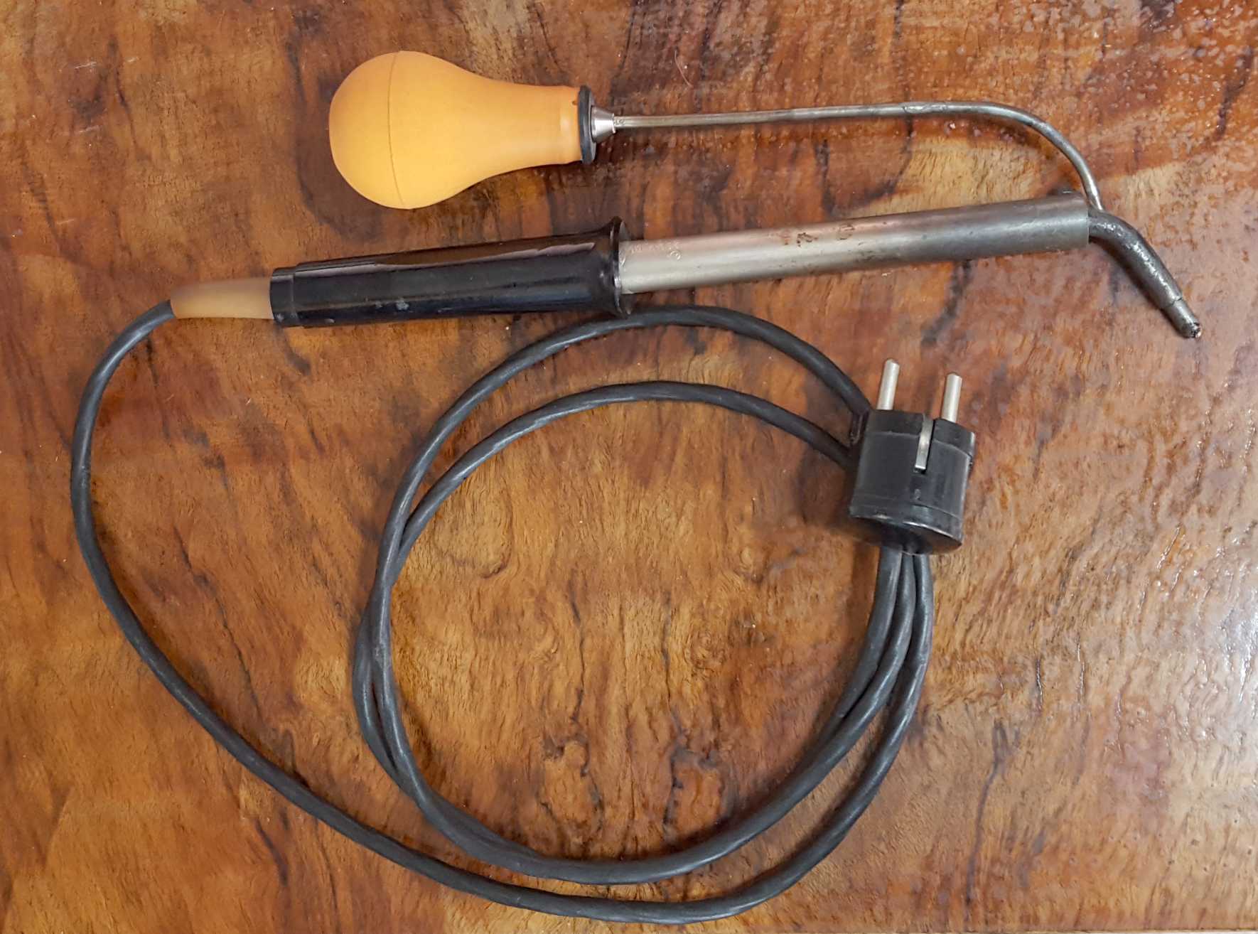

Dazu gab's zu DDR-Zeiten ein hervorragendes Werkzeug: 100W-Speziallötkolben mit angedrehter Rundspitze passend zur Größe des Lötauges und innenliegender Kanüle, wo mittels eines Blasebalgs ein kurzer, kräftiger Luftstrom erzeugt und somit alles Lötzinn rund um das Anschlußpin des Bauteils weggeblasen wurde. Das funktioniert auch bei Durchkontaktierungen. Bei voluminösen Anschlußpins, wie z.B. den besagten Trafoanschlüssen muß dann ein entsprechend passender Adapter verwendet werden. Mit diesem "Auslötkolben" habe ich schon sehr viele, insbesondere vielbeinige ICs problemlos auslöten können, ohne daß das Bauteil oder die Leiterplatte Schaden genommen hätte. Falls gewünscht kann ich ein Bild posten ...
Grüsse aus Berlin
PSblnkd

@Uli S. (uli12us) vom 04.07.2024 09:15 China-Entlötpistolen? - Mal ein Bild oder Link posten ... Wenn die nur absaugen, halte ich das für die falsche Verfahrensweise, denn schon die geringste "Nebenluft" läßt den Effekt stark vermindern. Da ist m.E. das Ausblasen die bessere Variante. Der Entlötkolben hat mit 100W entsprechende Wärmekapazitäten, mit der auch etwas größere Lötstellen problemlos bearbeitet werden können. Die runde Lötspitze mit der Lochkanüle in der Mitte ist aufgeschaubt, d.h. diese kann gegen eine andere Bauform (z.B. eckig) ausgetauscht werden. Sicherlich kann man sich heutzutage sowas selbst bauen ...
Grüsse aus Berlin PSblnkd
