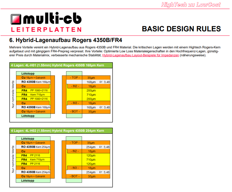

pcbway könnte eine Alternative sein.
<   https://www.pcbway.com/orderonline.aspx      >
Aus dem Gedächtnis: eher teurer.
Rogers ist kein Produkt sondern eine Firma mit vielen
verschiedenen Produkten.
Wer vor Selberätzen nicht zurückschreckt:
Bungard beschichtet auch Fremdmaterial.
€35 pro sheet (Preis vermutlich veraltet). Dann hat man
zumindest nicht die Sudelei mit dem Positiv-20.
Vias sind natürlich lästig. Ich hätte latentes Interesse,
mir war's aber bisher zu viel Organisationsaufwand.
Gruß, Gerhard H      dk4xp

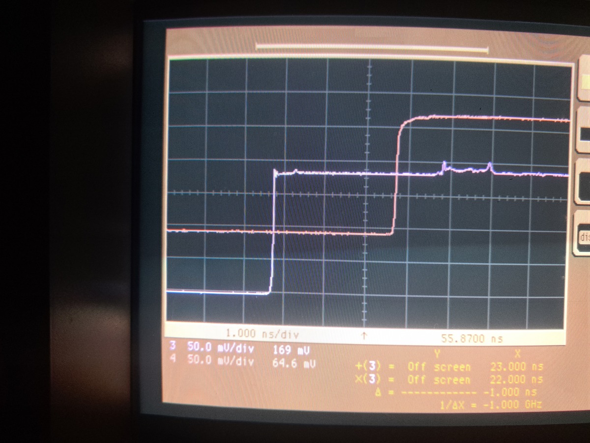

von Gerhard H. (ghf)
Vanye R. schrieb:
> DAs ist doch preiswert. Ich kenne da auch Prototypen wo die
> nackte Platine >1000Euro liegt.
> Die wichtigere Frage waere nur wie gut und reproduzierbar die sind...
JLC hat einen online-Impedanzrechner und für deren
default-FR4-4-Lagenprozess habe ich's mal ausprobiert:
11.5 mil für 50 Ohm. Die fertige Platine war exakt
auf dem Punkt. (mit TDR gemessen)
Ich habe die Leiterbahn mutwillig nur 11 mil breit
gemacht weil ich auslote wollte, ob ich damit aus einem BGA
herauskomme (und ob die Winkel in der Leiterbahn bestraft werden).
Die Spitzen an Div 7 & 8 sind die leicht überkompensierten
SMA-Stecker, dazwischen ist das Leiterbahnstück.
Und das ohne die controlled impedance option.
Einfach mit der Massenproduktion durchgeflossen.
€1,20 pro Platine @5
Gerhard H.

von N. B. (charlie_russell)
AllPCB
Vermutlich nicht günstiger JLC.
Die günstigen preise für 0815 FR4 liegen am pool service und hohe
Stückzahlen.
Mit Rogers Spezial-Substraten und co. haben die erhöhten Aufwand in der
Handhabung oder müssen sogar ein Pannel nur für dich laufen lassen.
