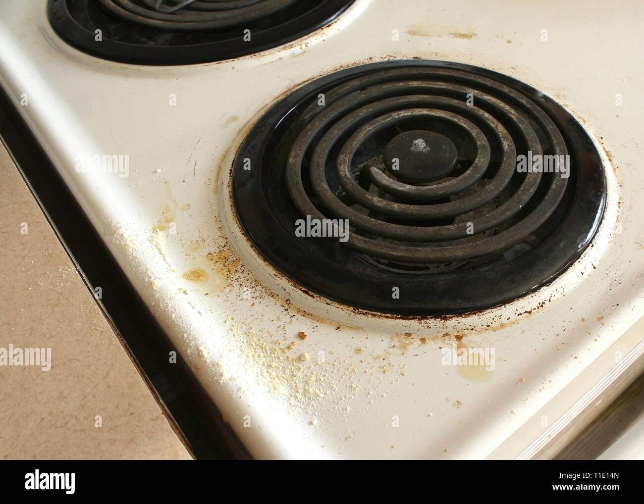

von Harald K. (kirnbichler)
●DesIntegrator ●. schrieb:
> Aber wenn E-Herde in Br so unüblich sind,
Vielleicht sind sie nicht unüblich, aber sehen eher so aus:
https://c8.alamy.com/compde/t1e14n/schmutzig-und-heruntergekommen-spule-herd-t1e14n.jpg
(um die Patina geht's mir hier grad' nicht)

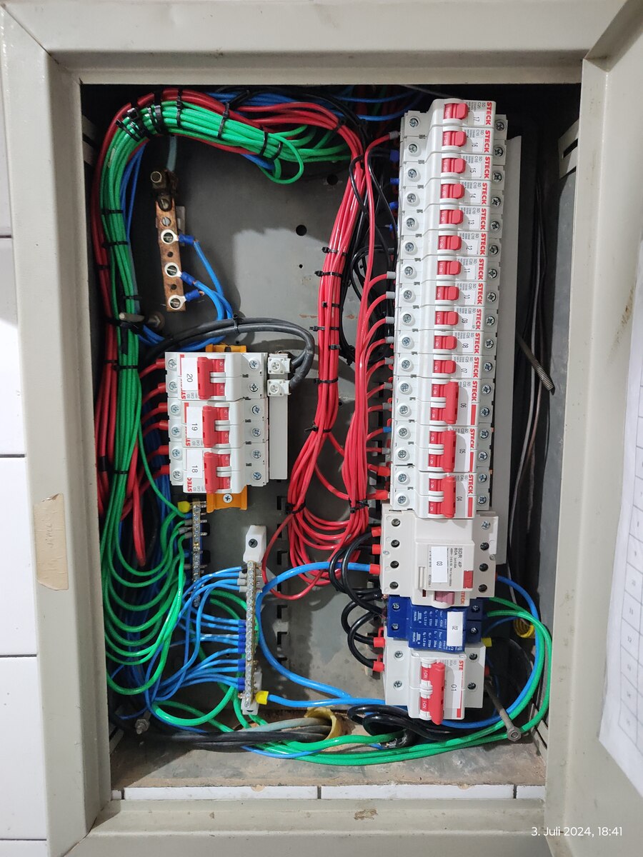

von Ulrich F. (ulrich_f813)
Ja so ist das. Ich werde also eine Phase auf den N legen und die andere
auf L1 2 3. Einen Neutralleiter habe ich. Aber den brauche ich ja nicht.
Hatte lediglich Angst eine Phase auf N zu legen, weil da ja normaler
Weise bei uns nichts stromführendes drankommt. Fehlerstromschutzschalter
haben wir mit der neuen Installation setzen lassen. Die ist jetzt ganz
OK nur meine Deckenleuchten haben sie mir nicht alle geerdet, weil das
hier nicht üblich ist. Das hat mich ziemlich geärgert. Danke für die
Hinweise auf Leiterdurchmesser und Absicherung. Das ist nicht korrekt
gemacht worden, weil die gedacht haben, dass ich einfach eine normale
220 Volt Steckdose will. Muss nachgebessert werden.
Thomas R. schrieb:
> Die Brasilianer haben kein einheitliches Netz wie wir. Das kann in jeder
> Landesecke anders sein (und Brasilien ist RIESIG).
> In Sao Paulo sollte es aber das alte Edison Netz sein, wie in den USA.
> Da werden dann tatsächlich die beiden L als 240 Volt Anschluß auf
> jeweils "N" und L1,L2,L3 parallel am Herd angeschlossen. Der PE bzw.
> Mittelpunktleiter ist sicher vorhanden sonst hätte man keine 120Volt zur
> Verfügung.
> Ab Masttrafo ist das ein Neutralleiter, der üblicherweise am Mastfuß
> geerdet ist und dann als PEN ins Haus kommt.
Ja so ist das wohl. Wir haben dann den PEN nochmal im Hauseingang mit 2
Ästen erden lassen  und von dort die Erde und den Neutralleiter separat
geführt. Werde also wie gesagt einen stromführenden an L123 gebrūckt
also parallel und einen auf N legen und dann die Leitungsquerschnitte
und die Absicherung beachten. WS die Trennung von Backofen und Platten
betrifft, so wäre das ja wohl eine Veränderung der Herdinternen
Verkabelung oder lässt sich das direkt an der Anschlussplatte
bewerkstelligen. Was das Übliche betrifft: Natürlich gibt es hier
Menschen, die sich einen modernen Elektroherd kaufen. Zum Beispiel
diesen
https://www.google.com/url?sa=t&source=web&rct=j&opi=89978449&url=https://assets.tramontina.com.br/upload/tramon/imagens/FAR/67001400MIP001.pdf&ved=2ahUKEwiswvCIqYqHAxWHr5UCHebCBGcQFnoECDMQAQ&usg=AOvVaw3LTzu4KpgtdpfKlzFXPj_w
Aber es ist halt nicht so gängig, dass der Standardelektriker so etwas
schon einmal angeschlossen hat. Meist wird mit Gas gekocht und auch ich
bin damit zufrieden. Aber zum Backen finde ich Gas nicht so prickelnd.
Ein E-Herd mit Ober_ und Unterhitze lässt sich da besser an. Auch glaube
ich, dass die Strahlungswärme ein Brot besser durchnackt. Und hier
mussan sich einfach an und zu ein Roggenbrot backen, das ansonsten nur
in Bāchereiapotheken verkauft wird. Danke für all Eure Hinweise.

Volt und 127 Volt nutzen. Ich füge auch nochmal ein Bild mit  meinem
neuen Sicherungkasten an. Die Sicherung mit der Nummer 4 ist 300 A und
versorgt über dickere Leitungen eine 220 Volt Steckdose für den Herd.
Den Herd sollte ich aber wohl besser direkt anklemmen.
Bei all dem geht es mir hauptsächlich um den Backofen. Könnte glatt die
Kochplatten abklemmen. Mir ist klar, dass die Leistung bei 220 Volt für
alles zusammen nicht reicht. Irgendwann im Leben hatte ich schonmal
einen Herd auf 220 Volt. Aber schick wäre es natürlich schon beides
benutzen zu können. Wenn du etwas ganz langsam köcheln willst, lassen
sich die hiesigen Gasherde meist nicht ausreichend Herunterregeln.
Scheinbar kocht Brasilien gern auf großer Flamme.
Weil ich doch die zweite Phase auf den N am Herd lege. Wie schön
besprochen. Also nix da Watt denn nur!
Ist das nun richtig? Eine Phase auf L123 und eine auf N? Oder sollte ich
den üblichen deutschen 2phasigen Anschlussmodus wählen, bei dem L1 an L1
L2 an 2 und 3 gebrückt und N an 4 und 5 gebrückt und auf 6 dann die Erde
liegt. Der muss doch wohl für die beschriebenen AlTFälle z.B. in der DDR
gedacht gewesen sein, wo es ein zweiohasigrs Drehstromnetz gab.
von Wolf17 (wolf17)
Ja, bei der anderen Variante bekäme der Herd nur halbe Spannung.
Wieviel kW hat der Herd? Bild der Anschlußstelle in der Anleitung?
Wenn der Herd die Variante 2x230 (getrennte N) beherscht, kann man mit
einer zweiten L1/L2/PE 30A Leitung dann mehr wie 6,9kW benutzen.
von H. H. (Gast)
Ja.
Und du hast da bei dir, wie schon gesagt, ein 127/220V Drehstromnetz,
wobei dir eben nur zwei Außenleiter und der PEN geliefert werden.
Das leuchtet ein. Da sind im Herd zwei Stromkreise und bei der zwei

von Thomas R. (thomasr)
Mach dir um die 60Hz keinen Kopf, das ist gerade bei den einfachen
Lüftermotoren kein Problem. Es wird nur speziell wenn du irgendwo eine
Elektronik drin hast die netzsynchron sein möchte. Dann geht die gar
nicht oder läuft davon.
Hatte ich für eine ähnliche Anwendung beschrieben: deutsche WAMA in USA
Diese "Spiralplatten" hamse ja in USA auch.
Vorteil ist bei den Dingern dass die gesteckt sind
und man die leicht tauschen kann.
...sagt das was über die Qualität der Heizelemente selbst aus?
von Ralf X. (ralf0815)
Natürlich.
Was alle naslang durchbrennt, sollte leicht zu tauschen sein.. 😁
Ralf X. schrieb:
> Natürlich.
Hmm, also wenn die Industrie auf Zack wäre,
müssten diese Dinger doch ganz besonders verdeckelt und verdübelt
sein.
Ist ja sicherheitsrelevant, weil viel Strom drin und so.
Darf nicht jeder - Schön'n Freidach
Bei so einer Scheißkonstruktion muss man die Dinger auch zum Reinigen
rausnehmen können, wie sonst soll man den sich unter der Glühspirale
ansammelnden Grind beseitigen können?
Es gibt Gründe, die nicht nur die stereotypische schwäbische Hausfrau
versteht, warum man so einen Elektroherd nicht haben will.
Alleinstehende ältere Männer mögen das anders sehen, aber das hat dann
vielleicht auch ursächliche Gründe.
