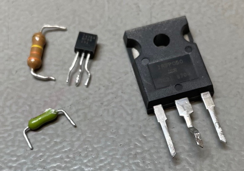

ich versuche gerade ein Schaltnetzteil NFN90-7630 aus einem HP 54645A
Oszilloskop zu reparieren. Einige defekte Bauteile (Transistor und
MOSFET) habe ich lokalisiert und bereits getauscht. Aktuell fehlt mir
die Startspannung für den Schaltregler UC3842AN.

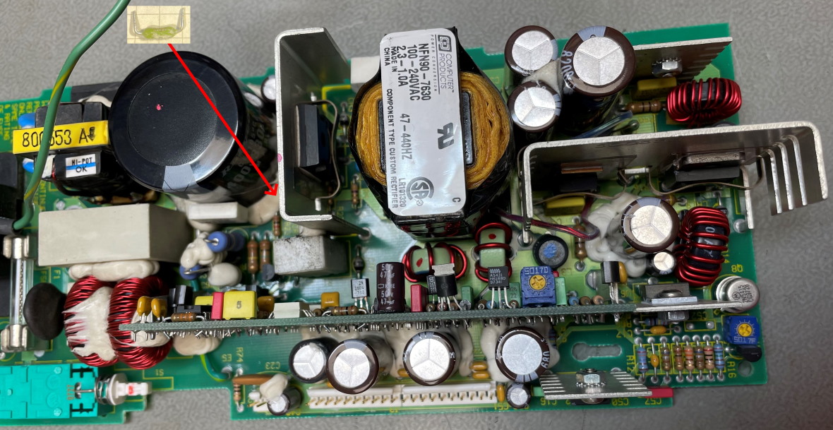

Ich habe jetzt ein mir unbekanntes Bauteil aus der Vergussmasse
ausgegraben, welches meiner Meinung nach für die Startspannung
mitverantwortlich ist. Leider hat es keinen Bezeichner auf dem PCB. Es
ist direkt an dem Pluspol des ZK-Elko angeklemmt und führt über weitere
Bauteile auf die vertikale Regelplatine. Einen Schaltplan kann ich
leider nicht finden.

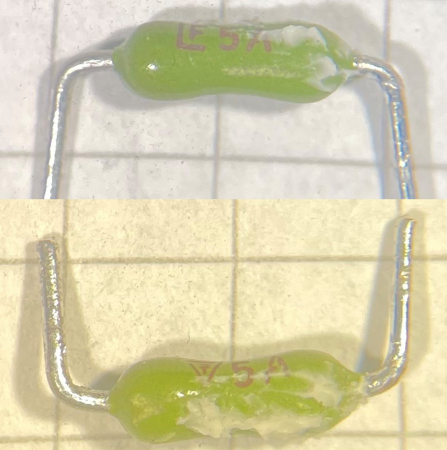

Wer kennt dieses Bauteil? Es trägt die Aufschrift 5A. Es ist hochohmig
und der Widerstand steigt proportional mit der Messspannung des
Megohm-Meters.
50 MOhm @ 50V / 100 MOhm @ 100V / 220 MOhm @ 200V
Das SNT ist Baujahr 1997.
von H. H. (Gast)
Kleinstsicherung von Littelfuse.
von Hans-Joachim S. (haenschen2)
es ist eine Sicherung 5 Ampere / Ansprechverhalten flink.
Vermutlich bei vielen bekannten Lieferanten lieferbar.
HJS
von H. H. (Gast)
Sieht eher nach träge aus.
von Engelbert S. (engelbert)
Super, ich danke euch beiden für die prompte Antwort. Dann werde ich
gleich mal ein paar bestellen.
Viele Grüße
Engelbert
Falls du das aus aus der Beschriftung auf dem unteren Foto ableitest:
Das ist kein T sondern ein verschnörkeltes F. Der Schriftzug ist leider
unvollständig auf dem Foto zu sehen.

von H. H. (Gast)
Dann zeig ihn doch besser.
So, das SNT funktioniert wieder. Zusätzlich zu den oben genannten
defekten Bauteilen (Q5) (Q1) (F2) war noch ein Widerstand (R27) defekt.
Der defekten Miniatursicherung (F2) ist eine Glasrohrsicherung (F1)
vorgeschaltet, diese hat natürlich mangels Selektivität nicht ausgelöst
- beides sind F5A Sicherungen.
Das eigentliche Hauptproblem war die fehlende Betriebsspannung am
UC3842, daher musste ich einen Teil der Schaltung aufnehmen. Ich habe
diese hier angehängt, vielleicht nützt sie jemandem.
