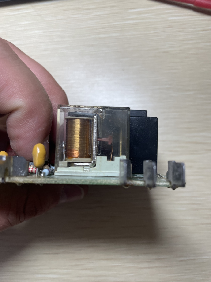

ich Versuche gerad die Daten für ein Relais zu finden, welches ich gerne
tauschen würde. Leider werde ich überhaupt nicht findig seit mehreren
Stunden.
Es handelt sich wohl um ein KACO X7 RR 23 100 L 187
Dies sind alle Zahlen und Beschriftungen, die ich finden kann.
Ich würde mich über eure Hilfe freuen.
Vielen Dank schonmal.

Zeig mal ein Bild. Ich vermute Kaco hat da einen Aufkleber bezüglich der
Platine aufgeklebt, das Relais ist noch anderweitig beschriftet. Oder es
ist eine Gerätespezifische sonderanfertigung.
Edit:Kaco RR23100 gab es. Ist ein universalrelais, gibt passende auch
von finder etc.

Mehr Daten gibt die Platine leider nicht her. Falls es hilft es handelt
sich um die Temperatursteuerung einer Zapfanlage mit zwei Sensoren. Ein
NTC Widerstand und ein Eis Sensor. Da alle Kondensatoren in Ordnung
aussehen und alle Spannungen anliegen gehe ich von dem Reals aus. Der
verbaute LM393 könnte es auch sein. Vermute ich aber nicht lasse mich
aber auch gerne eines besseren Belehren. Im Bild sieht man auch, dass
das Realais schwarz ist.
Ansonsten sehe ich auf den Seiten des Relais leider auch keine Angaben.

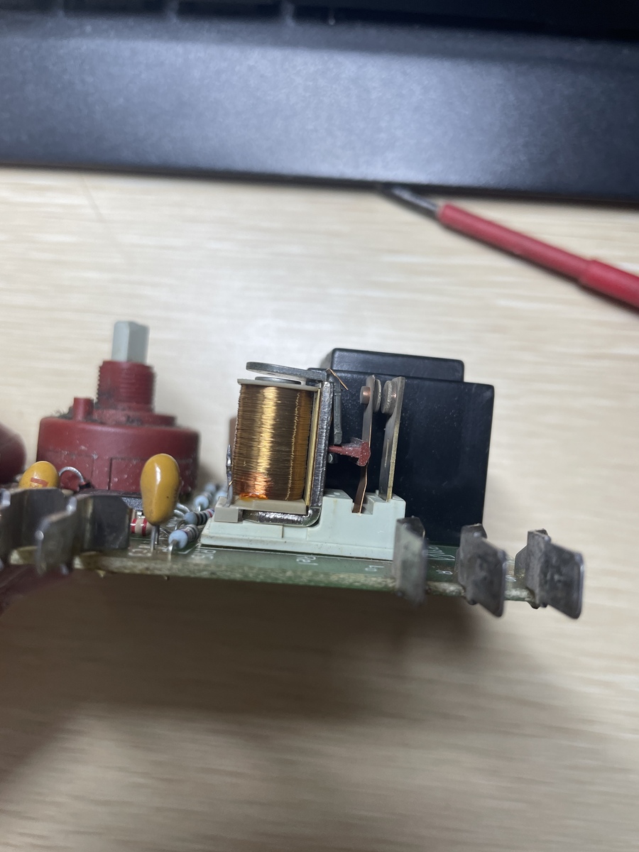

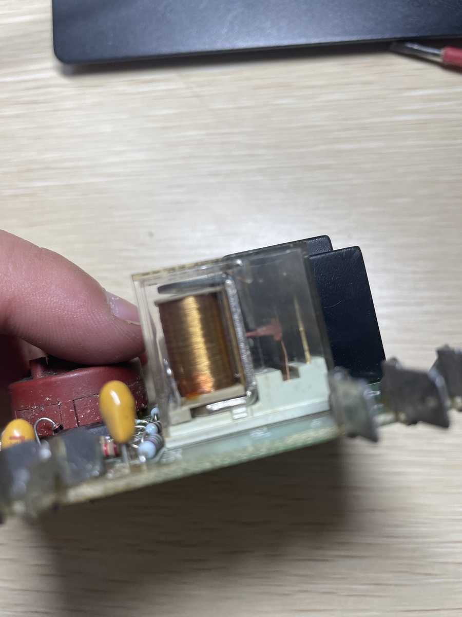

von Thimo (thimo_f99)
Kontakte sind nicht verschmolzen. Eventuell die Spule, weil da so eine
„Verfärbung“ ist. Scheint als sei der Lack der Wicklungen ab.
von H. H. (Gast)
Aber verschlissen, also besser bei Gelegenheit ersetzen.
> „Verfärbung“ ist.
Kann nicht zum Fehler "Vereisung" führen.
Ich möchte wetten, dass einer der Tantaliden einen Kurzschluss hat. Oder
aber deine Messung der Versorgungsspannungen war Mist.
