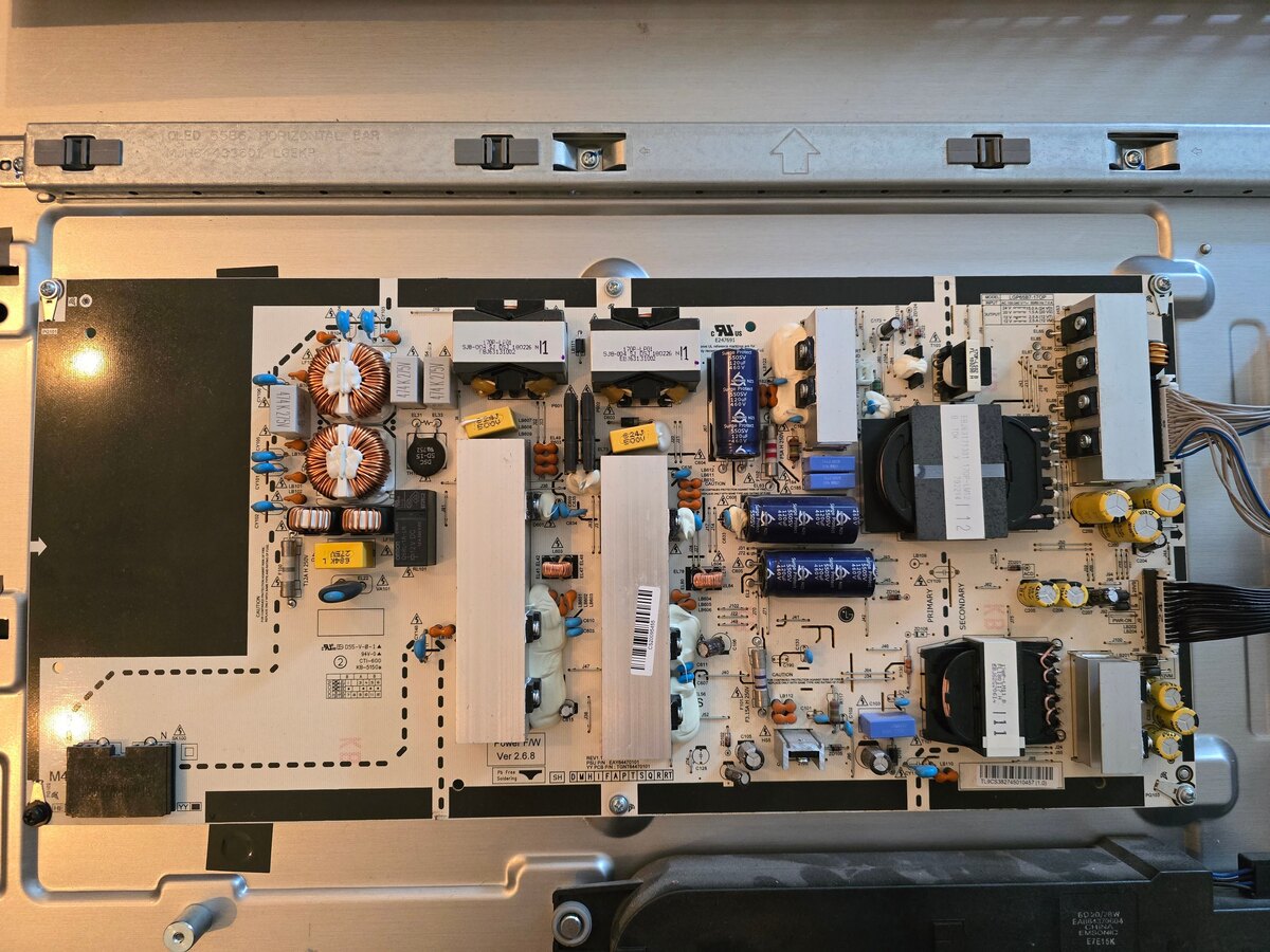

von heute auf morgen geht das Gerät nicht mehr.
Die Standby LED ist an. Wenn ich den TV starte dann klickt es kurz und
das Gerät flackert kurz, dann ist er wieder aus.
*https://www.youtube.com/shorts/7GRNX2a4f4I*
Ich habe das Gerät über Nacht vom Strom getrennt, dies brachte kein
Erfolg.
Eine Sichtung der Platine bringt leider auch keine Ursache.
Ich habe u.a. das Forum hier durchforstet und die Thematik mit den
abgenutzten gelben Carli Kondensatoren gefunden, wobei die User nie
genau meine Problematik hatten.
Ich bin selber Laie, kann zwar ganz akzeptabel Löten, aber irgendwelche
Messungen durchführen kann ich nicht. Mein Nachbar unterstützt mich so
gut es geht, er hat von diesen Dingen definitiv mehr Ahnung.
Ich habe mir die Kondensatoren einfach mal bestellt
*https://www.digikey.de/de/products/detail/w%C3%BCrth-elektronik/890324025047CS/21719702*
da es ja auch bestimmt ein paar Tage dauern wird, bis diese da sind.
Bei dem Netzteil handelt es sich übrigens um die EAY64470101
Dieses wurde im Rahmen einer Rückrufaktion seitens LG im Jahr 2020 oder
2021 mal getauscht, nur als Info.

Mach das Netzteil mal warm, mit nem Föhn.
wenn warm den TV einschalten.
Läuft der dann?
dann ist die Chance gut, dass es nur ein Problem mit Elkos ist.

von Dennis (sandblast2827)
> Läuft der dann?
einen bestimmten Elko oder alle bzw. die gesamte Platine?
Erstmal im Primärbereich, es sind oft so kleine Elkos mit 1...2µF,
die da rum spacken.
der kleine Kamerad da rechts vom rechten Kühlkörper,
links von der Sicherung z.B.
kann den Bezeichner nicht erkennen
von Gregor J. (Firma: Jasinski) (gregor_jasinski)
Dennis schrieb:
> Es bringt ja auch nichts, wenn ich mehr kaputt mache als es war.
> Deswegen versuche ich ihn (mein Nachbar) mit entsprechenden
> Informationen/Idee zu füttern und er führt es aus :)
Ja, solche Fälle kenne ich leider auch – die verbastelten Geräte sind
dann meistens nicht mehr reparabel, wenn sie am Ende in die richtige
Werkstatt kommen, weil die Bastler ratlos waren, aufgeben mussten und
nicht weiterkamen. Oft macht es keinen Sinn mehr alles erstmal wieder
rückgängig zu machen, was die Kunden da veranstaltet haben. Die
herausgelöteten und vermeintlich defekten Teile hat man dann im
Beutelchen der Werkstatt mitgegeben – was an welcher Stelle eingelötet
war, weiß man dann gar nicht mehr. Also am besten gleich Fotos von den
Stellen machen, bevor sie angetastet werden, sonst werdet Ihr später
selbst nicht wissen, wo und wie etwas eingelötet war; auch von den
eingesteckten Steckern im Originalzustand. Wiedereingelötete, gedrehte
Elkos (Plus/Minus) gab es auch mal.
PS: das Foto vom Netzteil müsste hochauflösender sein und die Unterseite
ist auch relevant – die Primär- und Sekundärseite sollte hier nach
Möglichkeit vollständig und gut zu sehen sein; die großen, dicken Elkos
könnten noch aufgeladen sein – wenn man es dreht, sollte man aufpassen,
dass man mit der Platine nicht irgendwo an eine andere Platine
drankommt; auch wenn eine Schraube beim herausdrehen unglücklich in die
Platine wieder reinfällt, könnte das zum (Total)schaden des
möglicherweise intakten Netzteils führen; ein Stromschlag, den man
bekommen kann, wenn man mit den Fingern drangeht, ist auch möglich; die
Elkos muss man dann wohldefiniert mit einem Widerstand entladen – wenn
man mit einem Kapazitätsmessgerät so einen aufgeladenen Elko überprüfen
möchte, wird das Messgerät in der Regel irreparabel beschädigt

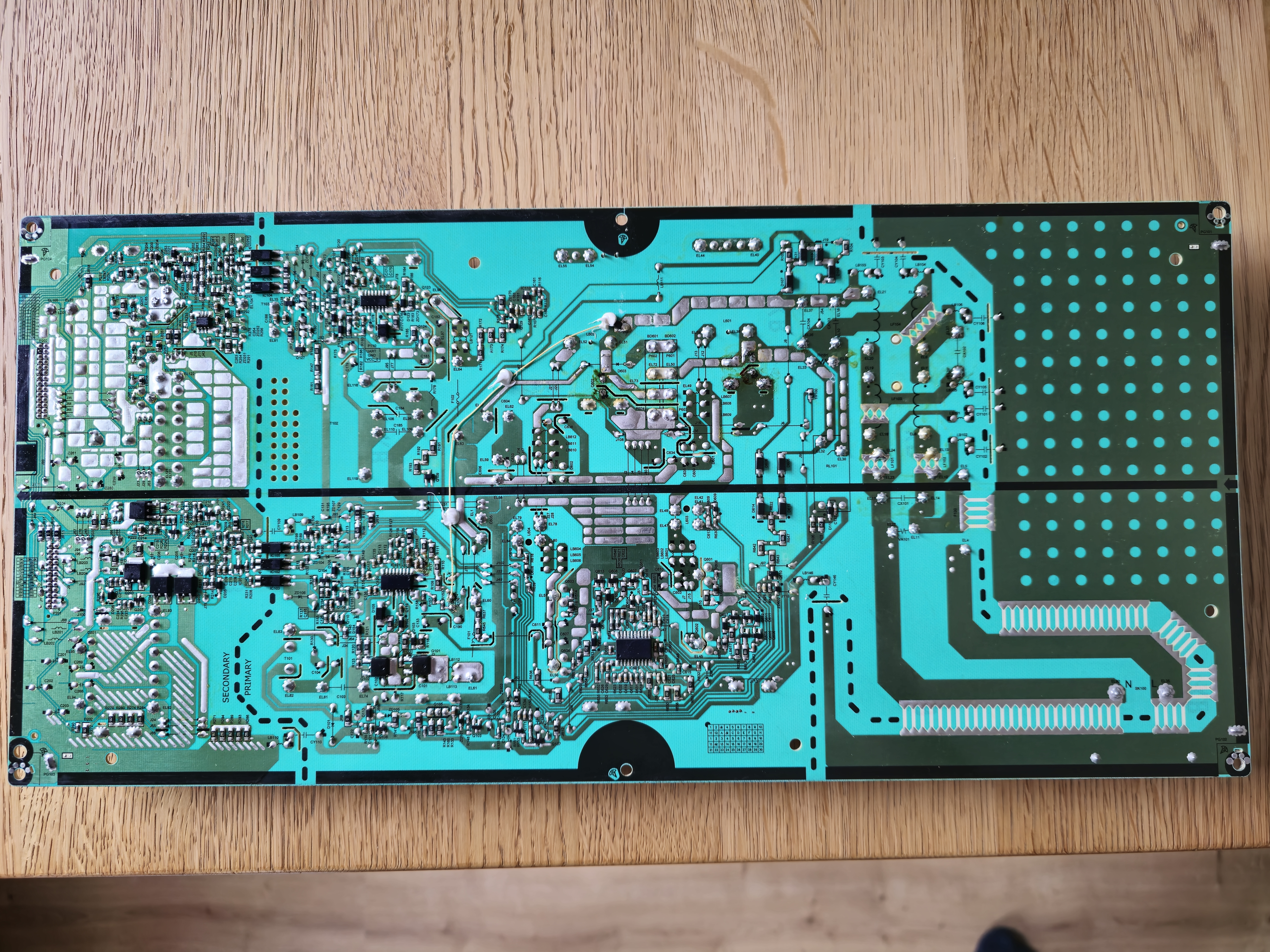

Also die Kondensatoren sind heute angekommen und wurden eingelötet.
Leider ohne Erfolg. Ich habe das Board heute zu Jörg Rehrmann
https://www.joretronik.de/seiten/reparatur.html
gesendet in der Hoffnung das er es noch hinbekommt.
Ich werde weiter berichten.
Hier die Bilder
von Frank O. (frank_o)
Bei LB607 da ist ein Beinchen nicht verlötet. Nehme mal an, dass du dort
gelötet hattest.
C602 ist auch nicht verlötet.
Dennis schrieb:
> Hier die Bilder
Wer auch immer hier versucht zu löten, hat nicht besonders viel Übung
darin und sollte es lieber bei solchen Geräten lassen – man kann vorher
an Schrottplatinen üben statt eine gute auf diese Weise zu Schrott zu
machen. Außerdem übersieht derjenige auch etwas, was nur ein geschultes
Auge sehen kann und möglicherweise etwas mit der Funktionsstörung des
Gerätes als Ursache zu tun haben könnte. Darüberhinaus sollte man bei
solchen Lötarbeiten grundsätzlich auch Leiterplattenreiniger benutzen,
um die Flussmittelreste zu beseitigen, damit man (a) anschließend etwas
sehen kann und eine gewisse Ästhetik erhaltenbleibt, wenn die nächste
Werkstatt das Gerät in die Hände bekommt und (b) sich später keine
Übergangswiderstände bilden können, wenn Staub dazukommen sollte.
