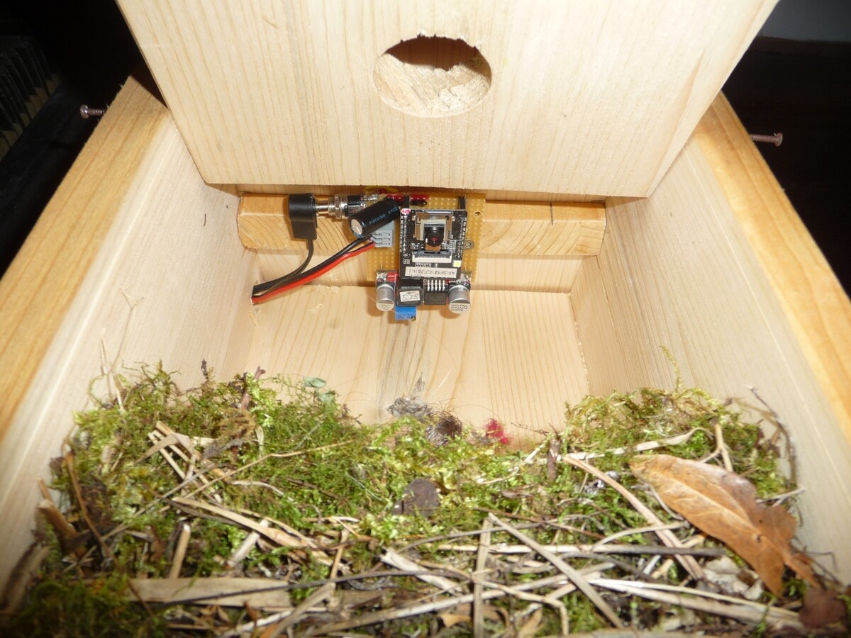

von L.S. (lagerschaden)
Ich habe eine ESP32-CAM im Nistkasten. Da >10 Meter USB-Kabel zu grosse
Verluste produzieren nutze ich ein Netzteil mit 10 Volt, die erst im
Kasten durch einen Buck-Converter auf 5,25 Volt gewandelt werden.
> grosse
Und was ist mit den Timings? Das USB Protokoll ist da sehr strikt.

Wie lagerschaden schon schrieb, ist eine großzügige Spannungseinspeisung
und ein Step-Down Spannungsregler am Ort des Geschehens die einfachere
Möglichkeit. Dann tut's fast jedes Kabel.
