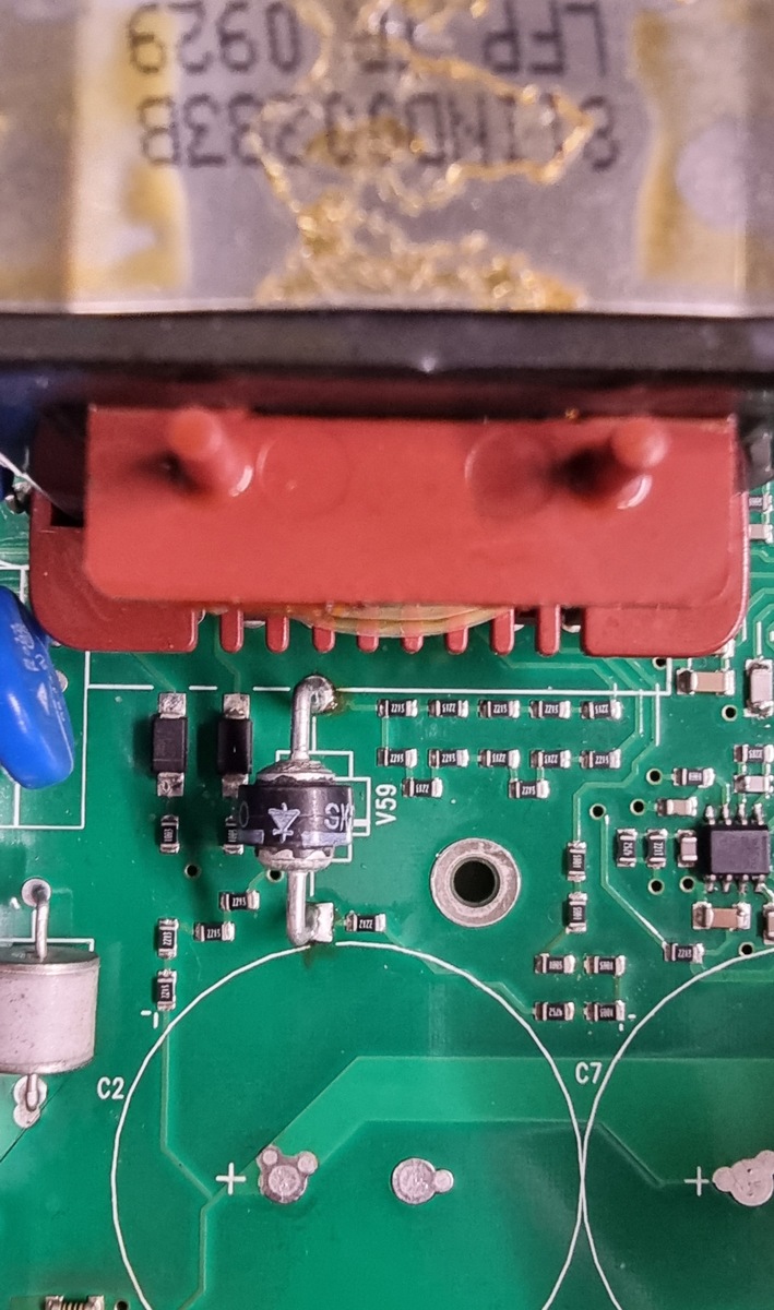

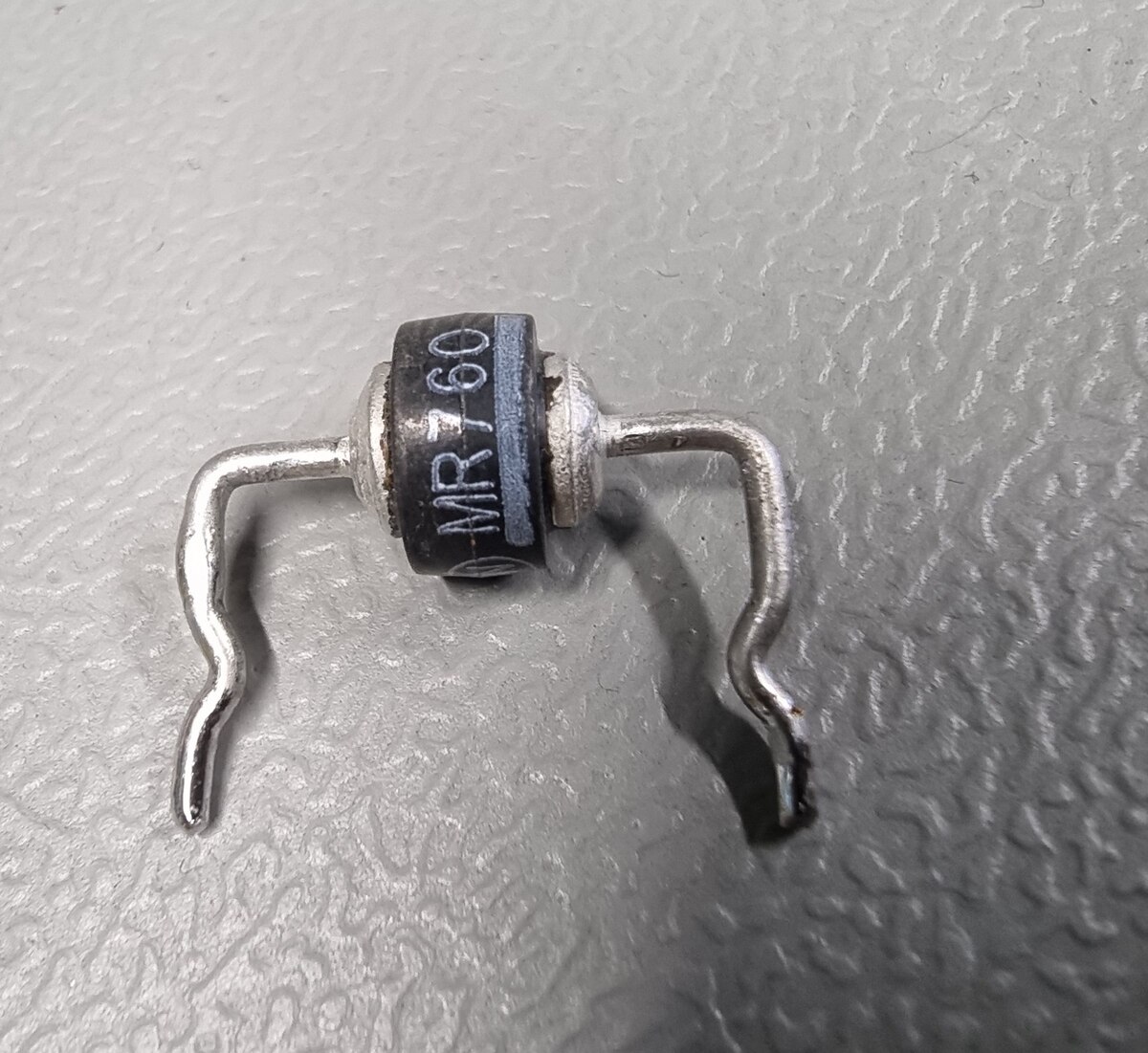

ich suche Ersatz für MR760 Diode. PFC Mosfet und die Diode ist defekt
gegangen.
Es ist ein Netzteil mit 460W max. Eingangsspannung 230V.
Bei ebay gibt's viele Fälschungen, Mouser/TME hat sowas nicht mehr.
Danke.

Rastermaß und Einbausituation zeigen.
Und zeig mal im Schaltplan wo diese lahme Gurke eingebaut ist.
von Alexander K. (alexanderk)
Schaltplan nicht vorhanden.
Ich werde morgen eins zeichnen wenn es nötig ist.
Sitz nach dem Drossel, vor den Elkos.
Rastermaß kann ich morgen sagen.
Danke.

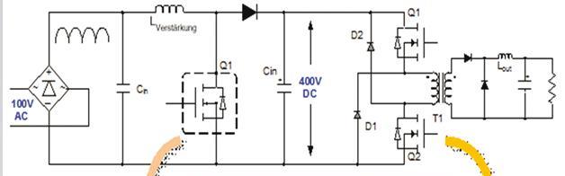

Dieser Schaltplan ist sehr ähnlich.
Die Diode zwischen Q1 und Cin.
Es gibt noch eine Diode die parallel der Drossel +Diode angeschlossen
ist, sie ist heile geblieben.
von H. H. (Gast)
Da eine so lahme Diode einzusetzen ist ungewöhnlich.

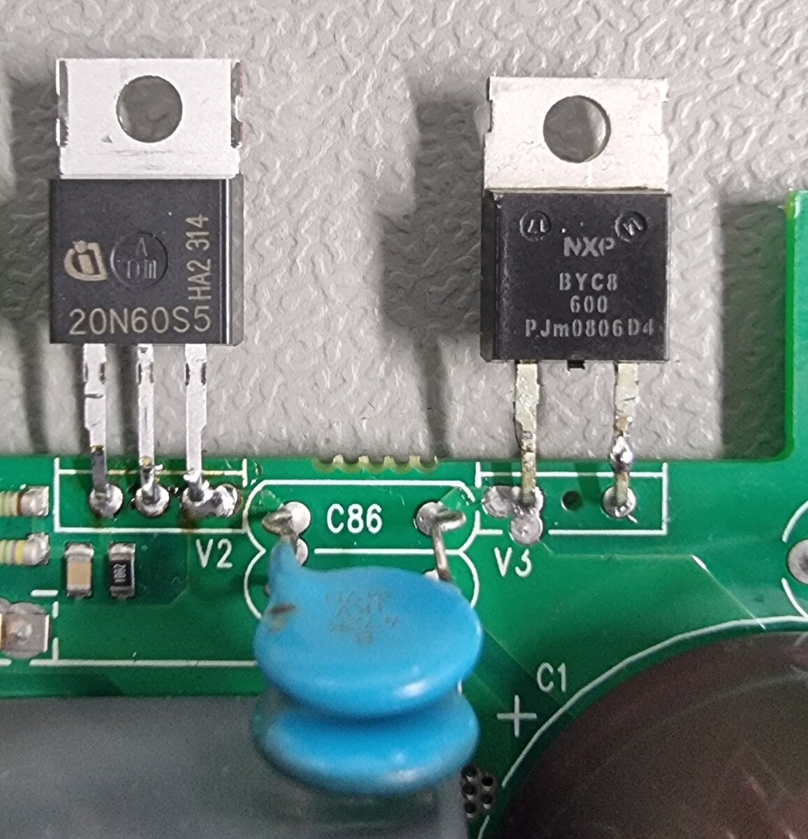

Rastermaß ist 18.5mm
Ich habe heute nochmal geschaut. Die defekte Diode sitzt parallel zu
andere Diode(BYC8 600) und Drossel.
Also Hinz hast du recht gehabt, die wäre ja sonst zu langsam dafür.

von Alfred B. (alfred_b979)
Also einfach die Plätze verwechselt. Kaputt ist hier also
die langsame (den initialen Elko-Aufladestrom an den 320VDC
Halbwellen übernehmende) "Inrush" Diode.
Ersatz z.B. hier:
https://www.reichelt.de/sg/de/gleichrichterdiode-1000-v-10-a-axial-p1000m-dio-p217391.html?search=p600&&r=1
Grad sehe ich, daß Ihr schon die P2500M auf dem Plan hattet
- die ist natürlich dank ihrer (>)500A I_fsm geeigneter.
