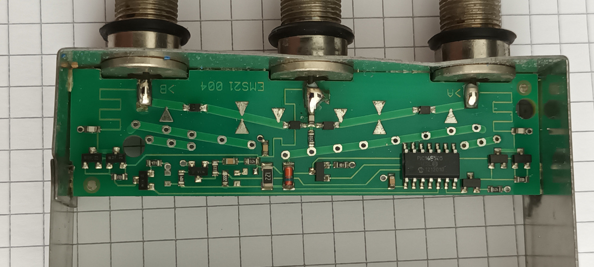

Da ein Baum ins Blickfeld meiner Satellitenantenne gewachsen war, musste
ich sie umsetzen. Dabei hat es leider den Diseqc-Umschalter, der
zwischen zwei LNBs auswählt, zerschossen. Der Grund ist unklar,
eventuell ein Kurzschluss beim Anklemmen des Satfinders. Der Schalter
war auf Eingang A blockiert, er ließ sich nicht mehr auf Satellit B
umschalten. Mit einem neuen Diseqc-Switch funktioniert wieder alles
bestens.
Aus Neugier habe ich das Teil mal aufgemacht um zu verstehen, wie es
funktioniert. Da das Ganze in einem Plastikgehäuse eingeschweißt war,
ging das nur mit Brachialgewalt (Säge). In der Mitte geht das Signal zum
Receiver, die beiden LNBs sind rechts und links angeschlossen. Die
Verbindung zwischen Eingängen und Ausgang erfolgt über zwei in Serie
geschaltete Dioden (die kleinen schwarzen SMD-Bauteile mit Aufschrift
A8), deren Kathoden zur Mitte, also zum Receiver zeigen. Im B-Zweig ist
eine Diode hochohmig, also vermutlich defekt. Die kleinen geschlängelten
Leiterbahnen (HF-Drosseln?) rechts und links führen zu zwei
parallelgeschalteten Transistoren, die vermutlich die 14/18V
Versorgungsspannung auf den ausgewählten LNB schalten. Zur Dekodierung
des Diseqc-Signals dient ein PIC16F505 Microcontroller. Dieser wird über
eine recht primitive Stabilisierungsschaltung mittels Widerstand und
Z-Diode (das kupferfarbene Ding im Minimelf-Gehäuse unten in der Mitte.
Soweit, so klar.
Was ich nicht verstehe: Wozu dienen die Dioden im HF-Zweig? Schalten die
das Signal, wenn ja wie?
von Hmmm (hmmm)
Fritz G. schrieb:
> Wozu dienen die Dioden im HF-Zweig? Schalten die das Signal, wenn ja
> wie?
Ja, die werden mit DC leitend gemacht, lassen dann aber auch HF durch.
Die Dinger nennen sich PIN Dioden - eine übliche Technik, um HF
kontaktlos zu schalten. Wird in Tunern auch oft gemacht, um zwischen
verschiedenen Empfangszweigen (z.B. VHF und UHF) umzuschalten.
Werden sie mit DC in Durchlassrichtung vorgespannt, lassen sie auch die
HF durch. Umgekehrt sperren sie auch die HF, wenn sie in Sperrichtung
vorgespannt sind bzw. stromlos sind.

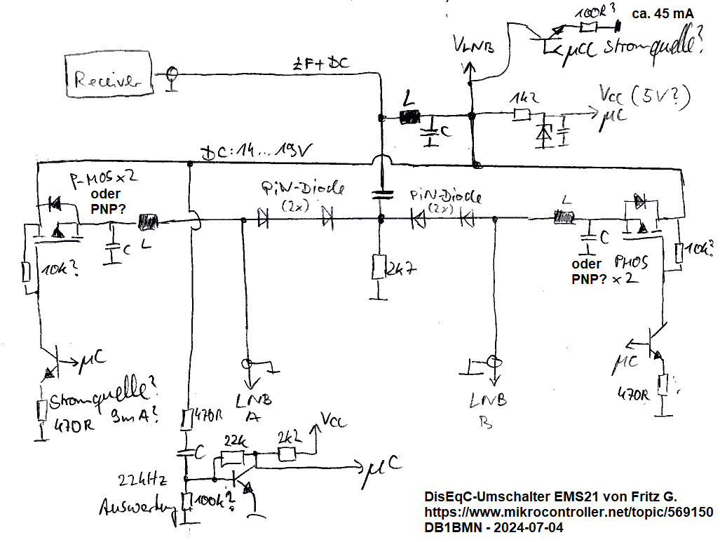

von Marek N. (db1bmn)
Interessante Schaltung!
Ich habe mal versucht, sie aufzuzeichnen.
Ja, die Dioden sind so genannte PiN-Dioden:
http://www.elektronik-kompendium.de/public/schaerer/diodsw.htm
Wenn man mit genügend DC-Strom die Diode aufsteuert, kann man auch eine
überlagerte HF durchschalten.
Die parallelgeschalteten Transistoren für die beiden LNBs könnten
p-MOSFETs sein. Die Stromquelle in der Ansteuerung lässt mich im
Nachhinein doch eher PNPs vermuten.
Unklar ist mir die Funktion des "mittleren" Transistors. Schaut auch aus
wie eine Stromquelle, die den Receiver mit ca. 45 mA belastet. Aber
wozu?
Kondenswasserschutz? Rückkanal durch Lastmodulation?
Erst dachte ich, damit wird der Bias-Strom für die Pin-Dioden erzeugt,
aber dafür wäre der 2k7-Widerstand viel zu hoch und der Kollektor müsste
an Masse angeschlossen sein und nicht an die Receiver-Spannung.
Wer kanns aufklären?
Im Nachhinein erscheinen mir die Printspulen sehr dünn. Bei LNBs kenne
ich das so, aber da hat man eh kein Platz und wenn ein LNB einen
Kurzschluss macht, dann muss es eh ausgetauscht werden. Aber bei einem
Switch muss man immer damit rechnen, dass ein Kabel eingequetscht wird
oder es einen Kurzschluss zwischen Schirm und Innenleiter geben kann.

von Dergute W. (derguteweka)
Moin,
Potentiell gibts bei Diseqc die Moeglichkeit eines Rueckkanals. Aber
auch, wenn der nicht genutzt wird, ists fuer den Vorwaertskanal
guenstig, wenn da auch ein bisschen Strom fliesst. Das stellt
wahrscheinlich sicher, dass der Signalpegel eingehalten wird.

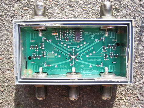

Der Hersteller gibt sich alle Mühe seinen Namen zu verbergen. Hier habe
ich einen EMS41 gefunden, der dieselben dreieckigen Kondensatoren
benutzt. Die aufgedruckter Webadresse hilft wenig weiter.

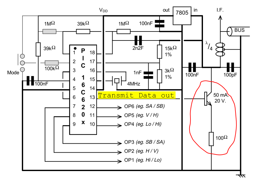

Mir will immer noch nicht die funktion des mittleren Transistors als
Stromquelle nicht einleuchten.
Zumal im 4-Port-Schalter sowas auch vorhanden scheint, aber der
Emitter-Widerstand ist nicht bestückt?
Moin,
Bei Eutelsats gab/gibts? einen Packen Diseqc-Specs und Applic_info*pdf
mit Beispielschaltungen zum download. Das sieht mir tatsaechlich stark
nach Rueckkanal aus.
Gruss
WK
Ja, in der Tat!
Bei Wikipedia [1] finden wir einen Link auf das Zip-File mit der Doku
[2].
Darin gibt es das Dokument applic_info_PIC_microcontroller.pdf, wo auf
Page 4 (Pdf-Seite 7) eine Beipsielschaltung mit solch einer
Stromquelle als "Transmit Data out" abgebildet ist.
Im Dokument applic_info_LNB_switchers.pdf finden wir auf Page 8
(Pdf-Seite 11) folgende Passage:
>  few  additional  components  needed  for  the  slave accessory to transmit
> a reply to the master Receiver/IRD. The reply can be a simple
> acknowledgement that a command has been received
> the Slave can produce a typical 650 mV peak-peak carrier tone simply by
> switching an additional current drain of approximately 45 mA across the
> bus.
Als tatsächlich ein Rückkanal durch Lastmodulation. Faszinierend!
Christoph db1uq K. schrieb:
> EMS41
@Christoph: Wäre es möglich, das Bild in einer höheren Auflösung zu
teilen?
Nur der Vollständigkeit halber.

Das habe ich nur über einen Link von duckduckgo gefunden, der es von
Bing hatte, in dieser Auflösung 474*355 Pixel:
https://tse1.mm.bing.net/th?id=OIP.Sg7lGPoEQ5UzMPn6Nqm1uAEsDh&pid=Api
Google Lens findet die Bildquelle nicht, das liegt vielleicht nur noch
im Cache von Bing.
Der Webauftritt der Firma skytronics macht den Eindruck, als ob der Chef
persönlich den HTML-Code zusammengefrickelt hätte. Auf der Platine steht
übrigens nicht .gmbh sondern .de.
skytronics.de gab es im Webarchiv von 2001 bis 2005, wobei der neuste
Link zu einem Malermeister Prager führt. Die gmbh fängt erst 2017 an.
