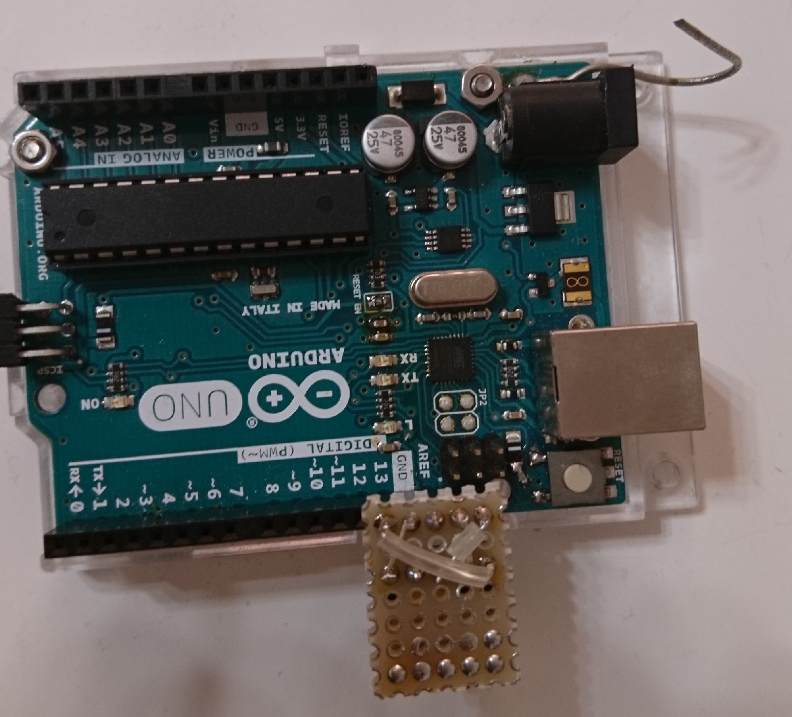

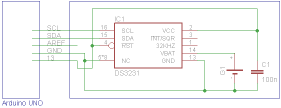

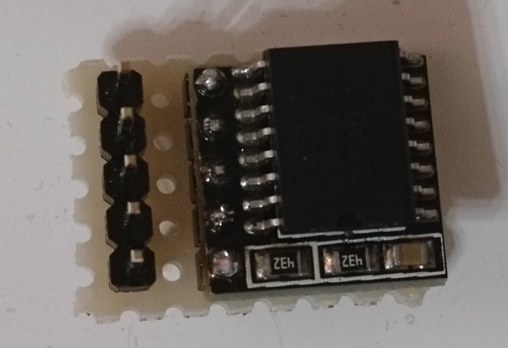

von Falk B. (falk)
Frank O. schrieb:
> Das liest man ganz oft, wenn man nach diesem Thema sucht. Leider liest
> man keine anderen Lösungen, als die, die ich schon ausprobiert habe.
Siehe Anhang. Es ist das Modul hier, es hängt direkt am Arduino Uno.
https://www.reichelt.de/raspberry-pi-real-time-clock-modul-rtc-ds3231-rpi-rtc-clock-p224214.html?&trstct=pol_0&nbc=1
Und läuft schon seit ein paar Monaten nur mit Pufferbatterie immer noch
VERDAMMT genau!
Wo ist denn da die Pufferbatterie?
Pin 13 Als Spannung für die Uhr zu nehmen, ist auch nicht schlecht. :-)

von Falk B. (falk)
Unter der Platine, zwischen Lochraster und Träger, sieht man nicht auf
dem Bild.

https://www.christians-shop.de/DS3231SN-Hochpraezises-Echtzeit-Modul-Real-Time-Clock-mit-I2C-Bus?gad_source=1&gclid=Cj0KCQjws560BhCuARIsAHMqE0HBOvUEKphaVc93jLiMUM77uEhszkkm6HrsX6MM87OL6bWqGCd7ciYaAkeMEALw_wcB
Die sind jetzt angekommen.
Tatsächlich ist eins dabei, dass ein M hinten dran stehen hat.
Werde ich reklamieren.
Aber noch etwas zur laufenden Uhr. Ich hatte sie jetzt ein paar Tage nur
über Batterie laufen und dann den Arduino angeschlossen.
Zunächst stimmte die Uhrzeit noch, aber irgendwann war es dann wieder
das Jahr 2000.
Also sind diese Module nicht sehr zuverlässig. Auch wenn es zunächst ein
Programmfehler war, sind die vorher festgestellten Unzuverlässigkeiten
doch nicht nur auf mich zurückzuführen.

von Philipp K. (philipp_k59)
Wenn es ein normaler Ds3231 ist, muss das funktionieren.
Ich habe zig Platinen (mit EEprom) und auch einfach nur das IC (10 Stck.
für 3€ bei Ali)  benutzt und noch nie Probleme gehabt, ja sogar
abweichungen bei Zimmertemperatur unter 10 Sekunden im Jahr. (Varta
Industrie Knopfzellen)
Welche Library wird benutzt, auch mal einfach eine DS3231 Library
Standard ausprobiert, ohne eigenen Code?
von Frank O. (frank_o)
Die RTClib von Arduino.
Werde jetzt erstmal messen.
Warum das dann mit ein paar anderen Uhren geklappt hat, können im
Datenblatt zum DS3231M stehen. Die reden da von einem Prellen beim
Anschluss an den Strom.
