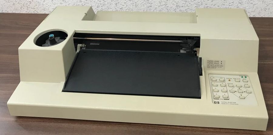

Tausche HP 7475A (Bild aus dem Netz) incl Unterlagen und Stiften (einige schreiben noch) gegen 3 Kisten Mönchshof Landbier AUSSCHLIESSLICH Abholung in 49134 Wallenhorst. Genaue Adresse per PN

So ein Stiftplotter hat aber auch einen ganz eigenen Reiz. Ich hab mal einen alten HP Flachbettplotter wiederinbetriebgenommen und an meinen Network analyzer angeklemmt. Ist schon putzig wenn einem dann automatisch die bunten Stifte das Smithdiagramm samt Messwerten hinmalen. Also auch was für Messgerätesammler. Wenn ich nicht schon versorgt wäre - wär mir sowas zwei Kisten Bier wert.
Tipp: Bei den alten HP Geräten immer und sofort die Rifa X/Y Kondensatoren tauschen, sind teils auch nach dem Netzteil auf Platinen verbaut und sorgen für stinkenden Rauch bzw. Funktionsprobleme.

Wenn man oben am Karussell-Loch rechts hinten die Verbindung auf der rechten Seite durchsägt, kann man auch höhere Stifte und Faber Castell technische Zeichen Tusche Stifte einsetzen. Bei mir habe ich übrigens auch einen UV Laser Kopf Stift angefertigt, um fotobeschichtete LP damit belichten zu können.
Diese "Verbesserung" erhöht die Flexibilität des Teils ausserordentlich.

hallo Gerhard, was sind das für Stifte die du da meinst ? Es wird zunehmend schwieriger für den hp passende Plotterpens zu kaufen. Meiner hat diesen Durchgang für hohe Stifte schon gehabt als ich ihn bekommen habe. Ebenso hat der Vorbesitzer einen Regler eingebaut mit dem man den Pressdruck vom Stift verändern kann. Vermutlich wurde der als Schneideplotter betrieben. Auch die kleinen Andruckrollen mit denen er das Papier führt sind so ne Sache. Ich brauch das jedenfalls :-)
Staedler Lumocolor permanent.
Mit dem Schlitz im Deckel stört die größere Länge nicht. Um in den Revolver zu passen braucht der Stift noch einen Adapter. Den macht man sich selber aus alten Originalstiften, es gibt sie mittlerweile aber auch fertig zu kaufen.
#7701039
Meine Kollegen hatten Dir es schon gerade erklärt. Weil man jetzt irgendwelche längere Stifte einsetzen kann.
Ich tat das damals um technische Zeichenstifte für LP layouts verwenden zu können. Da waren die HP Stifte nicht deckend noch scharf genug.

Ich hatte so ein Ding auch mal vor Jahrtausenden, äh 19xx halt. Damals gabs noch Adapterringe in die man Tuschefüller einschrauben konnte. Wenns solche Spezialsachen heute noch zu kaufen gibt, dann könnte man sich ja die Ringe selber machen, wenn man ne Drehbank hat. Ich bezweifle jedenfalls, dass es sowas heute noch zu kaufen gibt. Vermutlich werden schon die normalen Plotterstifte nur mehr schwer zu kriegen sein.
