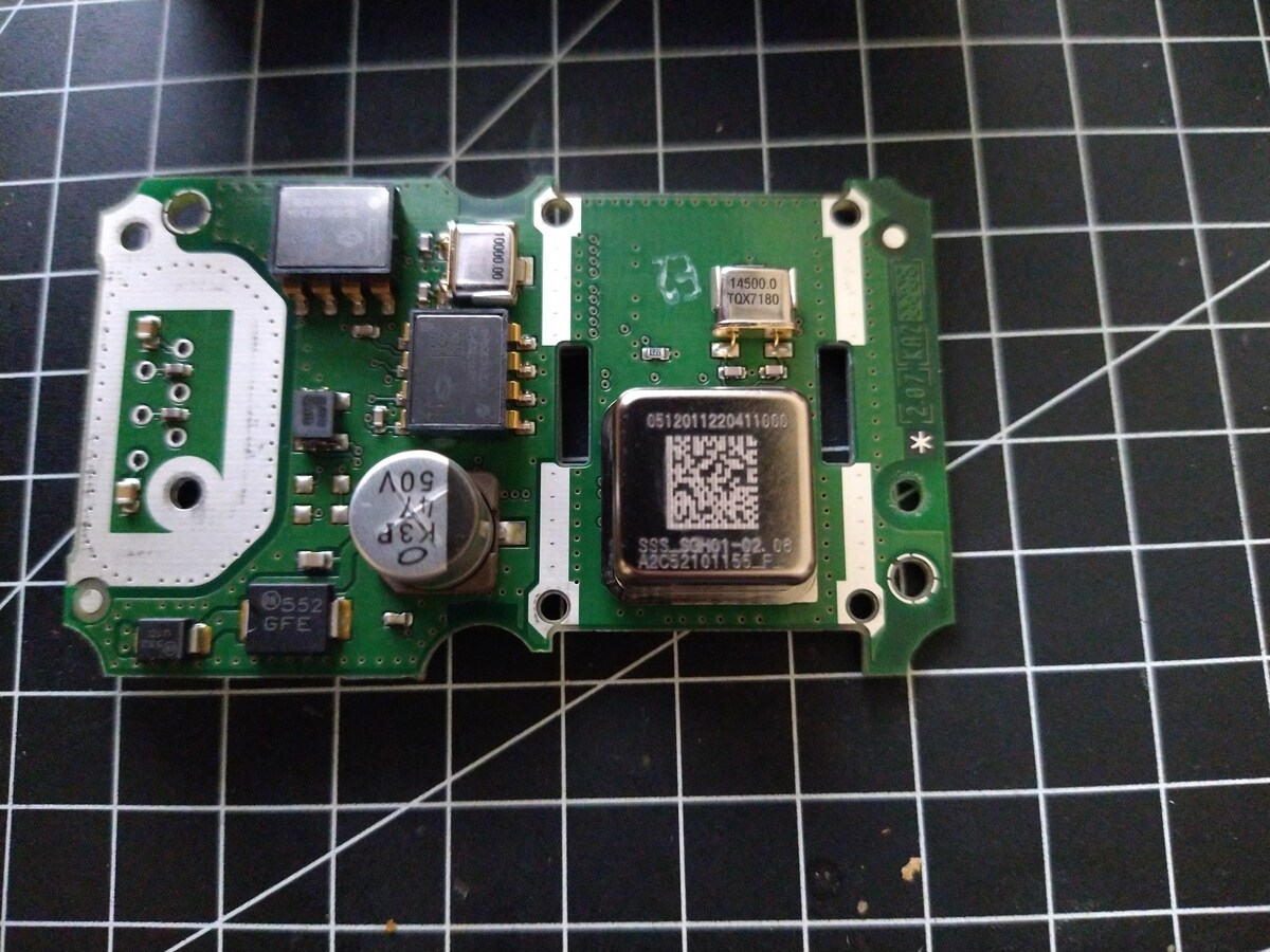

Ich habe hier den Gierratensensor des ESP meines Autos auf dem Tisch. Das ABS Steuergerät ist der Meinung, der sei defekt. Ich kann das mangels Protokoll etc so nicht überprüfen und nehme das erst mal so hin. Ersatz ist eingebaut. Die Meckereien des Autos verstummt.

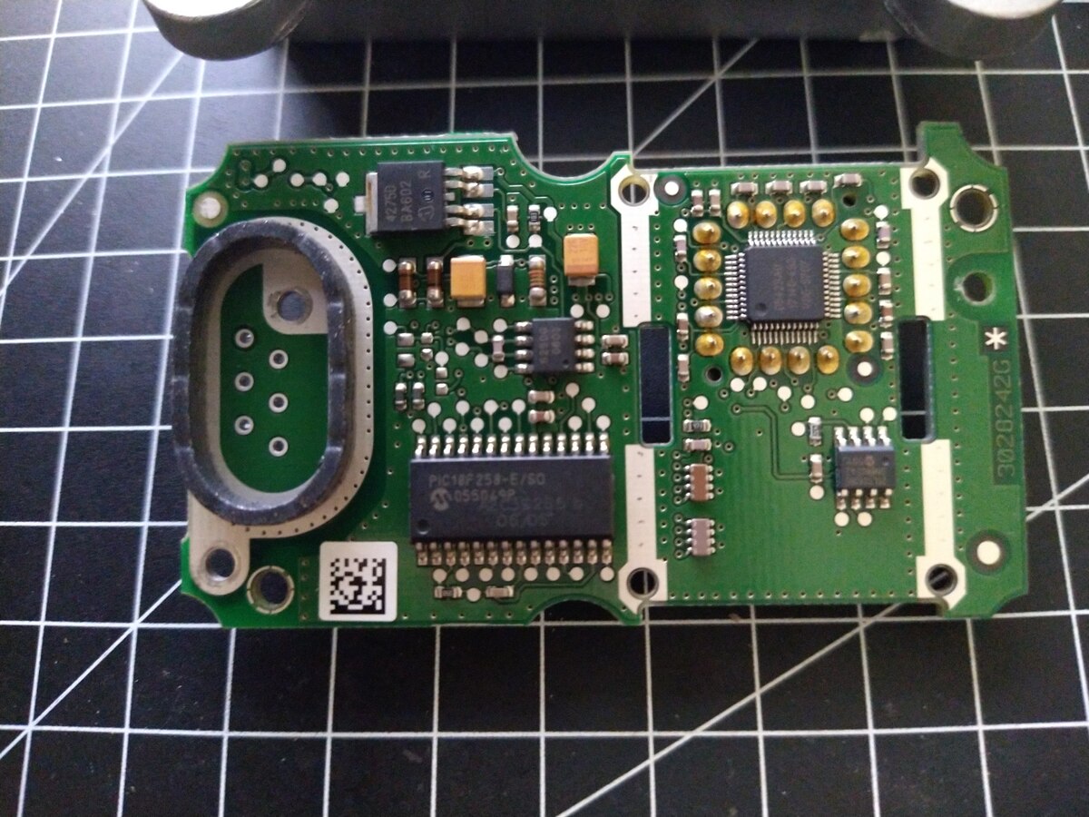

Ich sehe auf die Schnelle erst mal einen MuC für Kommunikation und Co, die zwei Sensoren der ACS610-Serie, in einer (auf den Bildern entfernten) Blechdose einen kundenspezifischen ASIC, ein PROM und noch eine kungenspezifisches Blechbauteil. Vermutlich was Hybrides.
Verbrochen hat das Teil nach den Spritzmarken im Druckgussgehäude wohl Siemens/VDO um 2004, produziert dann von TRW. Neu natürlich nicht mehr zu bekommen, Ersatzbaugruppen natürlich auch nicht. Nur noch gebraucht unbekanntem Zustandes, weil die Schrottis natürlich die Karren nicht auslesen können.
Hat jemand eine grobe Vorstellung, was an solchen Dingern eigentlich kaputt geht? Driftet da was aus Kalibrierdaten ider so?

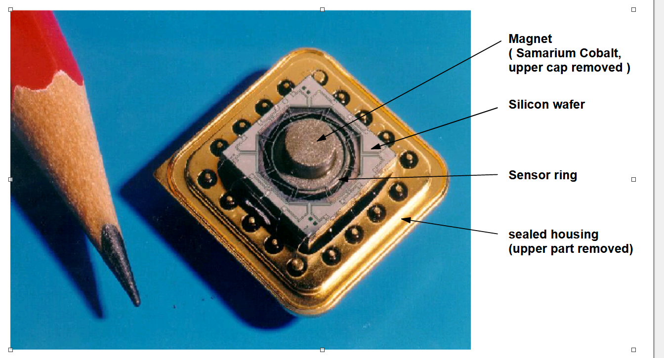

Das Bild im Anhang zeigt das Innenleben des Gierraten-Sensorelementes. Dann brauchst Du Deins nicht kaputtmachen. Wobei Richard K sicherlich bessere Bilder hinkriegt. Der dünne Ring um den Magneten vibriert in einer Achse, und durch die Corioliskraft sind bei Drehung Teile der Schwingung in der anderen Achse 90° dazu zu finden.
Die VTI Beschleunigungssensoren sind Cantilever. Da sind drei passend geätzte Chips gestapelt, und der mittlere hat ein Ärmchen, was sich bei Beschleunigung verbiegt. Die Position gegenüber den beiden äußeren Halbschalen wird dann durch Kapazitätsmessung detektiert.
Würde man alles heute anders machen, aber 2001 war mit MEMS noch nicht allzuviel los.

Fehlerursachentechnisch würde ich die beiden Quarze checken und den SPeicherinhalt im 24c0X prüfen, ggf mit vergleichsgerät abgleichen. Quarze und Speicherzellen sind bei Automobil-Vibrationen und Temperaturen hier die verdächtigsten bauelemente. Wobei auch die Sensoren Elektromechanisch arbeiten und daher ggf. mechanisch ermüden könnten. Drift durch chemische umwelteinflüsse ist in den hermetischen Metallgehäusen so gut wie ausgeschlossen, bleibt Temperatur und Vibration.

Mal ne Frage an Hinz: Der Spannungsregler von TI auf dem Sensor wäre meinem Verständnis des Markings nach ein TPS8A602 (oder TPSBA602). So was in der Art gibt es aber bei TI nicht. Was am nächsten ran käme wäre ein TPS7A6x.
Hintergrund: Ich wollte mal abklopfen, ab welcher (Unter-)Spannung der die Arbeit einstellen darf.

Von dem Steuergerät gibt es einige Varianten, eine davon ist auf dem Bild, die bekommt man teilweise günstig (um die EUR 20).
Bei dieser wird alle 10 ms eine CAN Message (ID 0x319, Länge 8, 500 kbit/s) verschickt, darin enthalten sind u.a. Status Flags, die Beschleunigung (12 Bit) sowie die Gierrate (12 Bit).
Der 1 KByte grosse SPI EEPROM ist mit dem VDO ASIC verbunden, die Anbindung des VDO ASIC an den PIC18F258 erfolgt ebenfalls per SPI. Nur die beiden Murata SCA610 Sensoren werden per ADC vom PIC ausgewertet.
Unter der Voraussetzung dass sich der VDO ASIC und der Gierratensensor in allen Varianten identisch verhält wird eventuell die jeweilige Variante nur durch die Firmware des PIC18F258 festgelegt. Die Firmware des PIC und dessen EEPROM läßt sich auslesen.
