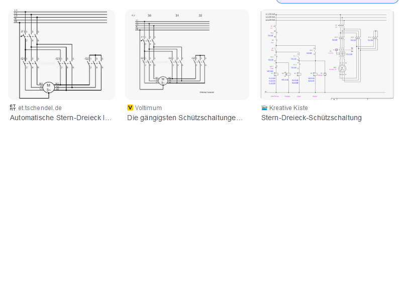

Moin zusammen,
ich soll aktuell einen Schaltschrank für eine Exzenterpresse
(Metallverarbeitung) fertig bauen, welcher von der vorherigen Firme zwar
augenscheinlich fertiggestellt wurde, jedoch ohne Unterlagen und ohne
diesen anzuschließen. Die Gründe dafür variieren je nachdem welche Seite
man fragt :-)
Aber egal.

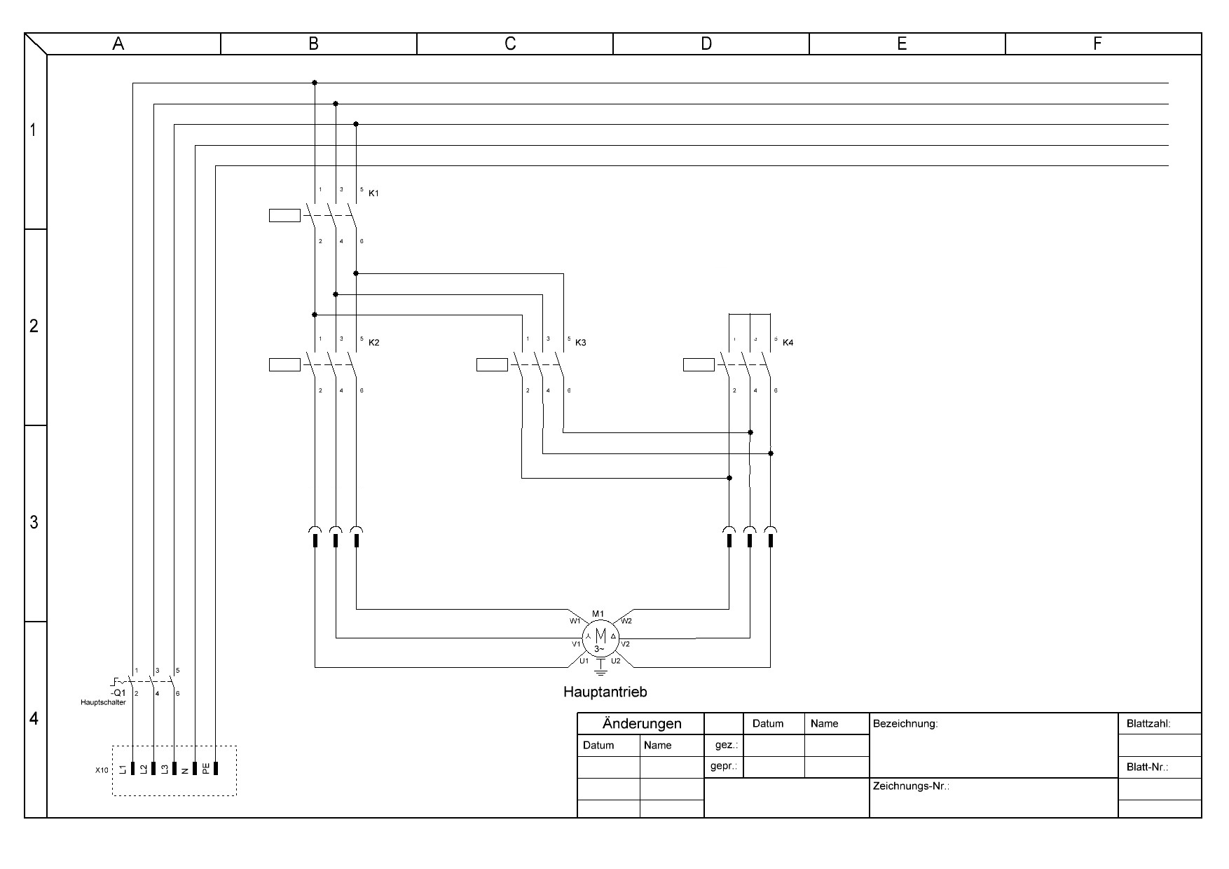

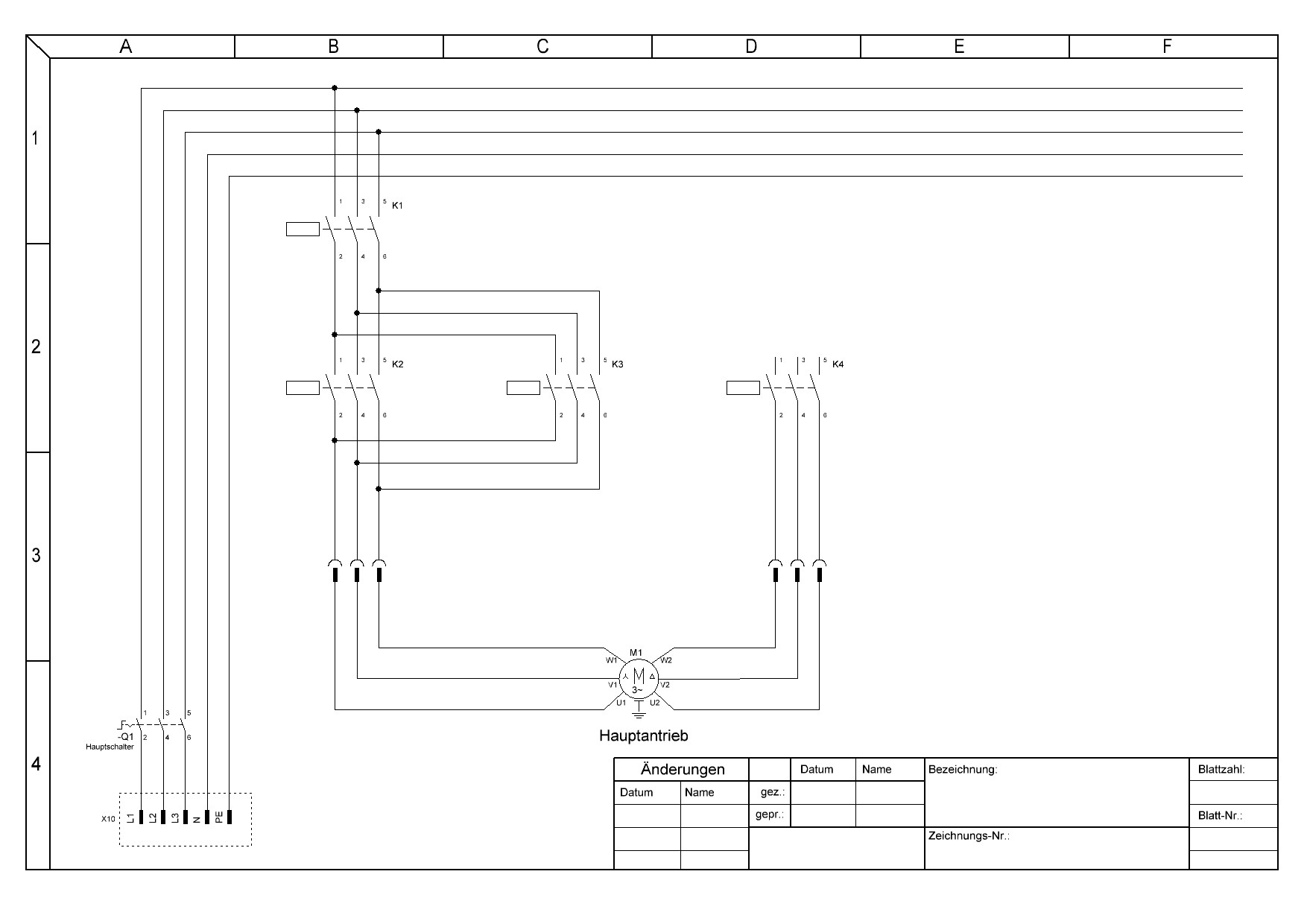

Ich versuche gerade die Verdrahtung nachzuvollziehen und habe mir jetzt
seit Stunden den Kopf zermartert wie folgender Sachverhalt zustande kam:
Der Hauptantrieb (Drehstrommotor) wird folgendermaßen angesteuert
(L1/L2/L3):
Anschluss -> Sicherung -> Motorschutzschalter -> Schütz K1 -> Schütz
K2&K3 Parallel (Hauptkontakte L1/L2/L3 über Twin-Aderendhülsen
kombiniert, Schalteingänge jeweils einzeln in die SPS, Rückführkreis in
Reihe)-> Hauptantrieb.
Erhöhung der Stromstärke macht keinen Sinn, da davor ja ein baugleiches
einzelnes Schütz (NotAus) sitzt. Ich vermute irgendwas
sicherheitsrelevantes , da es eigentlich keinen Grund gibt die Schütze
einzeln zu schalten (oder fällt hier jemanden einer ein?). Die SPS ist
noch nicht programmiert, man kann es also auch nicht aus dem Programm
rauslesen...
Aus Jux wird das da nicht drinnen stecken und die Firma wirkt eigentlich
zu kompetent. Deshalb vermute ich den Fehler bei mir :-)

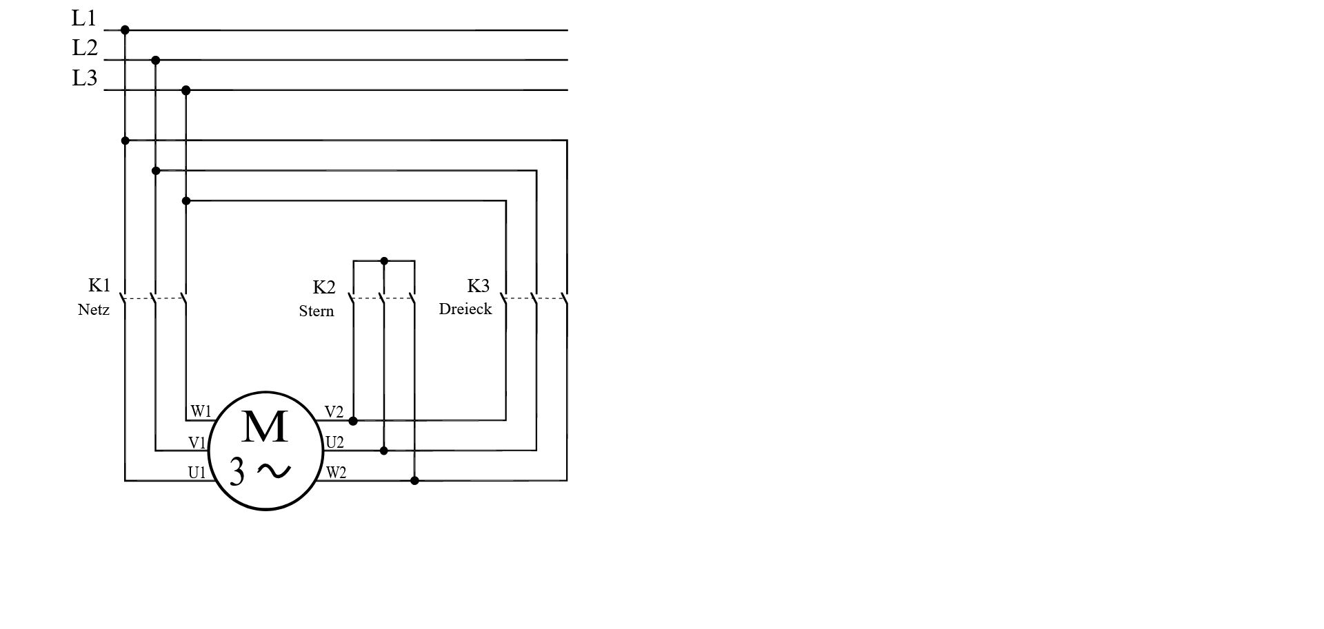

von Ben (artm)
Ricardo M. schrieb:
> …, da es eigentlich keinen Grund   gibt die Schütze
Drehrichtung vllt?!.. (stern-dreieck, oder oder ^^)
Nein, leider nicht. Weder Wendeschaltung, noch Stern-Dreieck. Einfach
stumpf parallel geschaltet ohne Abzweigung oder Ähnliches...

Eine Schaltskizze wäre nützlich. Schütze einfach parallel? Da kann nur
die Ansteuerung das Geheimnis lösen? Meine vage Vermutung wäre vorher
auch Stern/Dreieck/Drehrichtung und Pause gewesen.
von Armin X. (werweiswas)
Schütz K1 = Steuerspannung/Last ein
Schütz K2 & K3, Ich hätte jetzt eher eine Serienschaltung der Kontakte
erwartet und zusätzlich über Hilfskontakte eine Überwachung ob VOR dem
Start BEIDE abgefallen waren..

Wenn es um Sicherheit gehen sollte, dann müssen die Schütze in Reihe
sein und eine EDM (Rückführkreis) verbaut haben, abhängig vom benötigten
SIL Level.

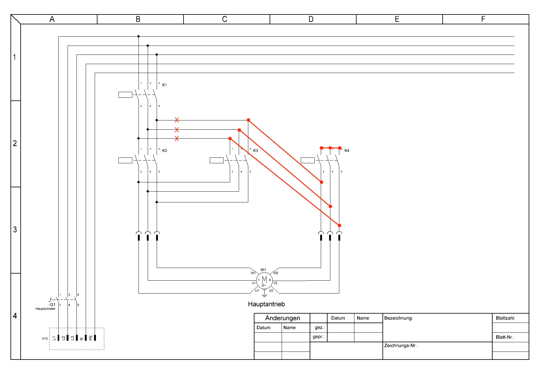

Hier auf jeden Fall mal eine Schnelle Skizze vom Anschluss und ein Bild
PS: K4 kann man aktuell noch ignorieren. Anscheinend wird der Motor
tatsächlich ohne Stern/Dreieck angelassen

Also wenn das eine analoge Schützschaltung wäre, würde das eventuell
noch Sinn machen, da die Anlage so über zwei verschiedene Instanzen
gestartet werden kann. Da aber eine SPS das Ganze steuert, ist es ja
herzlich egal ob jetzt ein oder zwei Ausgänge wann wie wo geschalten
werden. Da wird B dann quasi zu einem Dont Care :-)
Kann natürlich sein dass die den alten Schaltplan der Presse einfach
übernommen haben und da war genau so eine analoge Schützschaltung
vorhanden. Retrofit liegt nicht jedem.
Auch wenn die Chance klein ist, kann es natürlich trotzdem sein dass
hier Stuss gebaut wurde bzw. ein Azubi sich nicht an den
Verdrahtungsplan gehalten hat und das eigentlich eine
Wendeschützschaltung sein soll. Aber eine Exzenterpresse läuft
normalerweise auch nur in eine Richtung. Grrrrr.
von Funkenschlosser K. (goalgetter)
Wenn deine Skizze wirklich so stimmen sollte, frage ich mich was das für
ein Mist, entschuldige bitte meinen Ausdruck, sein soll. 2 unabhängige
Schaltglieder in Reihe zum Sicheren Abschalten verstehe ich.
Vllt sollte das eine YD-Wende-Schütz werden? Dann verstehe ich den
riesigen Schützverhau nicht. Kann auch sein der Entwickler einen Fetisch
hat und gerne Schütze verschwendet…. Dazu am besten die Fragen die die
sich das ausgedacht haben

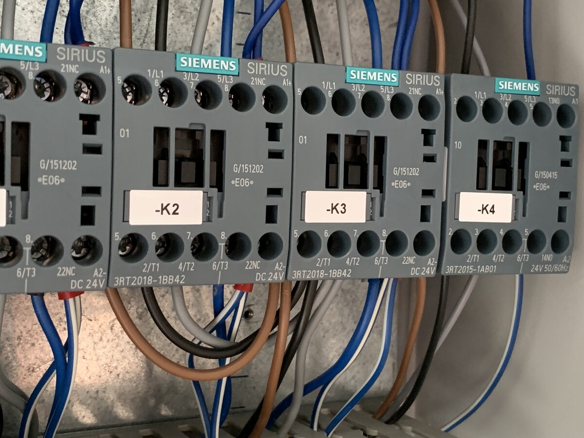

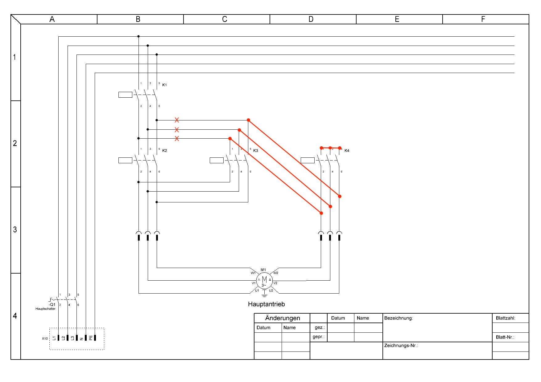

von Peter D. (peda)
Im Bild ist nur zu erkennen, daß die Einspeisung (unten) von K2, K3
parallel ist, die Abgänge (oben) führen getrennt weg.
von Ricardo M. (ricardodidneineleven)
Ja korrekt, die beiden Abgänge oben treffen sich an den "unteren
Kontakten" von K1 wieder. Ich hatte mich auch gefragt warum das
unterschiedlich verdrahtet wurde.

Wäre auch sinnvoll um die Entwicklungskosten günstig zu halten. Die
Pressen sind ja alle anderes und keiner macht sich den Aufwand den alten
analogen Schaltschrank zu verstehen bzw. nachzuvollziehen. Da ist es
wahrscheinlich einfacher/günstiger ein paar Bauteile mehr einzubauen und
dann eine Standardlösung für viele Anwendungen zu haben. Denn die
Schützanzahl ist Standard für so eine Maschine mit
Stern/Dreieck-Schaltung. K1-K3 Hauptantrieb, K4 steuert noch die
Schmiermittelpumpe.
Martin schrieb:
> Was steht denn in der Risikobeurteilung drin?
Risikobeurteilung in mittelständischen Metallbuden.. Du bist lustig :D
Gibts nicht. Die werde ich dann noch machen wenn ich den Schaltschrank
umbaue. Aber im Prinzip sollte alles vorhanden sein um SIL 2 zu
erreichen

Wenn schon 6 Adern aus dem Klemmbrett rausgeführt sind und ein
Sternpunktschütz vorhanden ist, dann ist das definitiv für Y/D Anlauf
gedacht und K2 geht (oder sollte gehen, verdrahtungsfehler) auf U2 V2 W2
Schau nochmal nach, ob deine Skizze stimmt oder zieh einmal alle
leitungen aus dem Kammkanal, so dass man sie nachverfolgen kann.
Welche leistung hat der Antrieb, welchen anschlusswert die Maschine?
von Dietrich L. (dietrichl)
Wie ist eigentlich die Ansteuerung der Schütze mit der SPS verbunden?
Vielleicht kann man daraus noch etwas schließen.
Da ja die SPS-Software noch nicht fertig ist und keine elektrische
Verriegelung gegen das gleichzeitige Ansteuern von -K2 und -K3 vorhanden
ist,  ist der Schaltschrank ggf. so verdrahtet, dass während der
SPS-Softwareentwicklung kein Feuerwerk entstehen kann Und sobald die
Software so weit ist, kann das eines der Schütze für die
Drehrichtungsänderung mit geringem Aufwand umverdrahtet werden.
von Jörg K. (joergk)
So sehe ich das auch. Dann noch eine Brücke zwischen den drei offenen
Kontakten an K4 und der Ster/Dreieck-Anlauf wie aus dem Bilderbuch ist
fertig.
von Clemens S. (zoggl)
Ricardo M. schrieb:
> K4 steuert noch die
> Schmiermittelpumpe.
> fertig.
oder Ricardo hat einfach irgend ein Symbol aus der Bibliothek genommen
an dem die Anzahl der Anschlüsse passen und fröhlich irgendetwas gemalt,
von dem er glaubt dass es schon irgendwie stimmen wird....

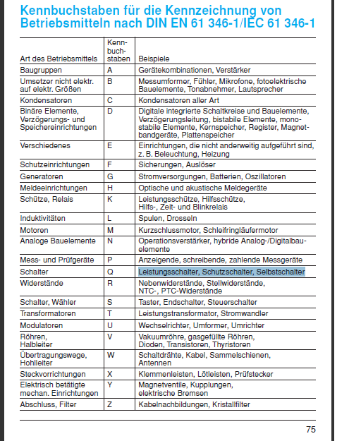

von Carypt C. (carypt)
Aus zB Telefonrelais kennt man die doppelte Kontaktierung um
zuverlässiger zu schalten. Und ansonsten kommt man sich vor wie in einem
Test, das zuvor Gelesene zu erinnern. Ja, fail, doppelte Relais, glaube
ich schon mal gelesen zu haben. Stimmts ???
Wofür steht K ?
von Siegmar H. (Firma: privatanwender) (logiker_61)
So wäre es korrekt, wenn es eine Stern-Dreieck-Schaltung werden/sein
sollte.
logiker_61
Carypt C. schrieb:
> Wofür steht K ?
K = Schütz/Relais (Bezeichner)
z.Bsp. -K01 oder -K11
Weiteres wäre z.Bsp. X für Klemmleisten/Klemmen, H für
Leuchtmelder/Signalgeräte oder S füe Eingabegeräte/Taster/Schalter etc.
logiker_61
Danke. Wohl wie im Anhang

Die scheinen ja gegeneinander verriegelt zu sein.. da wäre mal
interessant welche Schütze gegen welche verriegelt sind.
> sollte.
Und Stern/Dreieckumschaltung über ein Zeitrelais...

Wenn ich mir deine ganze Fragestellung, das Foto noch dazu ansehe, komme
ich zu dem gleichen Schluß oder Vermutung wie von Clemens S. (zoggl)
05.07.2024 13:03.
Und er hat dir nicht Dummheit unterstellt, davon kann ich nichts lesen.
Du bist doch der welcher hier Hilfe sucht, von Leuten die mehr Ahnung
haben.
Wenn ich vor Ort nicht klar komme frage ich dort nach, nicht in einem
weit entfernten Forum. Oder bist du dort der ranghöchste Eli und alle
Anderen haben noch weniger Ahnung als du?
Leute mit fachliche Defiziten sind immer schnell im VerUrteilen ggn.
Andere mit angeblich sozialen Mankos, dabei liegt das Problem ganz
offensichtlich erst mal bei dir! Keinen wirklich logischen Plan, und mit
dem Foto kann man gar nichts anfangen, außer den 3x parallelen unteren
Zuleitungen und was für tolle Technik verbaut ist. Warum gibt man dir so
eine Aufgabe, und warum sind da solche komischen Umstände?
von Cha-woma M. (Firma: --------------) (cha-ar-196)
Es wird wohl eine Stern-Dreieck-Umschaltung sein. Macht man bei
leistungsstarken Motoren gern, um den Anlaufstrom zu begrenzen, der in
Sternschaltung geringer ist. Wenn die Nenndrehzahl erreicht ist wird auf
Dreieck umgeschalten, weil in dieser Betriebsart der Motor mehr Kraft
hat. Die Steuerung muß dafür sorgen, das beide Relais niemals
gleichzeitig schalten, weil das zum Kurzschluß führen würde. Bei der
Umschaltung muß zuerst der Sternschütz abfallen und erst danach darf der
Dreieckschütz schalten. Meist werden die Schütze gegeneinander
verriegelt (4. Kontakt am Schütz).
Das von dem Du meinst es sei der Notausschütz wird wohl der Hauptschütz
sein. Der wird natürlich im Notauskreis liegen und deshalb auch im
Notfall trennen.
Einschaltreihenfolge ist:
1. Hauptschütz ein
2. Sternschütz ein
3. bei Erreichen Nenndrehzahl Sternschütz aus
4. Dreickschütz ein
Beim Ausschalten Hauptschütz aus, damit fällt auch der Dreieckschütz.
von Hans (ths23)
So wie Du das gemalt hast läuft der Motor niemals, weil die Spulen in
der Luft hängen. K4 muß die Anschlüsse Brücken, dann hätte man Stern.
Wenn was halbwegs Vernünftiges rauskommen soll, dann so wie im Bildle.
von Hans (ths23)
Im Bildle ist mir leider ein Fehler unterlaufen. So wie jetzt im Anhang
wär's korrekt.
Ricardo M. schrieb:
> ich werde nie verstehen warum die Leute hier teilweise so einen frechen
> Müll erzählen. Wie eingebildet muss man sein um jedem um sich herum
> Dummheit zu unterstellen
Jetzt pack mal das mimimi wieder ein, zeichne einen vollständigen
Schaltplan und dir wird geholfen.
Alle Schütze drin, alle Steuerstromkreise und auch die
Schmiermittelpumpe. Die hängt nämlich sicher nicht am Klemmbrett des
Hauptantriebes.
Und wenn du den hast, pieps ihn durch und stell ihn hier rein.
Sg
von Nevs (noname_user)
> wär's korrekt.
Nö, war nicht nötig weil die Schaltung kam schon viel eher von ihm
Siegmar H. (Firma: privatanwender) (logiker_61)  05.07.2024 14:39
Das wird, wenn man es richtig macht mit fertigen Schützkombinationen
gemacht, wie es diese fertig von Siemen gibt. Diese sind entweder
mechanisch verriegelt, oder / und über den jeweiligen Öffner vom anderen
Sc hütz (21-22).

Der Antrieb ist ein 5kW Motor und wurde anscheinend auch vorher schon
ohne Stern/Dreieck angelassen. Da er ausgekuppelt nur das Schwungrad
beschleunigen muss, dürfte das sogar problemlos gehen von der
Stromaufnahme her.
Somit reichen tatsächlich drei Schütze. K1 Hauptschütz, K2 Hauptantrieb,
K3 Schmiermittelpumpe
Da das dritte I/O-Modul tatsächlich auch verdrahtet war, muss ich jetzt
mal schauen ob ich mit den beiden verbleibenden hinkomme oder doch die
CPU tauschen darf. Wird eine knappe Nummer..
Danke auf jeden Fall schon mal für die vielen Tipps und Ideen!
von Hans (ths23)
Thomas S. schrieb:
> Das es NICHT ausreicht nur über Kontakte, die dann über die SPS laufen,
> es so zu realisieren.
Lesen ist wirklich nicht Deine Stärke. Wo habe ich bittschön
geschrieben, das es über eine SPS oder ähnliches laufen soll? Ich habe
geschrieben das die Schütze gegeneinander verriegelt werden und das
hierfür ein 4. Kontakt nötig ist. Die Schütze des TO haben ja den
hierfür erforderlichen Kontakt auch - könnte sein das sich Siemens bei
der Konstruktion der Schütze was gedacht hat.
Überhaupt habe ich völlig offen gelassen wie das Ganze überhaupt
angesteuert werden soll. Eine SPS braucht es an dieser Stelle eigentlich
gar nicht, das kann man recht einfach klassisch lösen. Als ich gelernt
habe wie man so etwas macht, gab's noch gar keine SPS.
von Thomas S. (Firma: Chipwerkstatt) (tom_63)
> wär's korrekt.
So wie der nun umgezeichnet wurde, läuft der Motor warscheinlich. Aber
zeichnungstechnisch falsch. Gehe davon aus, das es nur wegen dieser
vorhandenen Zeichnung so aufgezeit wird.
Richtig wäre:
Zuleitung, bzw. kommende Phasen auf 1/3/5
Abgehend auf 2/4/6
Auch wenn dies ein Leitungsmehraufwand im Schaltschrank ist. Ein
zukünftiger Techniker der da mal ran muss dankt es Dir. Weil er, wenn er
Erfahrung hat, von bereits erprobten Standard-Schaltungsteilen ausgeht.
Schütze entsprechend verriegeln. Vorrangig mit den Öffnern des jeweilig
anderen Schützes, sodas bei Fehlfunktion, das andere Schütz nicht
anziehen kann. Rückmeldung auf die SPS, damit der Leuchtturm evtl. Rot
anzeigen kann, um einen Fehler zu signalisieren.
Sicherheitsvorhang (Sick z.B.) obligatorisch.

von Hans (ths23)
Einen Motor in dieser Größenordnung würde ich schon per Stern/Dreieck
anlassen, weil der Anlaßstrom deutlich geringer ist und man so weniger
Störungen im Netz hat und es eigentlich kein Mehraufwand ist (die
erforderlichen Komponenten sind ja vorhanden).
Und um gleich noch einem Blubbern vom Thomas S. vorzubeugen, würde ich
die Ansteuerung des Sternschützes über 21/22 des Dreieckschützes und die
Ansteuerung des Dreieckschützes über 21/22 des des Sternschützes führen.
Damit sind die Schütze gegeneinander verriegelt, d.h. es kann immer nur
ein Schütz gezogen sein. Ob Du die Ansteuerung der Schütze dann
klassisch z.B. mit Tastern/Schaltern oder über SPS machst bleibt am Ende
Dir überlassen. Die Frage ist ob eine SPS in so einer Exzenterpresse
überhaupt erforderlich ist - hängt am Ende vom Einsatzzweck der Presse
ab, also ob sie selbständig arbeitet oder in eine Kette integriert ist.
Bei Letzterem wird's wohl ohne SPS nicht gehen.
von Hans (ths23)
Du bist ein richtiger Korinthenkacker. Das war eine Prinzipzeichnung wie
man so etwas lösen kann. Ich hatte auch keine Lust das neu zu zeichnen
und habe deshalb einfach die vorhandene Zeichnung genutzt.
Der Motor weis von der Zeichnungsnorm nichts und wird nicht nur
wahrscheinlich, sondern mit ziemlicher Sicherheit laufen.
Ich habe so etwas vor langer Zeit nicht nur einmal aufgebaut und weis
wie das funktioniert.
Ist aber auch völlig wurscht was Du hier zu blubbern hast, der TO hat
mich verstanden was ich ausdrücken wollte und wird es am Ende umsetzen,
wie es für seine Anwerndung passt. Ich gehe mal davon aus das er vom
Fach ist und deshalb das ganze auch normgerecht umsetzen wird. Er hat ja
eigentlich schon die richtigen Schlüsse gezogen, indem er sagt, daß er
das Teil so wie es ist auseinanderreißen und neu aufbauen wird. Würde
ich an seiner Stelle genau so machen.
> wär's korrekt.
Dir sind da noch mehr Fehler unterlaufen. Ich würde da mal ganz schnell
die Klappe halten, und es unterlassen andere anzufahren.
Deine Schaltung ist Mist. Deine Schaltung läuft nicht.
Du kannst Dir Dein Geblubber sparen.
Meine Schaltung im Anhang. Und da macht dann jedes Schütz sinn. Auch das
erste 'Haupt-Schütz'. Das Hauptschütz könnte man mit Not-Aus Pilztaster
'fallen' lassen. Und damit wäre der ganze Zauber stromlos.

von Hans (ths23)
Ja da muß ich Dir leider recht geben, da habe ich wirklich beim Zeichnen
nicht aufgepasst und kein Dreieck gebaut.
Jo vor allem K3 vor K2 macht richtig Sinn. Der kommt nach K2, also
K3(1/3/5) an K2(2/4/6). K2 ist Hauptschütz und trennt damit Motor, K2
und K3 vom Netz. K1 wäre dann Notaus und zieht sofort beim Einschalten
des Haupschalters. Im Notfall trennt K1 alles vom Netz.
Bei dem von Dir gezeichneten Plan, würde bei nicht gezogenen K2 immer
noch Netzspannung am Rest der Schaltung anliegen, wenn K3 gezogen ist.
So darf es aus Sicherheitsgründen definitiv nicht sein.

Du kannst anscheinend keine Pläne lesen. Das ist Grundschaltung.
Suche mal bei Tante Gooogle nach: Stern Dreieck, und vergleiche meine
Schaltung.
Deine Schaltung ist nicht konform.
Und da macht eine Mini-SPS schon sinn, um den Ablauf zu kontrollieren.
Mein K3 ist einfach paralell zu K2. Und so wird es im Schaltschrankbau
gemacht.
Du hast hier einen Gedankenfehler.
Suche im Web. Habe Ausschnitt angefügt.
von Hans (ths23)
Kann ich schon, allerdings ist aus Deinem Plan nicht ersichtlich wie die
Schütze (von der Ansteuerung her) verschaltet werden. Zudem hast Du auch
noch einen Fehler in Deinem Plan. Den sieht man allerdings erst, wenn
man diesen mit den verlinktten Plänen vergleicht. In den verlinkten
Plänen gibt es das von Dir eingezeichnete K1 gar nicht, das ist dort
nämlich ein Leitungsschutzschalter und damit sieht der Plan schon ganz
anders aus.
So wie es von Dir gezeichnet wurde ist K1 oder K2 für die Funktion
überflüssig. Ich würde da eines weglassen - es machen eben, um es mit
Deinen Worten auszudrücken, nicht alle Schütze in Deiner Zeichnung Sinn.
Schön das Dir auch Fehler unterlaufen und einfach mal einen
Leitungsschutzschalter durch eine Schütz ersetzt.
Doch tut es.
Ricardo hat dieses als Not-Aus in Verwendung. Und ist durchaus
berechtigt, um den Rest stromlos zu bringen.
