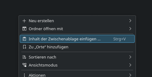

Hi
Mal als Freitagsthema:
Kann man den Inhalt der Zwischenablage (nur Text) direkt abspeichern?
Im Moment mache ich das etwas umständlich: Zwischenablage in Editor
einfügen, Speichern unter..., Editor neu.

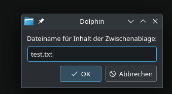

von Εrnst B. (ernst)
Um mal den Flamewar in die richtige Richtung zu lenken:
Unter KDE im Dateimanager den gewünschten Ordner ansteuern,
Strg-V (Oder im Rechtsklick-Kontextmenu), Dateinamen eingeben, fertig.
