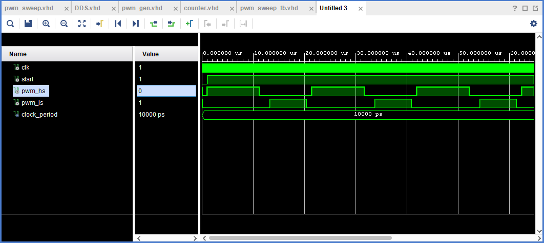

- Ich möchte für eine Vibrationsuntersuchung einen hochauflösenden
Frequenzsweep für eine DC Motoransteuerung erstellen.
- Der Sweep soll um die 50kHz durchgeführt werden in einem Frequenzband
von ca. 50 Hz.
- Duty des Highsiders soll 50% betragen
- (Totzeit zwischen HS und LS kommen später auch noch dazu, aktuell
möchte ich aber erstmal die Sollfrequenz des Highsiders exakt treffen)
Ist-Stand:
- ich habe einen 32-Bit Zähler, 1 LSB = 0,00232.. Hz
- aktuell liege ich mit der Frequenz von ca. 4Hz daneben
- ich habe schon versucht größere Zähler zu verwenden, jedoch ohne
Erfolg
- Von der Genauigkeit muss ich jedes Hz sweepen
Anbei ein Screenshot der aktuellen Simulation.
Habt Ihr Ideen wie ich meine Genauigkeit hier erhöhen kann?
Ich bin über jegliche Hilfe sehr dankbar!
Viele Grüße
Mike
von Michael B. (laberkopp)
DDS, aber das erzeugt Jitter.
DDS sinus gefiltert und mit Komparator dann wieder in PWM geht ohne
(relevanten) Jitter.

von J. S. (engineer) Benutzerseite
nicht wenn man es richtig macht
DDS gefiltert, dann PLL, dann wieder DDS
Wie hoch aufgelöst soll das denn sein? Der FPGA löst auf mindestens 10ns
genau auf. Wenn du die modulierst, kannst zu z.B. zwischen 50.000 und
49975 hin und herschalten. Um das zu automatisieren, wurde bereits DDS
vorgeschlagen, also ein Zähler, der de facto ab und an springt und sich
um die Zielfrequenz einpendelt. Da diese Umschaltung schnell passiert
und der Motor träge ist, bekommst du die Zwischenstufe der PWM.
http://www.96khz.org/oldpages/soundsynthesiswithdds.htm
Um das zu verbessern, filtert man einen DDS-Sinus-Wert und nutzt diesen
wieder als Takt für eine ganzzahlige DDS. Der Schritt vereinfacht sich
durch Nutzung des MSB. Um die Filterung zu optimieren wird man den Wert
verrauschen.
http://www.96khz.org/oldpages/limitsofdds.htm

von Mike (mike94)
Ich müsste in dem Frequenzbereich wirklich jedes einzelne Hz im Sweep
abtasten
> verrauschen.
Hier hast Du mich abgehängt. Wie komme ich von dem DDS-Sinus-Wert auf
mein hochaufgelöstes PWM?
In meinem VHDL code verwende ich anstatt des Sinus direkt eine Abfrage
beim Phasenaccumulator:
<50%: PWM signal high
>50%: PWM signal low
Weil du einen Sinus sehr gut (u.U. auch analog) filtern kannst und
daraus eine sehr fein einstellbare Frequenz bekommst, die dann
ihrerseits wieder Basis eines PWM-Taktes ist.
Eine andere, rein digitale Lösung wäre es, mit alternativ getakteten
Schaltungsteilen zu arbeiten, deren PLL andere Phasen liefern, und dann
passend umzuschalten.
