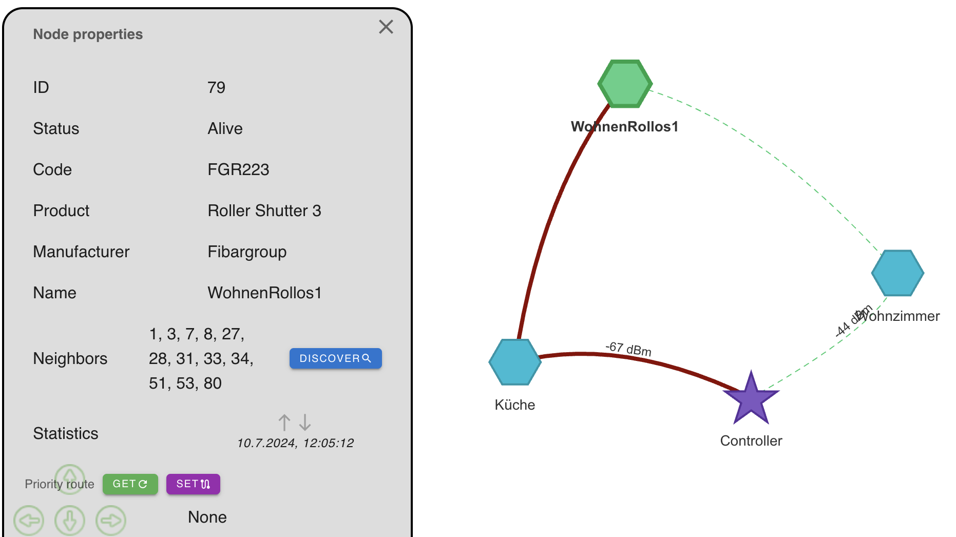

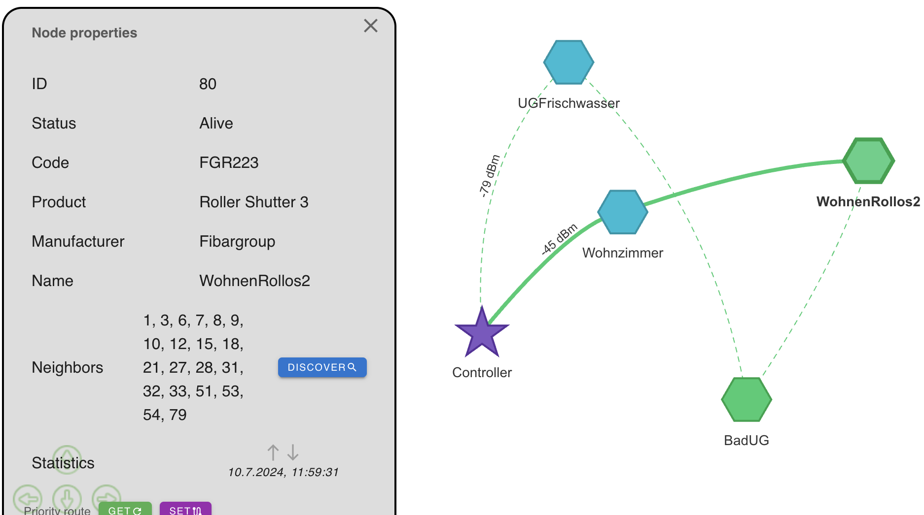

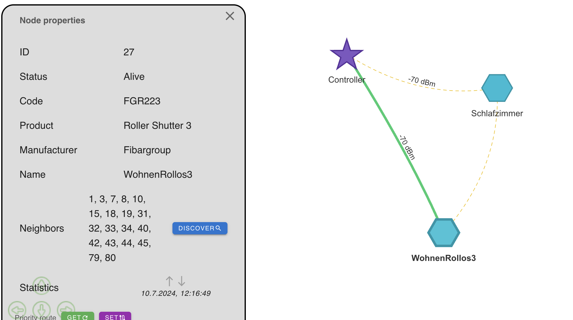

OP Persönliche Seite #7699632
Hab jetzt 1.+2. direkt nebeneinander und 3. in etwa 15cm Entfernung + leichte Schirmung durch einen 10x10 Holzbalken.
Sieht dann im Endergebnis folgendermaßen aus (siehe Anhang)
