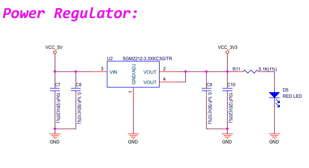

Ich versuche mich gerade an einem akkubetriebenen ESP32-C6-DevKitC-1-N4
Laut Datenblatt hat er einen LDO.
https://docs.espressif.com/projects/esp-dev-kits/en/latest/esp32c6/esp32-c6-devkitc-1/user_guide.html#hardware-reference
Zitat:
"5 V to 3.3 V LDO
Power regulator that converts a 5 V supply into a 3.3 V output."
Kann ich daran einen Li-Ion-Akku anschließen?
Und wenn ja, wo?

Ja, aber... Ich gehe mal von einer Zelle aus. Die wird üblicherweise mit
4.2V geladen. Wenn die Zelle voll ist, gibt sie 3.7V raus. Wenn sie
entladen ist, hat sie 3.0V, und dann solltest Du aufhören. Weiteres
Entladen unterhalb 2.5V schädigt die Zelle.
Jetzt hast Du auf dem Board einen Spannungsregler. Der braucht für seine
Arbeit auch eine gewisse Spannung, und zwar im Extremfall bis zu 0.61V
laut Datenblatt. Üblicherweise rechne mal mit 0.4V. Fachbegriff "Dropout
Voltage" Heißt also: Wenn die Zelle voll geladen ist, kommt am Ausgang
3.3V raus. Wenn die Zelle leer ist, bist Du bei 2.6V, und das ist schon
zu wenig.
Es wird wohl gehen, aber wird die Kapazität der Zelle nur zu einem
Bruchteil nutzen können. Ist also nicht so das wahre.

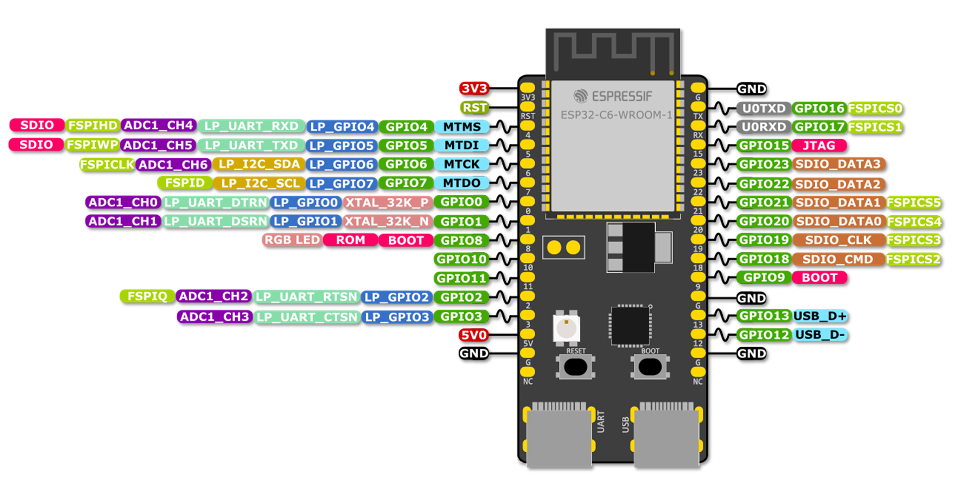

Warum schaust Du nicht den beschissenen Schaltplan an? Der Eingang liegt
auf der Stiftleiste als "5V".

Das verrät die Beschreibung des Moduls.

Kannst Du. Der Regler hat bis zu 400mV Spannungsabfall, hängt davon ab,
wieviel Strom der ESP tatsächlich braucht. Heißt im schlechtesten Falle,
dass nur ein Bruchteil der Akkukapazität nutzbar ist oder gar, dass das
System beim Einschalten von WLAN wegen Unterspannung abstirbt oder
undefiniert wird.

Wenn der Akku an 5 V angeschlossen wird und jenand ein USB Kabel
anschließt, fließt ein unkontrolliert hoher Ladestrom. Dagegen ist eine
Diode nötig.
Der Spannungsregler braucht ca. 3,7 Volt. An einer geeigneten Diode
fallen ca. 0,5 Volt ab. Der Akku muss also rappelvoll auf 4,2 Volt
liegen, damit die 3,3 Volt zur Verfügung stehen.
Der ESP wird mit etwas weniger auch funktionieren, aber was ist mit dem
unbekannten Rest der Schaltung?
Wie dem auch sei, man kann den Akku so nur zu einem Bruchteil ausnutzen.
Mit einem externen Spannungsregler geht es besser (immer noch nicht
optimal) weil dann die Diode entfallen kann. Aber Achtung: nicht jeder
Spannungsregler verträgt Rückspeisung (bei angeschlossenem USB Kabel).

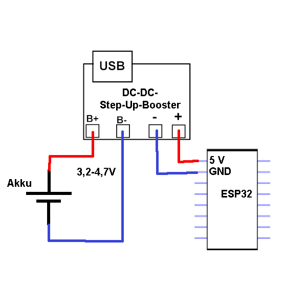

Willi schrieb:
> Was wäre dann deiner Meinung nach die optimale Lösung?
Bei dem Board gibt es keine optimale Lösung. Einen Kompromiss mit
externem Spannungsregler hatte ich bereits vorgeschlagen. Nimm dazu
einen XC6220B331.

Ist die Schaltung so richtig?
Oder ginge der hier auch?
https://www.reichelt.de/entwicklerboards-spannungsregler-0-9-5-v-dc-dc-wandler-m25-debo-dcdc-boost-p282574.html?&trstct=pos_0&nbc=1
Der gibt die 5V m.E. am USB aus, oder seh ich das falsch?
Geht auch. Ja, der hat, wie einer der anderen, die ich oben verlinkt
habe, die 5V an der USB Buchse aus. Lädt aber nicht den Akku, das musst
du mit einer Ladeplatine lösen.
Wird so stimmen. Vor dem Anschluss an den ESP32 unbedingt die
Ausgangsspannung auf 5V einstellen.

Was kann der besser als der SGM2212 auf dem Board?
Also an den Pins 5V und GND den Akku anschließen?
von Manfred P. (pruckelfred)
Jou, auf Deinem Bild links unten.
Auch, wenn ich Stefan aka Monk für überängstlich halte: Mit Akku dran
darf niemals USB angeschlossen werden.
Dann mal Testsoftware stricken, die dauerhaft sendet und gucken, bis zu
welcher Akkuspannung die 3,3V noch eingehalten werden.
von Willi (icho40)
Manfred P. schrieb:
Also so, wie ursprünglich von mir gedacht ;)
Allerdings war mir nicht klar, welche Pins zu nehmen sind.
Wird definitiv nicht passieren
Genau so habe ich das geplant.
Danke

Quatsch, Du hast das Datenblatt nicht gelesen oder verstanden. Der im
Stromlauf angegebene LDO irgendwo um 100µA Querstrom liegen, nehmen wir
mal 1Ah pro Jahr an.
Er nimmt für den ESP 1,7mA an, macht 15Ah/Jahr, das viel größere
Problem.
> und dann ein sparsamer DCDC an den Akku, der die 3,3V bereit stellt.
Den Wandler möchte ich sehen, der den Ruhestrom des LDO unterbietet.
Wenn man das wirklich ausknautschen will, muß eine sparsame RTC
(Echtzeituhr) her, die direkt am Akku hängt. Die schaltet dann den
DC-Aufwärtswandler und den ESP ein und beide legen sich nach dem Senden
wieder schlafen.
> Es gibt auch ESP32-Dev-Boards mit Akkuanschluss.
Und wo zaubern diese Wunderteile die 3,3 Volt her?
Willi schrieb:
> Der LDO kann nicht runter, der ist im Board fest verbaut.
Von einem Arduino-Pro-Mini bekomme ich den Regler schadlos herunter, da
sind AZ1117 mit deutlich höherem Querstrom verbaut. Dein LDO SGM2212 ist
nicht das Hauptproblem, nach meiner Betrachtung darf der bleiben.
