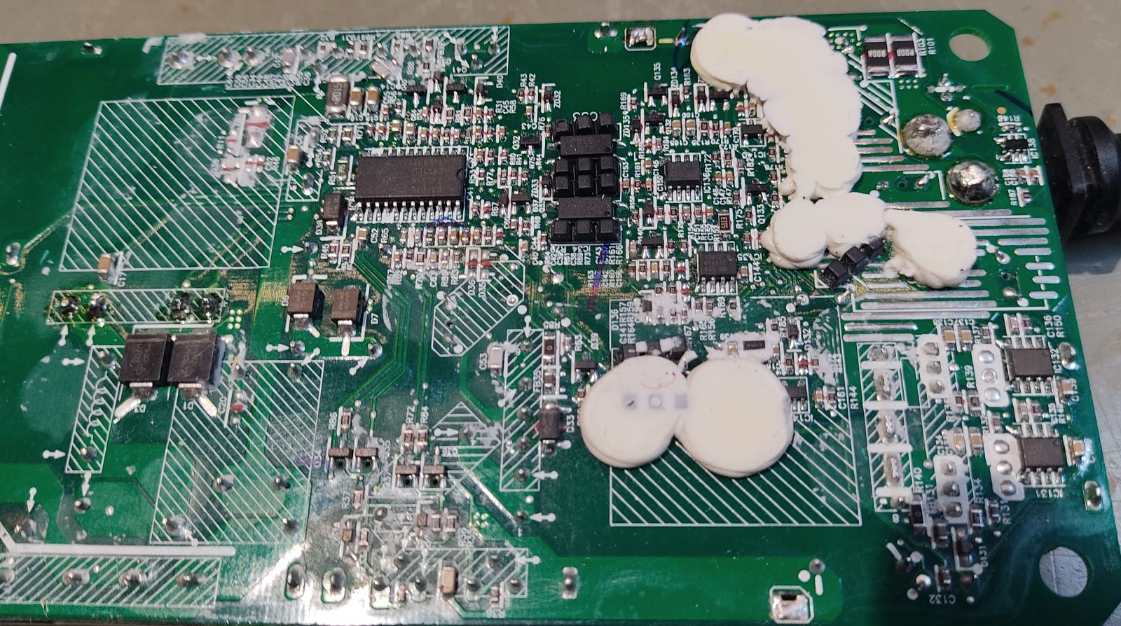

zu reparatuzwecken habe ich von einem Schaltnetzteil auf der Unterseite
eine "weisse Masse" entfernt.
Das weisse Material hält das Abschirmblech vom PCB auf Abstand - könnte
aber auch noch thermisch wirken um Wärme noch zusätzlich von der Platine
abführen.
Das Material selbst ist eher spröde. Es lies sich mit einem kleinen
Kunsttoffspartel eigentlich ganz gut ablösen.
Kann jemand von euch anhand des Bildes und meinem Text die Masse
identifizeiren?
Netzteil geht wieder - hätte gar nciht so viel abkratzen müssen. ;-)
Jetzt muss ich es halt wieder isolieren bzw. "vergiesen"
Anhand der glatten Oberfläche zum Blech hin vermute ich, dass das
Material aufgetragen wurde und dann das Abschirmblech darüber verbaut
wurde.
Hat jemand Ideen/Vorschläge mit welchem Material ich das lösen könnte.
Danke für eure Hilfe
Gruß Softtroniker

Silikon

Den Gedanken, dass das Zeug auch eine gewisse Wärmeleitfähigkeit hat,
finde ich glaubhaft.
von Michael B. (alter_mann)
Elektrisch isolierend und thermisch leitend -> isolierende
Wärmeleitpaste
von Peter R. (pnu)
> Wärmeleitpaste
Wärmeleitpaste ist für den Ausgleich der Oberflächenrauhigkeit der
Kühlkörperflächen vorgesehen, nicht aber für das Herstellen eines
Abstands. man verwendet sie nur als dünnen Film. Wäre, dick verwendet,
sowieso zu teuer. Und klebt auch wegen des eingemischten Mineralpulvers
nicht allzu gut.
Hier hat man wohl Silikon genommen, auch wenn das keine besondere
Wärmeleitfähigkeit hat.
Achtung: es gibt Silikonpasten, die unter Bildung von Essigsäure
abbinden (man riechts) und welche, die " neutral" abbinden.
Für die elektrische Isolation ist die Essigsäure aber nichts Gutes. Auch
nicht für die Lötstellen.
Es gibt zwar im Sanitärhandel "Silikonentferner", der dürfte aber
SMD-Widerstände und dgl. angreifen.
Da hilft nur vorsichtig wegschnitzen und anschließend neu verpunkten.

Wenn es besser Wärmeleitend sein soll als reines Silikon, dann kommt als
Füllstoff billiges Zinkoxid in Frage.

Ich meinte "Mit welchem Material ich das Klebe bzw. Isolierproblem lösen
könnte".

So wie das weiße Zeug auf die Platine geklatscht ist kümmerte sich da
niemand um thermische Probleme. Sondern nur darum, dass das Kühlblech
nichts auf der Platine kurzschließt
Du sagst das Zeug sei spröde. Dann ist es vielleicht kein Silikon. Aber
so glatt wie die Kleckse an der Oberseite aussehen, hat man sich da mit
der Klebewirkung am Alublech keine Mühe gemacht. Das Zeug hat sich
anscheinend fast widerstandslos vom Alu gelöst.
Geh mal mit der Lötkolbenspitze dran. Vielleicht ist es ein
Schmelzkleber  (gemischt mit etwas Zinkoxid, siehe oben).

Das ist normales RTV-Neutral-Silikon. Eine eventuelle Wärmeableitung
ergibt sich durch die im Verhältnis zur Wärmeleistung relativ große
Fläche. Alles was dort den Spalt füllt, muss nur eine Wärmeleitfähigkeit
haben, die nennenswer besser als luft ist.
Die Sprödheit (besonders unter wärmeeinwirkung) und gute ablösbarkeit
solcher massen kommt durch einen hohen Füllgrad, das teure Bindemittel
wird mit zuschlagstoffen gestreckt wie es nur geht. Die Können auch die
Wärmeleitfähigkeit verbessern, ist hier aber irrelevant.
Gut erhältlich in kleinmengen ist das dünnflüssige silikon Kafuter K-705
