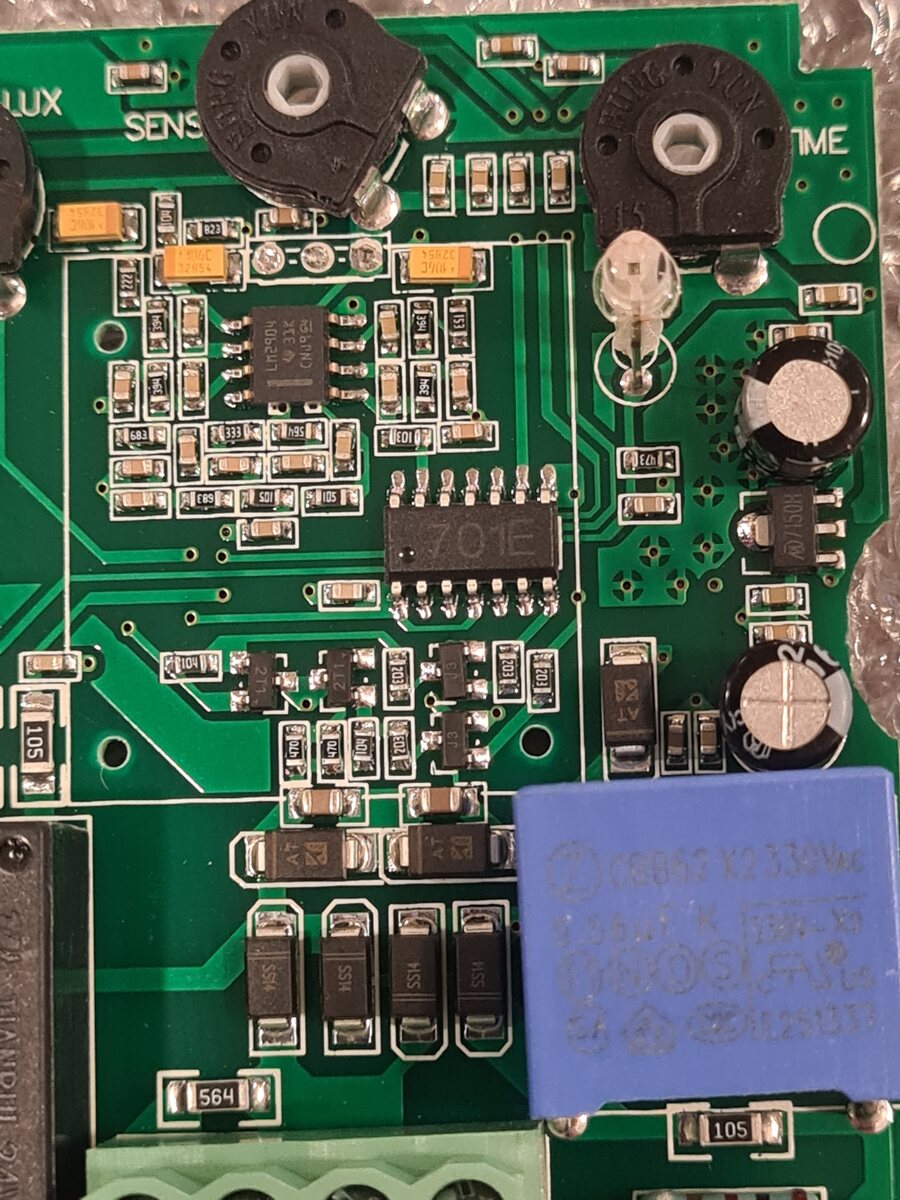

Hey
ich hab 10 Stück Bewegungsmelder des Modells "Oktaplex Ida" bestellt und
möchte die nun von 230VAC auf 24VDC umrüsten
Wie man auf dem Bild erkennen kann, wird die eingansgspannung über einen
100K Widerstand über an eine Gleichrichterbrücke geführt. Danach liegen
etwa 30VDC an.
Ich hab schon versucht, dort die 24VDC anzulegen, aber das ist
vermutlich zu gering, da der 5V Spannungsregler 7150H (mitte rechts)
weniger als 5V am Eingang erhält.
Hat jemand eine Idee, wie man die Teile ohne großen Aufwand auf
Kleinspannung umrüsten könnte?
z.I: Die 24V werden benötigt, damit das Relais links unten schalten kann

Zeige einen Schaltplan mit Spannungsangaben. Auf dem Photo ist nicht
einmal die Beschriftung des Relais vernünftig lesbar, Die Rückseite der
Leiterplatte wird wohl auch stark überbewertet - da sind nur
Leiterbahnen drauf, oder? ;-)
Und bitte mal die ganze Platine zeigen. Von vorne und von hinten.

von K. S. (the_yrr)
Kann ich bei bestem Willen nicht finden, kannst du den markieren.
Das sieht nach Kondensatornetzteil aus, mit zenerdiode(n) zur
Spannungsbegrenzung. Die 100k werden nur der Entladewiderstand für den
Kondensator sein.
Klapp mal den blauen Kondensator hoch oder entferne ihn und mach dann
nochmal ein Bild.

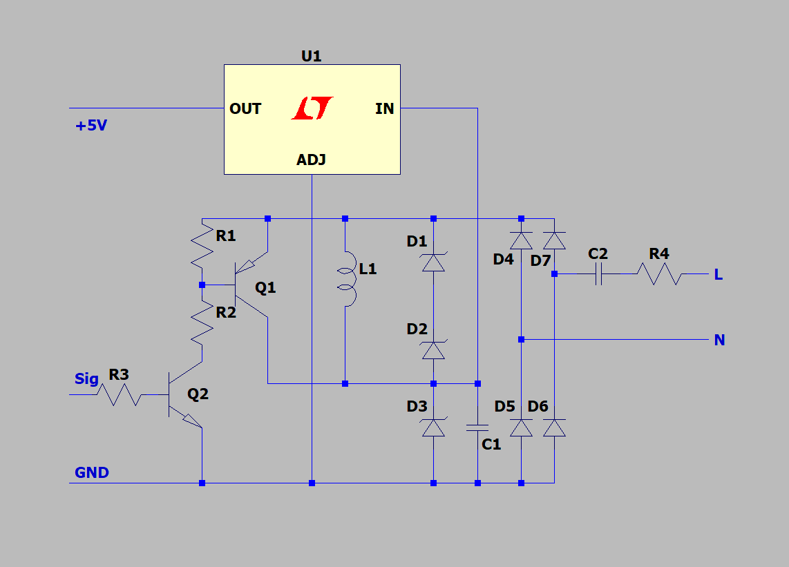

von H. H. (Gast)
So sieht das normalerweise aus.
von Jens G. (jensig)
Gut, je nachdem, wie viel Strom die nachfolgende Schaltung ziehen will,
bzw. wie hochohmig das Relais ist, könnte es vielleicht doch auf die 30V
ankommen. Aber ohne vorher zu klären, was für Z-/Transildioden da
quergeschaltet sind (Z-Spannung), würde ich die 30V (oder gar mehr)
nicht knallhart da anlegen, sondern das erstmal kurzzeitig über einen
Vorwiderstand machen.
von H. H. (Gast)
Wohl 3 Stück SMAJ8.5A eines mir unbekannten Herstellers.

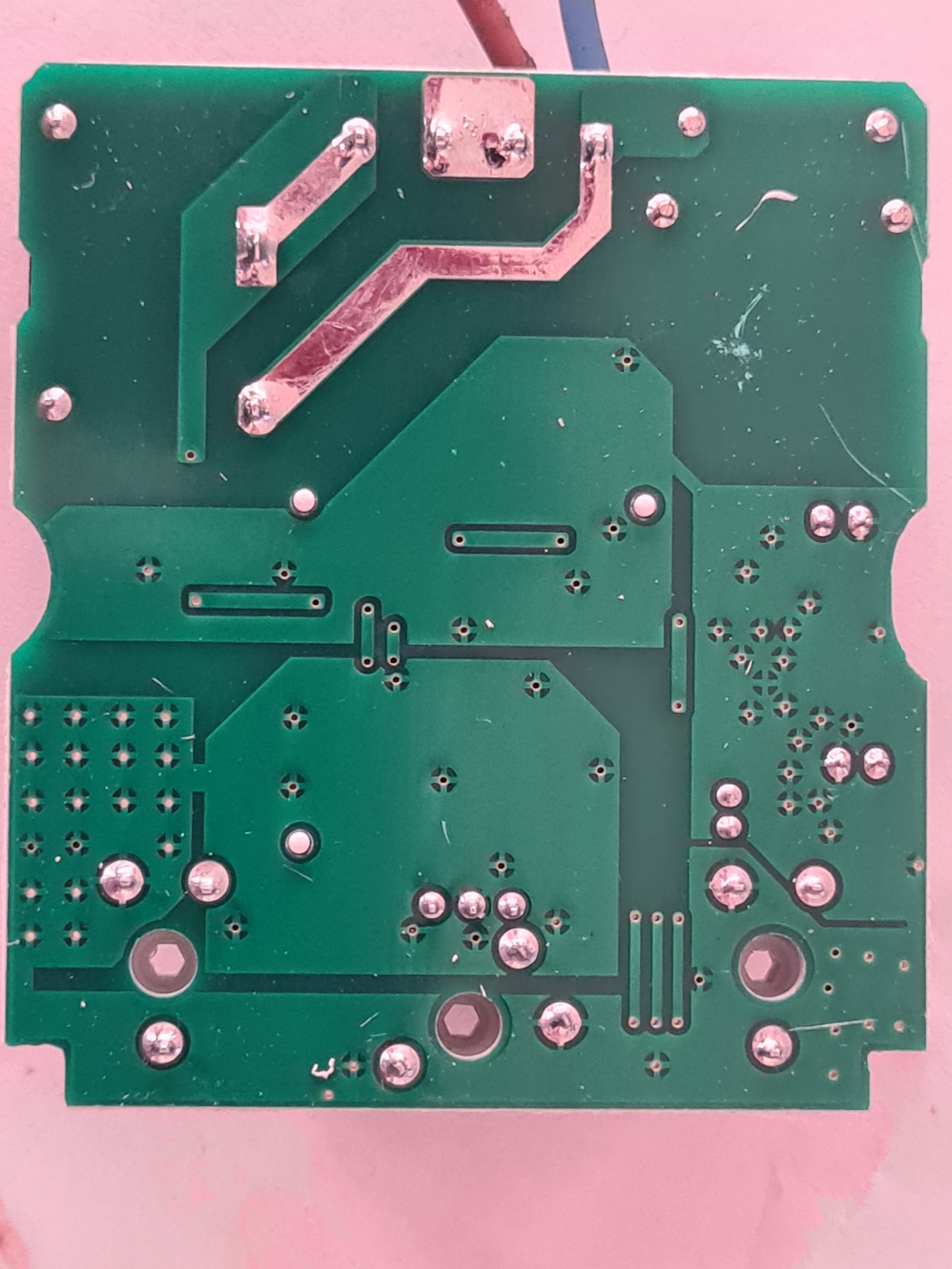

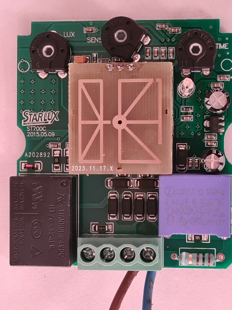

von Peter G. (peterdergrosse)
anbei Aufnahme der Platine vorn und hinten.
Der genannte Widerstand ist wie richtig angemerkt 1MOhm und liegt
parallel am Kondensator
Der 5V Spannungsregler 7150H sitzt im Bild rechts zwischen den beiden
Elkos.
Kann jemand mehr über den Chip 701E herausfinden?
vorn
von H. H. (Gast)
Peter G. schrieb:
> vorn
Ohne Radarmodul und Folienkondensator!
von H. H. (Gast)
