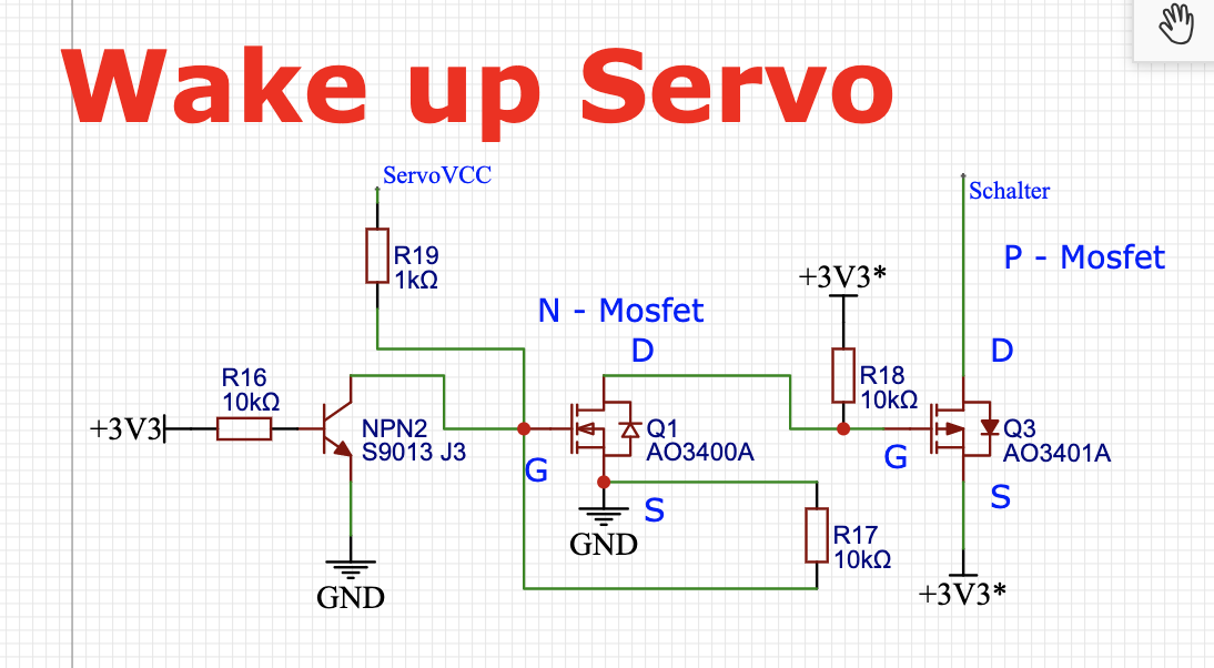

Hallo, ich habe ein kleines Problem mit meinem Elektro-Schaltplan. Ziel ist es, dass meine Schaltung nur aktiv ist, wenn die "Spannungsquelle 1" mit 3 Volt nicht an ist. Dann soll es möglich sein, durch passive Drehung eines Servomotors ein 3-Volt-Signal für die Zeit kurz weiterzugeben.
Ich habe es auf einem Steckbrett bereits wie folgt lösen können. Ich habe einen NPN, der mit einem Pull-Up-Widerstand an die Spannungsquelle 1 angeschlossen ist. Der Pull up Widerstand ist an der Basis angebracht der Emitter ist an Ground angeschlossen. Der Kollektor ist an das Gate vom N Kanal Mosfet angeschlossen. Dadurch wird die Schaltung bei aktiver Spannung der n Kanal mosfet immer auf GND gezogen. Der Servo ist am Gate vom N Kanal angeschlossen.
Damit es etwas übersichtlicher ist: NPN-Transistor:
Basis: Pull-Up-Widerstand zur Spannungsquelle 1 Emitter: GND Kollektor: Gate des N-Kanal MOSFETs
N-Kanal MOSFET: Source: GND Gate: Verbunden mit Kollektor des NPN-Transistors und einem Pull-Down-Widerstand zu GND Drain: Verbunden mit dem P Kanal Mosfet
Servo-Motor: Vcc: Spannungsquelle 2 (6-7 V WENN Spannungsquelle 1 auch aktiv ist!, sonst KEIN Spannung. Durch passive Drehung wird hier dann aber Spannung erzeugt und der Mosfet bei deaktiviertem NPN leitend) GND: GND
P-Kanal MOSFET: Source: Spannungsquelle 3 Gate: Pull up Widerstand an dauerhaften Spannung 3. Drain: Last (3-Volt-Signal weitergeben) (ist dann ein Schalter)
Bei Drehung und fehlender Spannung 1 wird der N Kanal aktiv und schaltet die Spannung mittels p Kanal mosfet. Auf meinem steckbrett klappt es alles. Wenn ich das in meine Platine integriere nicht mehr. Die Komponenten sind die richtigen.
Wenn ich auf der Platine für das anhängen der Batterie kurz die Verbindung zwischen Servo und Gate unterbreche, Strom anlege und dann die Verbindung wieder herststell geht die Schaltung. Der Servo steht nur auch unter Strom solange Spannung 1 da ist, daher sollte über diesen Weg der NPN dann die Schaltung deaktivieren. Die Spannung 1 kommt jedoch von der gleichen Spannungsquelle wie der Servo Motors jedoch über einen Voltage regulator , so dass ich glaube, dass der NPN etwas zu spät die Verbindung vom Gate auf gnd zieht. Da ist bereits das Stromsignal über den N Kanal Mosfet gegangen und der Schalter aktiviert.
Damit es übersichtlicher wird hier noch der Schaltplan.
Ich hoffe ihr habt eine gute Idee wie ich das ganze lösen kann.
Ich hatte zwischen Servo und Gate auch einen 1kOhm Widerstand, damit ging es auch das Einschalten, aber die Drehung des Servos hat dann nicht mehr ausgereicht den N-Kanal Mosfet zu schalten. Ich hatte auch überlegt, ob man eine Verzögerung mittels Widerstand und Kondensator macht, aber weiss nicht, ob das nicht dann auch problematisch beim Auslösen des Trägers ist.
Dann solltest Du am Besten die beiden Schaltungen sehr sorgfältig vergleichen; vielleicht auf der Platine einen Transistor versehentlich andersrum eingebaut, Platine akribisch nach Lötzinn-Brücken absuchen, die dort nicht hingehören, kalte oder sonstwie schlecht gelungene Lötstellen; die GNDs all Deiner Spannugsquellen sind in beiden Aufbauten verbunden?
Das ist schön, leider findet sind im Schaltplan, die im Text genannten Spannungen nicht benannt und Batterie ist auch keine zu finden - dadurch trägt der Schaltplan leider auch nur bedingt zu mehr Übersichtlichkeit bei.
Was soll denn das ganze überhaupt werden? Ich vermute, Du willst Dein Gerät durch kurze Drehung an der Servo-Welle aus dem Standby holen können, richtig?
Aber warum darf das nur passieren, wenn eine bestimmte Spannung nicht vorhanden ist? Insbesondere wenn diese Spannung offenbar irgendwie von der Servospannung abgeleitet wird, also bei nicht vorhanden sein eh keine Spannung für den Servo verfügbar ist? Kann Dein Gerät nicht einfach ein WakeUp-Signal ignorieren, wenn es eh wach ist?
Denn Aushalten muß Deine restliche Schaltung einen allfälligen Generator-Betrieb sowieso zu jedem Zeitpunkt, wenn die Welle so problemlos zugänglich ist, daß sie zum aufwecken taugt. Welche Spannung und welchen Strom liefert der Servo-Generator überhaupt im schlimmsten Fall?
