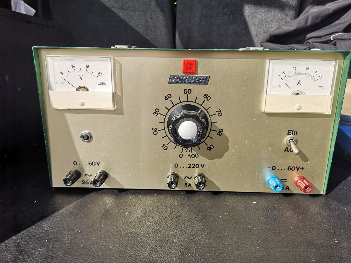

von Hans (hans1)
Möchte es gerne verkaufen. Was kann man denn dafür verlangen?
MfG

von Armin X. (werweiswas)
Wenn das ein richtiger StellTRENNtrafo ist also auch 230V-seitigsollte
eer mindestens einen dreistelligen Betrag bringen.
Die 60V zählen bei dem Trennen nicht. Da gehe ich davon aus, dass die
Netzgetrennt sind.
Irgendwie kommt mir aber das Gehäuse für die Angaben etwas klein vor.
Immerhin müsste da ein großer Stelltrafo und ein zusätzlicher 1,5kVA
Trafo darin werkeln. Plus gekühltem Gleichrichter.

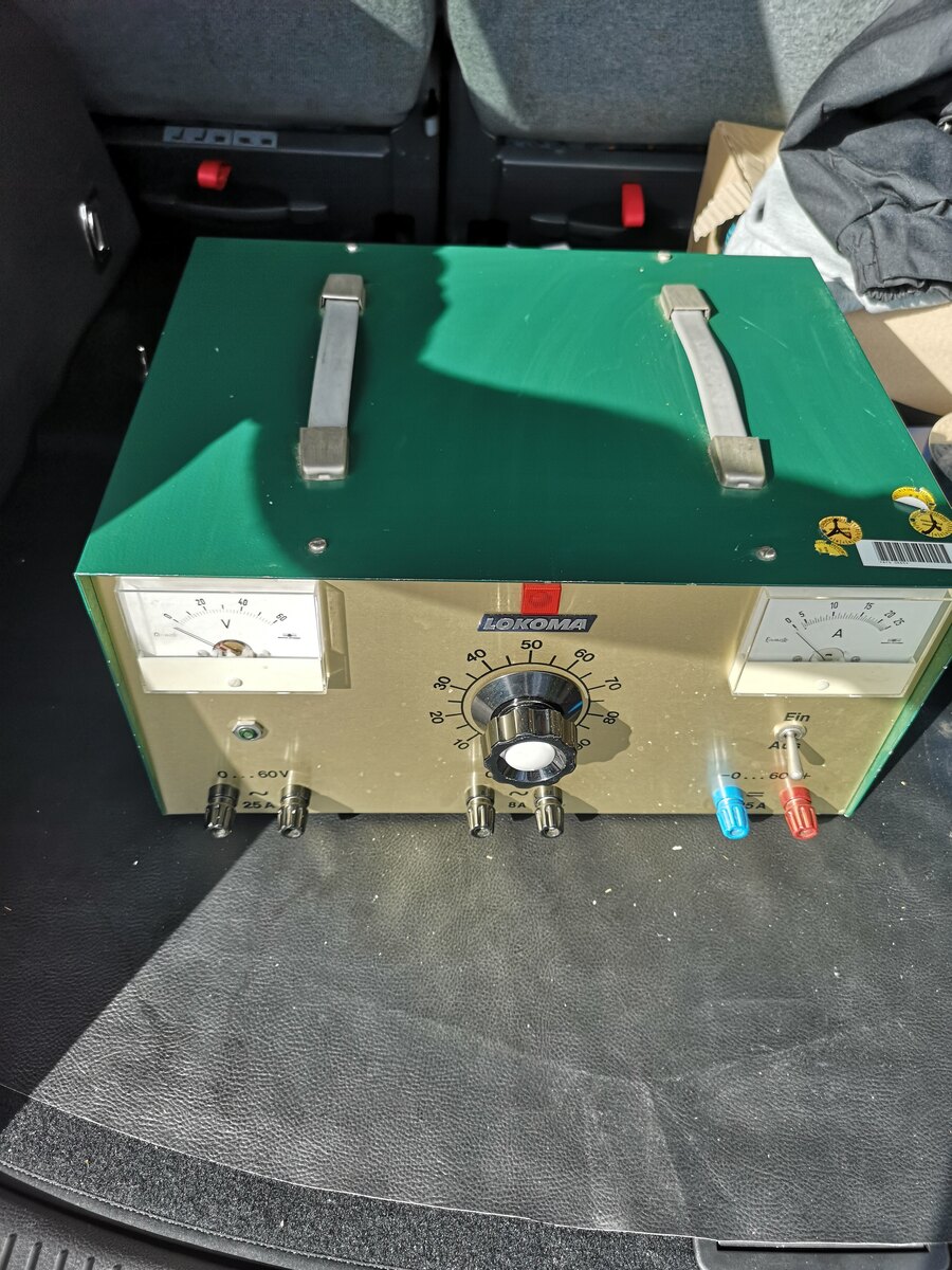

von Hans (hans1)
Es ist groß und sehr schwer. Habe es eben gewogen 19kg.

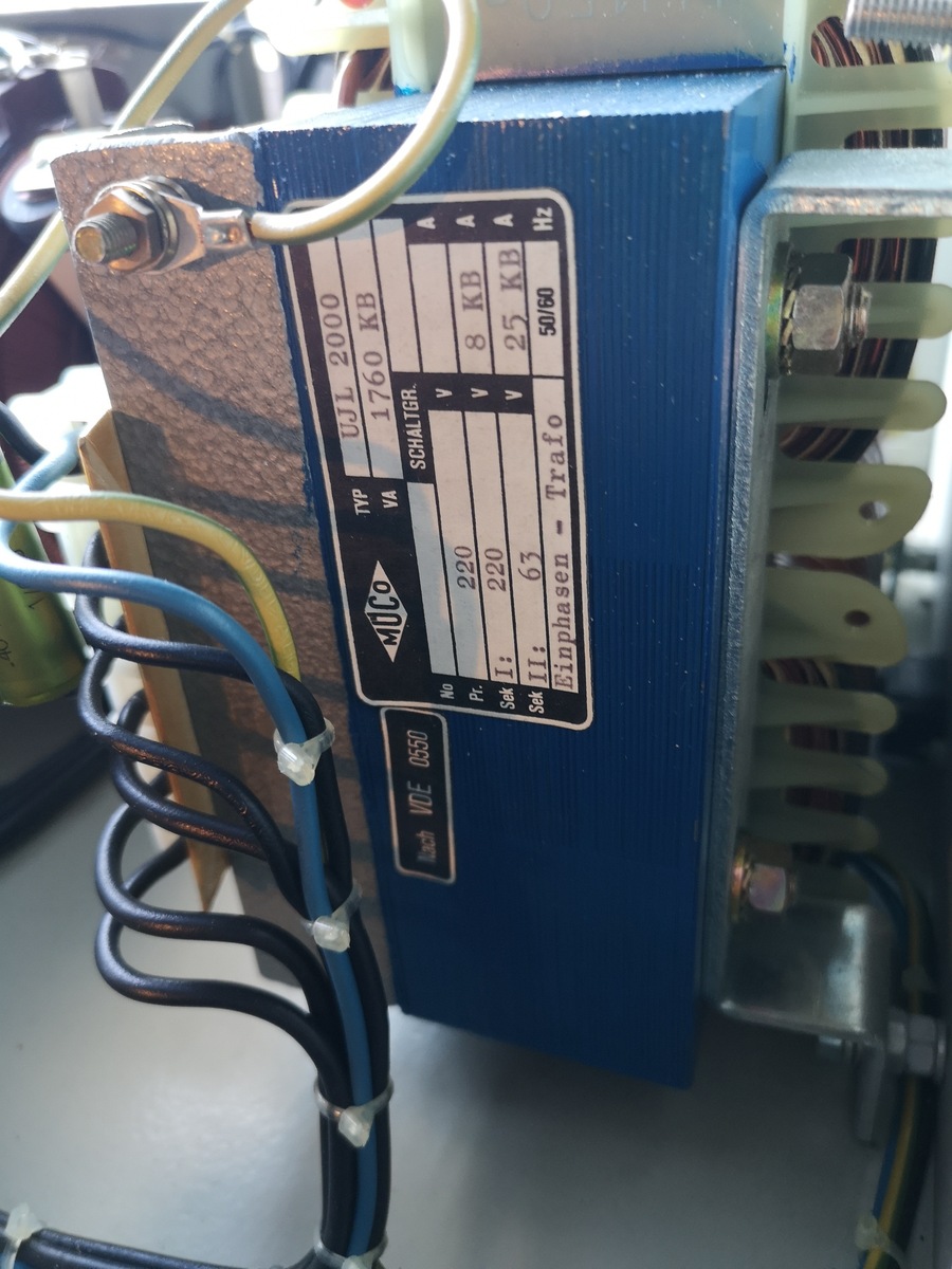

von Horst V. (hoschti)
Vielleicht gibt es ja auch noch ein Typschild (auf der Rückseite?).
Könnte hilfreich sein.

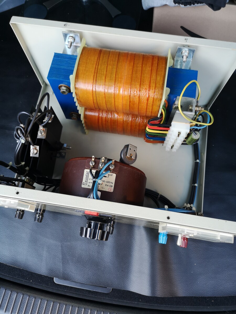

von Hans (hans1)
Sorry 31kg
von Hans (hans1)
Hier weitere Bilder
von Andrew T. (marsufant)
sowohl 60V als auch 230V sind netzgetrennt.
185€ VB sind das was Du verlangen kannst.
ggfs. kauft es Jemand.

von H. H. (Gast)
Hans schrieb:
> H. H. schrieb:
>> Wird er nicht bekommen.
> Was wäre es Wert?
Erwarte nicht mehr als 100€.

von Mani W. (e-doc)
Hans schrieb:
> Hier weitere Bilder
Und das sollen 31Kg sein?
von H. H. (Gast)
Allein der Trenntrafo wiegt sicher über 15kg.
von Dieter W. (dds5)
Den Zusatz "KB" bei den Strom- und Leistungsangaben könnte man als
Kurzzeit-Betrieb interpretieren, dann fehlen aber Angaben zu den Zeiten.
Zum Glück scheint Müco Boxheimer noch aktiv zu sein, da wäre eine
Nachfrage wohl möglich.
Und auf dem Stelltrafo: "8A DB"...
EI 192 / 80 für 1600W wiegt bereits 21,5kg.
Da ist noch kein Kupfer dabei.

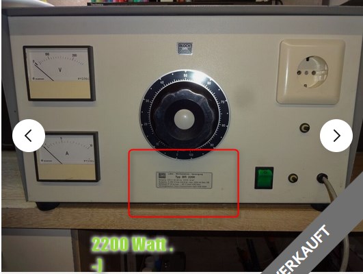

Das was Du im Bild des TE siehst ist ein typisches Gerät aus dem
Ausbildungs- und Lehr-Bereich. Für Experimentier-Tische etc.
die Leistung und -Ströme (1800W, bis 25A,..) sind sehr selten zu
bekommen, neu dürfte es vierstellig gekostet haben. Kleinstserie halt.
Selbst die "kleinen" Versionen von Phywe/Leybold ("kleine" Versionen
0..25V 10A, also 250VA) gehen gebraucht zw. 50 und 100€ über ebay und Co
weg. Neu wie alles für Schule und Lehre deutlich über 500€.
Das Teil des TE ist, wenn man sowas brauchen kann, schon
aussergewöhnlich.
Der genannte Preis von mir noch äusserst fair plaziert (natürlich
erzielt man das nicth in diesem Forum der Billigheimer).
Hohe Leistung, hoher Strom im Kleinstpannnugsteil und dort sogar bis 60V
- perfekt für's Experimente aller Art.
Nur transportieren solcher Boliden ist heftig und unspaßig,
der BR2200 im Bild ist 45kg schwer. Dafür reicht er leistungsmäßig aber
für praktisch alles was im Hobby vorkommt ,-)

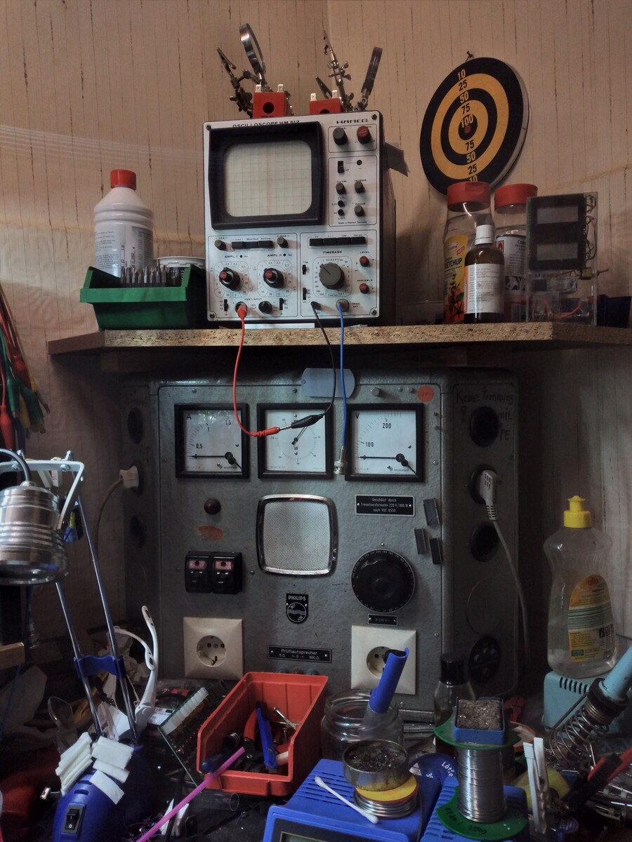

Gunnar F. schrieb:
> Foto
Der Philips Servicemeister - ein Muss für jeden Radiobastler ,-)
A Weil die Rolle halt hochohmig genug ist (ist ja kein Metall).
Im übrigen verbrennt die Rolle sehr schön, wenn man oft unter HOHEM
Strom hin und Herstellt mit KLEINEM Stellweg.
B. Silberputztuch/Elsterglanz/Radiergummi ohne Schmirgel.
Insbesondere die DDR (TST/SST) Trafos haben eine Versilberung auf der
Schleifbahn.
Der Original  Philips hatte AFAIR Kupfer ohne Versilberung, da genügt
das Putztuch.
Also bitte neverever Schleifleinen benutzen, insbesondere never bei
TST/SST Modellen.
Gunnar F. schrieb:
> Wie darf man das reinigen?
Der "Leon" von berlin-repariert.de hat einen Beitrag dazu:
https://www.berlin-repariert.de/muetter-rtt-2-regelt-grob/
Er schlägt u.a. Reinigungsalkohol vor. Da bin ich wegen des Lacks auf
den Trafowicklungen skeptisch. Aber bestimmt weiß Andrew T. (marsufant)
mehr.
Gunnar F. schrieb:
> Warum funkt und brummt das nicht gewaltig, wenn dabei zwei oder sogar
> mehrere Wicklungen überbrückt werden?
Interessante Frage. Habe ich mir auch schon gestellt. Ich habe einen
alten Grundig RT 5A Regeltrenntrafo und die Graphitrolle sieht noch
immer sehr gut aus.
