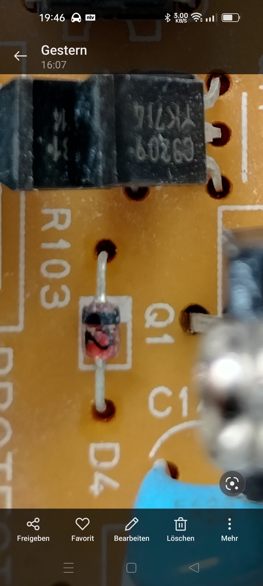

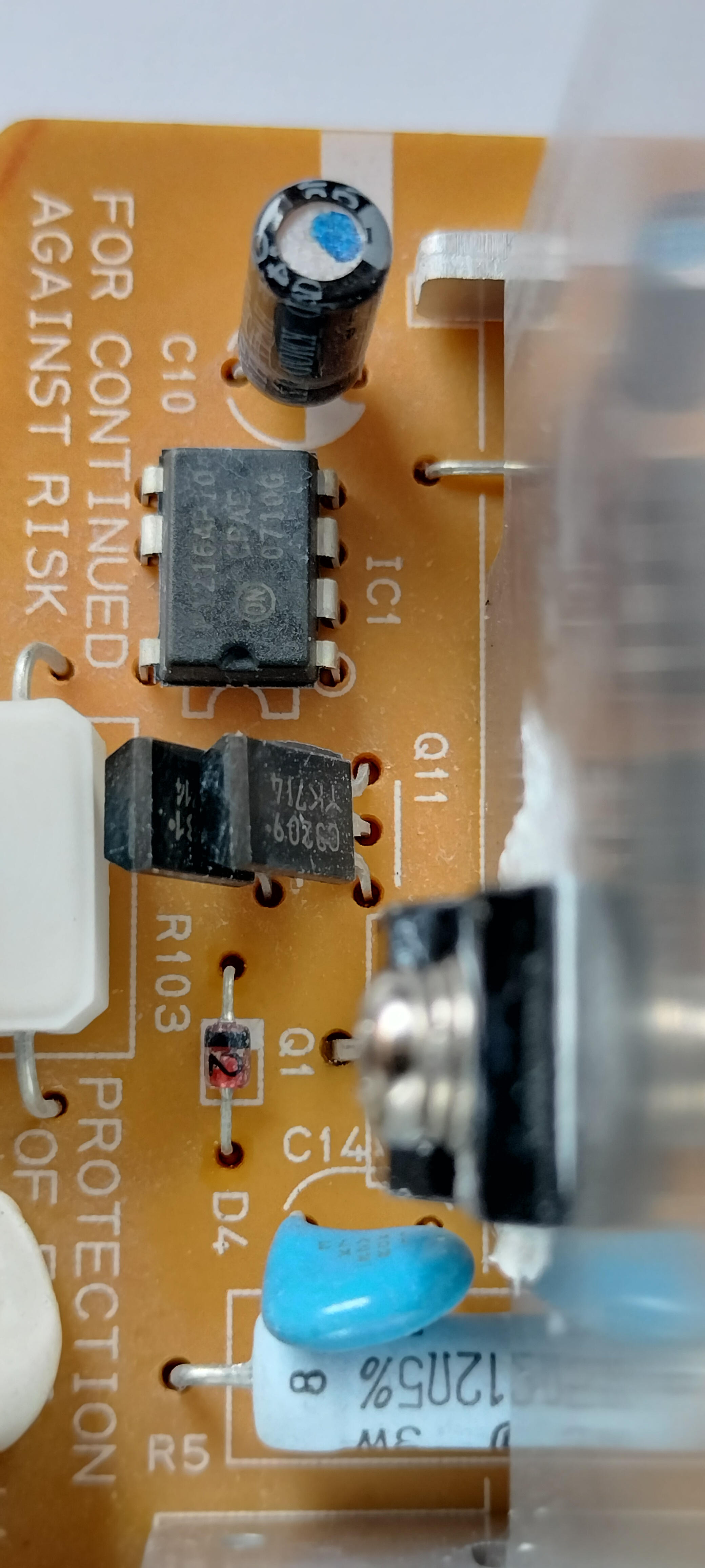

Hallo Forum,

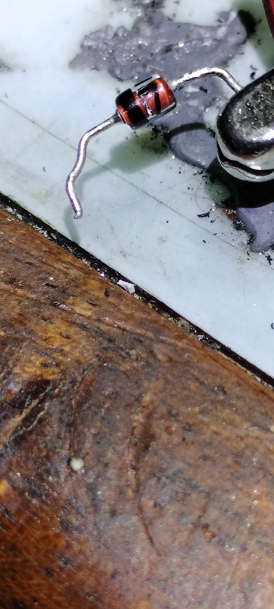

wer kann mir sagen was auf dem bild die D4 Diode ist.
Ist das eine Zener Diode, wegen der Kennzeichnung 2 ?
Danke für eure Hilfe

von H. H. (Gast)
Foto von der Lötseite?
von Thomas D. (monette999)
Ja vielleicht steht etwas auf der Rückseite hinter der 2?
Ist defekt muss sowieso raus!

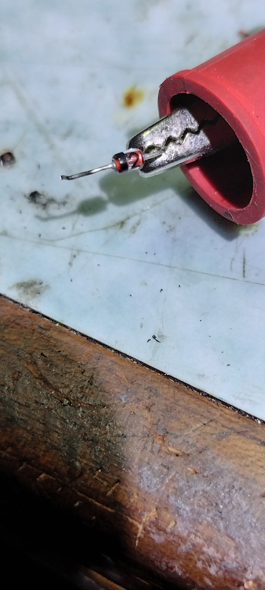

Hallo auf der Diode steht B27. Wer kann mir mit einem Ersatz helfen.Ich
habe noch eine ZD27 von Reichelt.
Ist das eine 27V zener Diode?
Ist das sowas. Soll wohl auch B27 heißen. BZX79-B27
Danke für die Info
BZX79-B27

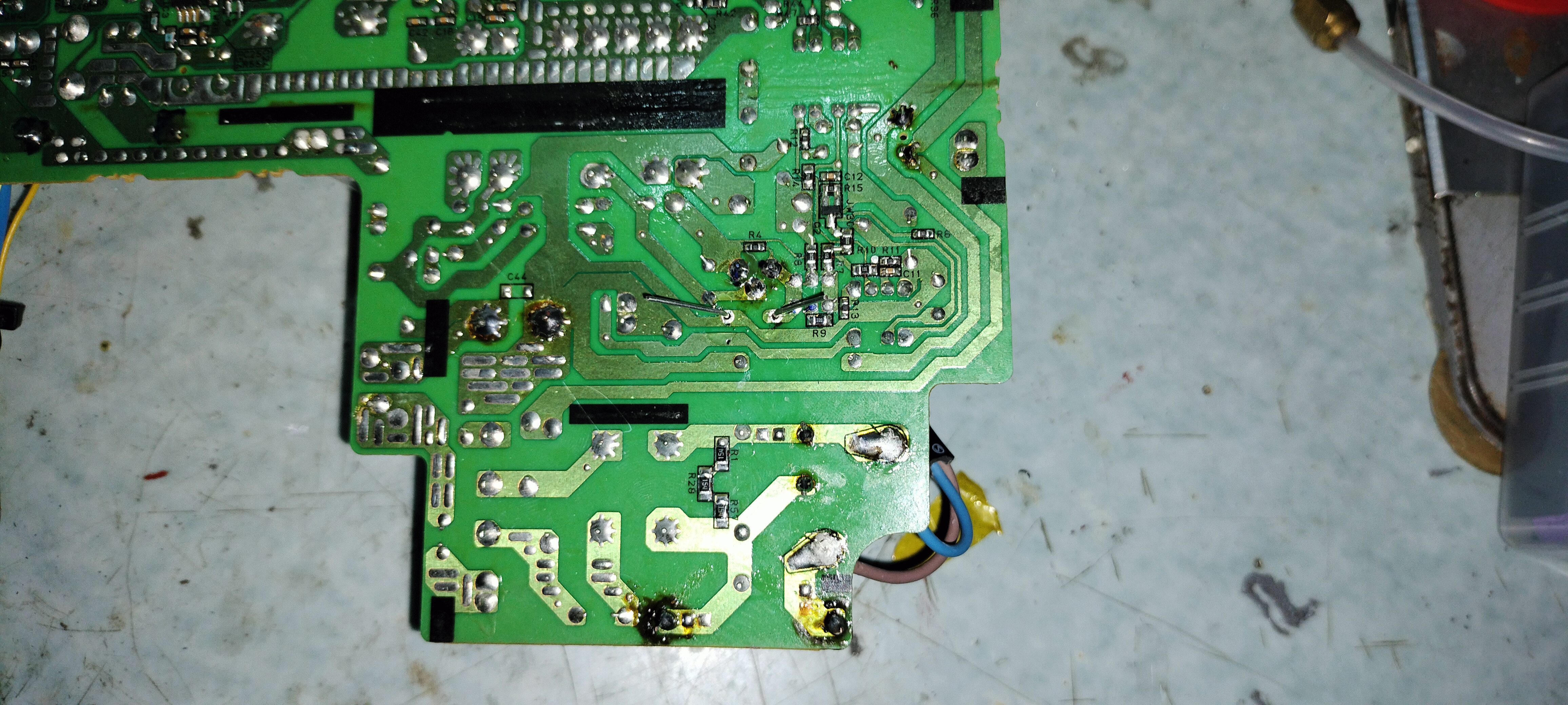

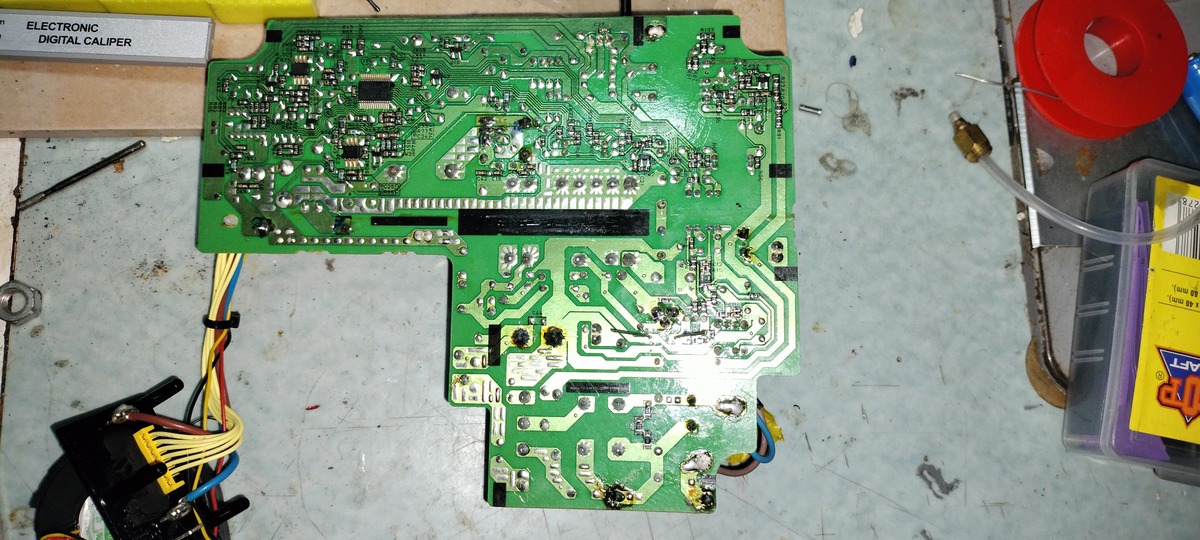

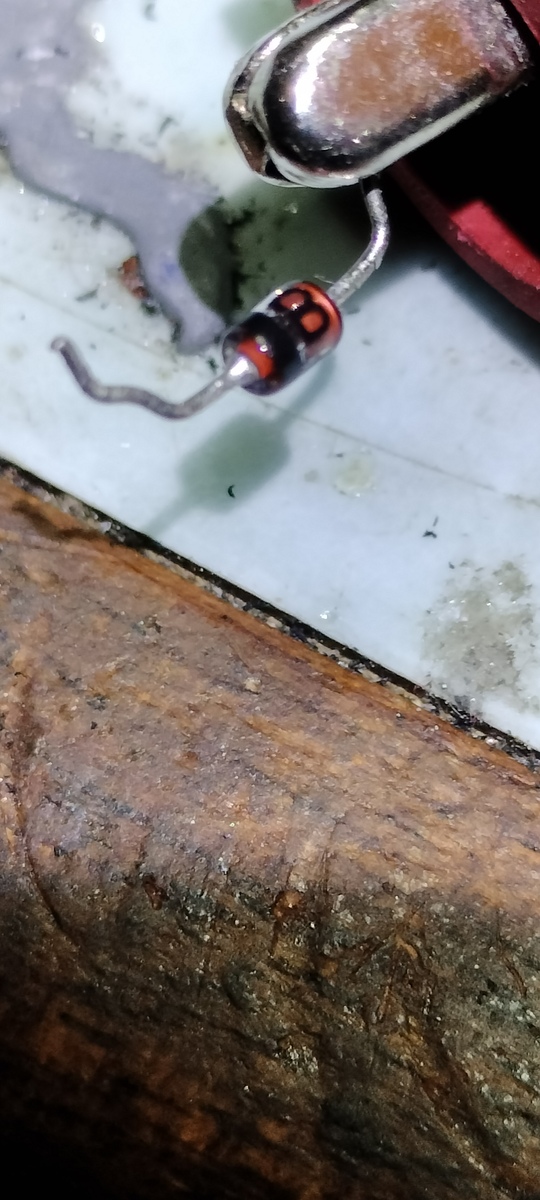

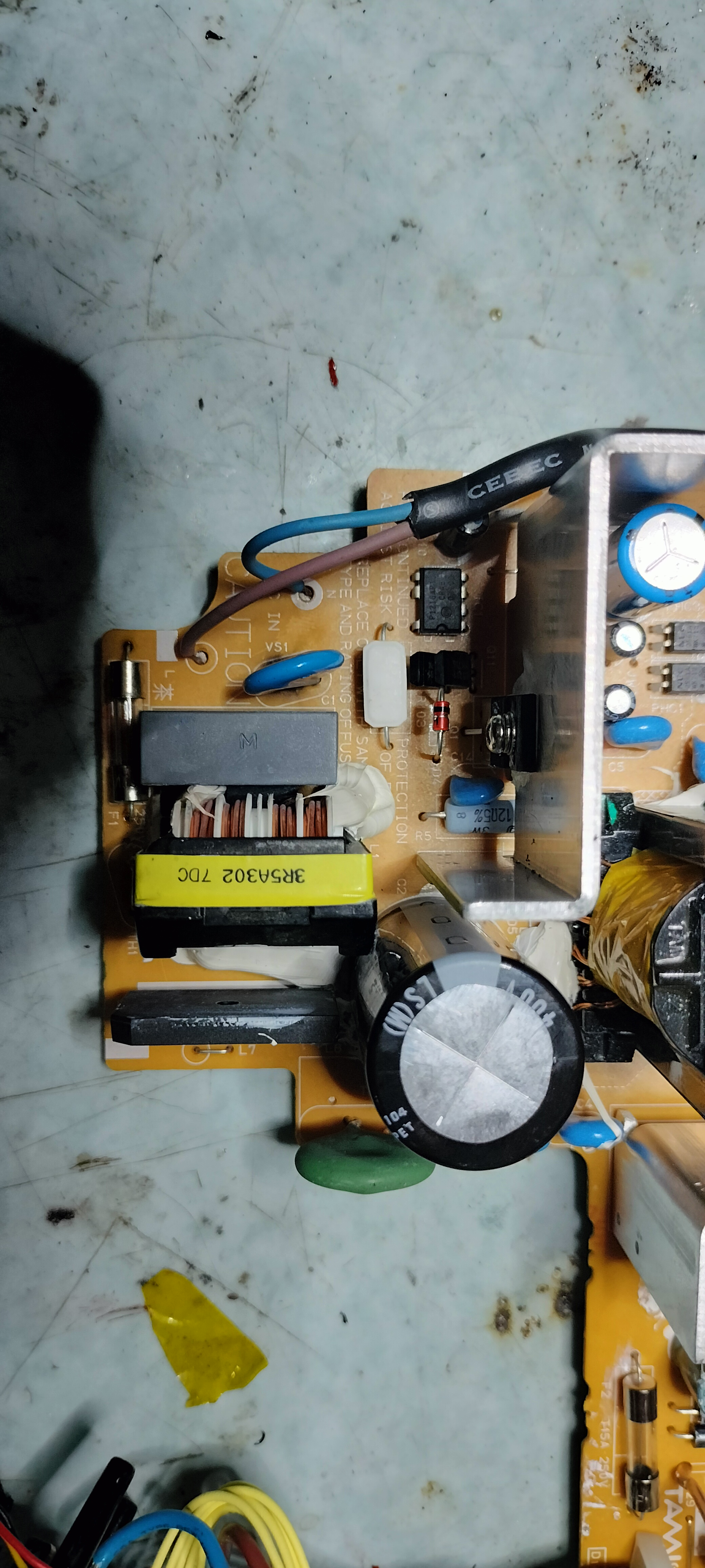

Zeig doch einfach die Platine von beiden Seiten, dann sieht man was das
sein muss.
Kann man das gut erkennen.
An dem Platz der Diode D4
ist eine ZD27 eingehängt.
Dankeschön
von H. H. (Gast)
Nein, sauber den relevanten Bereich überblitzt, und die Auflösung ohne
not gering gehalten.
Sorry du hast Recht. Mist
gebaut.Das mit der Auflösung ist ein Problem!
Ist das jetzt besser?
Ich habe erst jetzt gesehen wie man Bilder in hoher Auflösung hochlädt.
Ich hoffe das ist jetzt besser.
Danke nochmals.
Grüße
von H. H. (Gast)
Die gute Nachricht: es handelt sich um eine 27V Z-Diode.
Die schlechte Nachricht: da ist sicherlich noch mehr kaputt.

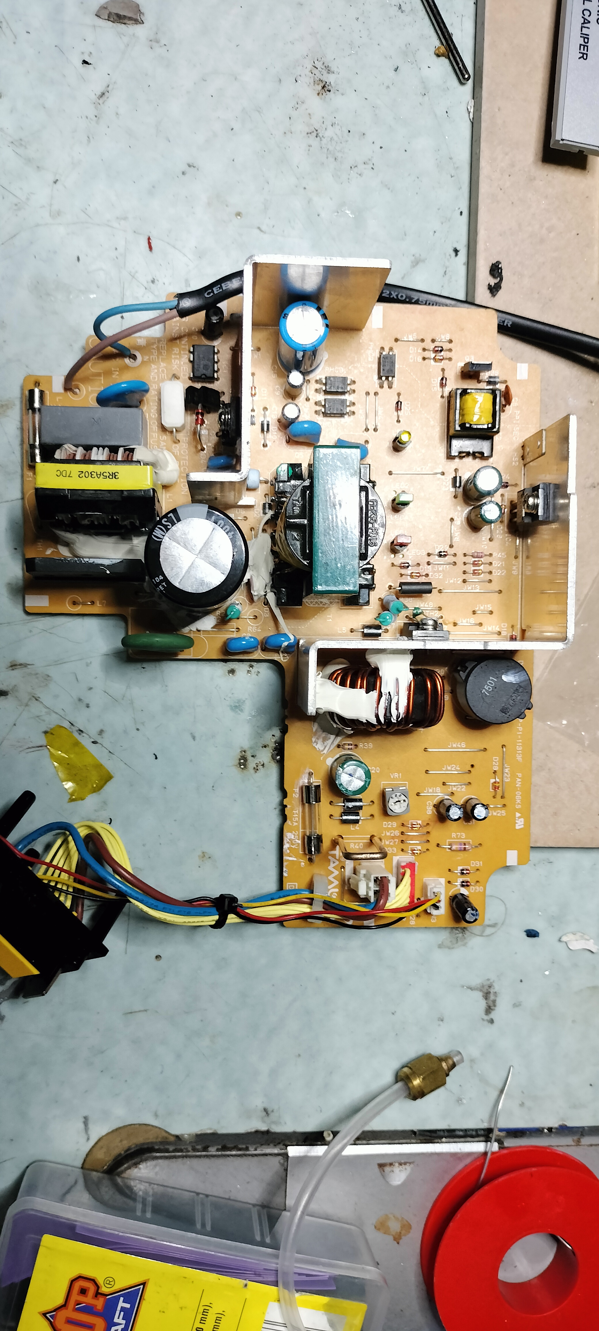

Ja ich stimme dir zu.
Ich habe schon den Mosfet getauscht und die Komplementär Transistor
Schaltung gemessen.
Das Ladegerät zeigt an das es Betriebsbereit ist, und bei dem Laden wird
eine Störung angezeigt.
Maximale Leistung 6.5W.
I
Strom-Messshunt R5 in Ordnung?

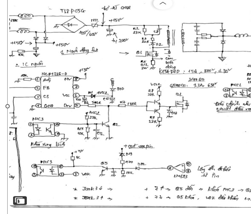

Du meinst den NCP1216 (IC1)?
von Michael B. (laberkopp)
Thomas D. schrieb:
> Kann es sein das der NCS1206 am Ausgang den Mosfet überlastet hat
Eher umgekehrt.
MOSFET entweder wegen zu viel Spannung (Snubber defekt) oder zu viel
Strom (shunt niederohmig, Trafo Windungsschluss) zerplatzt und NCP1216
mitgerissen.
Schaltplan wird Ähnlichkeit mit dem Datenblatt haben.
von H. H. (Gast)
Es gibt zusätzlich einen Gatetreiber in Form der zwei
Bipolartransistoren.
Ja mit dem Mosfet muss ich euch rechtgeben. Das dieses Ladegerät mal
eine 110V Version war hatte der Mosfet VGS500V.
Der neue hat jetzt 800V.
Ersatztyp 2SK3679.

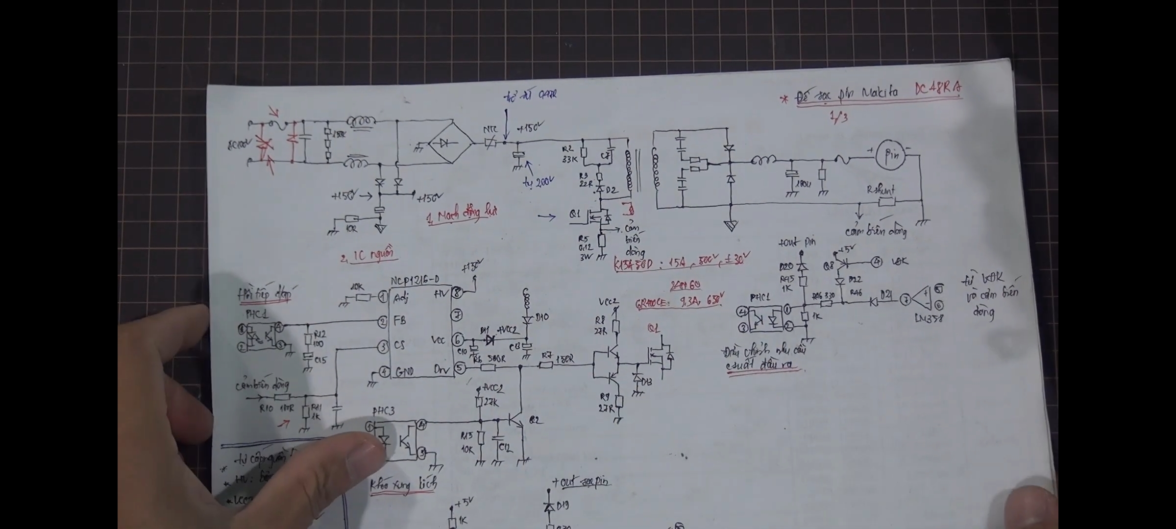

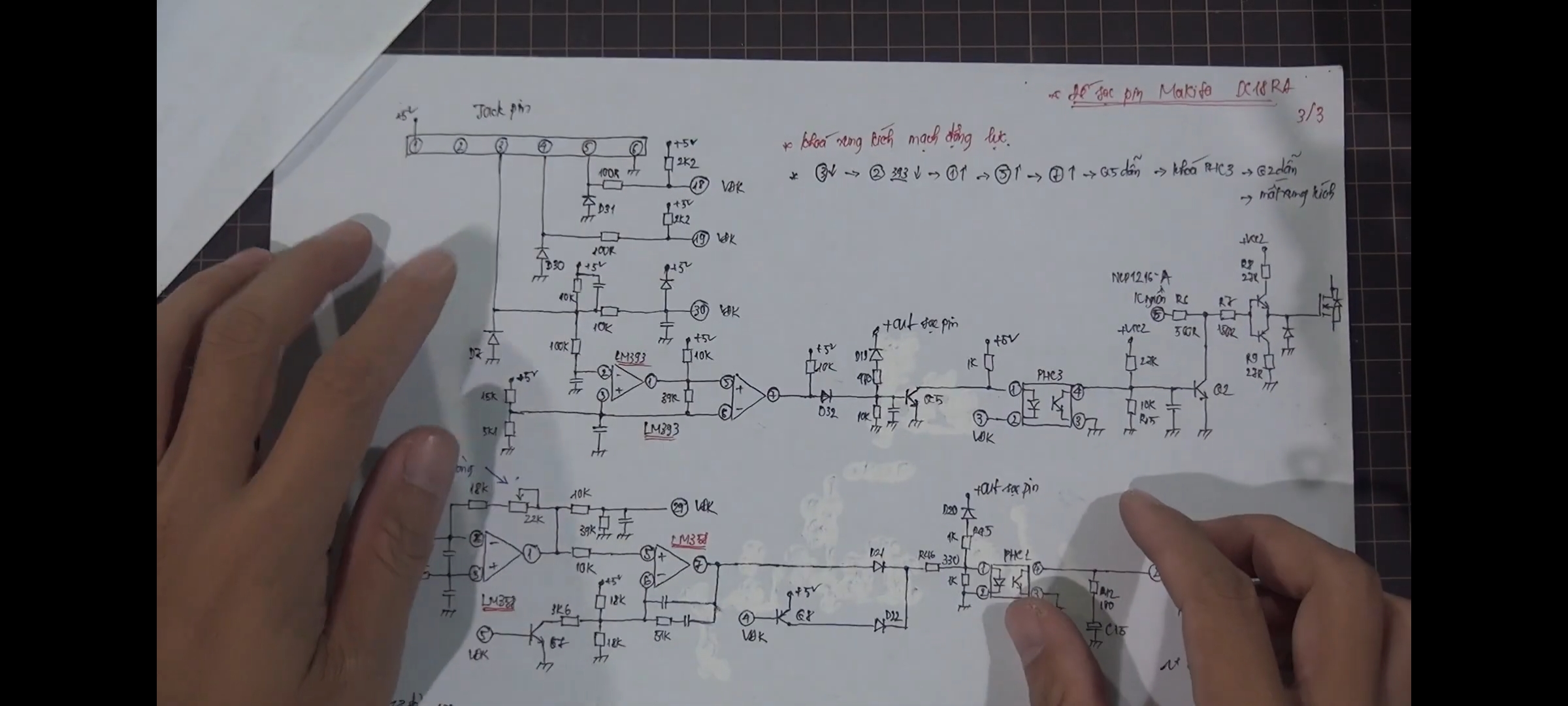

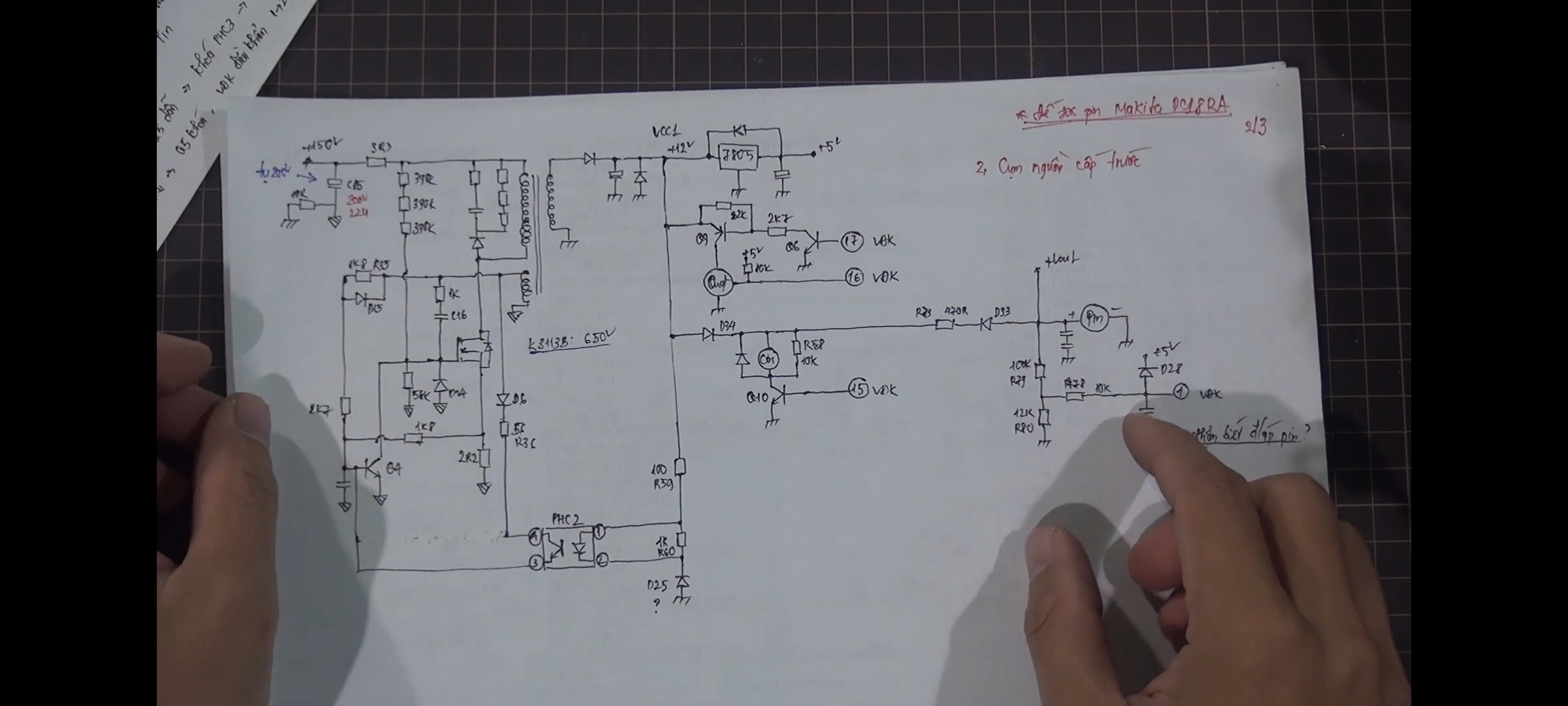

Ich habe jetzt Skizzen von Schaltbild des DA18RA.
Ich bin der erste der was gefunden hat. Hoffentlich hilft es allen.
Was ist ein Snubber?
Ich werde jetzt ein 8pin Sockel für den NCS1216d einlöten.
Dann kann ich von oben besser messen.
80W Leistungsaufnahme beim Laden von 20V Akku, das sind 4A.
Viel ist das nicht. Wäre der Shunt defekt, müsste die Leistungsaufnahme
nicht höher sein als 80W?

von H. H. (Gast)
Thomas D. schrieb:
> Varistor, VS1 und der große Kondersator und C15 auf 400V. Ist auch an
> den Lötstellen der Platine zu sehen. Den Q1 hatte ich beibehalten weil
> er ein VGS von 500V hatte. Ging ja auch über jahre gut.
Da fehlt das grundlegende Verständnis für den Sperrwandler. Und Makita
wird den Trafo nicht für die höhere Spannung ausgelegt haben.
> Wie kann ich am Ausgang des Q1 prüfen ob ich einen Schluss in dem
> Übertrager habe?
Auslöten, und dann:
> Ich habe ein Scope und einen Funtionsgenerator, Soll ich am Übertrager
> 12Vpp mit 50hz anlegen und schauen was sekundärseitig raukommt.
Aber mit 100kHz!
Letztlich die Induktivität messen.
