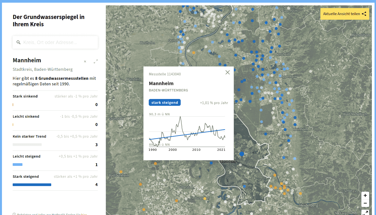

Vorher habe ich noch versucht, den Grundwasserspiegel im Internet
herauszufinden, aber das ist geheime Staatssache. Nur im
Nachbar-Bundesland ist es etwas weniger geheim.

https://de.wikipedia.org/wiki/Grundwasserspiegel
Zum Grundwasserspiegel gibt es ein paar Karten im Web, z.B. hier:
https://correctiv.org/aktuelles/klimawandel/2022/10/25/klimawandel-grundwasser-in-deutschland-sinkt/
https://gruvo.bgr.de/website/index.php
Mein Straßenniveau liegt irgendwo bei >90 m über Normalnull. Der Garten
etwas tiefer, also sollte mein Erder das Wasser erreichen. Ich hoffe
jedenfalls, dass ein Blitz damit einigermaßen abgeleitet wird.
