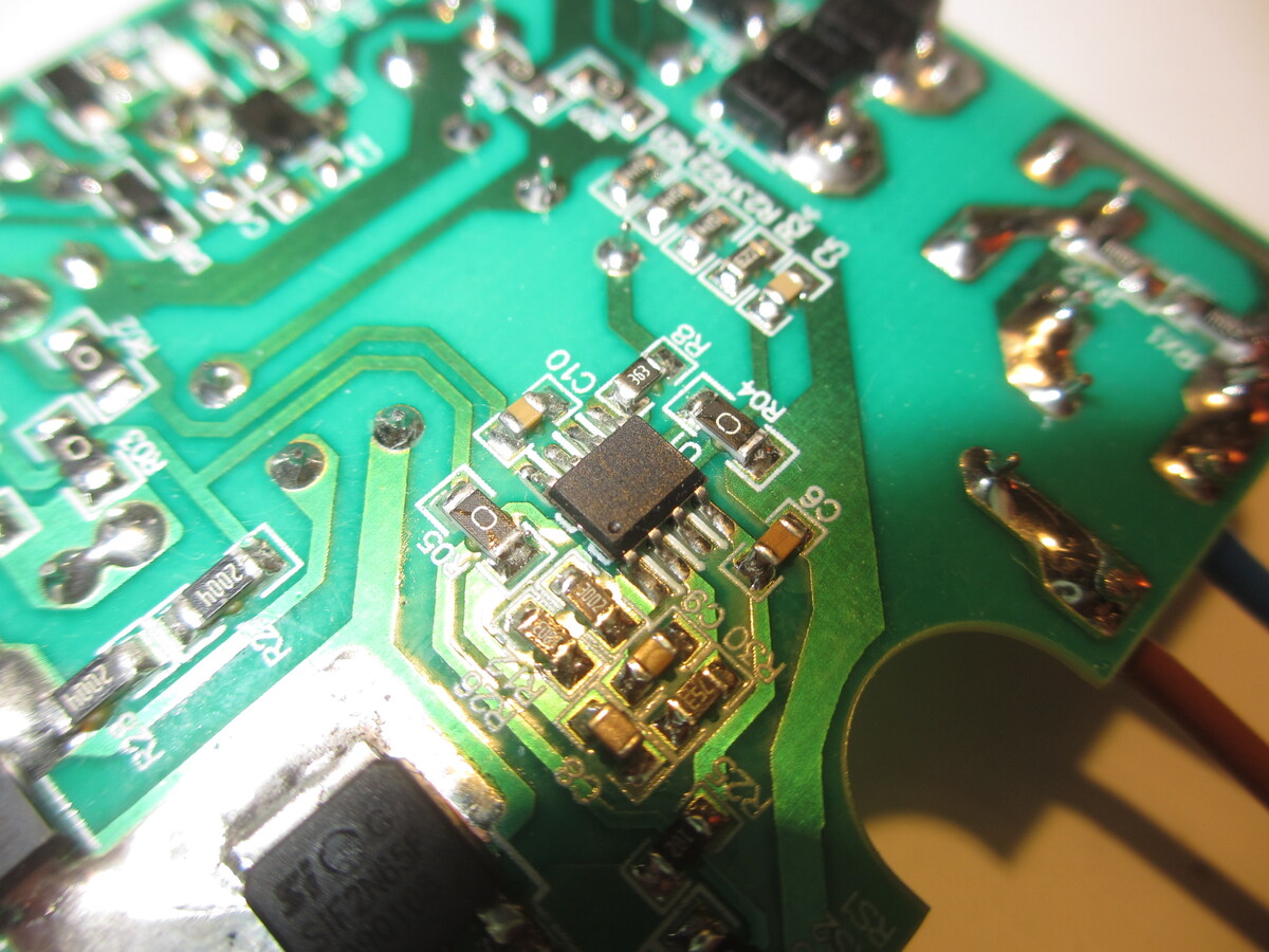

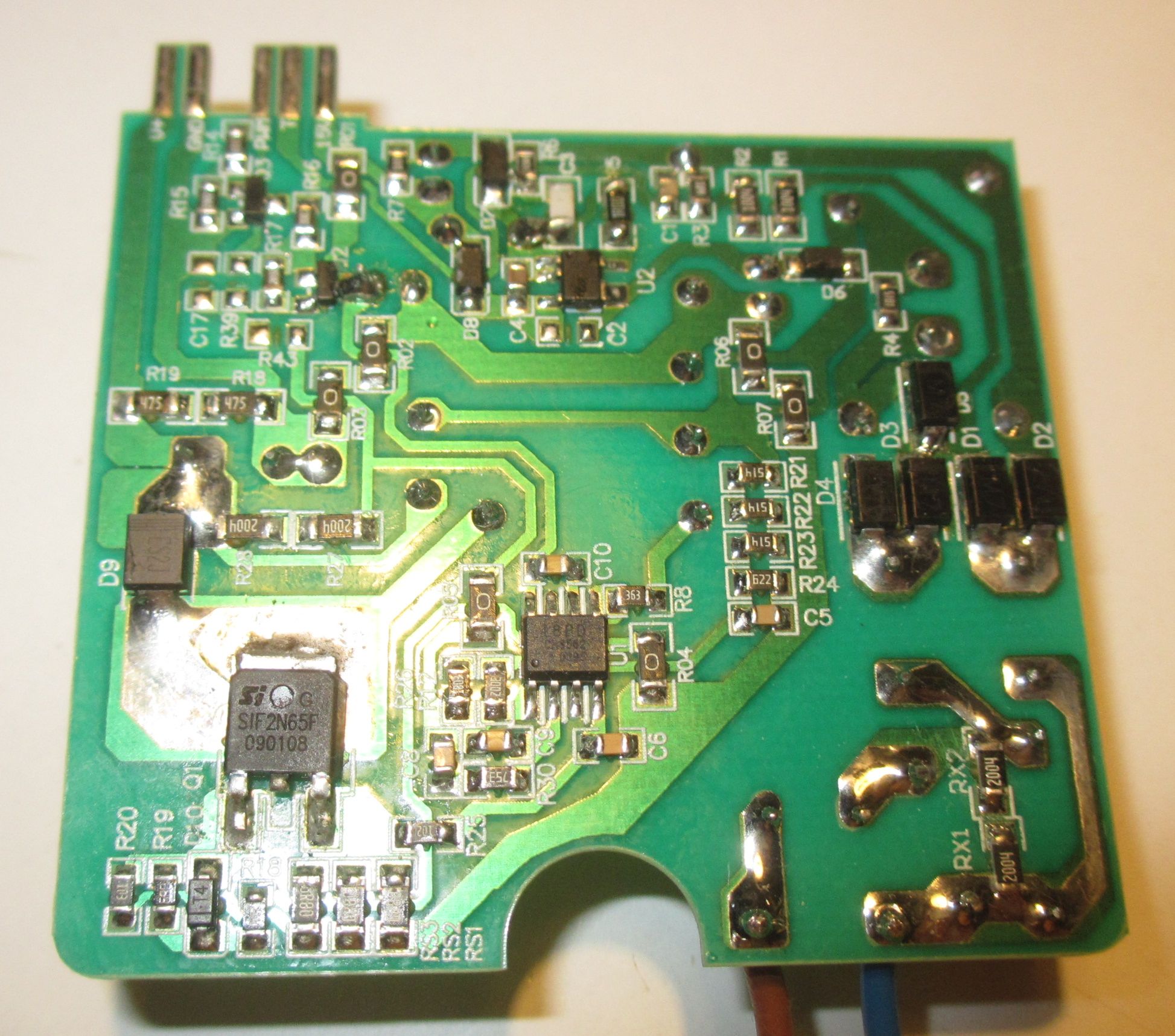

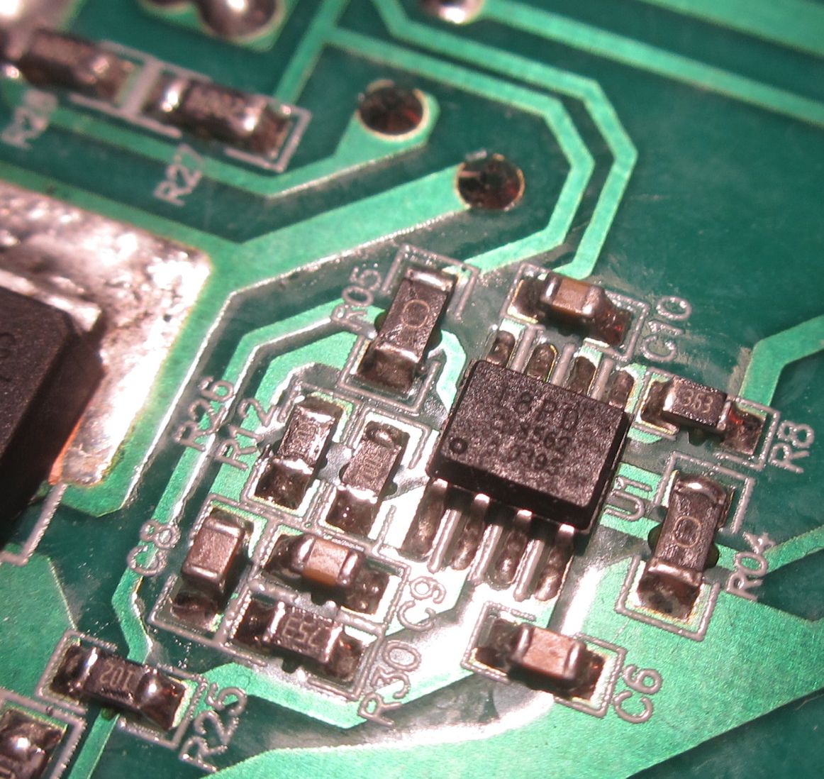

mir ist ein RGB + CW/WW LED Deckenpanel zugelaufen...leider ist es über die Zeit dunkler geworden, was wohl daran liegt dass es nicht mehr CV (so sieht es aus) 380V ausspuckt, sondern "nur" 340 - bei ZKS 318V. Der Wandler wandelt also noch, aber wohl nicht hoch genug. Die Widerstände um den L8PD chip bzgl feedback "sehen & messen sich erstmal gut"...ob das vll bei anliegender Spg anders ist? Oder eher der Strommesspfad der schuldige ist (was aber im Leerlauf ja kaum sein kann) oder die MLCCs die Widerstandsteiler beeinflussen? I dont know.
Hat jmd sowas schonmal gesehen / repariert, kennt jmd nen Datenblatt zum L8PD?
Danke, Klaus.

...naja, wenn sind es ja die des U oder I feedbacks und die sind auf jeden Fall im SOLL (s.o.). Gut wäre natürlich mal zu wissen, welche feedbackspg L8PD so erwartet, nicht dass es an dem liegt. Aber ich stochere da auch im Nebel, leider.
EDIT: Hm, ich löte aber mal die 2x 2M aus und teste die unter "HV" ob die wrkl 2.00M haben.
Klaus.

Die 380V werden auf dem eigentlichen Controller Board aber PWM-t auf die Stränge R/G/B + CW/WW verteilt...WENN das CC wäre, MÜSSTEN es 5 CCs sein. Sind es aber nicht. Der Kineees scheint hier wrkl mit CV zu fahren (wenn auch Leistungsbegrenzt), dann PWM. Auch dagg spricht, dass ich IM LEERLAUF (ohne LED Panel) nur 340V sehe und dann müsste es ja Umax sein.
EDIT: Die "heißen" Rs des Spannungsteilers isoliert gemessen, 1.985M jeweils. Die beiden anderen "kalten" sind auch ok. Platine gesäubert. Nix, weiterhin max 345V ohne Panel (jedoch nur bei CW/WW, im RGB Mode ist der stepup aus und es wird nur die ZKS von 318V verwendet).
