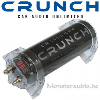

Für die fahrenden Disco-Klapperbüchsen werden doch Super-Caps angeboten,
um die Versorgung zu stützen. So ein Ding direkt an den Verstärker,
davor von der Batterie kommend eine fette Diode?

Der Supercap wäre dann parallel zum verstärker vemute ich mal. Wieso die
Diode vor der Batterie?
